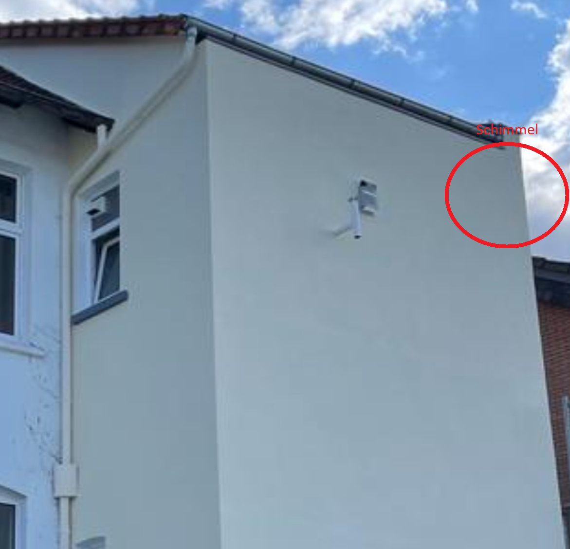

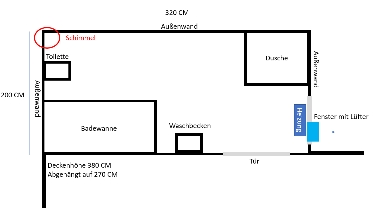

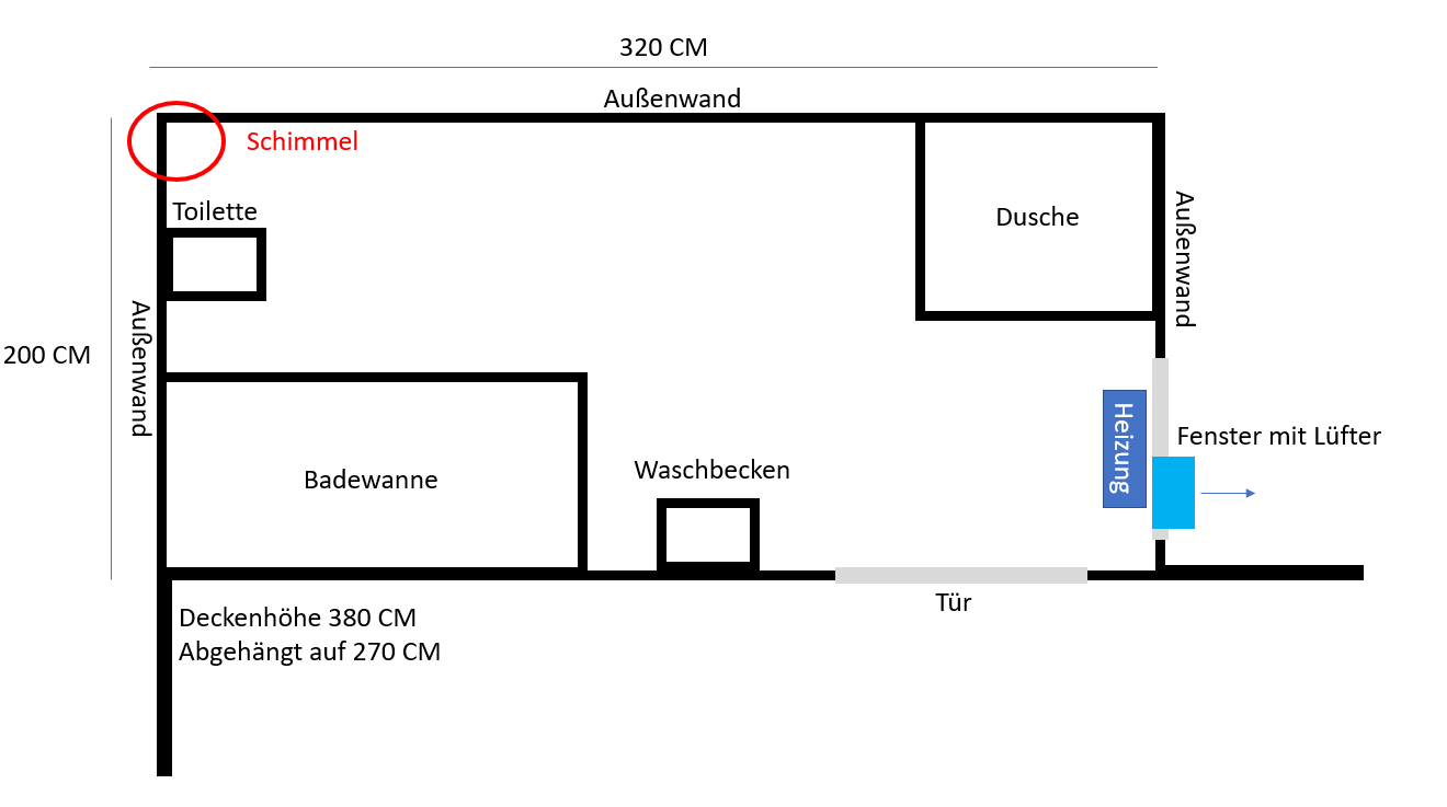

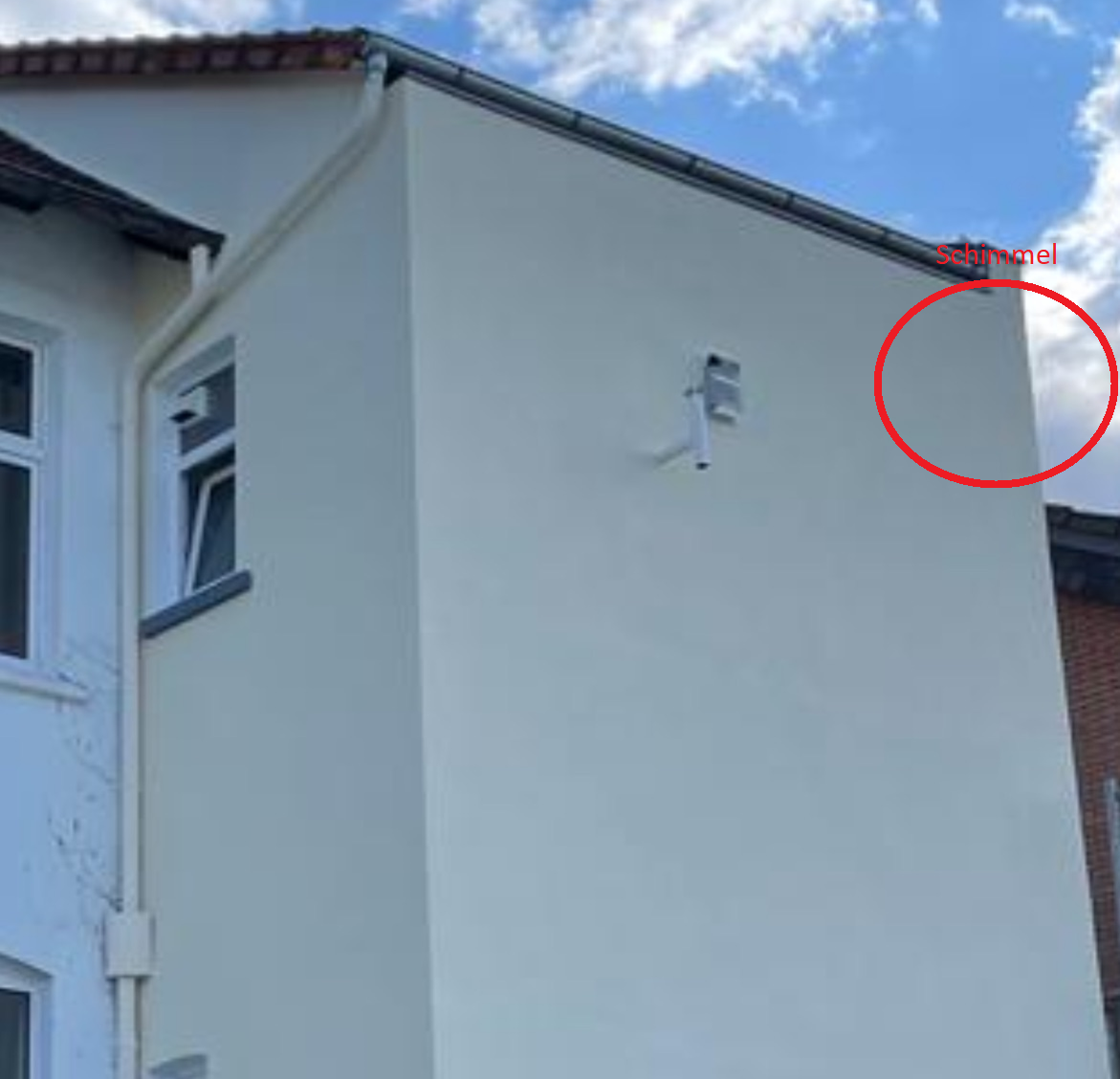

    ich bin neu hier im Forum und habe ein Anliegen, bei dem ich auf eure Erfahrungen und Expertise hoffe. Ich habe viel im Forum gelesen und mir bereits Gedanken zu dem Thema gemacht und hätte gerne eure Einschätzung. Seit etwa 6 Jahren besitze ich eine Wohnung, bei der das Thema Feuchtigkeit und Lüften im Bad immer wieder kritisch ist. Das Bad ist ungünstig geschnitten, was eine vernünftige Belüftung erschwert, und es bildet sich schnell Schimmel in einer Ecke (wie auf der beigefügten Zeichnung zu sehen). Vor etwa 3 Jahren habe ich bereits einen Lüfter in das Fenster eingebaut, jedoch mit nur mäßigem Erfolg. Das Gebäude selbst ist bereits 90 Jahre alt und verfügt über hohe Holzbalkendecken.
    Ich vermute, dass sich der Schimmel in einer Ecke des Badezimmers bildet, weil die Belüftung unzureichend ist und die Luftzirkulation behindert wird (keine kontrollierte Zuluft). Zusätzlich könnte eine mögliche Wärmebrücke an der Außenecke das Problem verschärfen.
    Um das Problem anzugehen, plane ich, die Belüftung zu optimieren. Eine Idee ist, eine Kernbohrung über der Toilette vorzunehmen, um dort einen leistungsstarken Lüfter zu installieren. Gleichzeitig würde ich den vorhandenen Lüfter im Fenster entfernen und stattdessen Frischluft über z.B. RegalAir-System ansaugen lassen. Zusätzlich erwäge ich, die abgehängte Decke zu entfernen, um den Zustand darunter zu überprüfen und gegebenenfalls zu verbessern (wurde vom Vorbesitzer eingezogen).
    Ich stehe jedoch vor der Herausforderung, den richtigen Lüfter und die beste Einbaulage zu finden. Bisher konnte ich keine Lösung finden, die leise und idealerweise automatisch regelbar ist. Basierend auf meiner Berechnung einer Luftwechselrate von 9 Mal des Raumvolumens pro Stunde komme ich auf einen Bedarf von etwa 155,5 m³. Kann mir jemand einen passenden Lüfter empfehlen? Also Einbauposition hätte ich an ca. 2 Meter über dem WC gedacht.
    Anbei findet ihr eine Zeichnung des Badezimmers und des Gebäudes von außen. Auf den Bildern sind zwei alte Zu-/Abluftöffnungen zu sehen, die jedoch von innen nicht mehr erkennbar sind und sich vermutlich hinter den Fliesen verbergen.
    Ich bin wirklich dankbar für jede Unterstützung und Ratschläge, da ich dieses Problem einmal für alle lösen möchte und für die Zukunft Ruhe haben möchte. Vielen Dank im Voraus für eure Hilfe!

    Die Idee ist prinzipiell gut und der Platz für den Ventilator auch. Hättest Du das Foto nicht mit einem dreißig Jahre alten Nokia 3210 gemacht, könnte man vielleicht sogar etwas erkennen.
    Änderungsvorschlag: Mach das Badfenster dicht und bau mehrere Falzlüfter im Wohnbereich ein. Falls die Badtür luftdicht schließt, mach einen kleinen Unterschnitt rein. Damit erreichst Du neben dem Feuchtetransport gleich einen Mindestluftwechsel der Wohnung.
    Meine Ventilator-Favoriten sind die Lüfter der ELS-Reihe von Helios. Leise, leistungsstark und zuverlässig. Lies Dich da am Besten mal rein. Die gibt es mit Feuchtesensor und vielleicht auch mit Bewegungsschalter, denn eine Kopplung ans Licht ist bei einem Tageslichbad suboptimal.
    In meinem Haus habe ich eine Automatik mit Feuchte-Anstiegserkennung, Präsenzschalter und Zeitautomatik gebaut. Obs das alles fertig zu kaufen gibt, weiß ich jetzt nicht, aber lesen kannst Du ja selbst. Bei Helios wirst Du sicher fündig.
