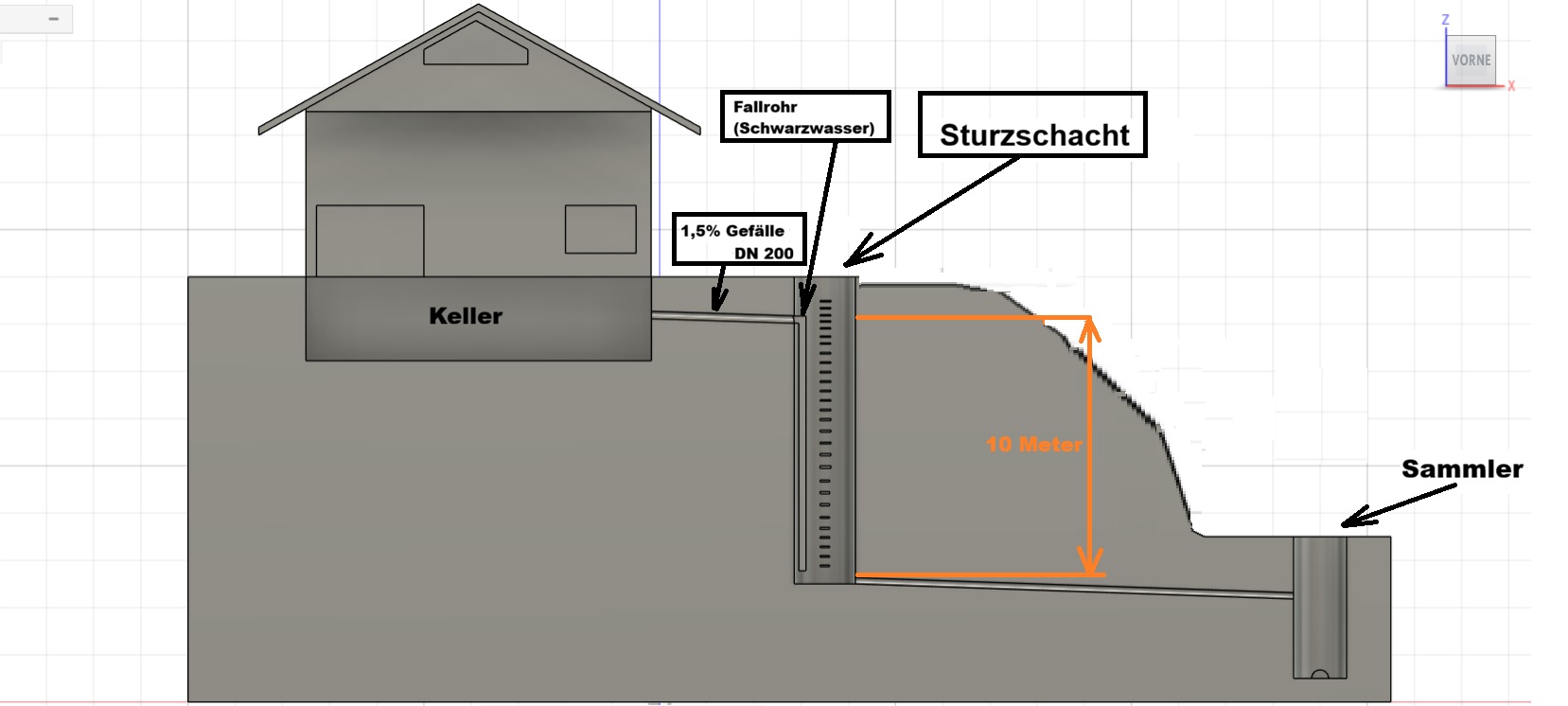

    Grüße an alle, bin neu hier und habe eine Frage, hab ein Haus gekauft.
    Das steht auf einem kleinen Berg/Hügel. Der Sammler fürs Abwasser liegt unterhalb auf der Straße. Meine Frage, wie Tief kann ein Sturzschacht sein? Der Höhenunterschied liegt bei ca. 10m.
    Ich Versuch Mal eine grobe Skizze mit zu Posten.
    Muss ich da mehrere Sturzschächte einbringen um den Höhenunterschied zu bewerkstelligen?
    Danke
    Gruß Frank

    Hat das bisher keine Entwässerung?
    Falls deine Skizze auch nur halbwegs den tatsächlichen Geländeschnitt wiedergibt, empfiehlt sich schon aus Kostengründen, mehrere Schächte vorzusehen und mit dem Rohrgefälle dem Geländeverlauf zu folgen.

    @VollNormal Es hat eine Entwässerung aber nur für Grauwasser und die geht über das Nachbargrundstück. Da kann ich leider nix ändern.
    Wenn ich mit dem Rohrgefälle dem Geländeverlauf Folge komme ich leider weit über 3% Gefälle, deswegen auch die Sturzschächte, die Tiefbauarbeiten mache ich selbst da ich einen Bagger habe. Nur möchte ich ein paar Infos sammeln, wie man das ganze am besten umsetzt.
    Die Verbindung zwischen den Sturzschächten sollte ja auch die 2% Gefälle einhalten. Wie Tief sollte man so einen Schacht planen? 3Meter? Das wären in dem Falle 3x3Schächte zu je 3m Tiefe?

    Ich schätzen mal die maximale Tiefe wird wohl u.a. vom verwendeten Gerät begrenzt.
    Wie weit kommst du mit dem Ausleger runter? Willst du geböscht oder verbaut arbeiten?
    Wie lang muss der Kanal denn werden?

    Ich plane eher geböscht zu arbeiten, es dürfte von der Breite her funktionieren. Der Ausleger macht 4Meter. Vom Haus bis zum Kanal (Luftlinie) sind es ca. 50meter.

    Wofür dann ein Absturzschacht, wenn du Luftlinie mit 2% durchlegen kannst?

    Dann also 3 Absturzschächte. Vielleicht ergibt sich durch die Trassenführung noch eine Verlängerung der Haltungen und du kommst mit 2 Abstürzen hin?

    Haltung ist ein Kanalabschnitt von Schacht zu Schacht.
    Mit Verlängerung meine ich, dass du ggf. nicht Luftlinie legen kannst, weil noch irgendwas wie Bäume, Nebengebäude, Außenanlagen, etc. im Weg ist.
    Erstmal Lageplan nehmen, Trasse festlegen und Höhen aufmessen. Und dann machst du dir Gedanken zu den Abstürzen.
    Spätestens ab Grundstücksgrenze muss du doch sowieso den Kanalnetzbetreiber/Tiefbauamt o.ä. machen lassen.
    Die solltest du schonmal beteiligen.

    Wenn du die Möglichkeit hast, und der Graben quasi nix kostet, würde ich im Zick-Zack gehen, und die Absturzschächte nur so tief machen, dass sie auch noch revisionierbar sind :-)

    Ein benachbarter Kanalfuzzi hat gemeint: solange alle 25m ein Schacht sitzt, lassen sich Probleme meist mit dem "kleinen Geschirr" beheben.
    Mein Kanal ist 70m lang, DN160 mit 3 Kontrollschächten. mit ~2,5% Gefälle durchgehend konnte ich den Höhenunterschied zum Anschluss an der Grundstücksgrenze (bei ca. 1m Tiefe unter dem Bürgersteig) ohne Abstürze perfekt erreichen.

    Und Platz für den Aushub hast du auch? Bei einer Grabentiefe von drei Metern hebst du ca. 10 m³ pro laufendem Meter aus, aufgelockert kannst du je nach Bodenart zwischen 15 und 30 Prozent drauf rechnen. Bei 50 m Grabenlänge wären das also um die 600 m³, die du irgendwo zwischenlagern musst.
    Dann kommst du bei geböschtem Aushub allerdings keine 3 m tief ...
    Aber wie @Oehmi schon schrub: Vor der Tat kommt der Plan.
    Also erstmal im Grundriss den möglichen Leitungsverlauf eintragen und dann daraus einen Längsschnitt ableiten. Mit diesem kannst du dann überlegen, wo die Schächte und ggf. Abstürze sinnvoll angeordnet werden können.
    Oder, meine Empfehlung:
    Lass die Planung von einer Fachplanerin erstellen und den Bau von einem erfahrenen Kanalbauunternehmen ausführen. Zur Fachgerechten Verlegung eines Kanalrohrs gehört mehr, als nur einen Bagger zu haben.

    Richtig. Ab 2m Tiefe geht eigentlich ohne Verbau nicht mehr, weil das ein riesiges Loch wird.
    Wie viel Erfahrung hast du mit dem Bagger?
    Ich hab mir für unser Projekt nen 1,6t- Bagger gekauft, der Kanal liegt an der tiefsten Stelle aber auch nicht weiter als 1,8m unter Grund. Das war schon enorm viel Material, und für den größten Teil des Aushubes hatte ich einen erfahrenen Baggerfahrer da. Ich selbst hätte das nicht in angemessener Zeit geschafft.

    Das wäre dem TE nach seiner Aussage ja egal. Ich meinte eher, dass ein 4 m langer Baggerausleger bei einer 45° Böschung gar nicht bis in 3 m Tiefe herunter reicht.

    Der Bagger ist kein Hochmodernes Gerät, es handelt sich um einen Nobas UB632. Gewicht müssten ca 12t sein. Die genau Grabtiefe hab ich nicht ermittelt, kann auch sein dass er 6m oder mehr macht.
    Ich hatte vor einigen Jahren viel mit diesem Modell gebaggert, daher (und weil er nicht teuer ist) hab ich ihn mir zugelegt.
    Kurz gesagt, sollte ich erstmal jemanden suchen der die Planung für das Vorhaben macht. Und ich würde es dann umsetzen. Alles andere wäre unrealistisch.
