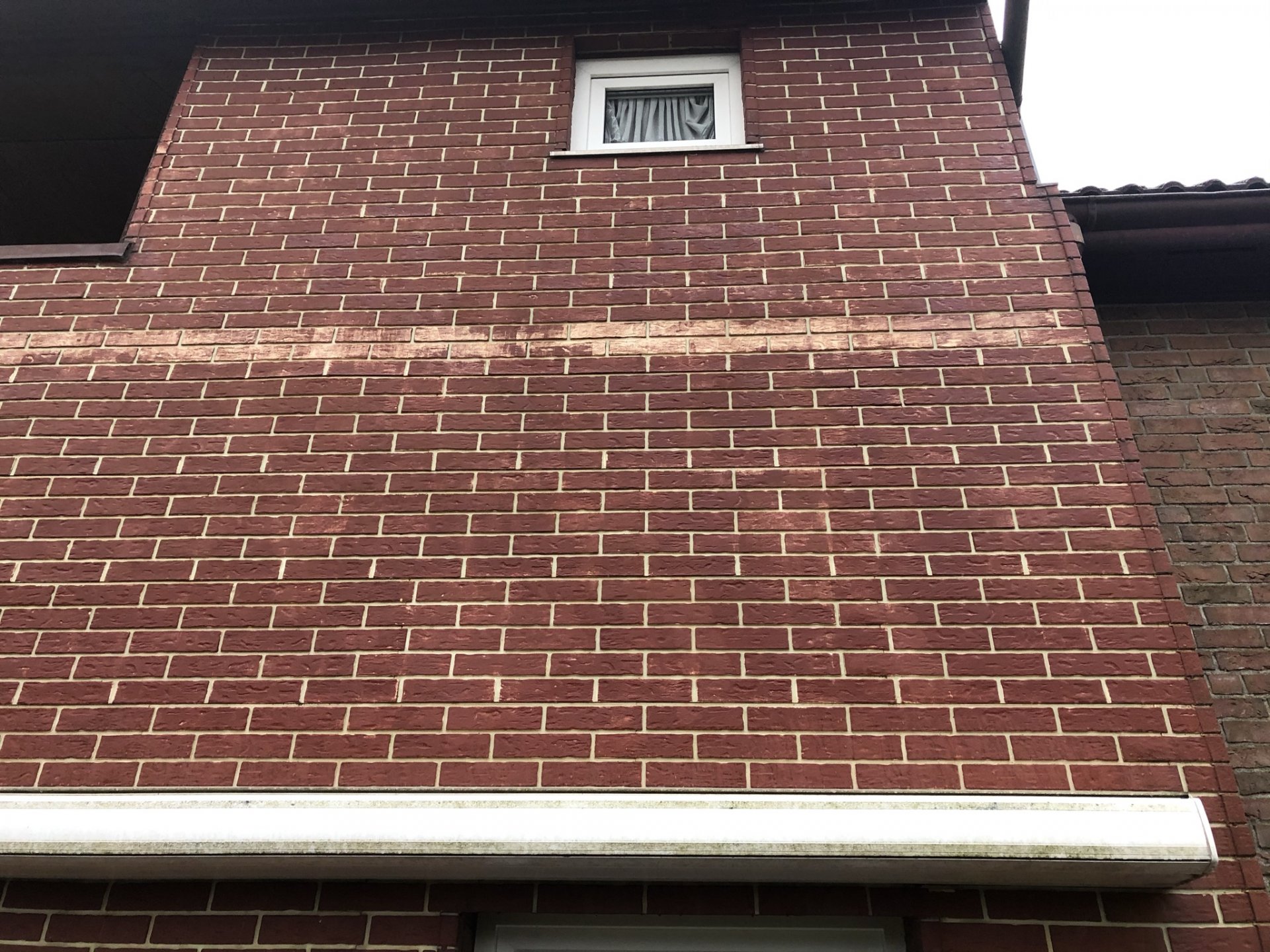

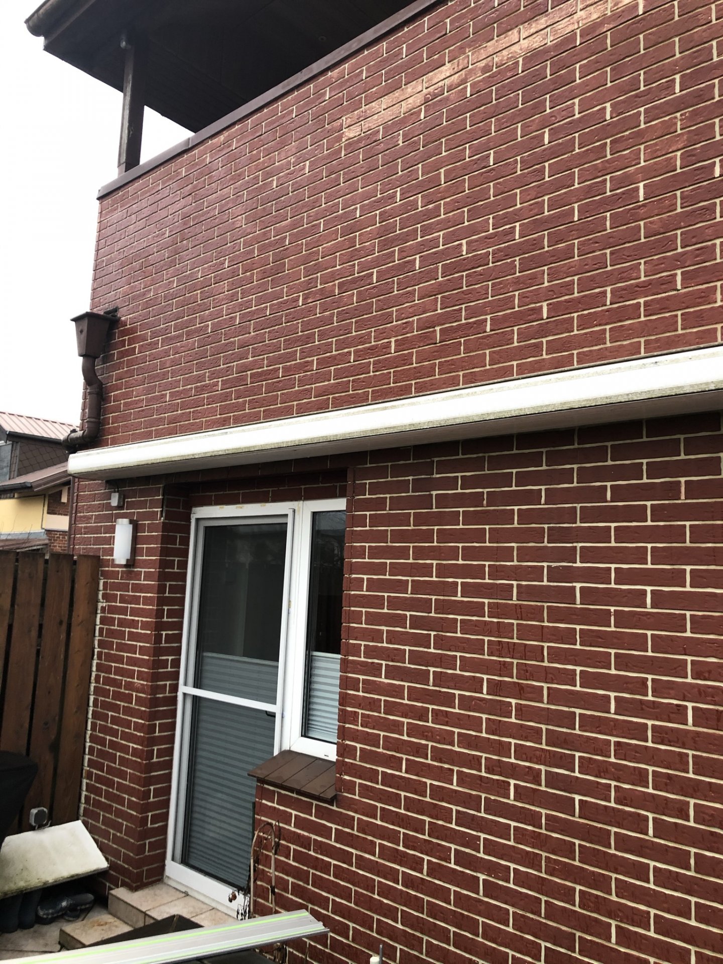

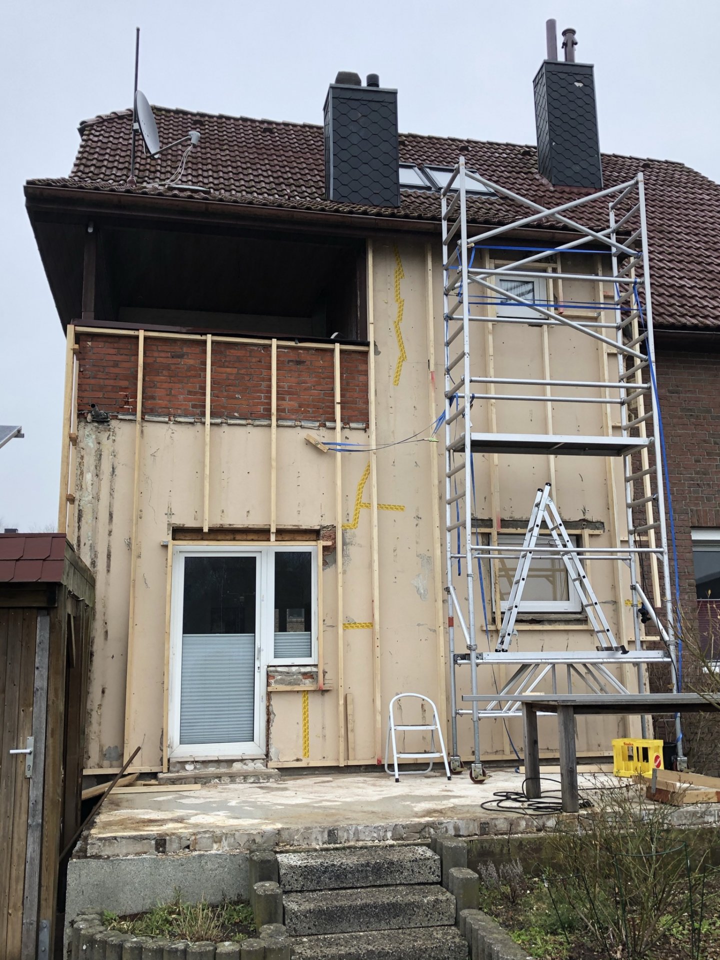

    Ich wohne im schönen Schleswig Holstein und möchte am Haus einen Teil der Fassade erneuern.
    Das Haus ist von 1907 und fast komplett vor einigen Jahrzehnten mit einer gemauerten Klinkerfassade versehen worden.

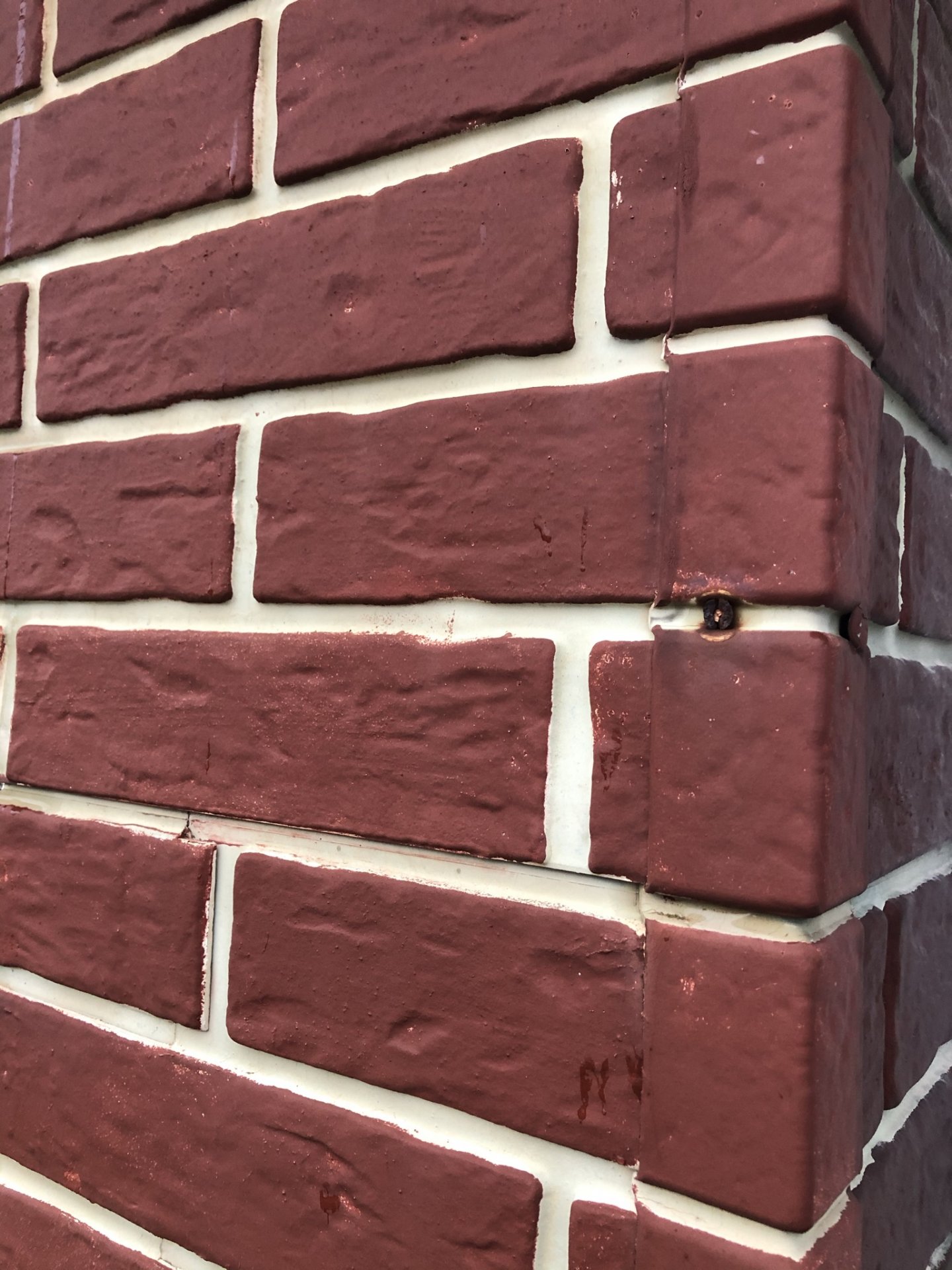

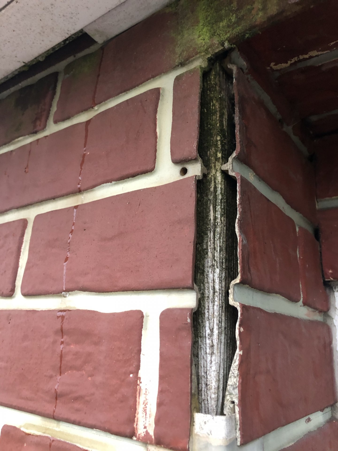

    Ein kleiner Anbau jedoch ist wohl mal nachträglich hinzugekommen und lediglich gemauert, dann von außen mit Dachlatten und anschließend mit Kunststoff-Fassadenplatten versehen worden.

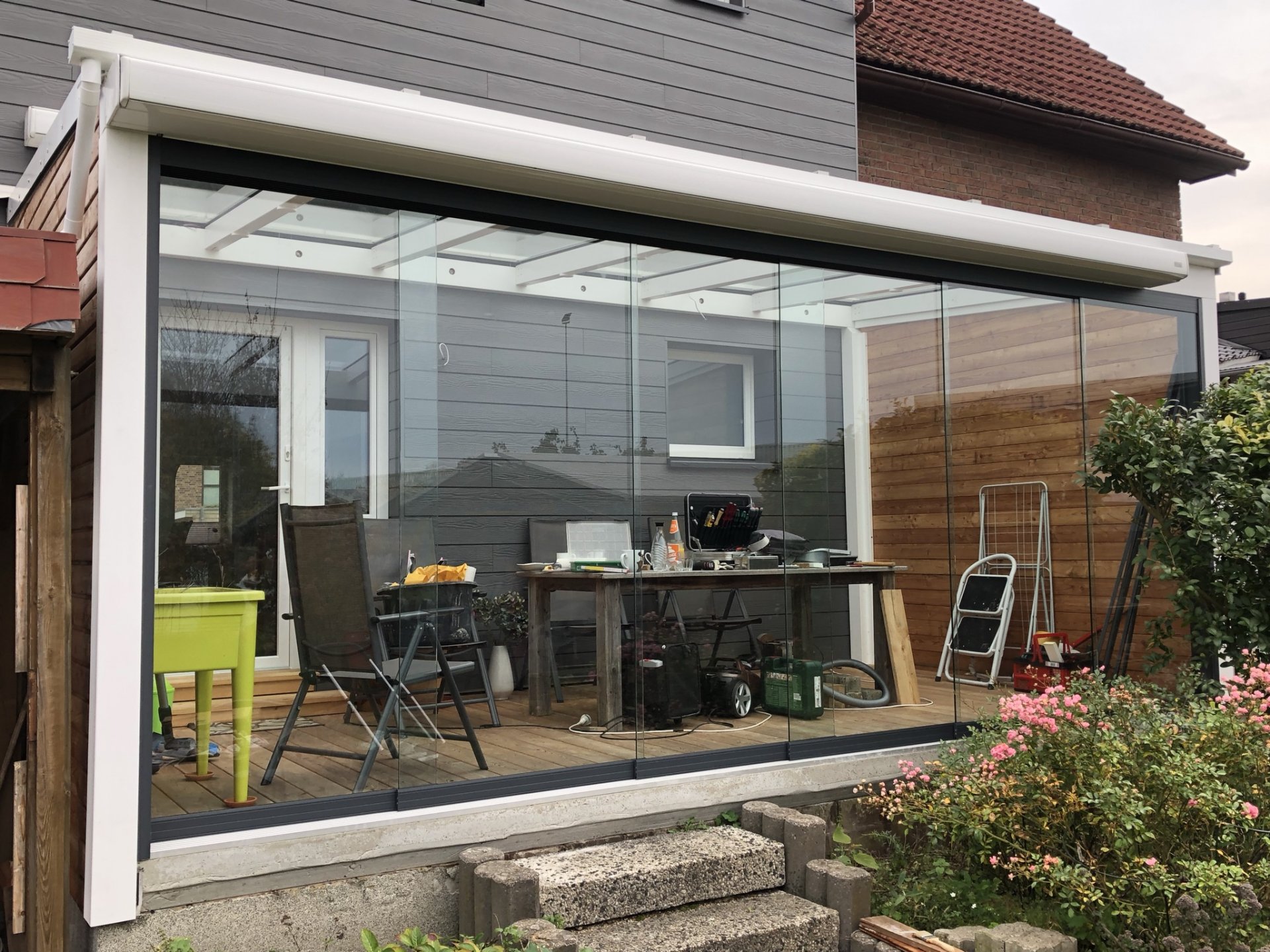

    Diese Fassadenplatten sehen nicht mehr toll aus. Da wir eventuell eine Terrassenüberdachung bauen möchten, muss nun erst einmal die Fassade erneuert werden, da wir in diesem Bereich sonst nicht mehr an die Fassade herankommen.

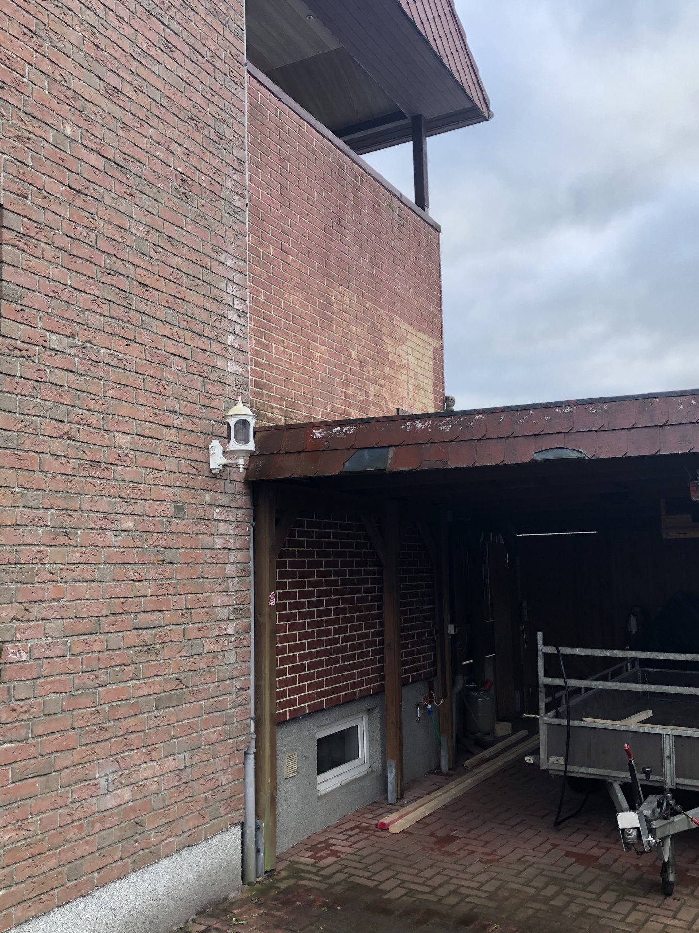

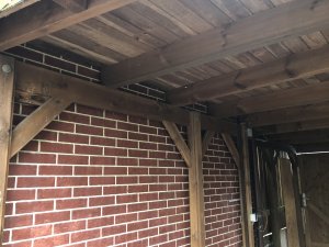

    Leider ist ein Carport sehr nah an das Haus gebaut worden, sodass mir fast kein Spielraum bleibt, um etwas dickeres zu montieren, wodurch auch zusätzliche Dämmung flach fällt. Carport abreißen oder zur Seite heben etc. fallen aus.
    Im Bereich des Carports könnte ich lediglich versuchen, die jetzigen Platten nach oben und unten abzureißen und herauszuziehen und anschließend neue Platten einzuschieben.

    Da bleibt natürlich das Problem, dass im Bereich Carport Ständer und Dach kein Zugang zum Mauerwerk möglich ist. Ich denke, da lassen sich einfacher Platten hinter schieben. Werde morgen noch ein Foto nachreichen, wo man das besser erkennt.

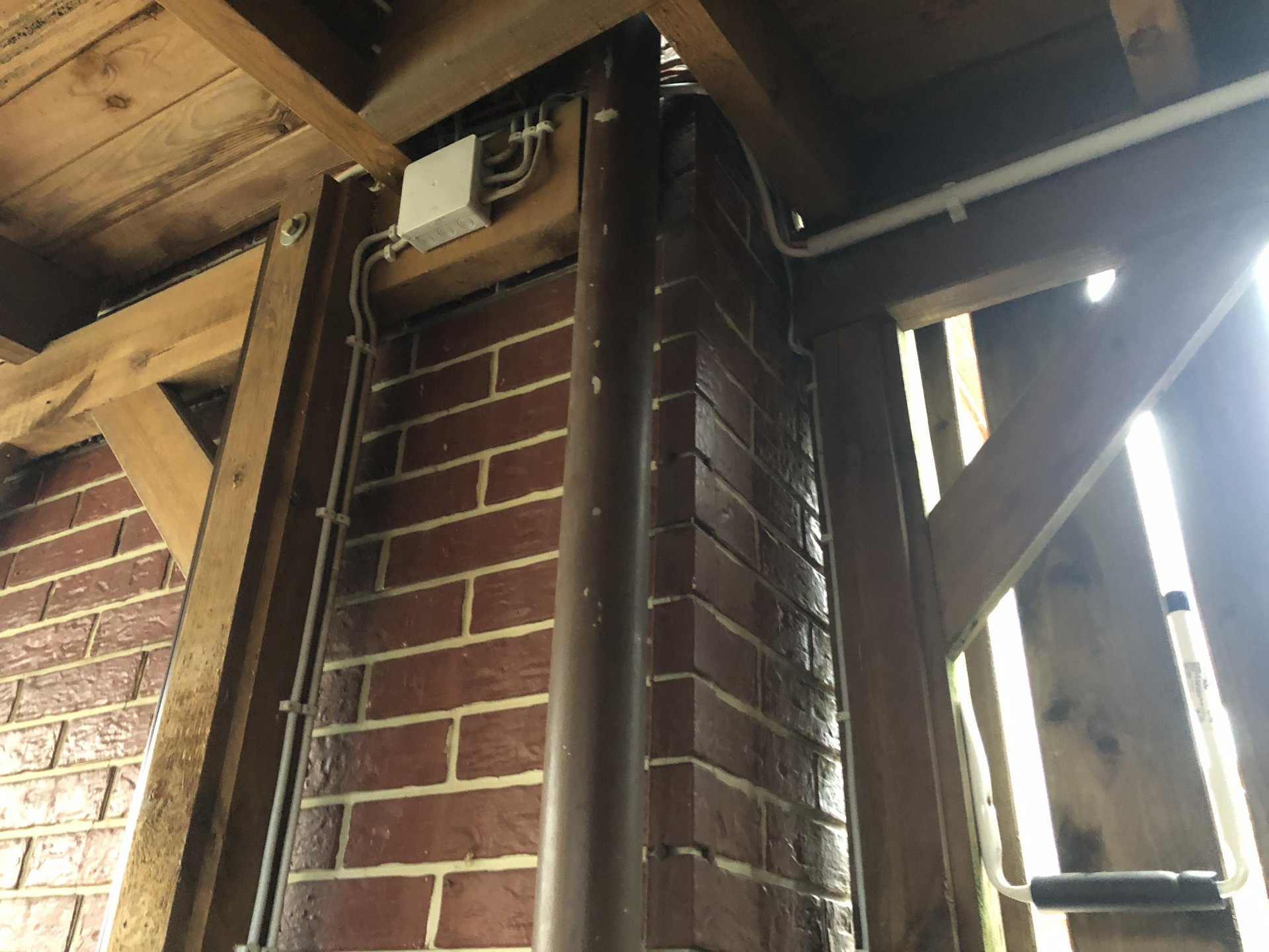

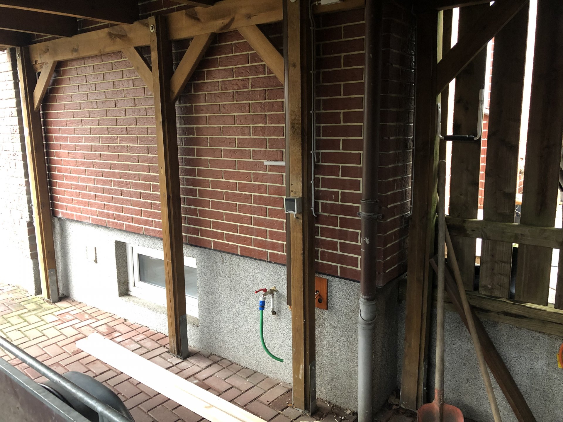

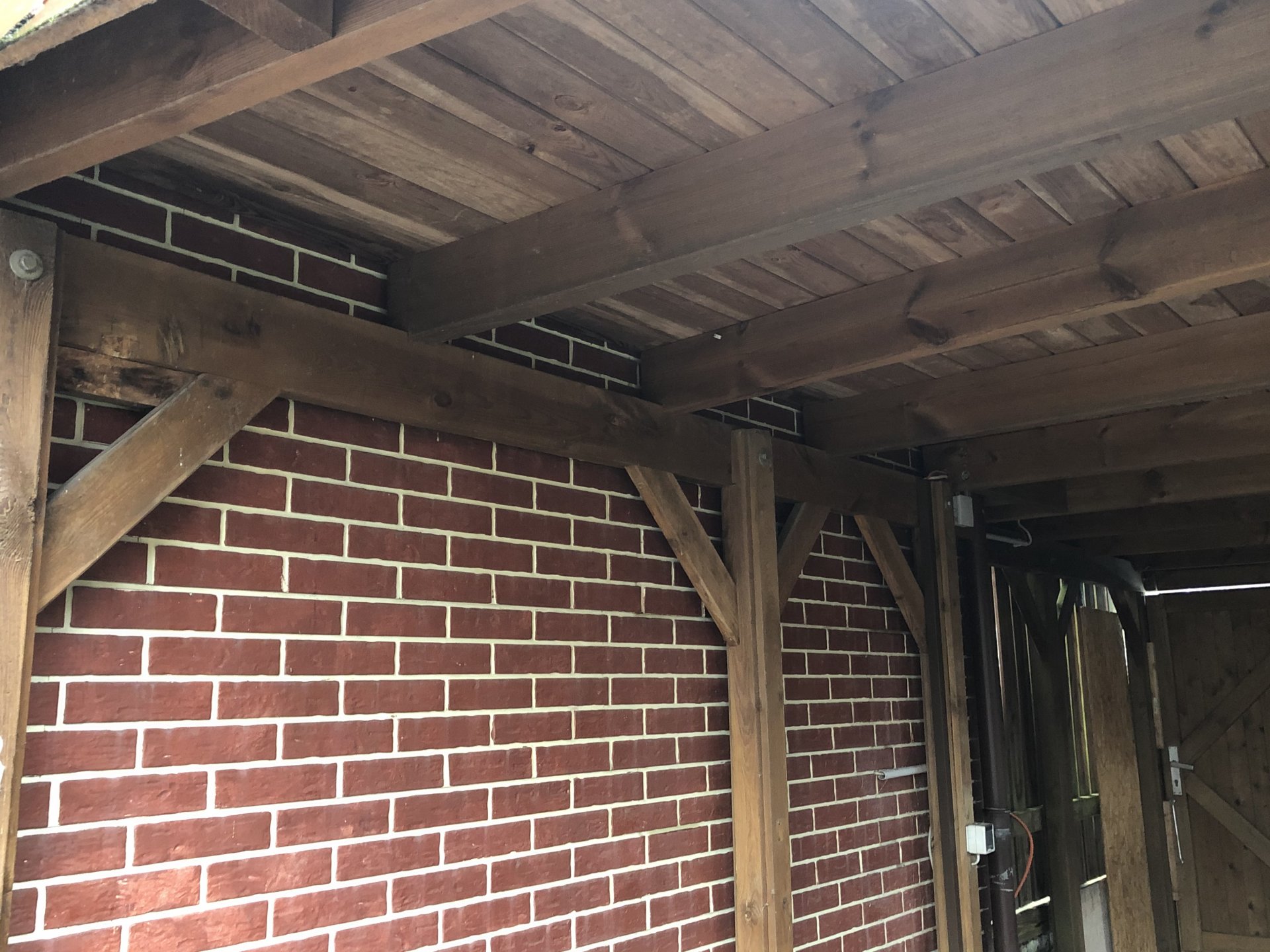

    Hallo, bin leider die letzten Tage nicht dazu gekommen, daher nun die Bilder.
    Das Carport steht so nah am Haus, dass ich mir kaum vorstellen kann, wie dazwischen vernünftig verputzt werden kann.
    Daher kam die Idee, dort von unten Platten zwischen zu schieben und ober- und unterhalb zu verschrauben.

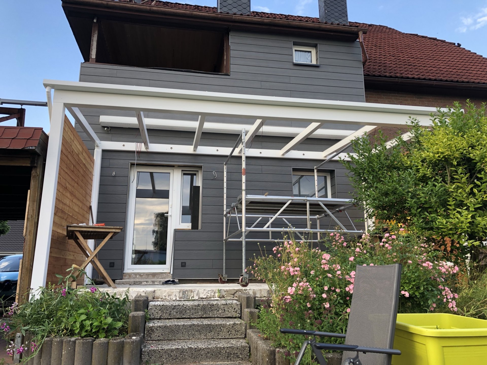

    Auch wenn aus diesem Thread keine große Diskussion wurde, so finde ich es persönlich doch trotzdem immer nett, am Ende zu sehen, was daraus wurde.

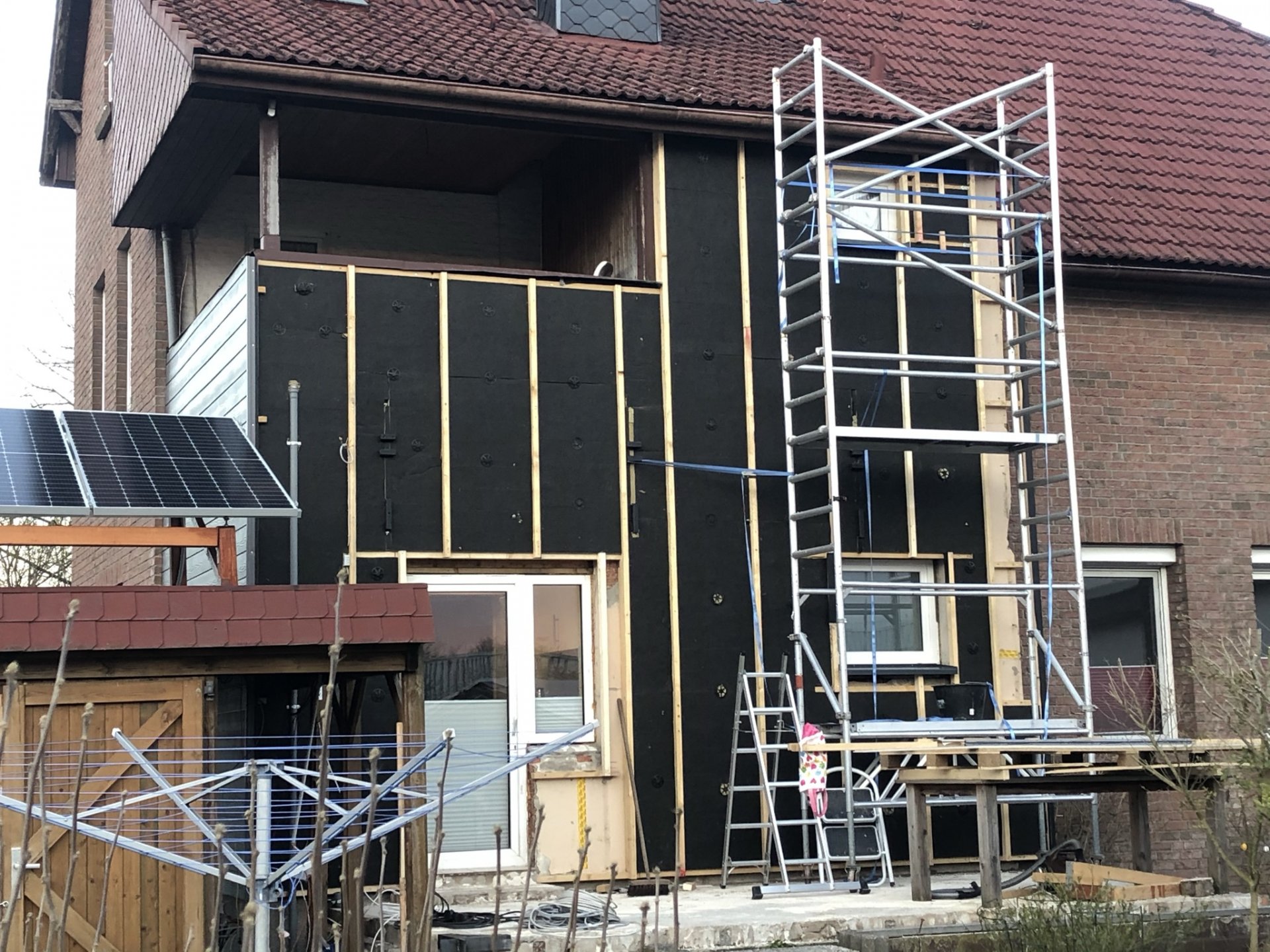

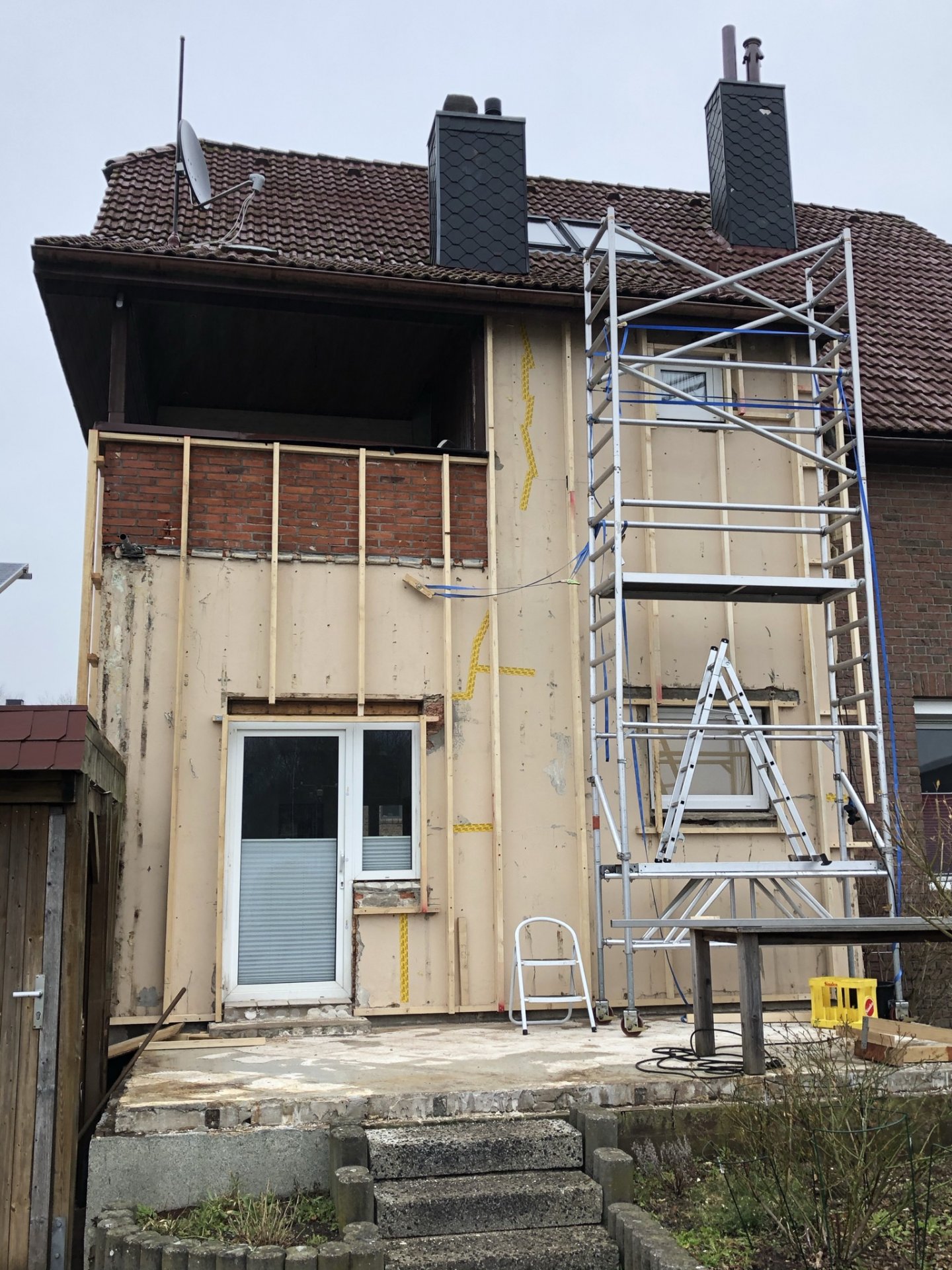

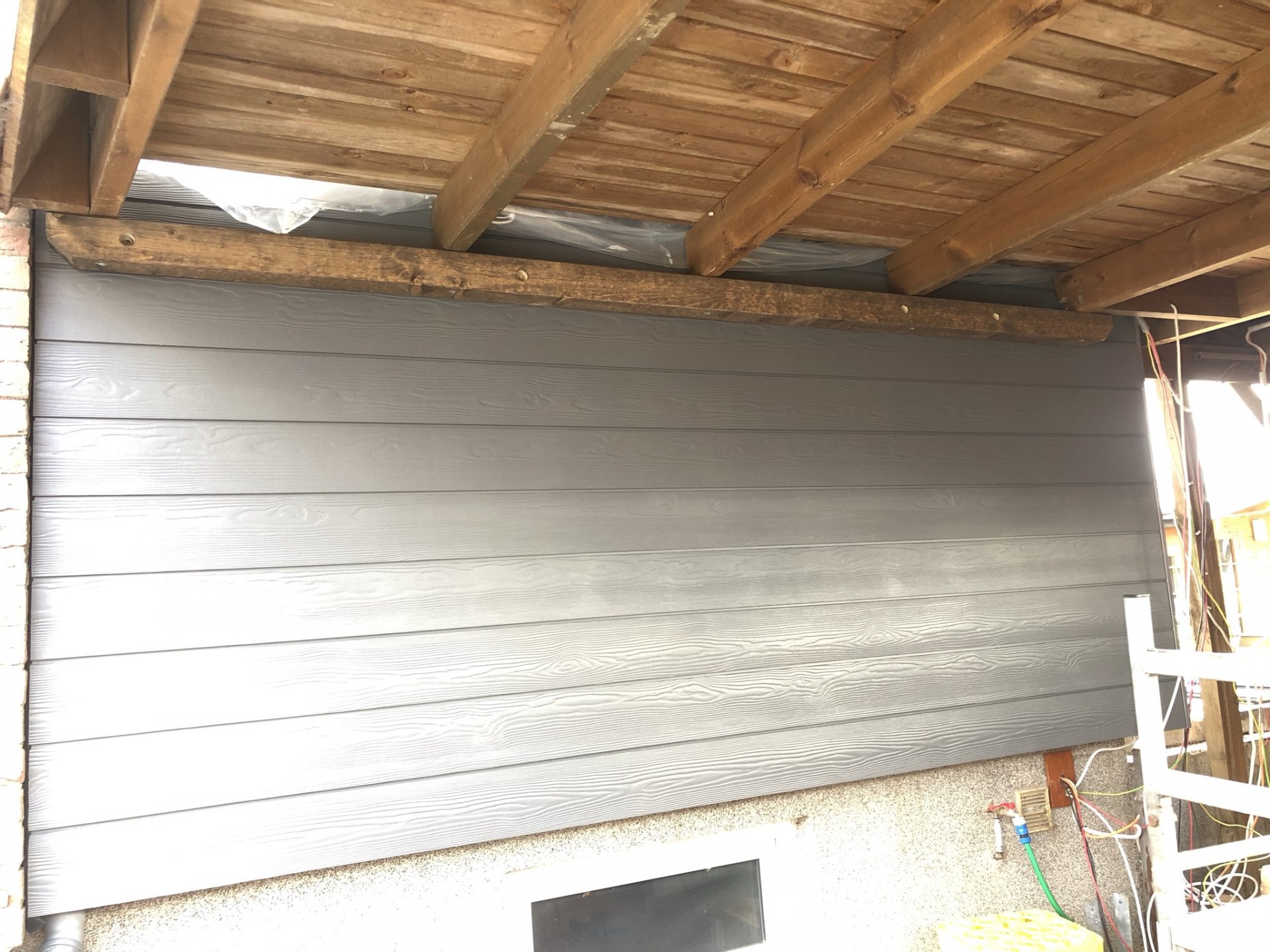

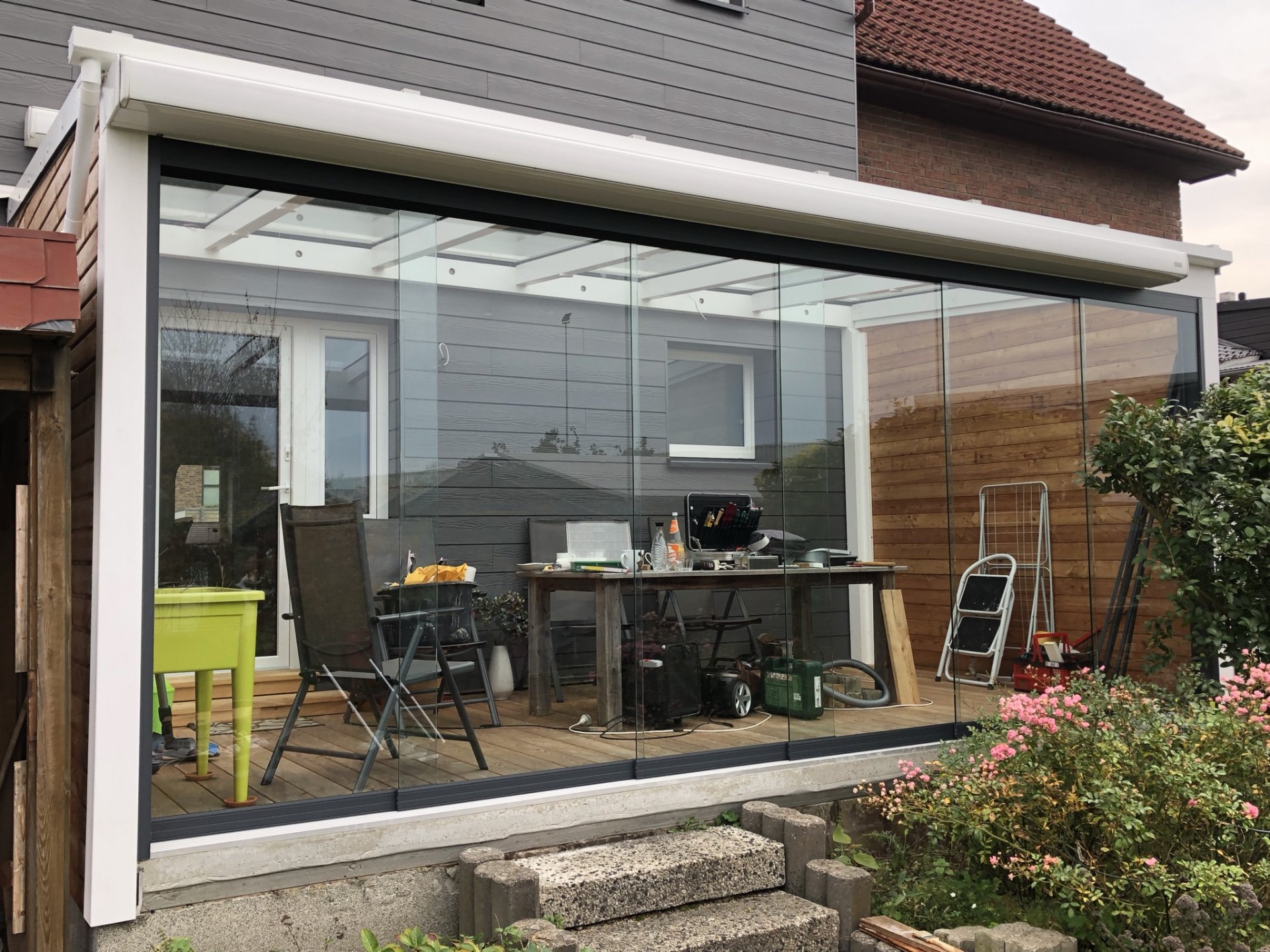

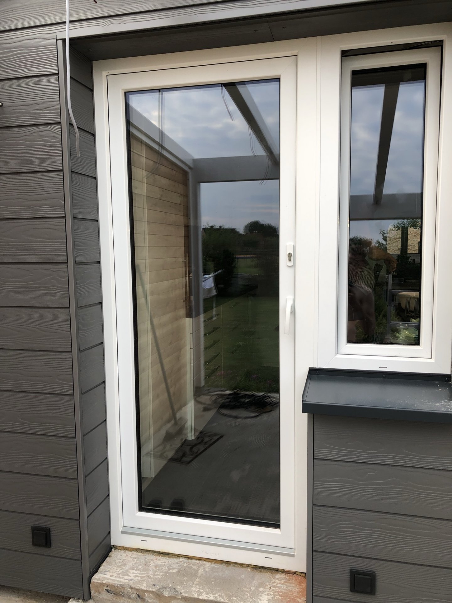

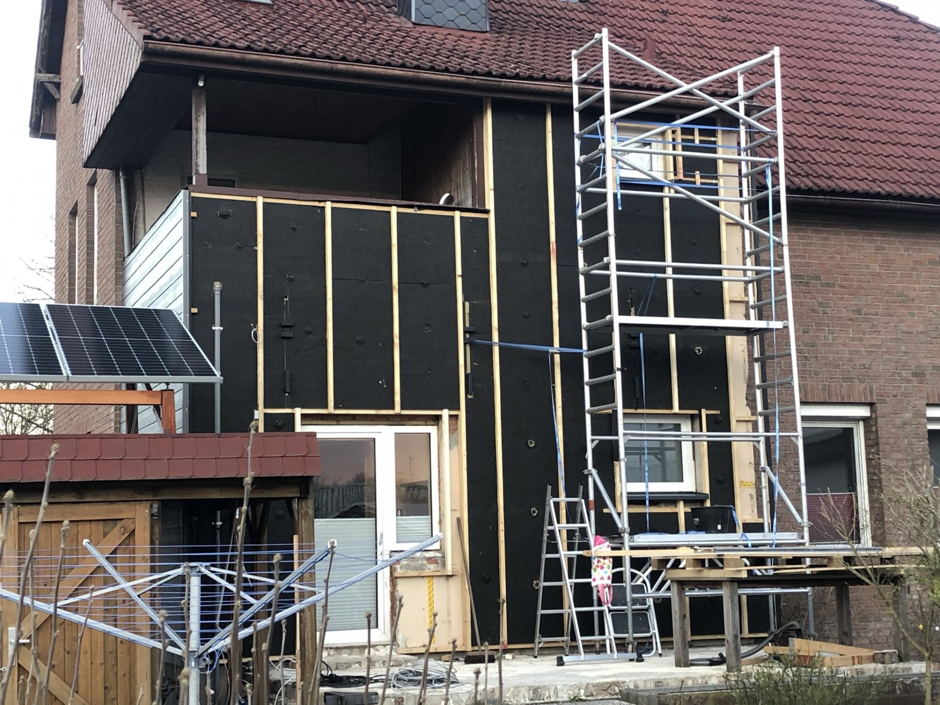

    Wir haben zwischen 03/2021 und 06/2021 ein bisschen gearbeitet:
    - Abriss Fassadenplatten

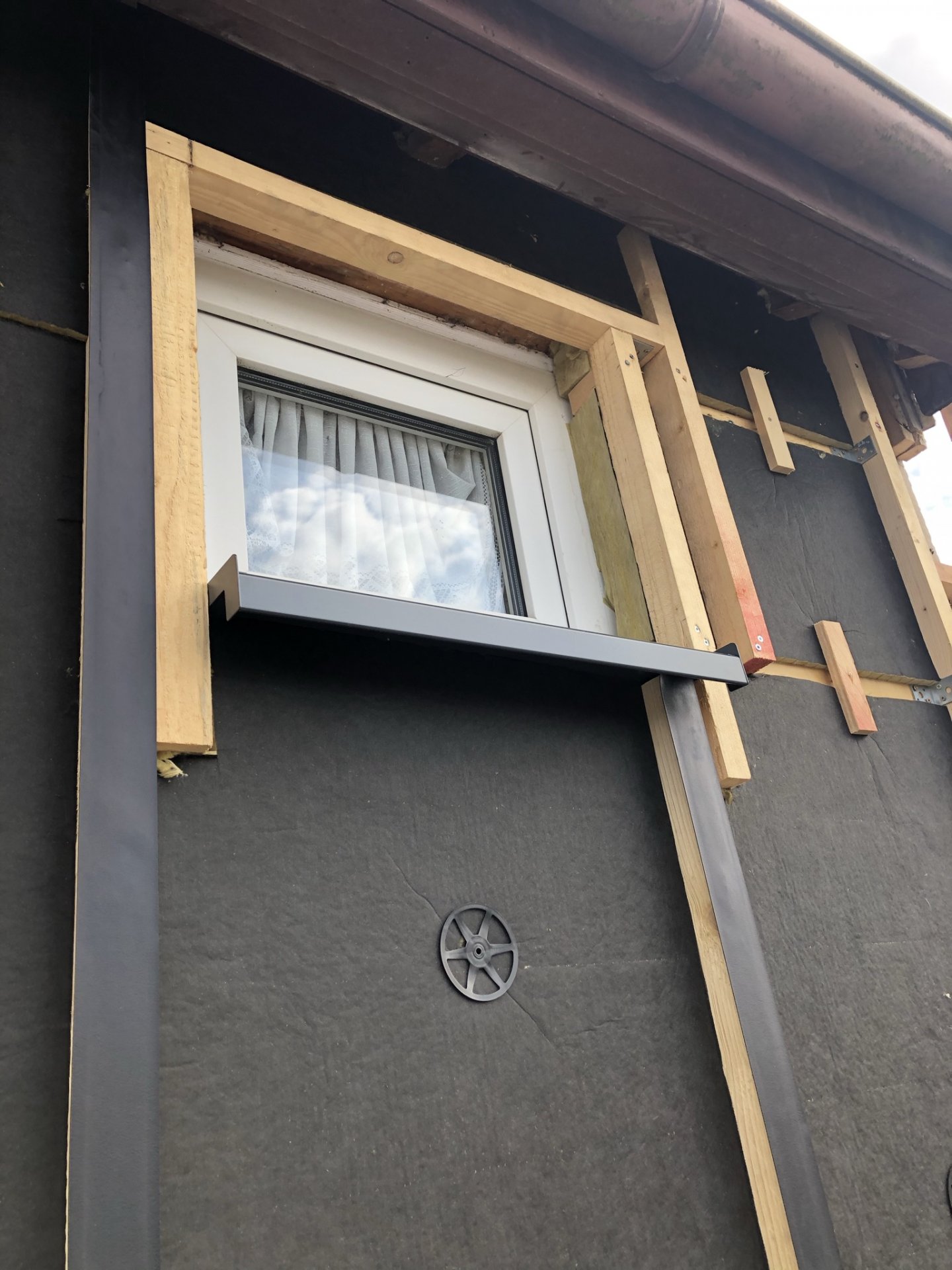

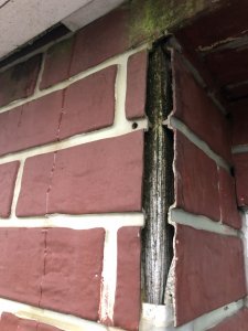

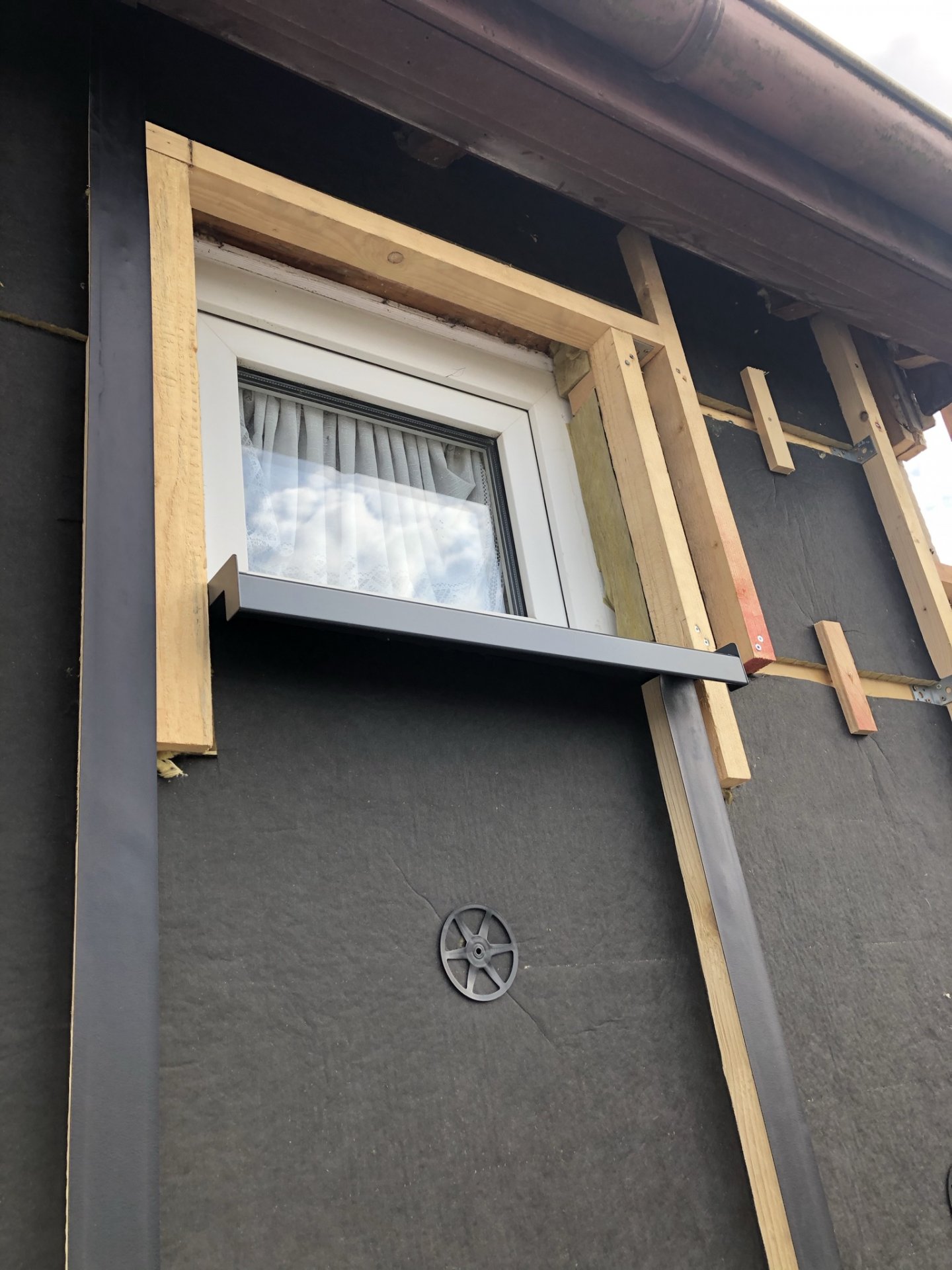

    - Ich wollte ursprünglich die Lattung lassen, aber die war an einigen Ecken durch dauerhafte Feuchte und zu geringe Dicke der Hinterlüftung komplett vergammelt, daher auch abgerissen
    - Lattung erneuert
    - Zusätzliche Dämmung eingebracht

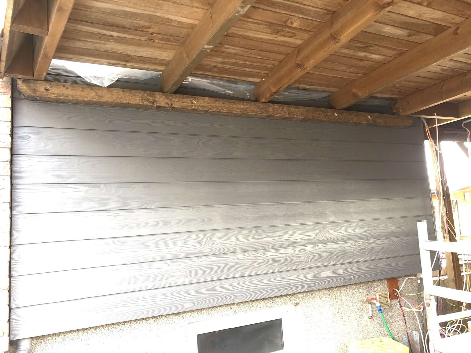

    - Ständer vom Carport an der Hauswand entfernt, um die Durchgangsbreite zu erhalten bei zusätzlicher Dämmung
    - Carport hängt nun an einer Pfette an der neuen Fassade, die Pfette hängt an drei 40x40x3 Stahlträgern, welche an der Betondecke befestigt sind
    - Carport Dach mit Teerpappe gekürzt mit Stichsäge (sehr langes Sägeblatt) und Multitool, anschließend neuer Anschluss an Fassade

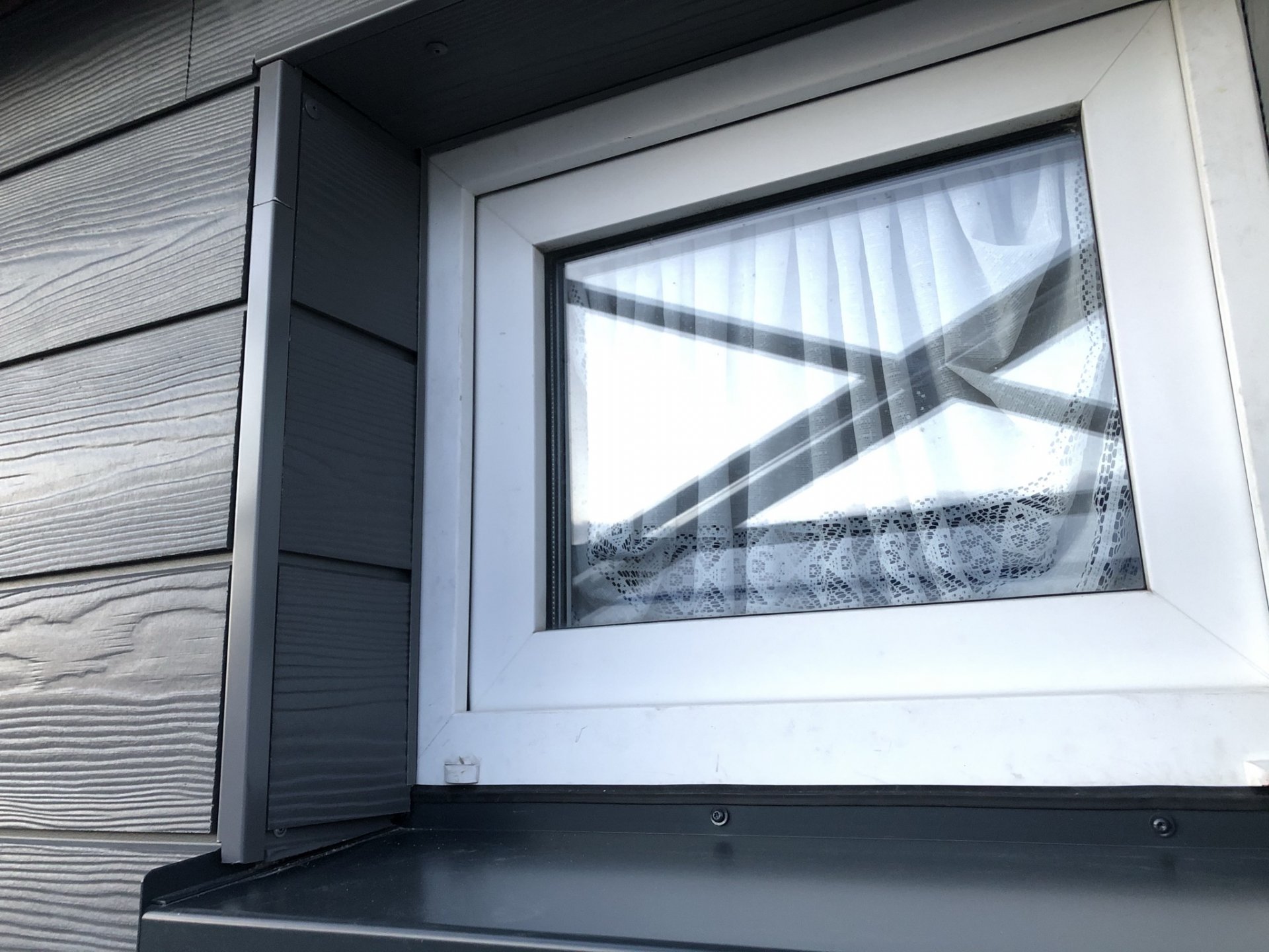

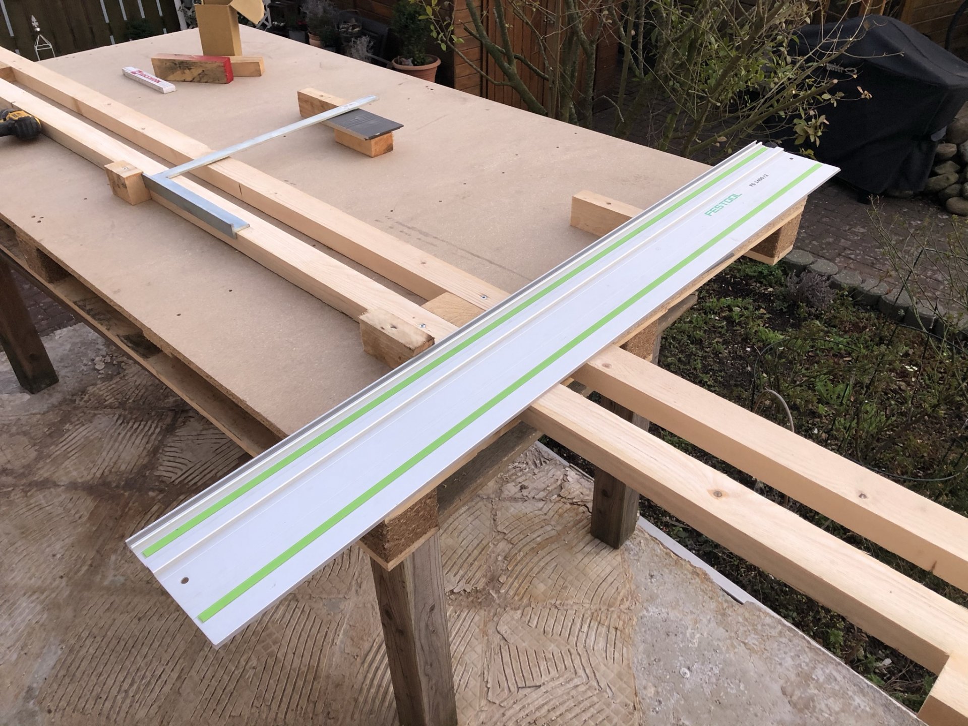

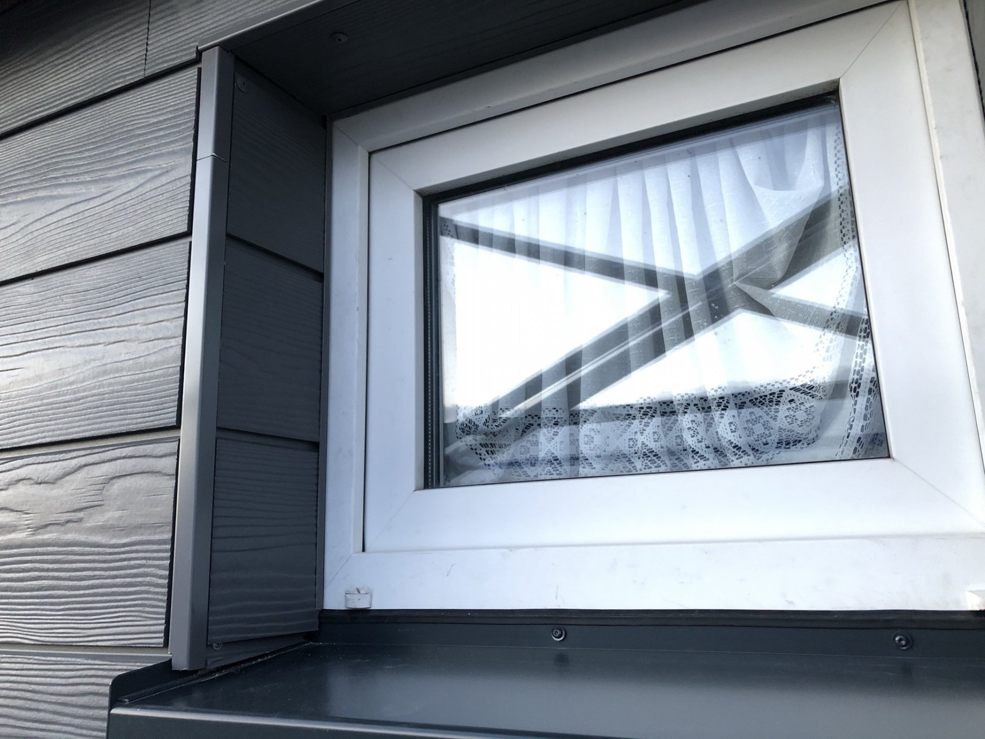

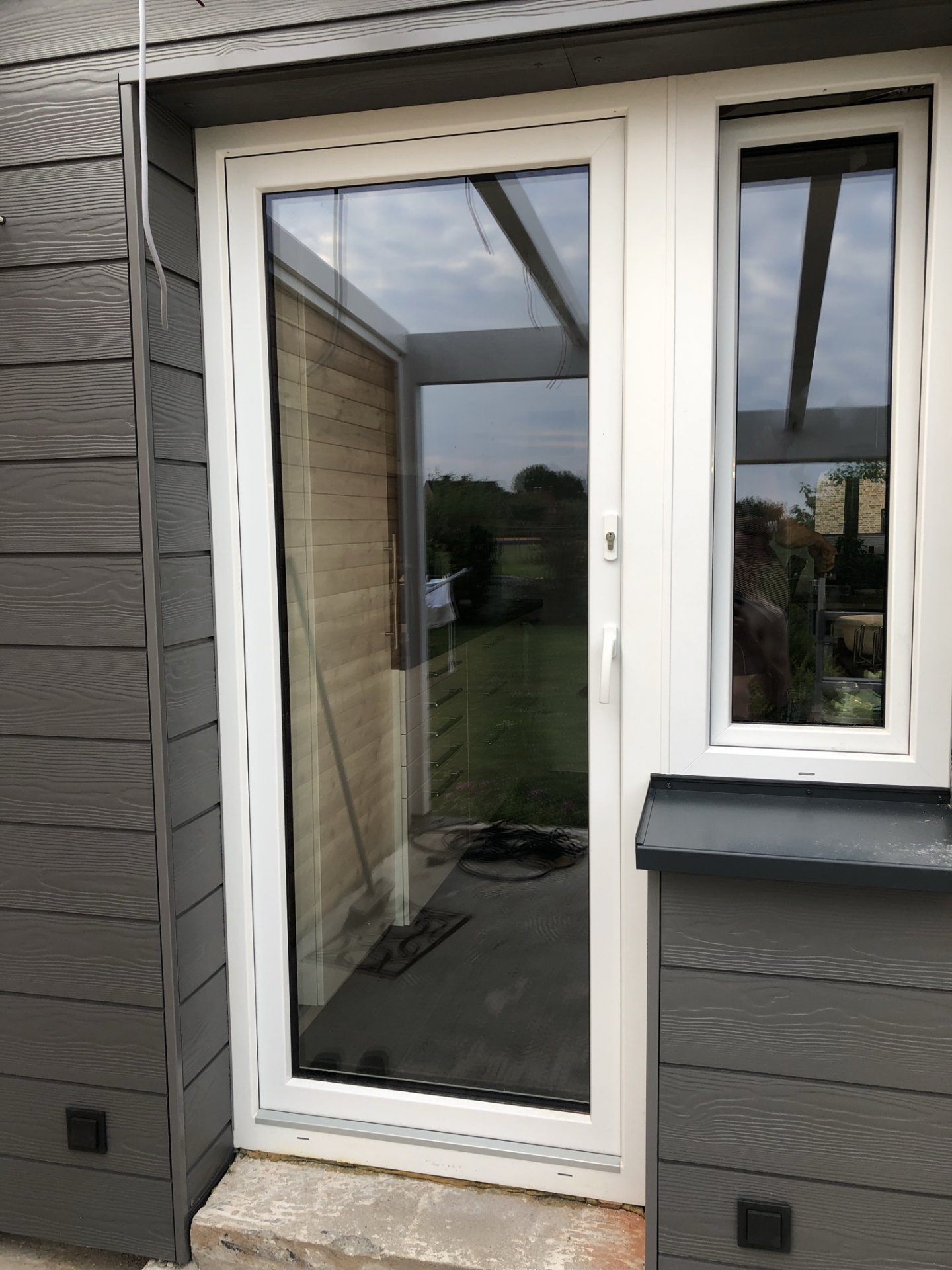

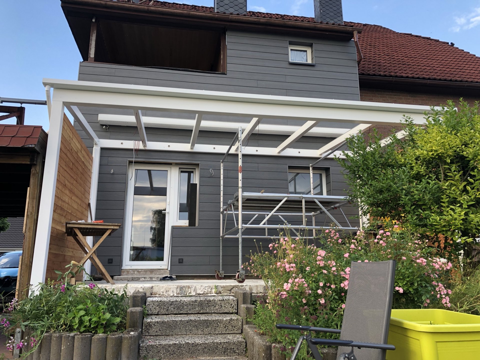

    - Als Fassadenpaneele haben wir uns für Cedral Click entschieden, das ist an den Leibungen schon echt aufwendig, wenn man das nach Anleitung und mit sauberen Wasserläufen machen möchte
    - Montage im Bereich Carport-Dach ging auch, hatte etwas Glück mit der Höhe der Halteklammern, sodass ich mit Akkuschrauber ran kam

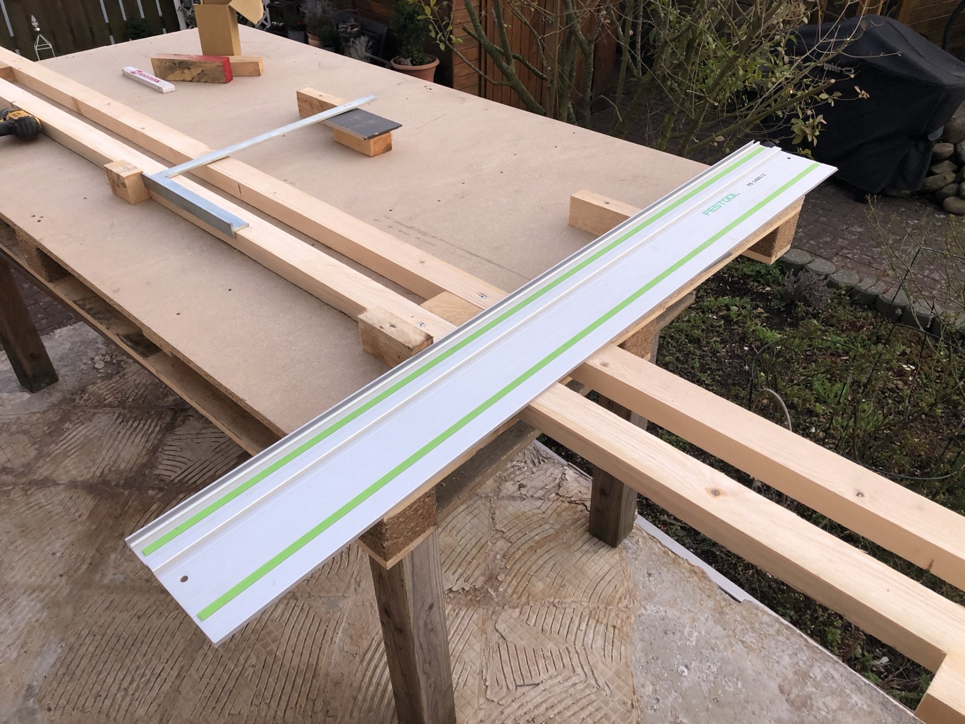

    Die Konstruktion zum Sägen von Cedral Paneelen kann ich übrigens sehr empfehlen.
    Anbei noch ein paar Bilder.
