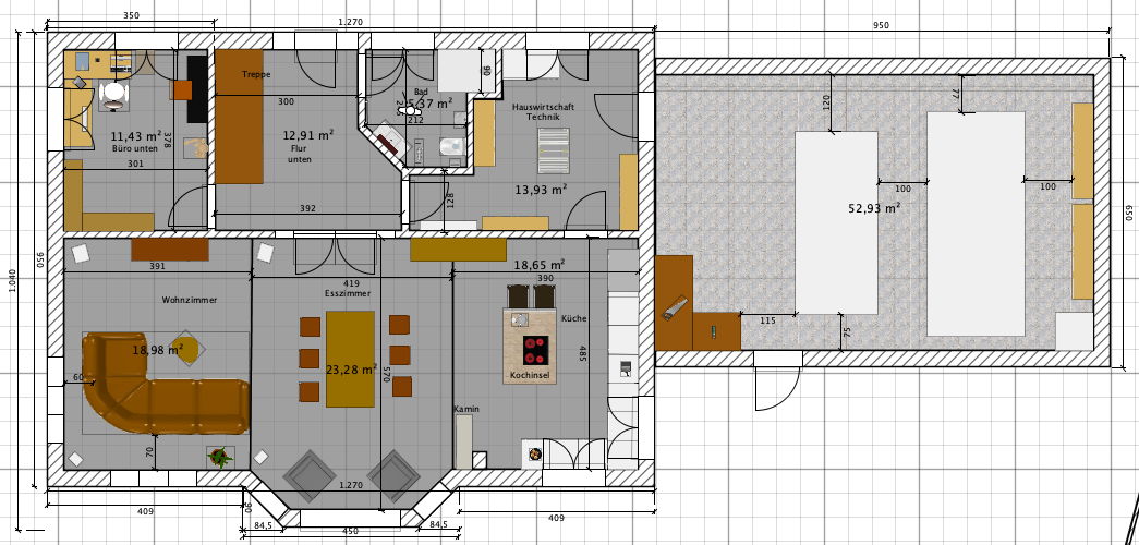

    Wir planen derzeit unser Einfamilienhaus und benötigen da mal etwas Unterstützung. Ein Grundstück ist schon vorhanden und hier habe ich ein paar Fragen dazu.

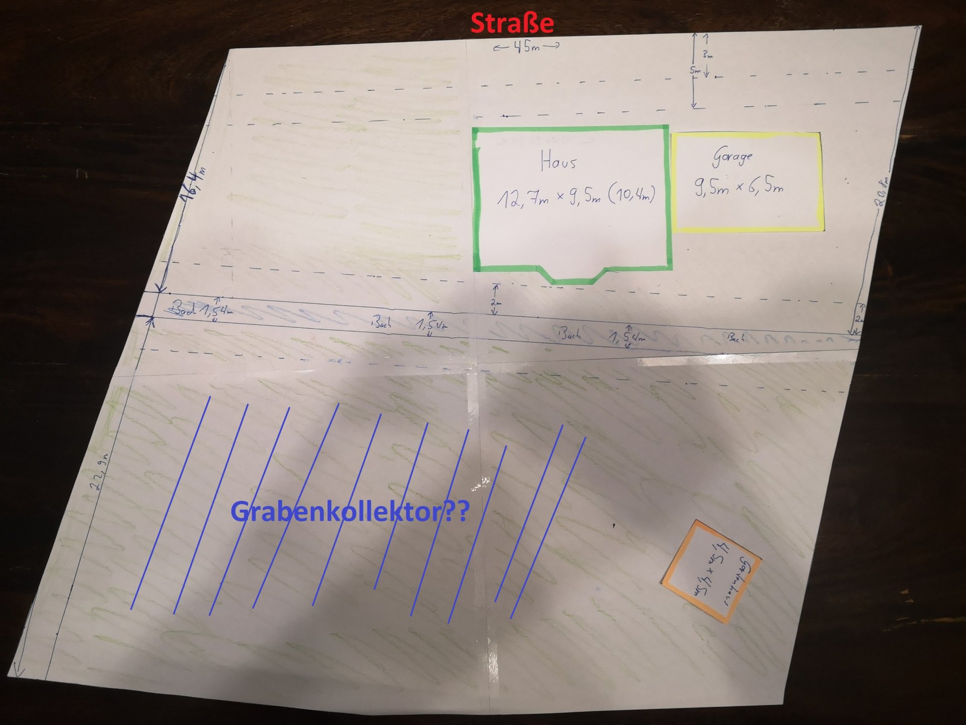

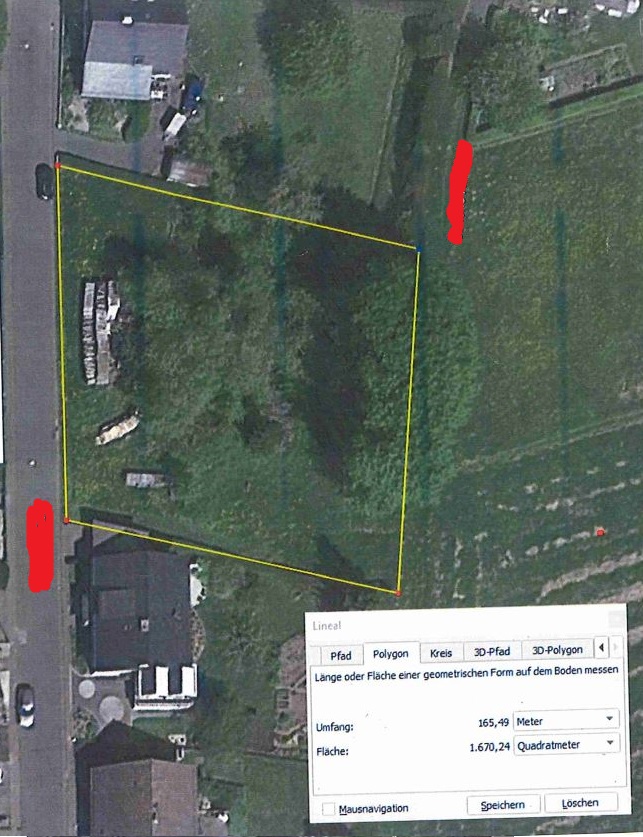

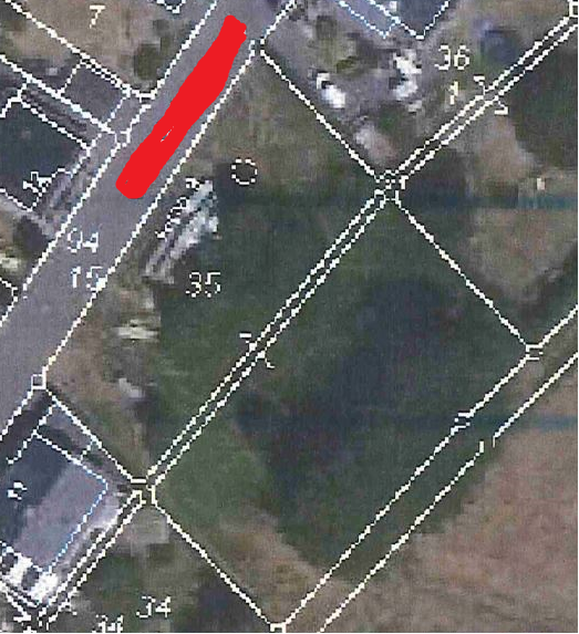

    Ich habe einmal Bilder des Grundstücks und unserer Planung angehangen. Der eingezeichnete Bach verläuft unterirdisch verrohrt in 25-30cm Tiefe. Jedoch fällt das Grundstück von der Straße ca 90cm zur Mitte hin ab und wird ebenerdig zur Straße aufgefüllt.
    Wir beabsichtigen den Bau eines Einfamielienhauses mit zwei Stockwerken ohne Keller, 1,60m Kniestock und Dachneigung 38°. Wohngegend ist sehr ruhig an keiner Hauptstraße gelegen. Ortshöhe sind 540m.
    KFW Förderung ist nicht geplant, jedoch wollen wir schon mindestens den KFW 55 Standard erreichen was die Energiekosten angeht.
    Wir lassen jedoch nur den Rohbau stellen, Bodenplatte und Dach.
    Den Rest machen wir selber, da mein Vater eine Tischlerei/ Fensterbau besitzt und wir noch eine Verputzerfirma in der Familie haben. Deshalb machen wir Böden, Fenster, Türen, Treppen, Installationsebene, Dachdämmung Innenwände (nicht tragend), Putz Innen und ggf. Außen selber.
    Elektronik wird durch mich realisiert ( Elektrikermeister) und auch in diesem Gebiet tätig.

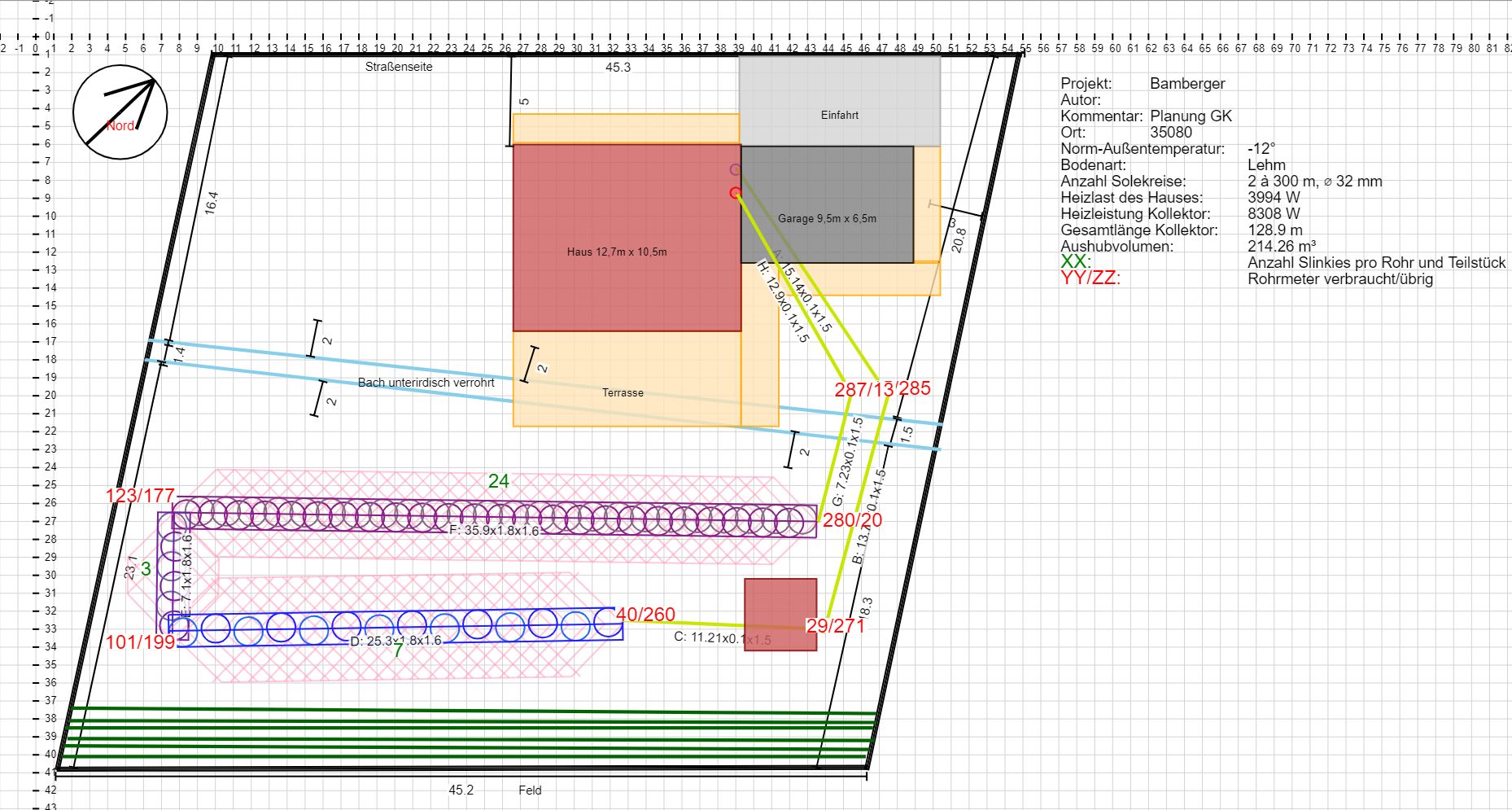

    3. Wir planen mit einer Wärmepumpe und Erdwärme. Aufgrund der Grundstückgröße dachte ich an Grabenkollektoren, jedoch ist hier schon meine Frage ob die direkt am Haus liegen müssen oder aber wie in der Zeichnung auch ein Stück vom Haus weg sein können? Die Leitungen würden dann in der Garage ankommen ca.

    zu 3. Kannst du so machen

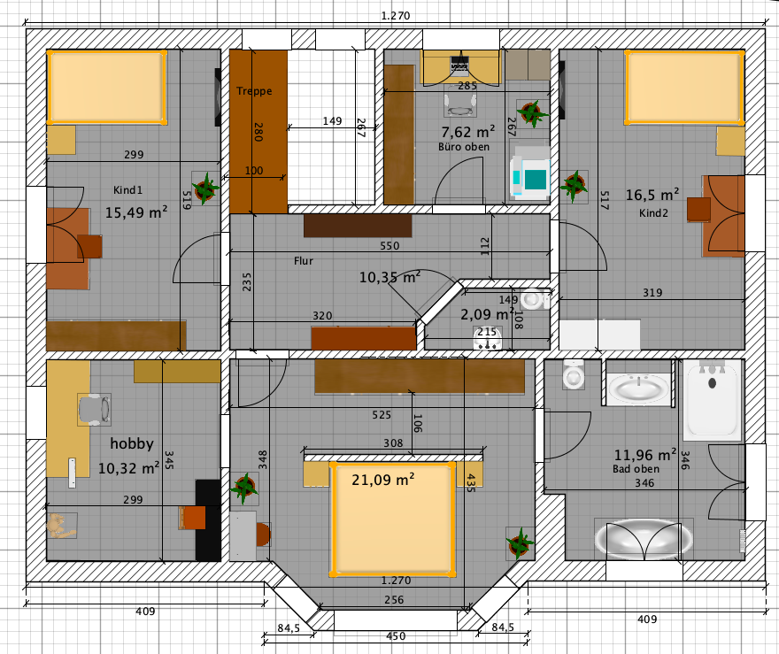

    zu 6. Grundriss: Treppe funktioniert nicht, da viel zu kurz, und somit der gesamte Grundriss!

    Zu Punkt 6. das ist kein Problem dann wird oben der Flur schmaler und die kleine Toilette entfällt. Und der HWR mit Bad rückt ein wenig nach rechts und wird ein Stück kleiner. Die Treppe ist ja gewinkelt, dann wird der teil Richtung Haustür etwas länger

    Ganz so trivial ist die Lösung sicherlich nicht. Kein WC für alle im OG (auch wenn das Innenliegende ohnehin schlecht ist (Licht+Luft))? Kinder müssen dann nach unten oder durch Schlafen. Das Bad hinter Schlafen ist auch suboptimal. Bett mitten im Zimmer benötigt viel Platz, am Kopfende dann die zu kleine Schrankwand.
    Ich sehe viel Optimireungspotenzial bzw. neue Grundrissplanung im Anflug...

    Also das Büro oben wird nicht benötigt, also könnte man da das Kinderbad unterbringen. Das kleine Bad würde entfallen. Das Bad neben dem Schlafzimmer ist das Elternbad, welches ein Wunsch von uns ist. Auch das Bett in der Mitte ist so gedacht, da die Fenster und das Bett Richtung Garten ausgerichtet sind und hinter dem Garten die Fläche nicht bebaut werden darf und eine schöne Aussicht besitzt. Das Gebiet wird kein Baugebiet werden, daher haben wir uns für diese Bettposition entschieden.
    Der Schrank hinter dem Bett ist knapp 4m lang und über 2m hoch und die Trennwand am Bettkopfteil wird höher werden und auf die Rückseite soll ein großer Ankleidespiegel

    So wird das nix.
    Kinderbad ja. Türe geht dann durch Schlafen. (so wie jetzt).:cool:
    Das ist schon klar, dass das ein Wunsch von dir/euch ist. Aber nicht jeder Wunsch ist so sinnvoll, um diesen auch umzusetzen.
    Ich stelle mir diese Art von "Schlafen" furchtbar vor, wenn's am Kopfende morgens/abends raschelt.
    Badmöblierung ist auch suboptimal...
    KiZi-Breite...
    usw usf. deshalb: Liste erstellen, "unsere Kriminelle" hat hierzu einen schönen Fragenkatalog.;)

    Du hast schon recht haben uns das gestern noch einmal überlegt.
    Zum Architekten werden wir gehen, brauchen wir sowieso wegen Bauantrag Zeichnungen Statik etc. aber wollten vorher schon einen Entwurf haben mit unseren Vorstellungen.
    Also wir haben gestern noch einmal geschaut und das obere Stockwerk wird umgeändert mit einem großen Bad für alle oben und unten das Bad behält die Dusche bzw Option zu dieser. Dann lieber oben ein größeres Bad
    Auch der Hobbyraum wird umgeändert, sodass er vom Flur aus zugänglich ist.
    Das Schlafzimmer bleibt aber da wo es ist mit der Aussicht, wird aber etwas abgeändert.

    Grabenkollektor auf die eingezeichnete Fläche hinter dem Haus. Hier hatte ich schon einmal gezeichnet ob das überhaupt passt :
    Mit diesem liese sich ja theoretisch auch kühlen im Sommer?

    Wegen der Zeichnung des RGK. Ich denke den Kollektor auf die andere Seite des Hauses zu legen ist die sinnvollste, da ich nicht denke das er neben das Haus passt.
