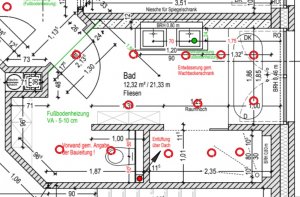

    ich muss diese Woche die Planung unseres Einbaustrahler im Neubau abschließen. Überall ist abgehängte Gipskartondecke. Ich weiß, dass man das alles mit Abstrahlwinklel usw. berechnen kann, hierfür fehlt mir allerdings die Zeit. Deshalb habe ich mich an den Leitsatz "doppelter Abstand zwischen den Spots als zur Wand" gehalten und geschauht, dass man mit der Anzahl der Spots den Raum ordentlich ausleuchten kann (Flur 100 Lumen, Wohnen 200, Bad 300 L/qm²).
    Könnt ihr bitte mal drüber schauen ob euch irgendwas auffällt, auch im Hinblick auf die Maße? Die Anhänge sind teilweise sehr einfach dargestellt aber ich denke es ist alles verständlich.

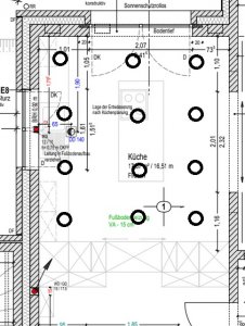

    Küche:
    Spots direkt über der Arbeitsplatte um Schattenwurf durch Personen zu vermeiden. An die Insel kommen wahrscheinlich 3 Pendelleuchten. Hier ist die Frage ob die Beleuchtung ausreicht oder ich extra Spots für den Gang zwischen Küchenzeile und Insel benötige?
    Bad als T-Lösung
    Die Spotreihe in Dusche und WC dürfte klar sein. Hier ist die Frage ob nicht sogar eine Reihe Spots im Bereich Waschtisch und Badewanne reichen?

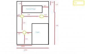

    Flur:
    Hier ist es etwas tricky, da wir den Treppenaufgang haben und zusätzlich eine Aussparung für die Spitzbodentreppe in der Decke. Zusätzlich geht der Flur Plan-unten noch etwas weiter, hier fängt aber die Dachschräge an. Sind 1,35m Abstand zur Wand zu viel und ich muss weitere Spots in die 47cm Nische zwischen Wand und RuckZuck-Treppe bauen? Langt der eine Spot für den Gang links neber der Treppe?

    Wohnzimmer schrecklich, Küche zu wenig Strahler - da muss es hell sein!
    Die fehlt die Zeit? Hab ich damals in 2h mit Zirkel eingetragen... anders macht das auch keinen Sinn, denn das sollte man alles vorher wissen!

    9 Strahler im Bad????
    Auch sonst ziemlich crazy!
    Deine theoretischen Überlegungen wirf mal über Bord.
    Dann mal Dir den Deckenspiegel, so das es möglichst harmonisch ist und gut.

    Naja, ich hab im Bad 14 Stück plus zwei Wandleuchten - im Bad kann es nicht hell genug sein.

    Was wären deine konkreten Vorschläge? Eine weitere Spot Reihe in der Küche? Ich spiele noch mit dem Gedanken den Spot über dem Hochschrank unten und über dem Hängeschrank oben weg zu lassen. Was noch im Wohnzimmer verändern?
    9 Strahler im Bad finde ich jetzt nicht ungewöhnlich bei der Größe. Würdest du auf 6 Stück reduzieren und beim Waschtisch nur eine Spot Reihe mittig machen? Was genau ist noch crazy?
    Der Flur macht mir im Moment am meisten Kopfzerbrechen.

    Also ich würde bei dem Bad 4 Spots max. setzen und zwar immer mit ca 1m Abstand zu den Ecken.
    In der Küche würde ich über die Schränke sowieso keine machen, das sieht doch total bescheuert aus, wenn dann davor dort wo man läuft und steht.

    Im Flur oben bring die Spots in eine Reihe, warum schert dort der eine aus?

    Vier Spots im Badezimmer? Na, dann viel Spaß in der dunklen Höhle.
    Gut, keiner weiß, welche Spots er nun einbaut, aber das sind normal viel zu wenig.
    Und ein Badezimmer ist was anderes als ein Wohnzimmer - nochmal: Sowas muss hell sein.

    Ich hab es auch gerne heller im Badezimmer. Hier zwei neue Versionen:

    Ich hab auch 9 im Badezimmer. je 3,5 W LED

    Variante 2 finde ich besser.

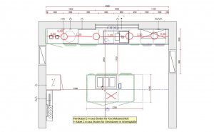

    Quick and dirty - hier sind nur GU10-Strahler verbaut, Deckenhöhe in der Küche 2,72m und im Bad 2,50m.

    Danke für die Bereitstellung. Ich möchte wahrscheinlich erstmal GU10 mit 8W und einem Winkel von 36 Grad verbauen in der Küche. Hab den Plan jetzt folgend abgeändert, von den Maßen sollte das eigentlich so passen das sich der Lichtkegel auf dem boden überschneidet. Was meinst du dazu? Ich habe nur etwas Angst das es einen Schattenwurf an der Insel gibt wenn man dort arbeitet
