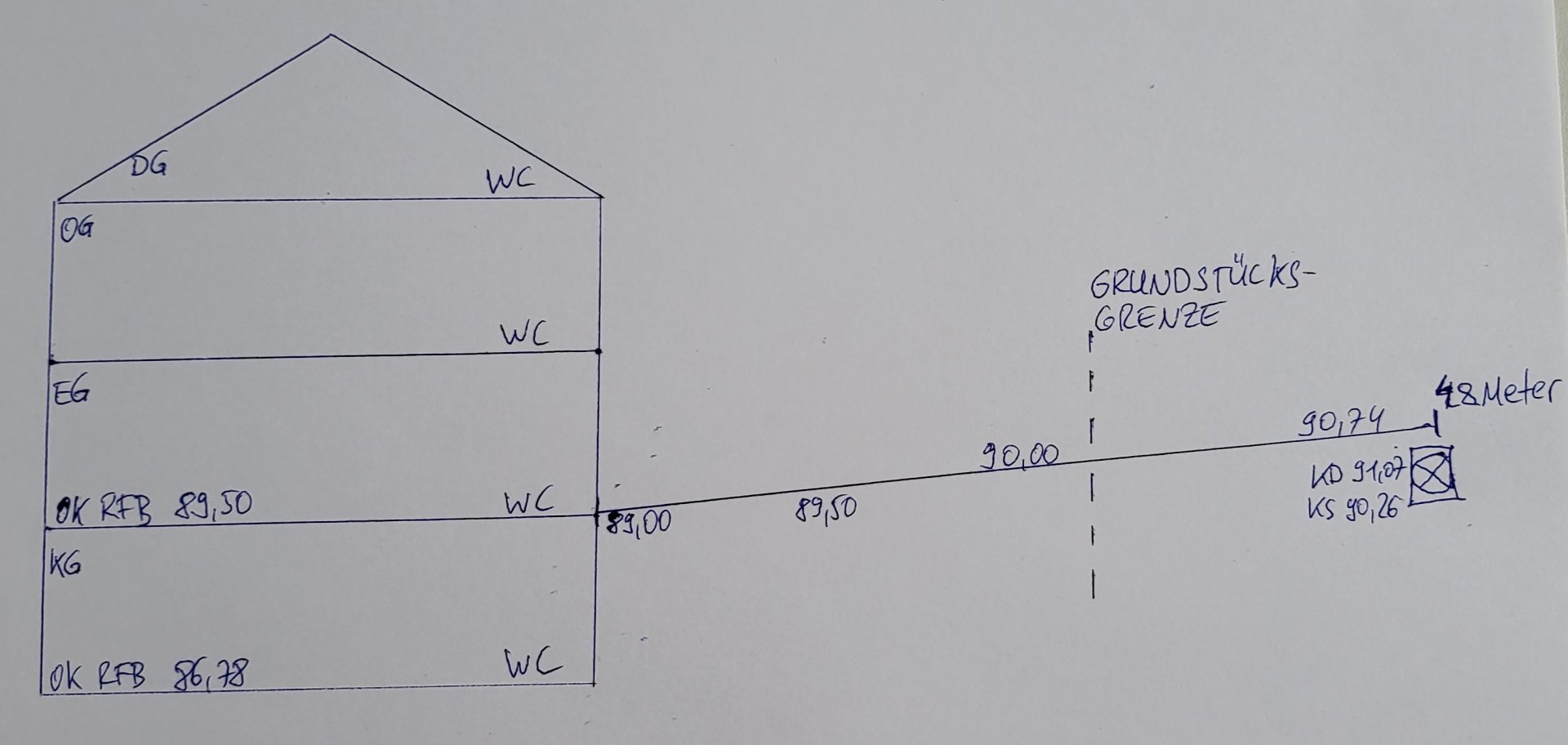

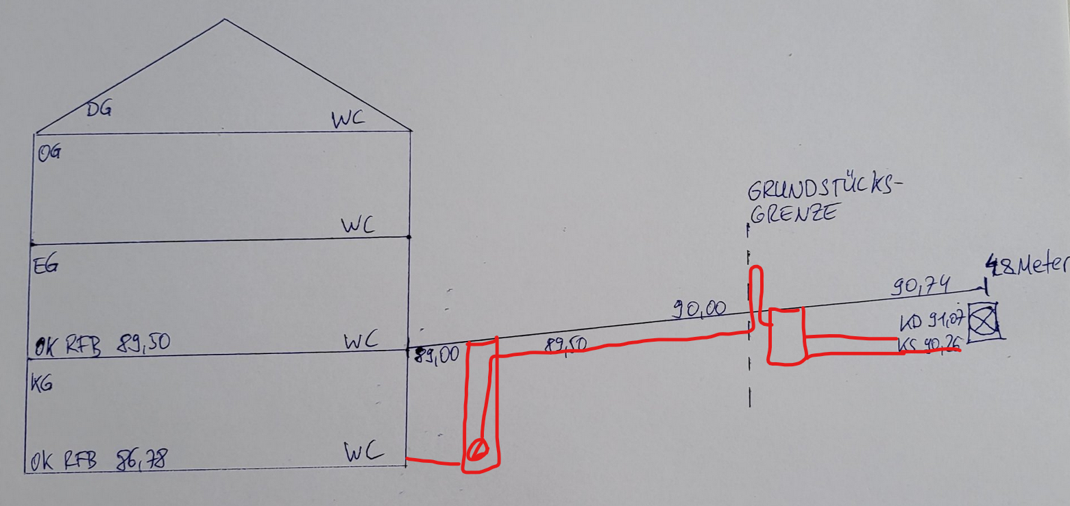

    bei der Planung eines Neubaus (4 Wohneinheiten) gibt es unterschiedliche Empfehlungen bezüglich der Entwässerung(Abwasser und Regenwasser), die sich teilweise sogar widersprechen. Da mich das stutzig gemacht hat, wollte ich mir ein Meinungsbild von der Community einholen.
    Die 4 Wohneinheiten verteilen sich auf Keller, EG, OG und DG. In jeder Wohneinheit sind Toilette, Dusche, WAMA und Küche geplant.
    KG UND EG liegen unter dem Straßenniveau, siehe Zeichnung.
    Entfernung Haus zum Kanal beträgt 48 Meter mit einer Steigung von ca. 1 Meter ab OK RFB EG.
    Erschwerend kommt dazu, dass der Kanal sich auf fremdem Grundstück befindet(Leitungsrechte sind vorhanden) und unter der Zufahrt zu unserem Grundstück liegt.

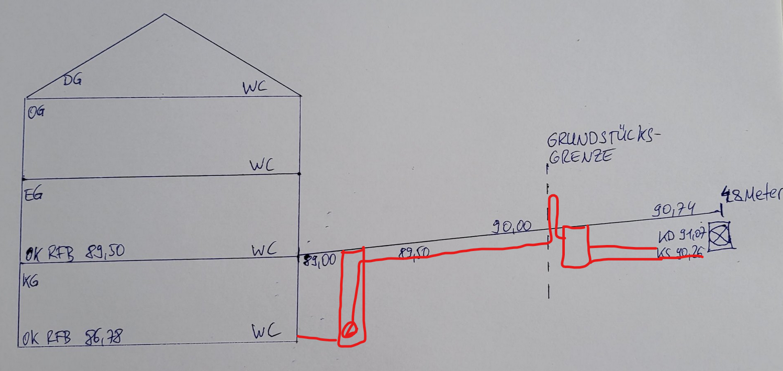

    Empfohlen wurde eine Schleife über die Rückstauebene. Das ist problematisch da die Rückstauebene auf fremdem Grundstück liegt und die Schleife in Nachbars Garten wäre.
    Der zweite Vorschlag war eine 48 Meter Druckleitung direkt in den Kanal bzw. einem Übergabeschacht in der Mitte(nach 25 Meter) aus dem die Reststrecke hochpumpt wird.
    Habt ihr weitere Empfehlungen oder Erfahrungsberichte aus ähnlichen Projekten?
    An die Bauherren/Hausbesitzer mit Hanglage: Wie wurde bei Euch die Entwässerung gegen das Gefälle gelöst?
    Was wäre aus Eurer Sicht empfehlenswert?

    Versteh ich das richtig, dass ihr RW und SW pumpen wollt / müsst?
    Sohle Anschlusskanal 90,26 müNN, GOK am Gebäude 89,00. Somit Rohrsohle 0,74 m über Gelände am Haus? Zeigen echt Gefälle in Richtung eures Hauses?
    Muss die Oberflächenentwässerung mit betrachtet werden ?
    Wenn ja reden wir hier eher von ner vollwertigen 4 m tiefen Pumpstation (mit Redundanz, Jahreswartung etc.) für Jahrhundertereignisse als von ner Rückstauschleife.
    Schritt 1. Regenwasser trennen und auf dem Grundstück verisckern (nach Möglchkeit muss halt auch geplant werden) und sich nur noch um das SW kümmern.
    Wenns ums SW geht Pumpe - Schleife im Bereich Grundstücksgrenze. Ende der Druckleitung in Schacht und den Rest im freispiegel in den Kanal einleiten.
    Wird teuer. Hier redet man nimmer von "Baumarktpumpen".
    Erfahrungsbericht: Ich würde vom Bau mit Keller abraten und das Gebäude hoher setzen. Außer Geld spielt keine Rolle.
    Meistens kann man an Hang nach "unten" hin entwässern.

    Leider viermal ja. Da schlechte Sickerfähigkeit des Bodens, muss RW mitgepumpt werden.
    Ja wir sind der tiefste Punkt für den Anschluss an diesem Kanal, die tiefer liegenden Nachbarn entwässern über einen anderen Kanal an den wir nicht dürfen.
    Vermutlich sogar zwei vollwertige Pumpstationen(RW & SW).
    Die Schleife im Bereich der Grundstücksgrenze kann so leider nicht ausgeführt werden, da die Leitungsrechte direkt unter der Zuwegung(Gefälle zu uns) sind und die Schleife die Zufahrt behindern würde.
    Es hieß, wir sollten auf die Hebeanlage im Gebäude verzichten und SW mit Gefälle aus dem Gebäude in die Pumpstation leiten. Dadurch verringert sich das Risiko eines Rückstaus im Gebäude durch Ausfall der Hebeanlage im Gebäude. Aus der Pumpstation soll dann weiter zum Kanal gepumpt werden.

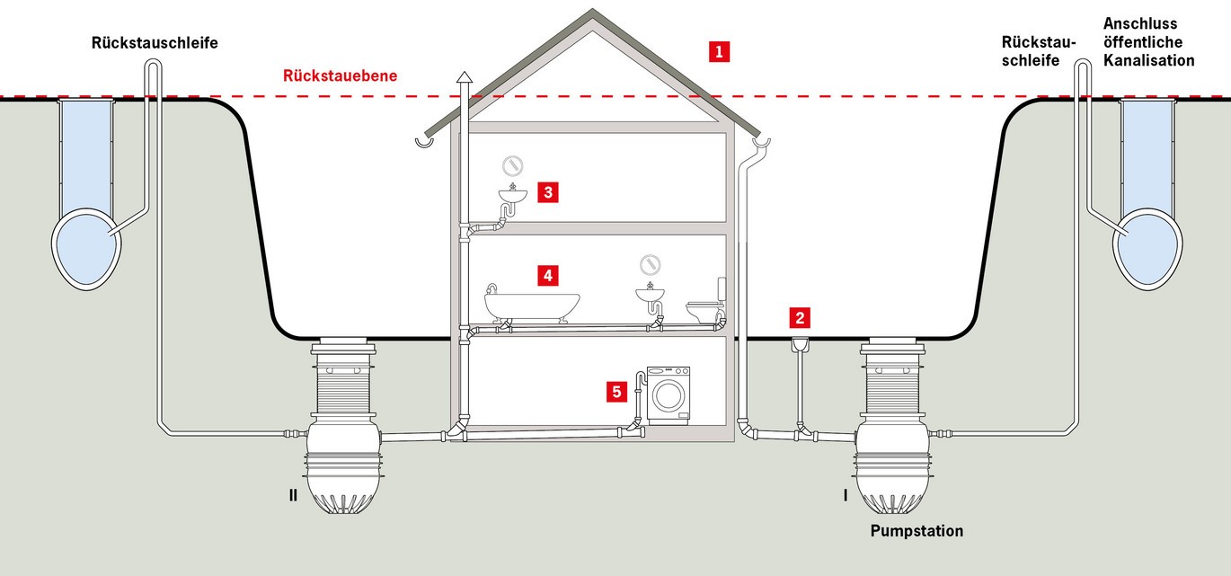

    Da habe ich für dieses Szenario ebenfalls die Rückstauschleife mit zwei Pumpstationen(RW/SW) gefunden:
    Das Problem ist, dass die Rückstauebene auf dem Nachbarsgrundstück liegt und somit den Handlungsspielraum einschränkt.
    Gibt es hierzu Alternativen?

    Die Mindesthöhe der Rückstauschleife liegt einfach auf 91,04 m. Wo du den Strich ziehst ist egal. Du kannst die auch neben Deine Einfahrt bauen.
    Nachbargrundstück kaufen oder Finger davon lassen.

    Die Nummer würde ich mir von einem vernünftigen Entwässerungsplaner planen lassen. Oder mind. einen Hersteller ACO, Mall, Kessel mit ins Boot nehmen.
    Das ist nach meiner Erfahrung nix mehr was der Architekt mal eben so mit macht.
    Alleine die Auslegung der RW Pumpen ist so ne Sache. Die werden dann noch mind. doppelt benötigt. Man, man, man, Glückwunsch.
    Die R-Schleife ist der Sinn des ganzen.
    Ich hoffe das Grundstück ist n richtiges Filet-Grundstück. Sonst lohnt der Aufwand und die laufenden Kosten kaum.

    Das Prinzip "erst hoch bis über RSE, dann einleiten" ist dasselbe. Und wo die Schleife platziert ist, ist auch egal, solange die zwischen der Hebeanlage und dem Kanal ist. Wo die sich sinnvoll hinbauen lässt, hängt von den örtlichen Gegebenheiten ab.

    Ok also müsste bei uns im Haus das Abwasser aus dem Keller über die RSE geführt(liegt bei uns im EG) und von da aus in den Schacht einleiten wenn ich es richtig verstanden habe.
    Das war mir nämlich nicht klar, da ich davon ausgegangen bin dass die RSE nah am Kanal und von der RSE dann ein Gefälle zum Kanal zwingend erforderlich wäre.
  16. BaUT
    9.298
    5.830
    Wenn die RS-Schleife im oder am Haus über die RSE gehoben wird und dahinter mit Gefälle in den Kanal fließen soll, dann muss dein Abwasser ja auf deinem Grund oberirdisch geführt werden. Und wenn es hinter der im/am Haus befindlichen Rückstauschleife in einem Druckrohr unterirdisch bergauf zum Kanal geführt wird, dann steht dieser gesamte Leitungsabschnitt immer voll Abwasser

    Alternativ halt der Abschnitt zwischen Pumpe und Rückstauschleife. Eine aufgeständerte Freispiegelleitung über Gelände steht vermutlich nicht zur Wahl ...

    Die Pumpe pumpt über Rückstauhöhe. Dann besorgt die Schwerkraft den weiteren Transport. Falls die Rückstauschleife direkt am Kanal angeordnet ist, fliesst das Wasser in freiem Gefälle ab. Ist die Schleife am Haus platziert, verläuft die weitere Leitung zum Kanal ja zwischendurch auf einem tieferen Niveau (soll ja unterirdisch verlegt werden). Dieser Abschnitt wird immer voll stehen.
