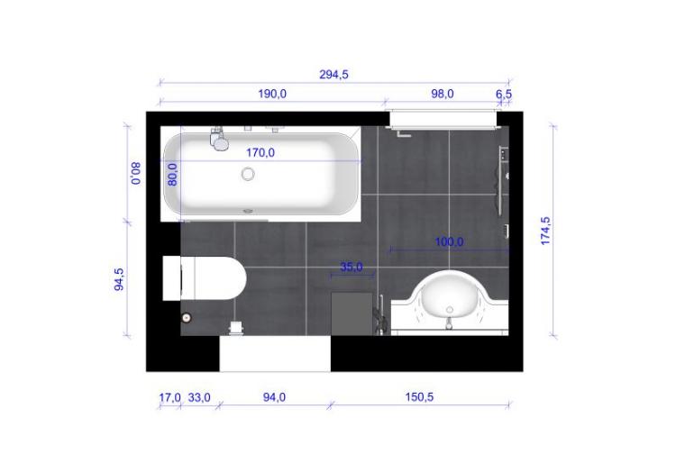

    Das sind die Naturmaße (nur Waschbecken und Schrank sind vertauscht). Wären hier 90er Fliesen geeignet oder eher suboptimal?

    Ich weiß nicht wieviel die Fuge ausmacht.
    .) bei dem 190er stück ist's vermutlich nicht so toll weils 2 sind und dann noch ein bisserl
    .) bei dem 94,5 wärs auch nicht gut aber der Teil wird ja durch den dunklen Streifen beim WC hoch unterbrochen
    Sonst seh ich eigentlich keine großen Probleme oder?
    Kommt halt drauf an ob ich sie genau übereinander legen lass oder versetzt oder?!

    Ich suche noch nach Stellen in deinem Bad wo mehr als eine ganze Fliesen nebeneinander hinpasst. Außer in dem kleinen Stück unterm Fenster geht das aber nicht. Das Bad ist klein, hat diverse Versprünge und dann willst du noch Kontraststreifen. Wo soll der Sinn in übergroßen Fliesen liegen wenn ich doch mindestens 50% der Fliesen beschneiden muss? Das hält irrsinnig auf, du hast an den Schnittstellen uU keine schönen Kanten und das Gesamtbild wird auch nicht besser wenn du überall andere Formate hast. Und besondern an den Stellen wo dir ein paar cm Fehlen (hinterm WC, Lange Seite der Badewanne) hast du dann sehr viel Verschnitt, wenn das vernünftig aussehen soll.
    Rein interessehalber, hast du mit deinem Fliesenleger Bezahlung nach Fläche oder nach Stunden vereinbart?

    Welches Fliesenformat hättest du vorgeschlagen.
    Hinter der Badewanne sind doch auch mindestens 2 Fliesen.
    Ich hab ein Angebot mit 26 Stunden Facharbeiter und 26 Stunden Lehrling und er meinte da kommen sie aus. Eventuell sind sie sogar schneller.
