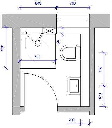

    Ich hatte noch dunkel in Erinnerung, dass ich den Grundriss von unserem WC schonmal gepostet hatte.
    Hier der Originalbeitrag mit ein paar Anmerkungen. click hier für den Beitrag
    Zum besseren Verständnis. Die in den Raum rein ragenden zwei bemaßten Seiten der Dusche sind Glasscheiben die an der Wand links und an der Vorwand oben befestigt sind. Erst wird die Waagerechte Wand eingeklappt nach oben und dann die senkrechte Wand vor die Nische. D.h. die Wände sind leicht unterschiedlich lang, sonst geht das nicht.
    Es ist zugegebenermassen eine Notlösung, das Problem mit dem Wasser am Boden ist nicht akut, da wir die Bodenebenen Duschen immer kurz abfletschen. Da unser Gäste-WC aber zu kurz ist (ging aufgrund Altbau nicht wirklich anders, muss man ein wenig vor und zurück im Raum, damit man in die Dusche kommt. Geht aber auch, für tägliche Nutzung würde ich das aber nicht haben wollen.
    An der rechten Wand oberhalb der Vormauer ist ein durchgehender Spiegel und darüber auf Höhe Fenstersturz eine Abkofferung mit Lichtleiste drunter. Macht das Gäste-WC hell und groß.

    Für Gäste, da passt das schon. Wir haben lange hin und her überlegt, das Gästezimmer ist direkt da dran im EG und die Stammbelegschaft darf sich oben austoben. Im Neubau hätte ich das auch anders versucht hinzubekommen, aber hier war aufgrund Altbau nicht wirklich was zu wollen.
    Für den Threadersteller könnte das mit dem bodentief und einklappbaren Glaswände aber evtl. eine Alternative sein. Sein WC ist bedeutend länger und bei seltener Nutzung würde mich im Gäste-WC eine Duschtasse schon stören.

    Es gibt auch immer noch den guten alten Duschvorhang.

    Zusammen mit kurzen, feststehenden Glaselementen eine brauchbare und schöne Lösung bei moderaten Kosten.
