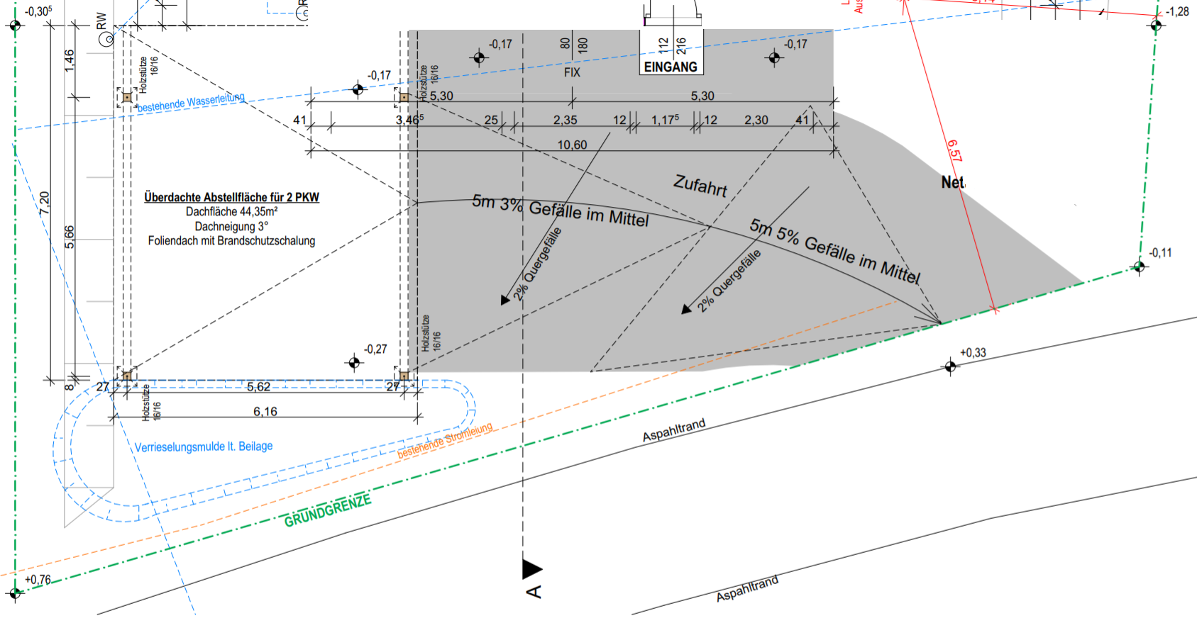

    Hallo zusammen :-)
    Ich baue gerade mit einem GU ein schlüsselfertiges Haus. Wir haben von der Straße zum Haus ein leichtes Gefälle, darum habe ich mir vom gleichen GU als Zusatzleistung mal die Einfahrt und das Carport planen lassen. Es soll alles asphaltiert werden.
    Plan ist im Anhang.
    Was ist euere Meinung dazu?
    Wäre das eine gute Lösung für unser Gelände?

    Was genau soll der Asphalt denn sein ?
  4. #4 JohannesK, 27.12.2020
    JohannesK
    JohannesK
    27.12.2020
    Alles im dunklen Grau eingezeichnet

    Gibt es einen Grund für Asphalt?
    Die ganzen Einbaufixkosten bei der kleinen Fläche sind ein Preistreiber.
    Und Asphalt ist nicht wirklich zum modellieren geeignet... besser Pflaster. Da kann man beim Einbau auch nochmal nen Meter justieren. Asphalt ist bald erkaltet und liegt dann wie er liegt.
    Aus dem Lageplan kann ich (als Tiefbauer) auf dem ersten Blick nur erahnen, was der GU vorhat. Sieht halt aus, als ob ein Hochbauer Außenanlagen plant... es fehlen m.e. Höhen, die 2 Pfeile mit 2 % Gefälle reichen mir da nicht.

    So wie das geplant ist läuft das Wasser fast alles in den Carport.
    Was hat das mit der Verrieselungsmulde auf sich.

    Ich denke die Verrieselungsmulde ist notwendig, da die Strasse etwas höher liegt und somit wird wohl darin meine Einfahrt entwässert.
    Asphalt ist für mich einfach und praktisch. Pflastersteine sind noch so meins.

    Derzeit sind ca. 6m Einfahrtsbreite geplant.
    Der Asphalt meiner Eltern sieht nach 35J noch top aus.
