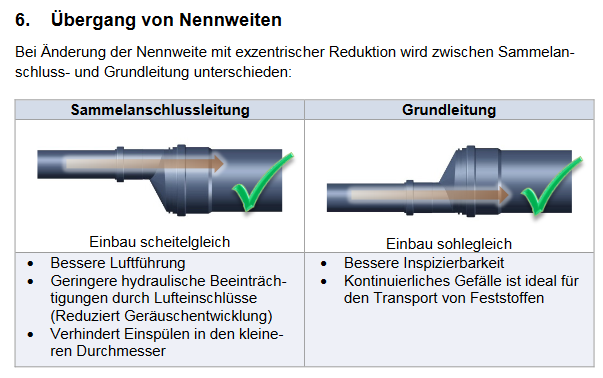

    12.833
    6.688

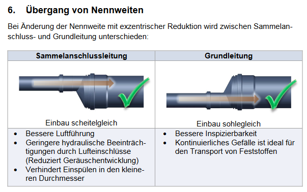

    Auch wenn das gegen die Fachregeln ist und das Einspülen von Feststoffen in Nebenleitungen begünstigt?
    @simon84
    Gefällt Dir eigentlich jeder Blödsinn oder willst Du nur den "Gefällt mir" Rekord brechen?
    Ich hatte es doch in #5 schon erläutert.

    Ja, ich hätte eigentlich auch erwartet, dass man die Stufen nach oben macht, da das Abwasser, welches in ein Leitungsstück eintritt eigentlich ja nur den kleinen Durchmesser benötigt aus dem es ursprünglich gekommen ist. Wenn eine zweite Leitung hinzugeführt wird, dann passiert das bereits im nächst größeren Durchmesser. 2n1 Leitung = DN 110 geht in DN 160.
    Dass die Stufen aber nach oben kommen steht ebenfalls in der DIN, also werde ich mich brav dann halten. Ich hätte schließlich auch nicht gedacht, dass mehr als 2 % Gefälle schlecht ist :)

    Zeig mir mal die Fachregel, die besagt, dass man scheitelgleiche Anschlüsse bei erdverlegten Grundleitungen baut, durch die keine Kamera mehr durch kommt.

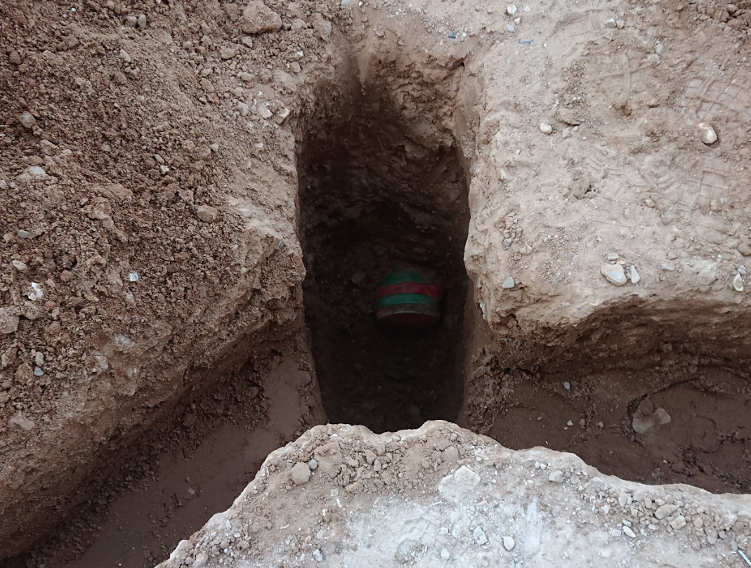

    Hallo Leute,
    erstmal möchte ich mich bei allen für die tolle Unterstützung bedanken. Ich habe heute mit dem Schacht für die Schmutzwasserleitung anfangen.
    Die erste Überraschung war, dass das Anschlußrohr an der Grundstücksgrenze nicht DN 250 sondern DN 160 war. Somit fallen gleich zwei Reduzierungen weg und ich kann mit dem 2n1 Stück, dass zwei DN 110 zu DN 160 vergrößert, direkt an den Kanal.
    Heute habe ich Schacht nur grob erstellt, morgen werde ich die letzten 30 cm vorsichtig entnehmen und dann auf die 2 % Gefälle achten.
    Lieben Gruß, Jürgen

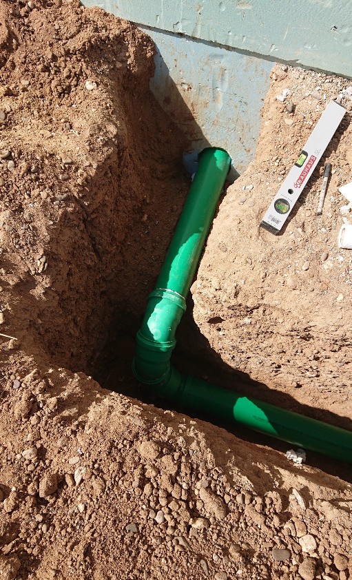

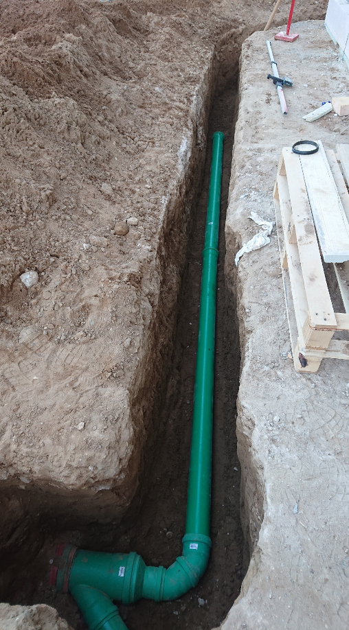

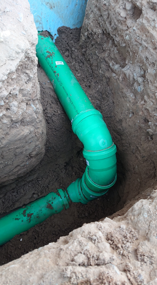

    kurzes Update von der Front. Grundsätzlich läuft es ganz gut. Habe den ersten Strang fertig und knapp 1,5 % Gefälle gewählt.
    Lieben Gruß,
    Jürgen

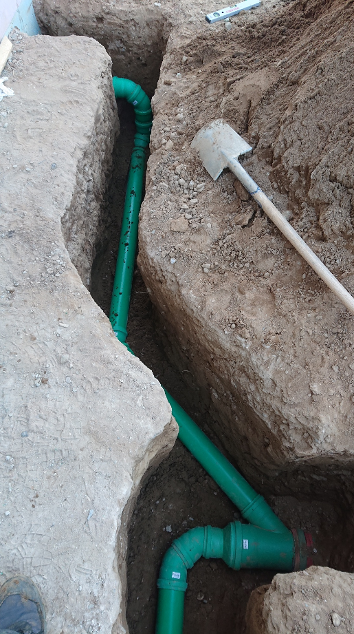

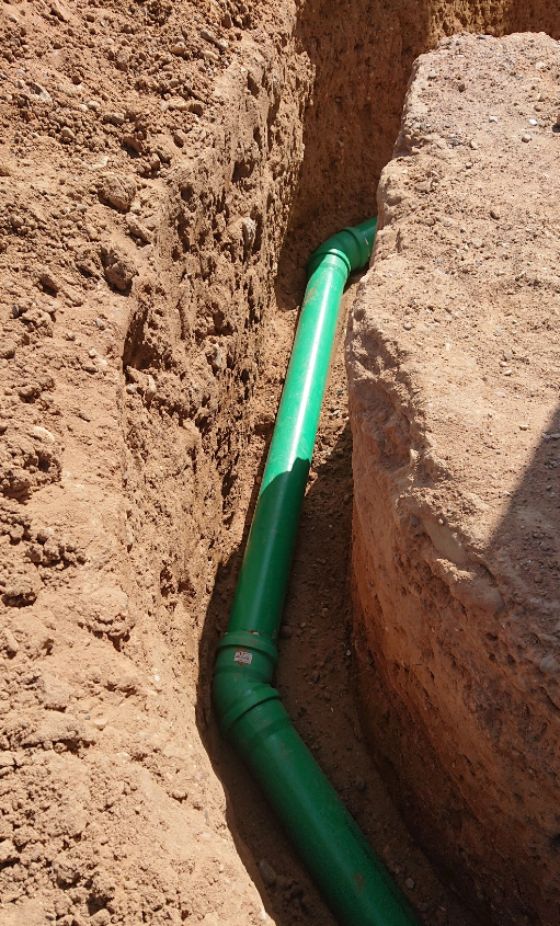

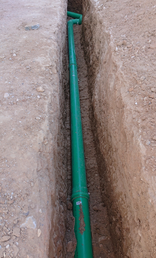

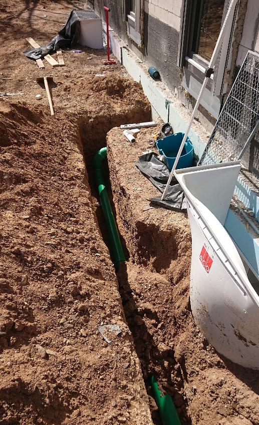

    Hallo Leute,
    heute bin ich fertig geworden. Das Gefälle beträgt ca. 1 % und alle Dichtungen sind eingesetzt. Morgen erfahre ich, wann die Rohrreinigungsfirma zur Druckprüfung kommt.
    Lieben Gruß, Jürgen

    Nee :winken steht ja auch daran, gilt eh nur bei exzenter, lass dich nicht verwirren.

    in der DIN 1986-100, Absatz 6.1.7 steht: „In Sammelanschlussleitungen sollten exzentrische Übergangsformstücke scheitelgleich eingebaut werden.“ Bgründet wird dies in Kommentaren mit einem besseren Druckausgleich im Abwassersystem. Hier geht es ja um ein exzentrisches Reduzierstück, schließlich ist der kleinere Durchmesser ja außerhalb des Kreiszentrums und nicht mittig angeordnet.
    Im Absatz 6.1.7 steht „Aus Gründen der besseren Inspizierbarkeit muss der Einbau in Grundleitungen sohlengleich erfolgen.“
    Dachs Doedel hat recht, wenn er schreibt, dass da keine Kamera mehr durchfahren kann.
    Übermorgen wird die Dichtheitsprüfung ausgeführt. Bin gespannt.
