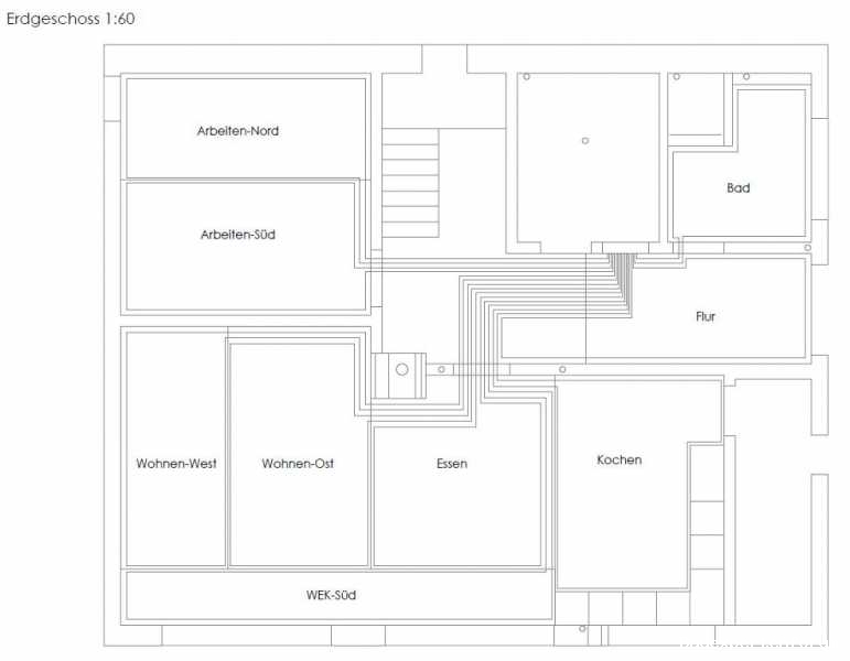

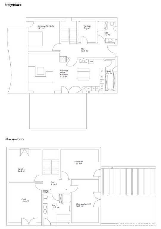

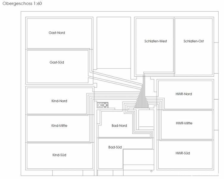

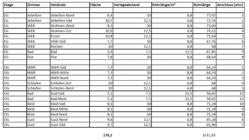

    Hallo Experten,
    habe mich jetzt intensiver mit unserer FBH auseinandergesetzt da ich diese in Eigenleistung verlegen möchte.
    Die Heizkreise habe ich bereits geplant und wollte hier im Forum nochmal nachfragen ob es vielleicht noch Verbesserungsmöglichkeiten gibt.
    Mein Ziel war, dass die Heizkreise gleichmäßig und einigermaßen kurz von der Länge sind. Es sollten auch pro Etage maximal 12 Heizkreise sein.
    Ich würde das Tackersystem mit Alu-Verbundrohr 16x2mm wählen.
    Skizze EG:
    Skizze OG:
    Liste Heizkreise:
    Hier dann auch noch der allgemeine Grundriss:
    Was mein Ihr dazu?

    Eine völlig falsche herangehensweise! Heizlastberechnung nach DIN xxxxx machen mit Angabe der Raum-Temperaturen . Damit weisst du welcher Raum welche Heizlast in Watt benötigt. Bäder willst man idR wärmer haben als andere Zimmer. Default 20Grad und Bäder 24Grad. Somit wird das Bad mehr Heizlast benötigen und das obwohl weniger m2 Fläche verfügbar ist. Somit idR engerer Verlegeabstand.
    Nach der Heizlastberechnung kann die Berechnung der Heizflächen erfolgen. Dabei gibt man die maximale gewünschte Vorlauftemperatur an (idr kleiner 35Grad) bei Auslegungstemperatur (ca. -14Grad) Dann ergibt sich pro Raum eine bestimmte Länge der Kreise. Dabei kann dann noch festgelegt werden wie lang maximal ein Kreis sein darf, bevor aufgeteilt wird. Ein Raum mit sehr geringer Heizlast (mit kleiner Aussenwandfläche) aber trotzdem großer Raumfläche benötigt weniger Meter, als ein Raum mit mehr Aussenwandfläche gleicher Größe.
    Also einmal von vorn bitte. So wird das nix gescheites

    Stimme Kater432 zu.
    Ob der HWR wirklich 3 Kreise benötigt?
    BAd OG könnte man auch zusammen lägen.
    Du kannst doch 100m machen? Und ob Verlegeabstand 7,5 cm notwenig ist und überhaupt richtig machbar.
    Ich weiß man hätte gerne im Badezimmer 24 Grad, im Kinderzimmer ein paar Grad mehr 22-23, Im schlafzimmer etwas niedriger18-20 und im wohnzimmer wieder so um die 21-22.
    In unserem Neubau habe ich die Erfahrung gemacht, dass die Themperatur so gut wie in allen Räumen fast gleich ist, im Bad schaffe ich gerade mal 0,5 Grad höher. Hat nichts damit zu tun, dass die FBH falsch ausgelegt ist, sonder weil einfach die Innenwände die Wärme weiter geben. Bei uns sind die Türe auch fast immer offen.
    Die KWL macht eigentlich dann den Rest.
    Also muss man damit leben, dass überall die gleiche Temperatur ist. Außer ihr haben Trockenbauwände und habt gut die Innenwände gedämmt, dann könnte es anders aussehen.
    Mal zu anderer Sache. Wenn du die rohre selbst verlegt, dann machst du auch die Dämmstreifen usw. für den Estrich oder? Wie machst du das an den Türübergängen.
    Wer plant den die Dehnungsfugen?

    Völlig falscher Ansatz.
    zuerst wird die Heizlast ermittelt, nach EN12831. Daraus ergibt sich die Raumheizlast. Nun muss die FBH so dimensioniert werden, dass sie diese Raumheizlast abdecken kann. Was für ein Verlegeabstand sich daraus ergibt, das kann niemand sagen.

    So ganz grundsätzlich : Heizkreisverteiler mit 12 Gruppen sind ein Elend. Viel zu große Massierung von Rohrleitungen in einem kleinen Bereich. Laufen dann alle nicht regelbar durch den Flur ... da hats dann 25 Grad
    - sch..... lechter Plan.
    Teil die Heizkreis auf 2 Verteiler auf, die zu wesentlich günstiger in die zugeordneten Flächen mit deutlich reduzierten Anbindeleitungen führen.
    Zum Rest ist das wesentliche schon gesagt ...

    Selbst mehr als 100m sind kein Problem, es kommt auch auf den massestrom an. Ist der gering, hält sich der druckverlust auch bei längeren Leitungen in Grenzen. Wichtig ist, das die druckverluste der einzelnen Kreise annähernd gleich sind. Versuch mal am Ventil 2 Kreise einzuregeln, wenn der eine 20mbar jat, der andere aber 200mbar druckverlust. Beide Kreise gleiche länge, nur der eine braucht Nein wesentlich höheren Massestrom und somit auch den höheren druckverlust.

    Der VA ergibt sich aus der Heizleistung des Meters Rohr bei der festzulegenden Temperaturdifferenz (sich ergebend aus der durch den VA ergebende Heizfläche je Meter Rohr, der Wärmeleitfähigkeit des Estrichs, des Wärmeübergangswiderstandes zwischen Estrich und Raum, der nach unten abfließenden Wärme und des Temperaturgradienten entlang des Rohres, der maßgeblich vom Volumenstrom abhängt) über die daraus ermittelte notwendige Rohrlänge.
