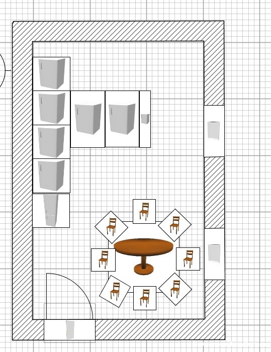

    Wirf halt die Essecke raus und bau die Küche halbinselförmig an die einzige Innenwand.

    also zum einen sehe ich das ähnlich wie Alfons....und das wäre das worum ich mich als erstes kümmern würde....Wand und Boden Pilz und sonstwas frei bekommen...zur Küche würde ich das ähnlich wie baustopp machen....
    Zur Fassadendämmung...wenn nicht möglich dann besser ganz weg lassen (meine Meinung) aber irgendwas machen ist nicht gut auch wenn es evtl beim Schwiegervater tut wie es soll garantiert das noch lange nicht dass es das auch bei Dir macht...
    Hier noch einen Grundriss für die Küche...so würd ich das machen die Breiten Schränke sollen eine Arbeitsplatte mit Unterschränken symbolisieren da kann z.B. das Kochfeld rein....gegenüber ein paar Barhocker o.ä....

    Es könnte genügen, die Oberflächentemperatur dadurch anzuheben, daß man OHNE zusätzliche Dämmschicht innen an die Mauer eine Porenbetonwand errichtet.
    Dann noch den Raum durchgehend und ausreichend beheizen und gut is´.
    Andere Möglichkeit:
    Küchenschränke hinterlüftet mit ausreichend Wandabstand montieren (tiefere Arbeitsplatte, Lüftungsgitter oben hinten und vorne am Sockel).
    Aber warum eine Außendämmung (nur der betroffenen Wandabschnitte!) bei EG-Lage teurer sein soll als das Gewürge innen (samt Zusatzfundament etc.), will mir nicht einleuchten.

    ein Teil unserer Küche, und zwar hauptsächlich die lange Arbeitsplatte, befindet sich an einer Außenwand, wo der Heizkörper unterm Fenster natürlich verschwinden musste. Da man in der Küche viel mit Wasser zu tun hat, schlägt sich natürlich der Dampf als Kondensat an den kältesten Stellen nieder, in unserem Fall wäre das an der Außenwand unter der Arbeitsplatte, wo noch ein Vorhang die Wärme blockieren würde. Diese ist links nicht bis an den Rand befestigt und hat ebenfalls noch an der Hinterseite teilweise Lüftungsschlitze. Unter der Arbeitsplatte sind ein Schrank und die Emma. Über fast die gesamte Breite wurden Schlaufen von Heizungsrohr (mit Plastik-Ummantelung) an die Außenwand befestigt, um dafür zu sorgen, dass dort nicht der kälteste Bereich ist und es nicht schimmelt. Quasi eine Wandheizung. Im Zusammenhang mit der partiellen Hinterlüftung funktioniert das bisher sehr gut (seit einigen Jahren). Der Bereich ist ja auch zugänglich (bis hinter der Emma und dem Schrank).
    Wie geschrieben, nicht perfekt aber trocken.
    MfG
    Olaf
    Sicher kein Paradebeispiel, funktioniert aber ohne aufwändige Bauarbeiten.
