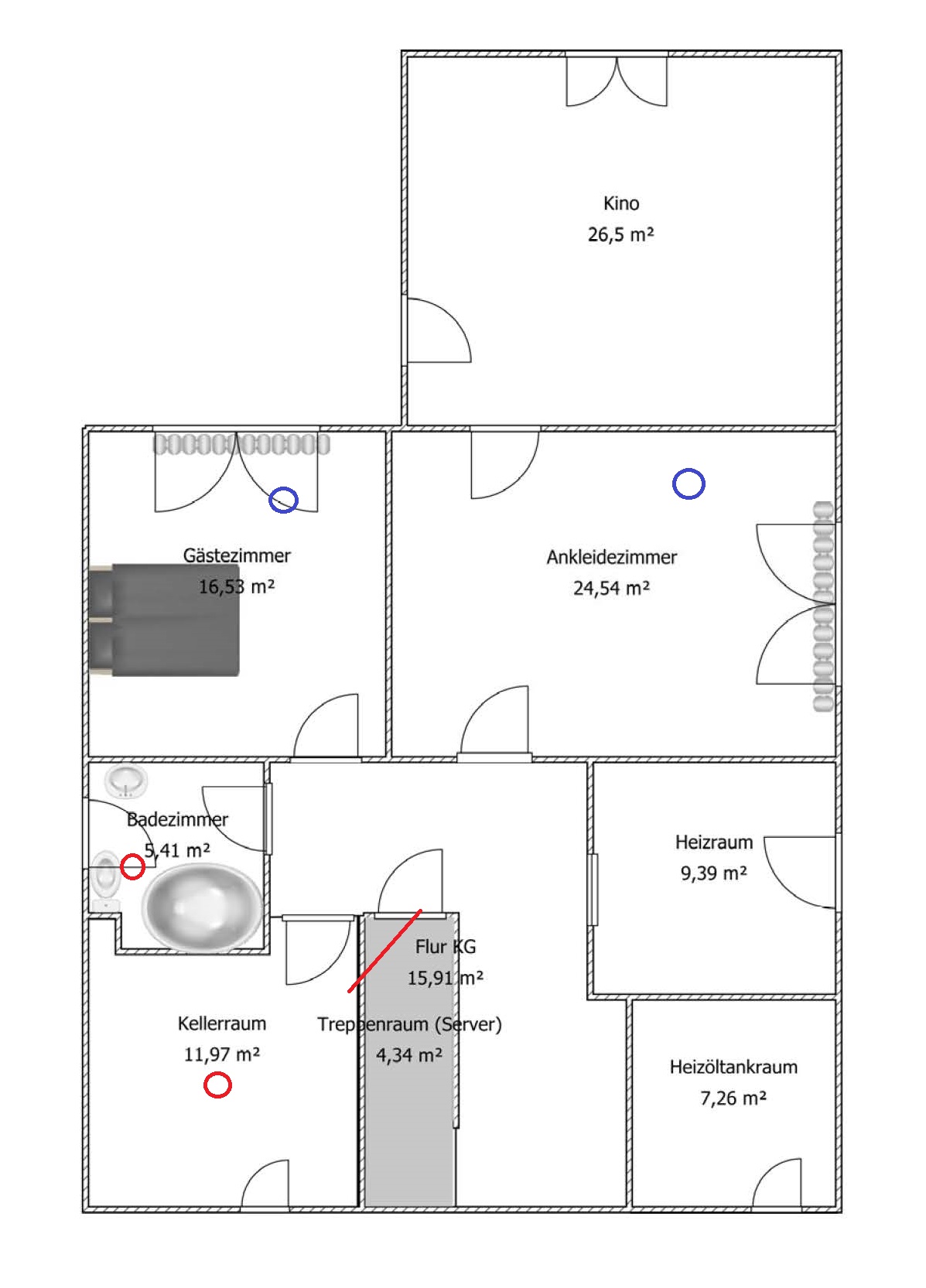

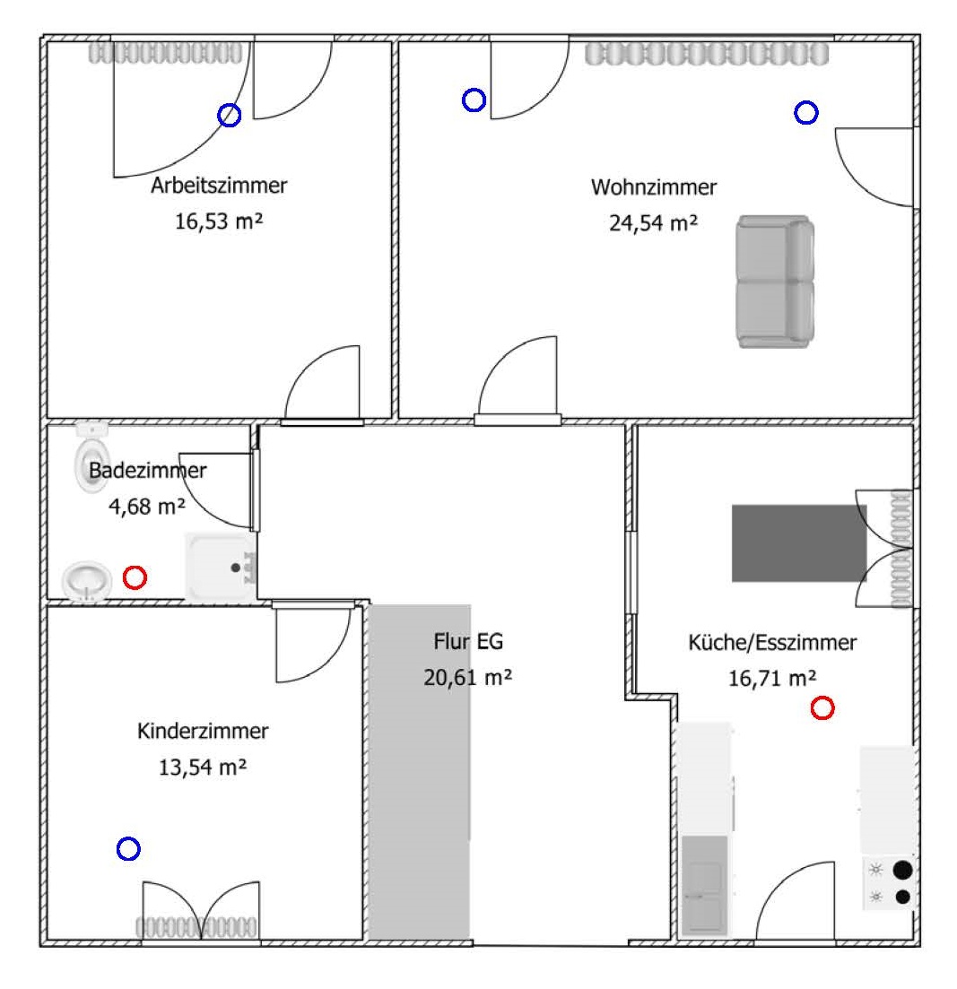

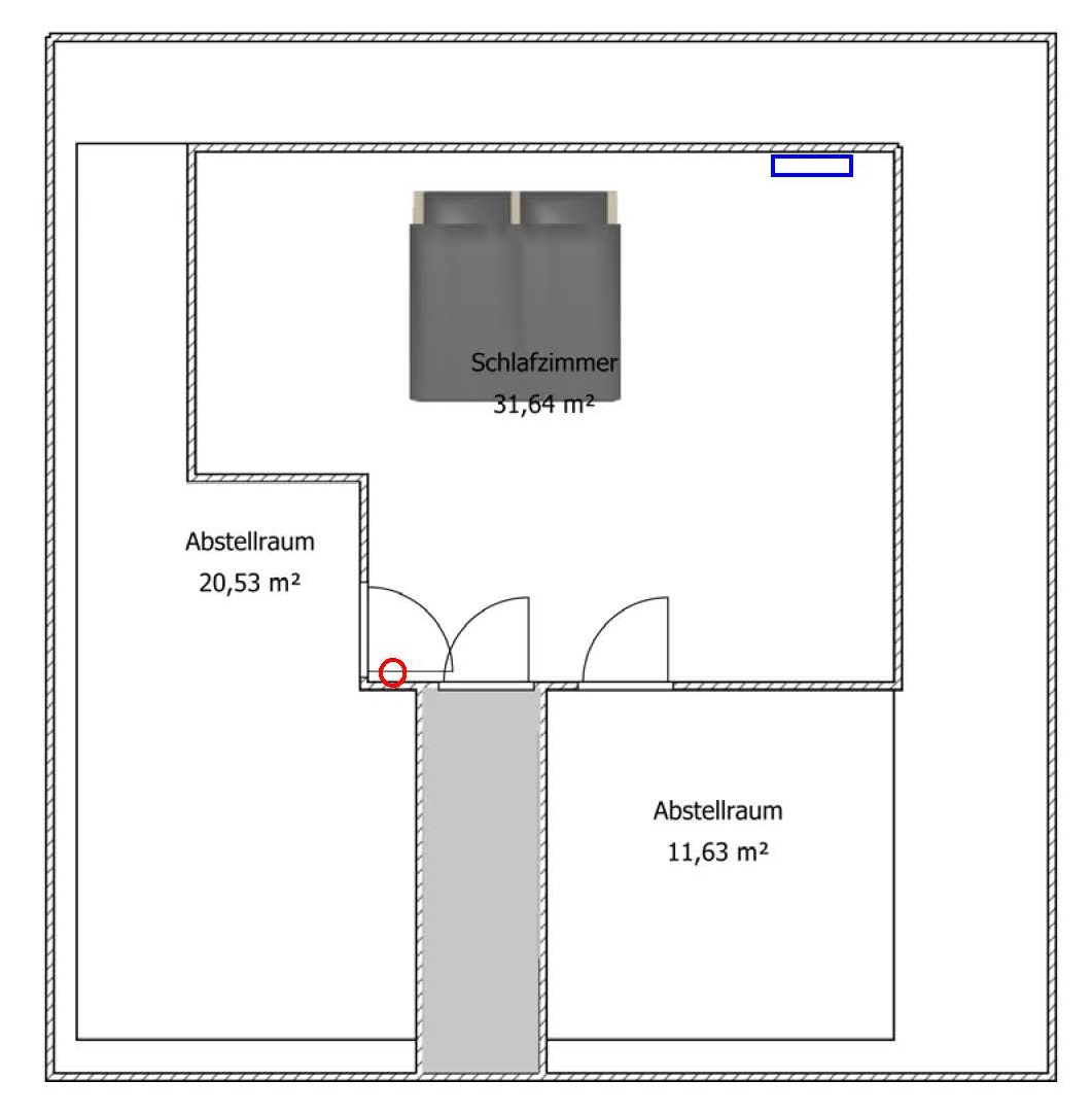

    ich plane gerade im Rahmen einer Kernsanierung den Einbau einer KWL. Nachdem ich nun von 2 "Fachfirmen" übelst enttäuscht wurde, plane ich das ganze nun selber zu planen und einzubauen. Das Haus hat drei Geschosse: Keller - Erdgeschoss (Hochparterre) und ein ausgebautes Dachgeschoss.
    Das Lüftungsgerät (ich denke über Zehnder Q350 oder ein gleich dimensioniertes Gerät von Helios nach) kann ich in einer der Abstellkammern auf dem Dachboden unter dem Dach unterbringen und die Rohre von dort auch sehr unkompliziert (kältegeschützt im Winter) in nahezu alle Räume verlegen.
    Ich habe mir für die Planung die folgenden Raumvolumen und Volumenströme ausrechnen lassen:
    Keller
    Bad Abluft: 14m³ / 41m³/h
    Serverraum Abluft: 5m³ / 23m³/h
    Gästezimmer Zuluft: 42m³ / 20m³/h
    Ankleidezimmer Zuluft: 61m³ / 20m³/h
    Erdgeschoss
    Bad Abluft: 12m³ / 41m³/h
    Küche/Esszimmer Abluft: 41m³ / 41m³/h
    Kinderzimmer Zuluft: 34m³ / 19m³/h
    Arbeitszimmer Zuluft: 42m³ / 19m³/h
    Wohnzimmer Zuluft: 62m³ / 56m³/h (2 Luftauslässe)
    Dachgeschoss
    Schlafzimmer Abluft: (66m³) / 23m³
    Schlafzimmer Zuluft: 66m³ / 38m³
    Die belüftete Grundfläche beträgt ca. 180m² und das Gesamtvolumen ca. 410m³. Der Helios Rechner hat einen Volumenstrom von 112m³/h (reduziert) / 170m³/h (Nennlüftung) / 230m³/h (Intensivlüftung) und eine erforderliche Auslegung des Lüftungsgerätes von 260m³/h ergeben.
    Geplant habe ich in allen Räumen Tellerventile an der Decke mit der Ausnahme des Schlafzimmers auf dem Dachboden, da hier aufgrund der Dachschräge keine Deckenauslässe möglich sind. Ich habe hier ein rechteckiges Gitter zum Lufteinlass und ein rundes für den Luftauslass vorgesehen. An Rohren habe ich grundsätzlich DN90 geplant mit Ausnahme der Abluftrohre im Keller und dem Bad oben - hier muss ich 50mm Flachkanäle verwenden. Statt der DN90 Rohre könnte ich auch DN75 (je nach Raum 1 oder 2 pro Luftauslass) verwenden.
    Ich bin mir noch etwas unsicher, ob die Anzahl der Abluftventile ausreicht, da mir deren errechneter Volumenstrom relativ hoch erscheint. Weitere Ventile hinzuzufügen wäre kein Problem.
    Wie ist eure Meinung zur eingezeichneten Position der Luftaus-/ und Einlässe im Grundriss?
    Ich bin mir auch noch unsicher, was ich mit dem Zimmer "Kino" im KG mache. Der Raum soll zunächst als Heimkino genutzt werden, jedoch u.U. irgendwann auch nur als Aufbewahrungsraum oder begehbarer Kleiderschrank. Wäre es sinnvoll diesen Raum auch als Zuluftraum an die KWL anzuschließen? Das Ankleidezimmer wäre dann neben der eigenen Zuluft auch ein Durchströmraum für die Luft aus dem Kino.
    Vielen Dank für eure Meinung!

    Die werden von der DIN 1946-6 ausgegangen sein. Die primäre Auslegung erfolgt nach Nennlüftung.
    Mal geschoßweise die Differenzen zwischen Zu- und Abluft überprüfen ;)

    Die Positionen sind nicht wirklich toll geplant.
    Bei der Abluft sollten sie immer möglichst weit weg von der zu durchströmenden Türe sein, damit die Luft zwangsläufig den Raum komplett queren muss.
    Bei der Zuluft im Prinzip das selbe, aber bitte mittig über Fenstern und mind. 40cm von der Wand weg.
    Dann sollte die Zuluft nicht über Sitz- oder Liegemöglichkeiten sein, da hier Zugerscheinungen auftretten könnten.
    Einfach auch ein wenig an die Optik denken. Das sollte ja auch vernünftig aussehen.

    Stimmt, die Position sollte ich anpassen. Danke für den Hinweis!
    Wie sieht es mit dem Raum "Kino" aus und von der genauen Position abgesehen, sonst alles ok?

    Aus den Räumen ergibt sich eine Personenbelegung von 3 Personen . Ein Volumenstrom von 30/m3/h (Nichtraucher) reicht aus = IDA 3. Höhere Außenluftvolumenströme sind nicht notwendig. Sie führen im Winter allenfals zu zutrockener Luft.

    Ich habe mir überlegt, den Raum "Kino" auch in die Lüftung mit einzubinden. Würde es eher Sinn machen, in "Kino" und "Ankleidezimmer" Zuluft zu planen, oder nur in "Kino" und das Ankleidezimmer nur durchströmen zu lassen?
