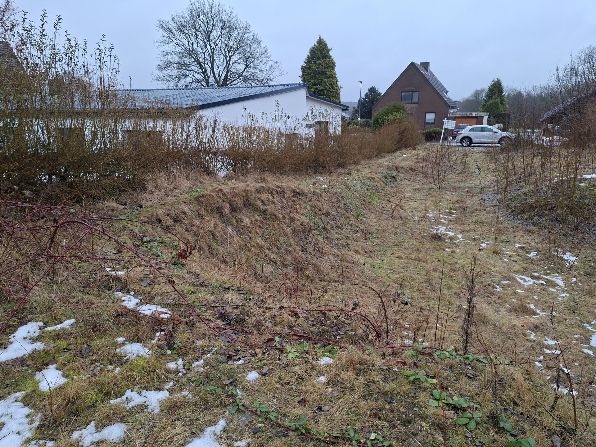

    Moin zusammen!

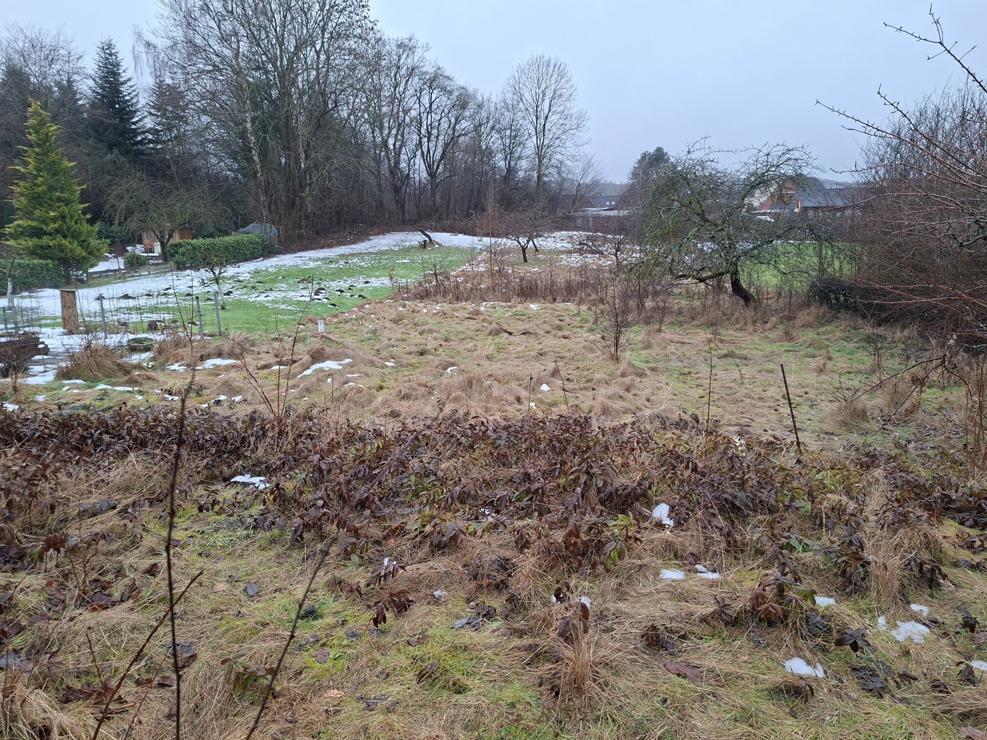

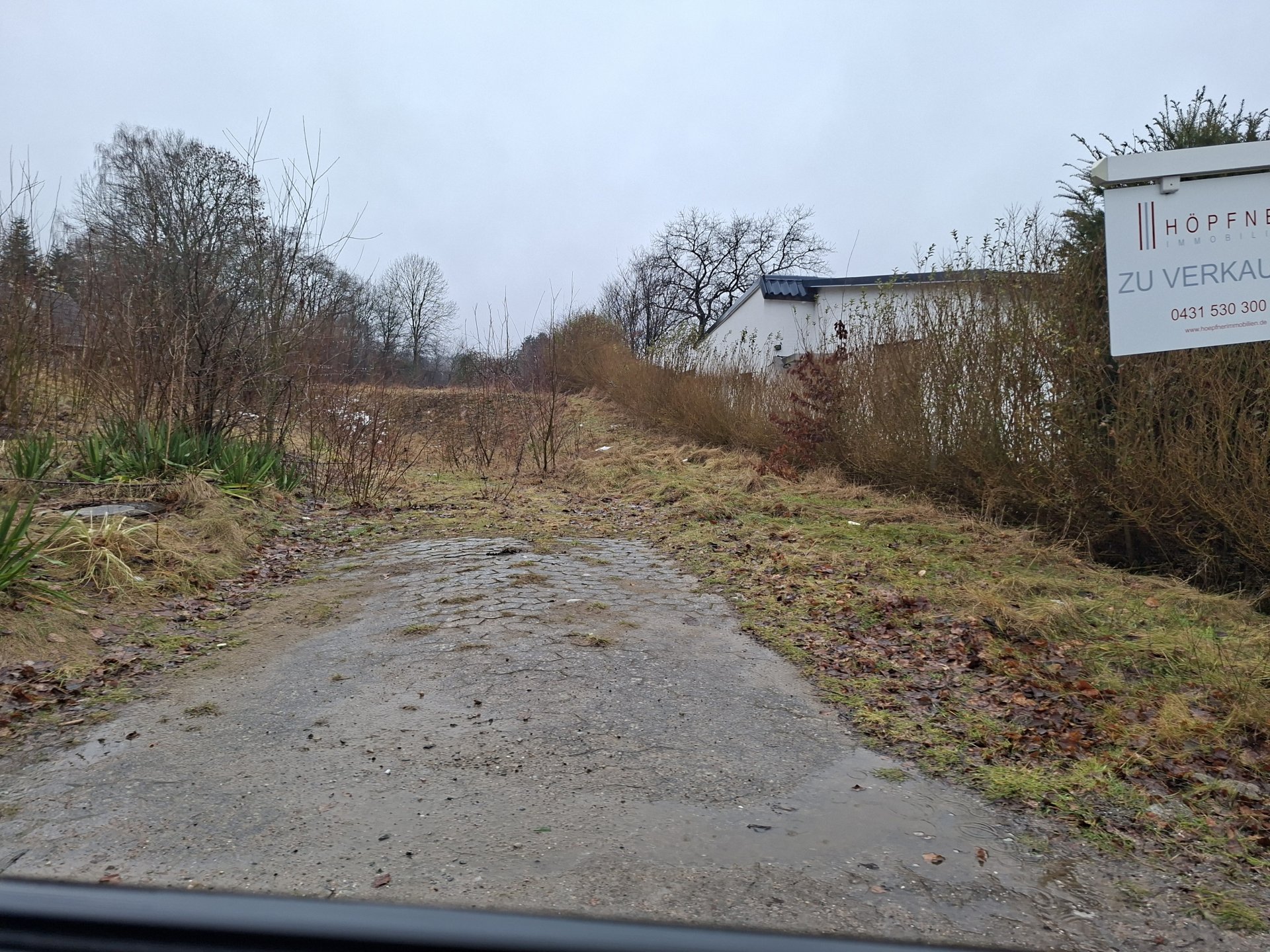

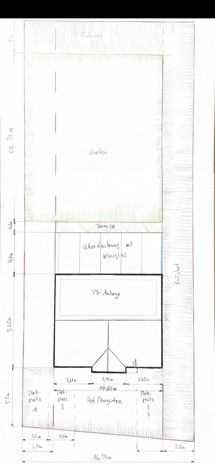

    Wir beabsichtigen im Kreis Plön ein Haus zu bauen. Ein Grundstück ist in Aussicht, dieses soll mit einem weiteren Bauherren aufgeteilt werden. Vorne bauen wir, hinten die anderen. Menschlich passt alles, man ist sich einig.

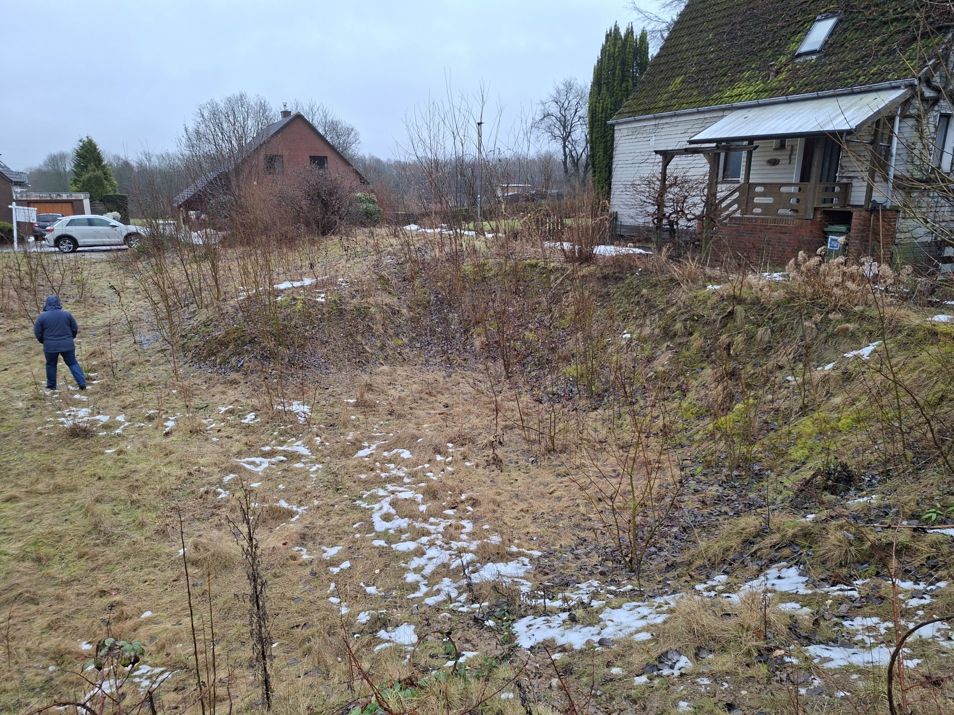

    Lediglich das Grundstück bereitet Bauchschmerzen. Es würde die ultimative Grenzbebauung werden. Das Grundstück ist 16,5m breit und die Bautiefe liegt im Moment bei 45m. Leider ist das nicht ausreichend und wir beabsichtigen eine Bauvoranfrage zu stellen.
    Auf dem Grundstück stand vorher mal ein Haus welches abgerissen wurde. Es steigt nach hinten kontinuierlich an.
    Aufgrund der Enge und dem von uns gewünschten Haus wird das ein Kraftakt werden und ich weiss nicht ob wir damit die nächsten Jahre glücklich werden. Unser Haus hat geplant eine Breite von 10,60 und würde somit die Grenzbebauung links um ca. 10cm verletzen. Rechts ist die 3m Breite Zufahrt zum hinteren Haus. Dazu kommen noch rund 30cm Spritzschutz rechts, also nochmal 30cm nach links rutschen. In SH zählt ja zum Glück die Außenwand als Maßbezugspunkt. Ob der Nachbar links mitspielen wird ist noch unklar.

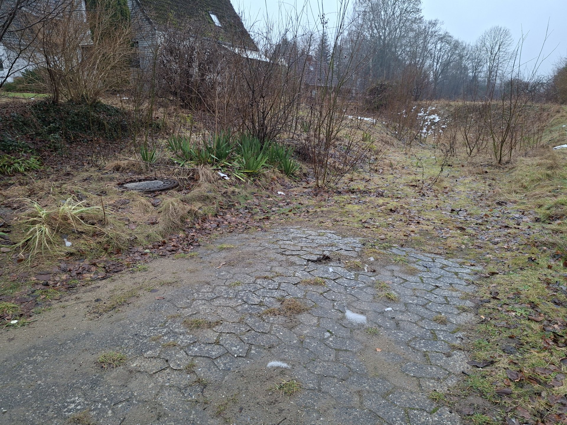

    Ist es sinnvoll, das Haus so press an eine Zufahrt zu bauen? Die Fassade soll geklinkert werden.

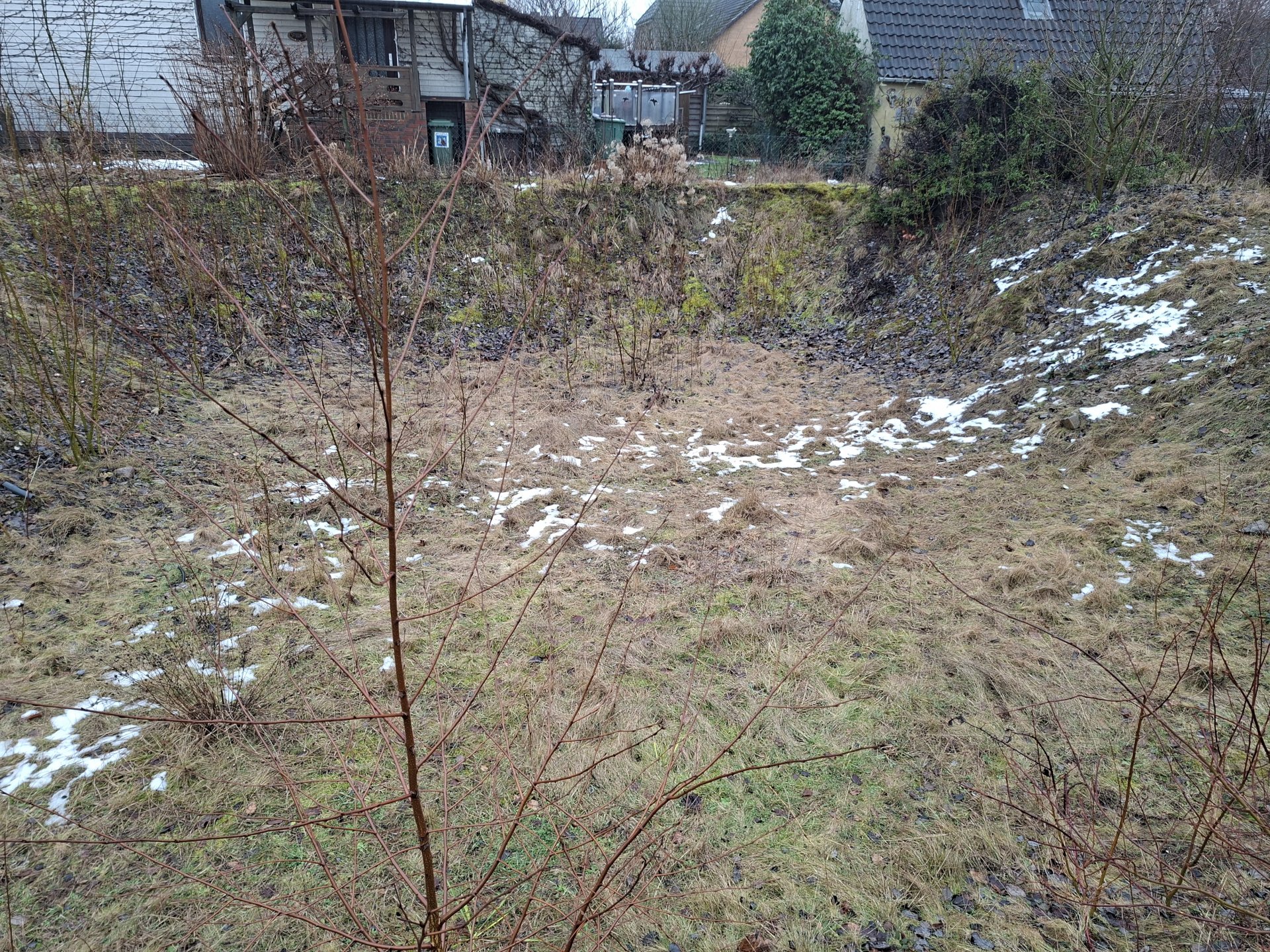

    Das nächste Problem wird die Topographie werden. Laut Bauordnung darf die Zufahrt nur 10% Steigung haben für die Feuerwehr. Stand jetzt gehen wir davon aus dass 3m Breite reichen da unser Haus keine 12m tief werden soll. Zählt eine Terrassenüberdachung über die gesamte Hausbreite dazu wenn diese mit einer Tiefe von 4m ebenfalls Genehmigungspflichtig ist?
    Dann muss das Gelände planiert werden. Entweder auffüllen wobei in dem großen Loch vermutlich Terrasse und Garten sein werden oder ausheben und den Garten in den Hang bauen? Was wird günstiger werden? Die Zufahrt muss dann auch abgefangen werden würde aber mit der Steigung bei 10% und geschätzter Differenz von 2,5-3m irgendwo mittig vom Haus anfangen müssen. Dann müssen da L Steine etc. hin und unser Haus müsste noch schmaler werden oder weiter nach links... :-(
    Das sind die Probleme die mich seit Tagen beschäftigen. Ist das alles mach- und bezahlbar oder muss man das Vorhaben beerdigen?

    Zufahrt 3m breit? Die normale Mindestdurchfahrtbreite nach StVo sind 3,25m ( ich weiß, die gilt hier nicht) und da empfinde ich das mit einem LKW schon für verdammt eng. Ein PKW wird auch immer breiter. 2m sind schon fast normal mittlerweile.

    Echt? Das Grundstück ist fast 100m lang und Du willst nach hinten gehen mit all den Kosten und dem Aufwand (hast Du Dir mal das gesamte Grundstück angeschaut)? Und dann steht ein Auto des vorderen Nachbarn auf der Auffahrt und Du bist dauernd genervt.

    Die Zufahrt nach hinten nimmt bei der derart eng gequetschten Bebauung (das wird m.E. mit der Kapitänshütte optisch nicht wirklich repräsentativ wirken!) jegliche Privatsphäre.
    Ich persönlich würde da auch eher hinten wohnen wollen (auch wenn die Erschließung sauteuer werden dürfte!)
    Auf das so skizzierte Gelände muss m.E. ein fähiger Architekt eine sinnvolle Wohnlösung kreieren damit das zufriedenstellend wird...

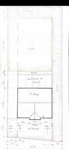

    Mir fehlen hier einige Informationen zum Grundstück: ist Euer Teil 45 lang oder das ganze Grundstück? Wenn man die 45 Meter und die 16,5 Meter nimmt, komme ich auf knapp 650qm. Das könnte ja die Grenze in Eurer Gemeinde sein für ein Grundstück mit einem EFH. Ggf kann man dann ideell teilen für ein Doppelhaus.
    Oder hat Euer Teil die 650qm mit insgesamt den 45 Metern? Dsa ist hier nahezu unbekannt, oder ich habe es überlesen.
    Und wie hoch ist die GRZ? Die hat ja sehr viel Einfluss auf das Haus, wenn ein Grundstück klein ist, also geteilt werden soll.
    Auf fast jedes Problemgrundstück passt ein schönes Haus, wenn man sich auf das Grundstück einlässt. Dabei ist es wichtig, dass man sich nicht schon mit einer Hausform festlegt.
    Solche Gedanke und ein vorgefertigtes Maß können dann natürlich sehr unbefriedigend sein.
    Nein. Natürlich ist es nicht sinnvoll. Aber ich halte hier viele Anfangsgedanken halt auch nicht für sinnvoll, obwohl Du schon mit einigen Dingen in die richtige Richtung gehst.
    Wenn eine Nachbarszufahrt (oder eine Straße) an einem Grundstück entlangläuft, dann wäre es sinnvoll, auch dort den Eingang zu legen. Anfahrt von vorn (Straße?), dort die Stellplätze und zwei Meter vor dem "seitlichen Eingang" als Eingang planen. Gartenausrichtung dann ggf nach planlinks - keine Ahnung, was die Topographie dort bereit hält. Ein Architekt plant entsprechend, was das Grundstück hergibt. Er wird sich von Maßen wie "es muss 10,60 breit sein" fern halten.
    Ich weiß zwar nicht, warum man eine Terrassenüberdachung über die gesamte Hausbreite plant, noch warum man 40qm von seinem Grundstück/Terrasse überdachen will - dazu reichen 20qm oder noch weniger - aber so etwas als Standard zu empfinden und es haben-muss, dann fällt so etwas natürlich in die GRZ mit rein. In Nds sind 3 Meter Tiefe und 12qm ohne Genehmigung erlaubt, tiefere Überdachungen werden überprüft. Sehr viel anders wird es in SH auch nicht sein.
    Wenn Du also mal die fehlenden Informationen hier einstellst, dann könnte man Dir einen Rat geben, ob man am Grundstück festhalten oder weiter schauen sollte.

    Also, ich habe das Grundstück über IS24 gefunden und auch in dem Dorf, wo es angeboten wird.
    Es wird die 650qm haben mit insgesamt 45 Meter Länge. Außerdem ist hier beim TE @Kieler Bauherren planlinks der Süden.
    Für mich sieht das ganz klar nach einem 8 Meter breitem Haus aus, welches giebelseitig zur Straße gebaut wird. Man bekommt eine schöne breite Fassadenwand nach Süden für die nötige Fensterbeleuchtung sowie eine Gartenausrichtung nach Westen auf Giebelseite. PV Richtung Süden.
    Man muss sich halt einfach mal vom Standard lösen. Einen dritten Giebel kann man ja dennoch machen, halte ich auch für nicht verkehrt, da man eine lange Trauf-Seite bekommt, und Fenster im OG wollen ja auch sein :)
