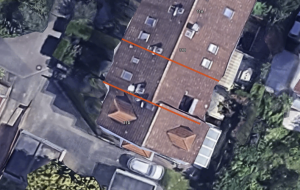

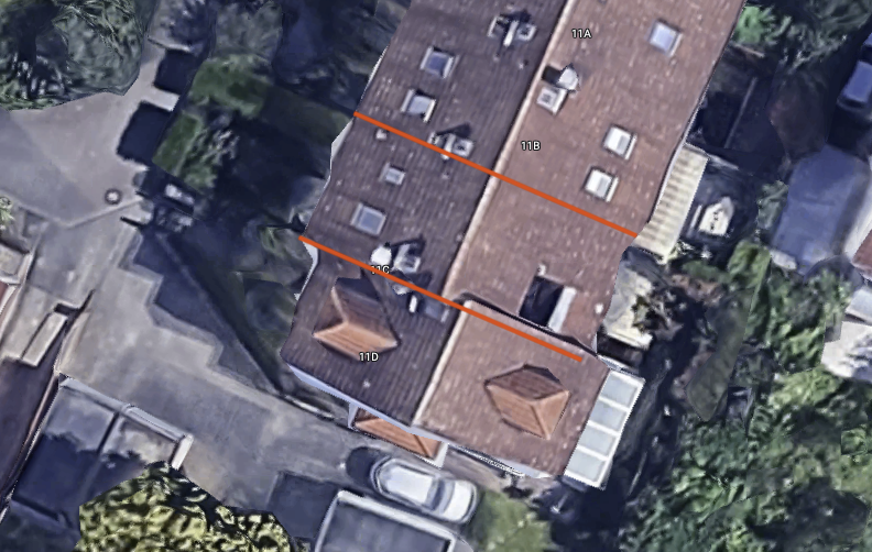

    ich plane gerade eine PV-Anlage für ein Reihenmittelhaus, welches wir gerade sanieren.
    Es handelt sich um ein Satteldach, wobei die eine Seite nach O/SO die andere Seite nach W/NW ausgerichtet ist. (Bild siehe anbei)
    Die nach O/SO ausgerichtete Seite hat zudem eine Loggia, wodurch ein Teil der Dachfläche wegfällt. Die nach W/NW ausgerichtete Seite hat ein kleines und ein großes Dachfenster sowie einen Schornstein und ein kleines Dachausstiegsfenster.
    Es stellen sich mir nun ein paar Fragen:
    • Sollte ich eine Quermontage oder Hochkantmontage wählen? Es scheint mir so, als ob ich bei Quermontage mehr Module aufs Dach bekomme. In einem Vorab-Check eines bekannten PV-Installateurs kamen die auf 13 440W Module, aber in der Hochkantmontage. Das halte ich für sehr unambitioniert und kann sicher optimiert werden. Die kamen auf 5,7kW Peak, ich gehe davon aus, das man es zumindest auf 7kW Peak optimieren kann. Vielleicht auch 8.

    Hochkant ist mit weniger UK- Material verbunden. Aber dennoch nicht immer die ökonomischste Variante.
    --> Dach genau ausmessen, mit allen Störern und drauflos puzzlen.

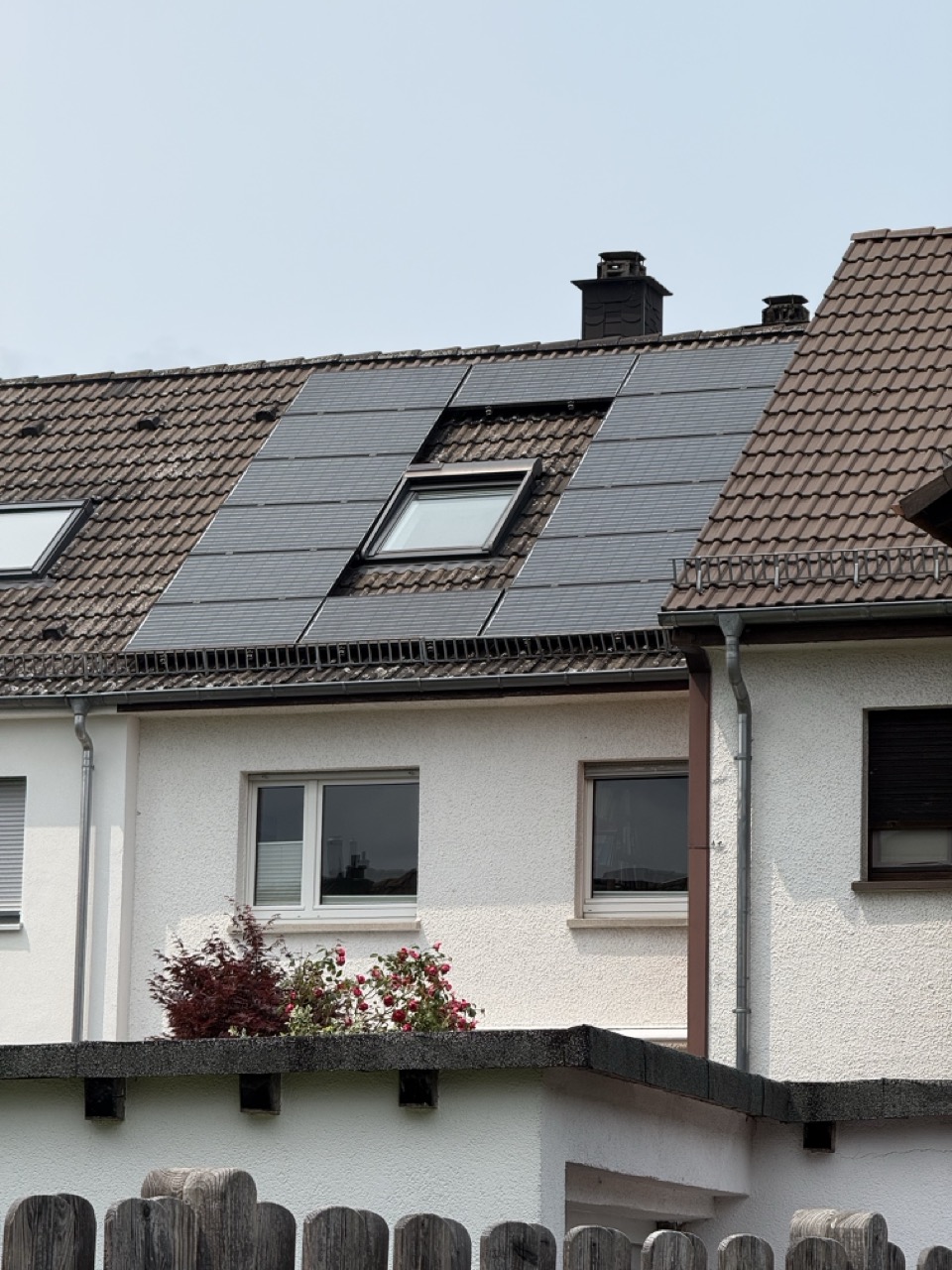

    Danke für diesen sehr wichtigen Hinweis. Die hessische Bauordnung schreibt dazu:
    (5) Dachüberstände, Dachgesimse und Dachaufbauten, lichtdurchlässige Bedachungen, Dachflächenfester, Lichtkuppeln, Oberlichte und Solaranlagen sind so anzuordnen und herzustellen, dass Feuer nicht auf andere Gebäudeteile oder Nachbargrundstücke übertragen werden kann. Von Brandwänden und von Wänden, die anstelle von Brandwänden zulässig sind, mindestens 1,25 m entfernt sein müssen
    1. Dachflächenfenster, Oberlichte, Lichtkuppeln und Öffnungen in der Bedachung, wenn diese Wände nicht mindestens 0,30 m über Dach geführt sind,
    2. Solaranlagen, Dachgauben und ähnliche Dachaufbauten aus brennbaren Baustoffen, wenn sie nicht durch diese Wände gegen Brandübertragung geschützt sind.
    Ich bin mir nicht ganz sicher, ob ich das richtig verstehe. Verstehe ich richtig, dass wenn die Solarmodule nicht mehr als 30cm über das Dach hinausragen, dann muss ich 0,5 Meter Abstand einhalten, ansonsten 1,25 Meter? Dann ist die Frage, zu wohin genau dieser Abstand eingehalten werden muss? Zur "Grenze" auf der Dachfäche, ohne dass dort irgendeine "Brandwand" besteht? Wir haben ja eine gemeinsame Dachkonstruktion, die Ziegel gehen direkt ineinander über. Nur unter dem Dach hat halt jeder eine eigene "Außenwand", die dann aber direkt aneinander gebaut sind. Und gelten all diese Regeln überhaupt bei einem Reihenmittelhaus, wo die verschiedenen Parteien sich ein nach WEG getrenntes Grundstück teilen und die Häuser lediglich nach Sondernutzungsrechten unterteilt sind?

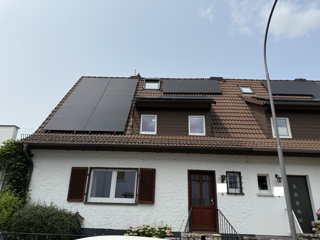

    Ich werde es wohl mal im PV Forum probieren. Aber was ich definitiv sagen kann ist das in direkter Nachbarschaft vor kurzem diese beiden PV Anlage auf Reihenhäusern installiert wurden, und da sehe ich keine Abstände. Es scheint also zu gehen, denn dass die beide gegen die HBO verstoßen kann ich mir nicht vorstellen, insbesondere da die PV Anlage definitiv professionell installiert wurden.

    Weil du die Nachbarn kennst und so einschätzt dass ihnen das besonders wichtig wäre ?
