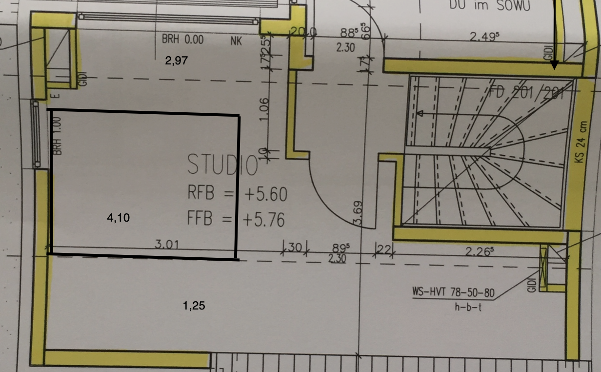

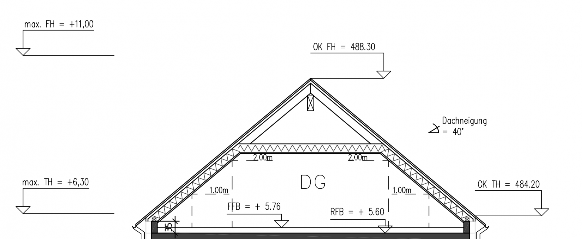

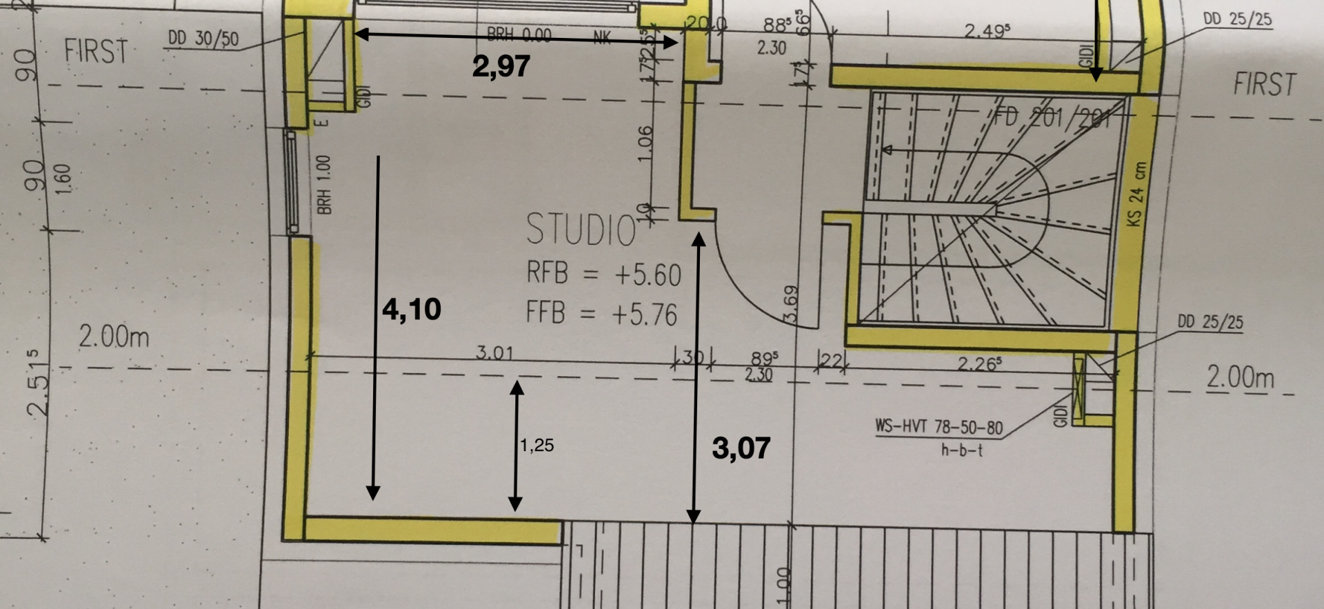

    Ich würde gerne folgenden Raum als Schlafzimmer nutzen. Jedoch bin ich mir unsicher wie ich das Bett wegen den Schrägen stellen kann/soll/muss. Vielleicht hat jemand wertvolle Tipps oder ein gutes Programm, wo man die Schrägen simulieren kann. Ich habe es mit Sweet Home 3D versucht dort habe ich nichts gefunden.
    Bett ist 200 * 220 * 47 cm. Nachtische wären so 2 mal 30 cm.

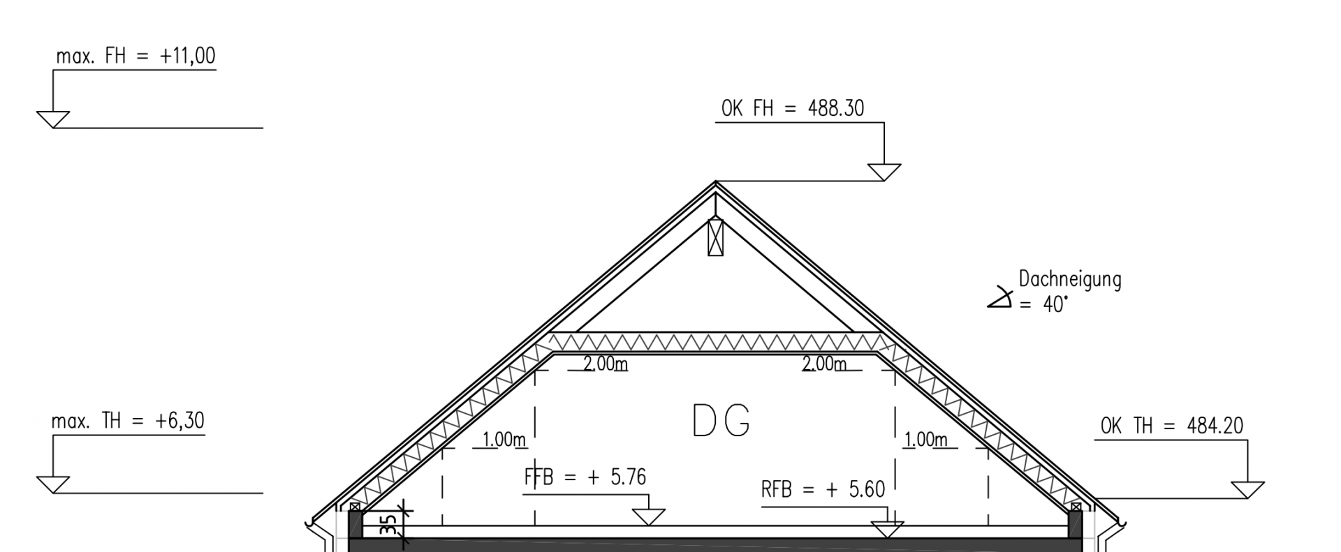

    Dachneigung 40 Grad.
    Idee 1 wäre der Nachteil:
    1. Das die Fenstertüre "nur" noch 70% aufgeht
    2. Man direkt unter dem Fenster liegt
    Idee 2 wäre der Nachteil:
    1. Das man sich ab ca. der Hälfte im Bett im stehen den Kopf an der Schräge anhaut d.h. man kommt nicht direkt an den Nachtisch
    2. Ich das nicht einschätzen könnte wie es im Liegen ist, ganz senkrecht hin sitzen im Kopf Bereich geht nicht (macht man das?). Ich würde mal schätzen 80% vom Bett wären im sitzen kein Problem.
    Jemand noch weitere Ideen oder Hinweise?
    Danke

    Für ein Doppelbett ist das Zimmer zu klein.
    Eventuell schicke Europaletten plus Matratzen .....

    Es fehlt die Angabe zum Kniestock.
    Anhand der 2,30m Linie (?) würde ich schätzen, Variante 2 passt locker
    Kriminelle gefällt das.
  9. #9 SirWayne, 24.10.2022
    SirWayne
    SirWayne
    07.08.2018
    594
    67
    Der Witz kam bei mir nicht an. Ich geh mal ein Schritt nach rechts von der Leitung...
    Nee nee
    Welche 2,30m Linie? Die erste Linie von unten ist die 2Meter Linie
    siehe

    O sorry ! Was hast du in deinem DG - Schlafzimmer denn für eine Deckenhöhe ? Laut deiner Schnittzeichnung geht es ja nicht viel über die 2,00 Meter Deswegen nannte ich es Spitzboden.
  17. #17 SirWayne, 25.10.2022
    SirWayne
    SirWayne
    07.08.2018
    594
    67

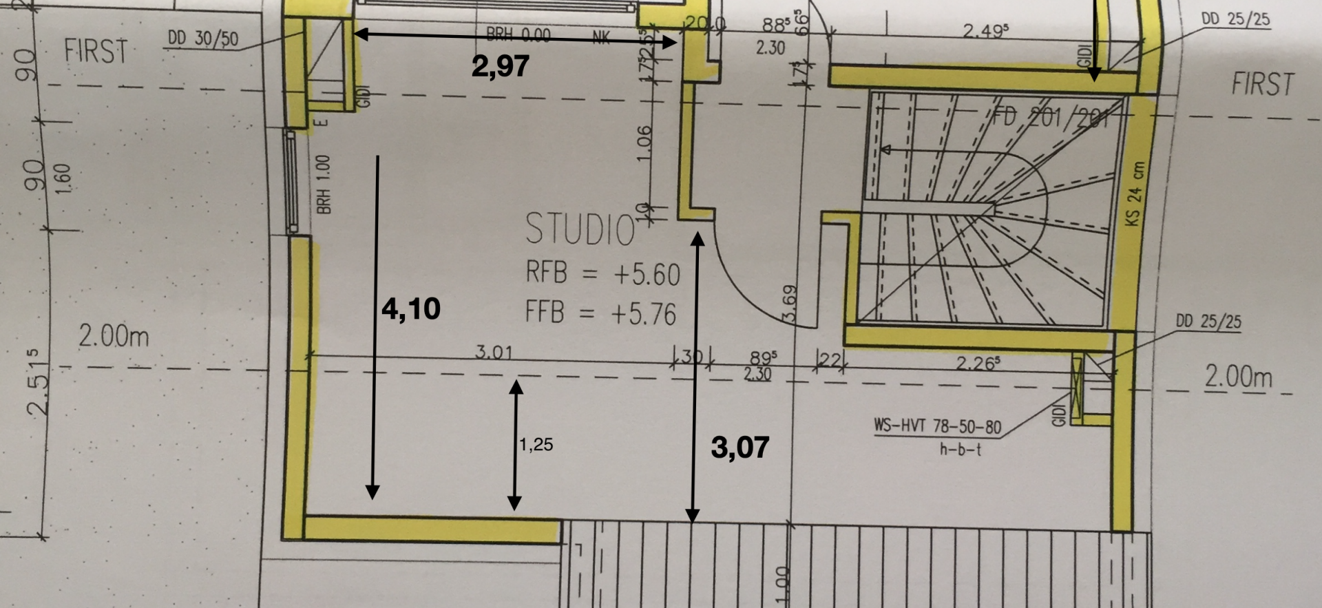

    Die Deckenhöhe ist 2,43m, ab der ersten unteren gestrichelten Linie ist die Deckenhöhe 2 Meter. Bis zur hinteren Wand sind es dann ca. 1,20m, wo die Decke abschrägt bis 85cm. So hoch ist die hintere Wand

    Sorry, an der Linie steht 2,30, habe das als Höhenmaß gelesen.
  19. #19 SirWayne, 25.10.2022
    SirWayne
    SirWayne
    07.08.2018
    594
    67
    Ah die Zahl habe ich gar nicht gesehen links steht bisschen größer dann 2,00m. Tatsächlich weiß ich gar nicht wofür die stehen, die 2,30

    Ist Plan oben eine Dachterrasse?
    Das Fenster links hat eine BRH von 1 m? Du schreibst Fenstertür?
    Ist das Bett 2,2 lang oder breit?
