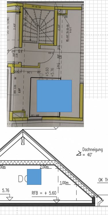

    Ja da ist eine wo du BRH 0 siehst ist eine Fenster Doppelflügetüre Bodentief (oben im Bild). Jeder Flügel ist 1,01m und bei Variante 1 wäre der Abstand zum Fenster 90 cm. Dann kann man ohne Probleme auf beiden Seiten vorbei laufen.
    Zum rauslaufen auf die Terrasse sehe ich keine Probleme das reicht locker. Schwieriger wird es eher mal, wenn man die Möbel austauschen wollen würde.
    Das Fenster mit BRH 1m, sehe ich kein Problem.
    2 Meter breit, 2,10 lang. 10cm Abstand zur Wand ist empfohlen, das war bisher auch ganz gut. Die habe ich einfach gleich mit rein gerechnet...
    Also 2 meter breit und 2,20 lang

    @SirWayne hast Du die 2,43 gemessen?
    Im Plan sind es mMn eher 2,2 m höhe. Womit @Tilo wohl nahe dran ist.
    Das geht doch als Wohnraum kaum durch.
    So Ausschnitte zu zeigen ist nicht sehr hilfreich. Im Schnitt ist kein Drempel gezeigt. Im Grundriss aber vermutlich vorhanden.
    Ich zeig das Problem mal:
    Ich habe das Bett mal 0.5 m vom Drempel weg gezeichnet, damit man am Kopfende sitzen kann.

    @hanghaus2000 ja gemessen.
    Ich muss mal schauen ob ich noch andere Pläne zu Hand habe. Der Querschnitt verwirrt wohl mehr :)...
    Da wo die 2 Meter gestrichelte Linie anfängt bis zur rechten Wand (in deinem ersten Bild nach rechts) sind es ca. 1,25m. Die Wand ist 85cm hoch.
    Ich kann später mal ein Bild von der Terrasse aus machen auf die Schräge.
    Jo logo ist schon fertig.

    Dann nimm einen Stuhl und setzt dich mal unter die Dachschräge dann siehst wie weit Dein Bett gehen kann. Wie oft sitzt man im Bett? Doch eher nur zum Aufstehen oder ins Bett gehen. Das geht auch bequem bei einem Drempel 0,85 m.

    Das mit dem Stuhl habe ich tatsächlich schon gemacht daher kam die Verunsicherung ob es eventuell nicht reichen könnte und man sich doch öfters als lieb den Kopf anschlägt. 47 cm ist das Bett hoch.
    Ich mache mir eher Sorgen beim Aufstehen und ins Bett gehen (vielleicht auch einfach Gewohnheit).
    Ich schlage mir bei ca. 1,10 von der Wand weg den Kopf an d.h. eigentlich ziemlich in der Mitte.

    MMn gat das Bett nur so zu stellen. Die frage ist wie weit vom Drempel entfernt. Der Gang an der Fensterseite sollte 50cm haben.

    Warum 50 cm? Reichen 40cm nicht aus?
    10-20cm würde ich es wegstellen. Ich schau ob ich das nachstellen kann mit einer größeren Matratze.

    Ich bin nicht sicher, ob ich die Maßangaben in der 3. Zeichnung richtig verstehe. Wenn die Raumbreite 4,10 m ist und die des Bettes 2,00 m, dann scheint das Bett in Zeichnung 1 nicht maßstäblich gezeichnet zu sein. Oder was bedeuten die 4,10 ?
    Ansonsten kann ich deine Frage sehr gut nachvollziehen! Auch ich plane meine Raumeinrichtung vor einer Umgestaltung gerne gut durch. Da ich jedoch meistens auf die Verwendung eines 3D-CAD-Programms verzichte, stelle ich immer wieder fest, dass die Planung nach ihrer Umsetzung dann doch nicht meinen Vorstellungen entspricht :cry.
    Nichtsdestotrotz wäre mein Vorschlag, das Bett wie in Zeichnung 1, jedoch so weit an die unten im Bild dargestellte Wand zu verschieben, dass das Fenster frei bleibt und voll geöffnet werden kann (falls ich das mit dem Fenster richtig verstanden habe). Zeichnung 2 lässt ahnen, dass dir ein bequemer (großzügiger) Durchgang zur zweiten Seite des Doppelbettes nicht ausschlaggebend ist.

    @hanghaus2000 ich hätte jetzt als Durchgang max 52 cm. Höhe wird auch klappen, ich habe mal bis 47 cm Matratzen aufgestockt auf einem kleinen Tisch (Variante 2). Das könnte klappen...
    @Oma Heike Ja 4,10 - 50cm für den Wandkasten also 3,60m netto.
    Zeichnung 1 frei bis die Türe aufgeht wird wohl eher nichts, weil derjenige der dann auf der anderen Seite ist nicht mehr laufen kann oder ein wenig schrumpfen sollte :P
