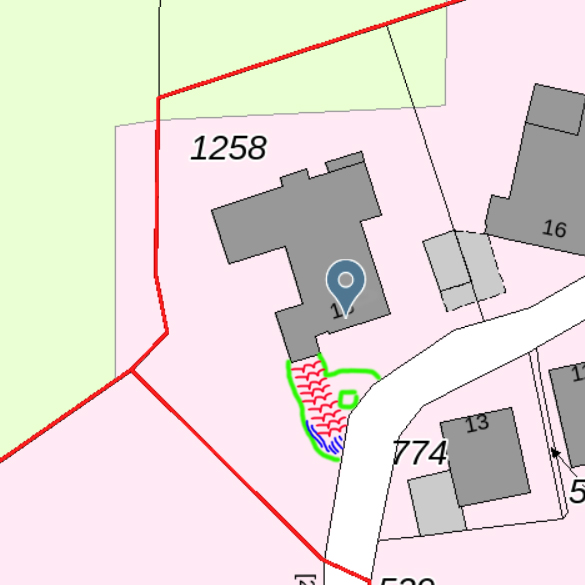

    ich würde gerne als Abenteuer unsere Einfahrt mit 9/11 Kopfsteinpflaster im Segmentbogen beflastern.
    Es gibt eine Steigung von etwa 7% zum Haus hin, weshalb ich ja unten an der Straße anfange.
    Ließen wir die Kommentare wie "Profi ranlassen", etc. mal außenvor, tun sich mir Fragen auf:
    Vorwegfrage: Der untergrund ist 20cm Frostschutz und darauf kommt 6cm Brechsand. Muss/kann/sollte der Brechsand noch abgerüttelt oder sonstwie verdichtet werden oder wird der einfach locker aufgebaut?
    1.) Das Pflaster beginnt ja eigentlich bündig am Eintritt zum Pflaster mit Schwalbenschwanz. Bei mir ist der Anfang jedoch ziemlich schräg, ich möchte jedoch wie rot eingezeichnet mit zwei Segmenten zur Garage vordringen. Wie oder wo mache ich also den Anfang? Beginne ich einfach an der ersten 90° Möglichkeit ohne Schwalbenschwanz und pflastere den Rest dann dem Muster folgend aus?
    2.) Es gibt Bereiche (blau neben den roten Bögen) an denen ich nicht 90° an den Kantenstein stoße. Ist das dann einfach so oder gibt es hier nen Kniff?
    3.) Ich bin mir unsicher wie der rechte Schenkel gepflastert wird. Führe ich den Segmentbogen von unten beginnend um die Kurve und schließe dann so gut es geht an die bereits gepflasterte Fläche an?
