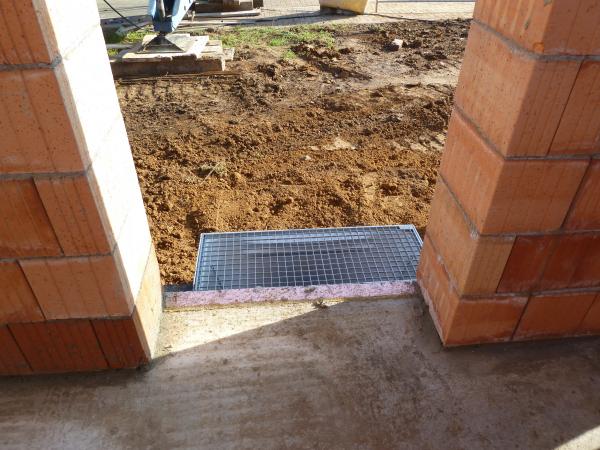

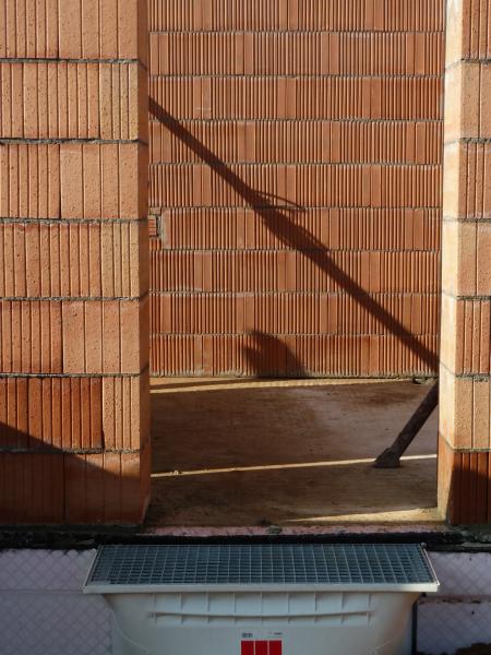

    von unserem derzeit im Bau befindlichen Haus steht bisher der Keller (ist auch schon wieder verfüllt) und das Erdgeschoss. Gestern ist uns aufgefallen, dass ein bodentiefes Fenster im EG nicht bündig mit dem Lichtschacht des darunter befindlichen Kellerfensters abschließt. Der Lichtschacht ist 20 cm nach links versetzt. Das sieht mal so richtig schön Sch... aus.
    Wir haben natürlich gleich die Werkplanung gewälzt und festgestellt, dass das tatsächlich so dort eingezeichnet ist. Warum auch immer. Es gibt auf der Seite keine weiteren Öffnungen in der Wand für Lüftung, Heizung etc. Die übereinander liegenden Räume haben exakt den gleichen Grundriss und die Fenster sind gleich breit. Keine Ahnung, warum die so versetzt sind. Dummerweise ist sind uns diese 20 cm bei der Freigabe der Unterlagen nicht aufgefallen, eine Frontansicht inkl. Keller gab es nicht. Da hätte man diesen Versatz sicher sehen können. Aber auf so einen Fehler wären wir im Traum nicht gekommen.
    Der Polier meinte, dass sei ein Planungsfehler.
    Jetzt die große Frage: wir haben die Planung ja prüfen können. Wird von mir als Laie erwartet, dass ich im Fall der Fälle diesen Fehler hätte erkennen müssen?
    Wir möchten auf jeden Fall ein Gespräch mit unserem GU und dem Architekten führen, würden nur gern wissen, inwieweit wir Chancen haben, nicht gänzlich auf den Kosten der Behebung dieses optischen Mangels sitzen zu bleiben.

    Ich gehe noch einen grossen Schritt weiter und sage - es gibt eindeutig einen Planungsfehler auf dem Bild - und das ist NICHT die seitlich versetzte Anordnung von Fenster und LiScha!
    Da OK LiScha ja wohl mal OK Gelände entsprechen soll, würde ich mal die fachgerechte Ausführbarkeit einer normgerechten Abdichtung für ausgeschlossen halten!

    Uban - das ist einfch nur Unfug, was Du da schreibst!
    Zum einen unterscheiden die entsprechenden Nomen nicht nach ungestörtem Wandbereich und Wand unter Fenster (auch nicht bodentief!)
    Zum anderen brauchen die meisten Fensterbänke selber eine Abdichtung!
    Ausserdem ist die nicht trittsichere Auflagerung eines egal wie gestalteten Sohlbankbereichs ein weiterer Mangel - aber das unabhängig vom LiScha!

    Oha, jetzt bin ich aber etwas überrumpelt. Also, ich hatte ja bereits geschrieben, dass nach Plan gebaut wurde und das es keine Unterlagen gab, in denen der Keller inkl. Fenster auch als Frontansicht drauf ist. Sonst hätte dieser Versatz auffallen können. Als Frontansicht gibt es nur das, was aus der Erde rausschaut.
    Bei der Diskussion über die Abdichtung kann ich nicht ganz folgen...
    Wir haben einen unabhängigen Baubegleiter, dieser hat uns bereits darauf aufmerksam gemacht, dass es bei der Abdichtung des Kellers und dem Putz der ans Haus kommt einen "Buckel" geben wird, weil am Keller noch die Dämmung übersteht. Ist es das, was ihr meint?
    An das Fenster kommt eine Fensterbank und der Lichtschacht hat eine Entwässerung. Und ja, Oberkante Lichtschacht ist Oberkante Gelände.
    Bitte klärt mich auf, ich bin zu sehr Laie, als dass ich das erwähnte Problem selbst erkennen und durchblicken kann. Dann bestell ich unseren Baubegleiter nämlich nochmal ein.

    Die Norm verlangt:
    Die Aussenabdichtung (lotrecht) von erdberührten Wänden ist bis 30 cm über geplante OK Erdreich hochzuziehen und darf im fertigen Zustand (Gelände) nicht weniger (oder besser: muss immer noch mehr) als 15 cm über OK Gelände hochreichen!
    Auf Eurem Keller klebt jetzt aber schon eine Dämmung, ausserdem gibt es evtl (das ist auf den Bildern nicht eindeutig) noch eine weitere Lage Dämmung in der Deckenebene zwischen LiScha und Decke.
    Hier ist ein fachgerechter Anschluß der Abdichtung von den Kellerwänden an die EG Wände nicht mehr möglich!
    Ausserdem ist die Abdichtung des unteren Fensterrahmenprofils mit in diese Abdichtung einzubinden. Wie und wo ist Planungssache, wichtig ist nur, dass es passiert.
    Auch das ist bei Euch derzeit nicht fachgerecht möglich!
    Das hätte Euer Baubetreuer aber eigentlich schon lange gesehen und beanstandet haben müssen. So blind sind ja i.d.R.nicht mal die von den Buchstabenvereinen!

    Ralf, danke für die Erklärung!A
    lso ich verstehe es hoffentlich richtig: Das Bitumen hätte noch höher an die Wände aufgetragen werden müssen. (Da stand allerdings das EG noch nicht, als die Abdichtung gemacht wurde.) Und weil die Dämmung schon drauf ist, kann man nicht einfach weiter oben drüber "schmieren", weil ja ein ordentlicher Anschluß nicht möglich ist, sondern die Dämmung müsste nochmal runter. Richtig?
    Ob es eine Dämmung zwischen LiScha und Decke gibt muss ich nachschauen. Unser Baubetreuer hatte das wie gesagt angesprochen, meinte aber, das wäre ok, bzw. war es nicht so das Thema. Man man, wie weit muss ich mich denn noch absichern..??? Da ist noch nichtmal die Decke vom EG drauf und ich krieg schon nen Föhn...:-(
    Auf irgendeinen muss man doch letztlich vertrauen können. Es wäre jedenfalls schön.
    Gut, hilft nix. Wir werden einen Ortstermin machen. Baubetreuer, Bauleiter ( vom GU) und wir.
