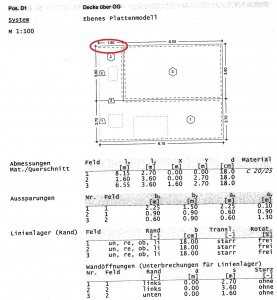

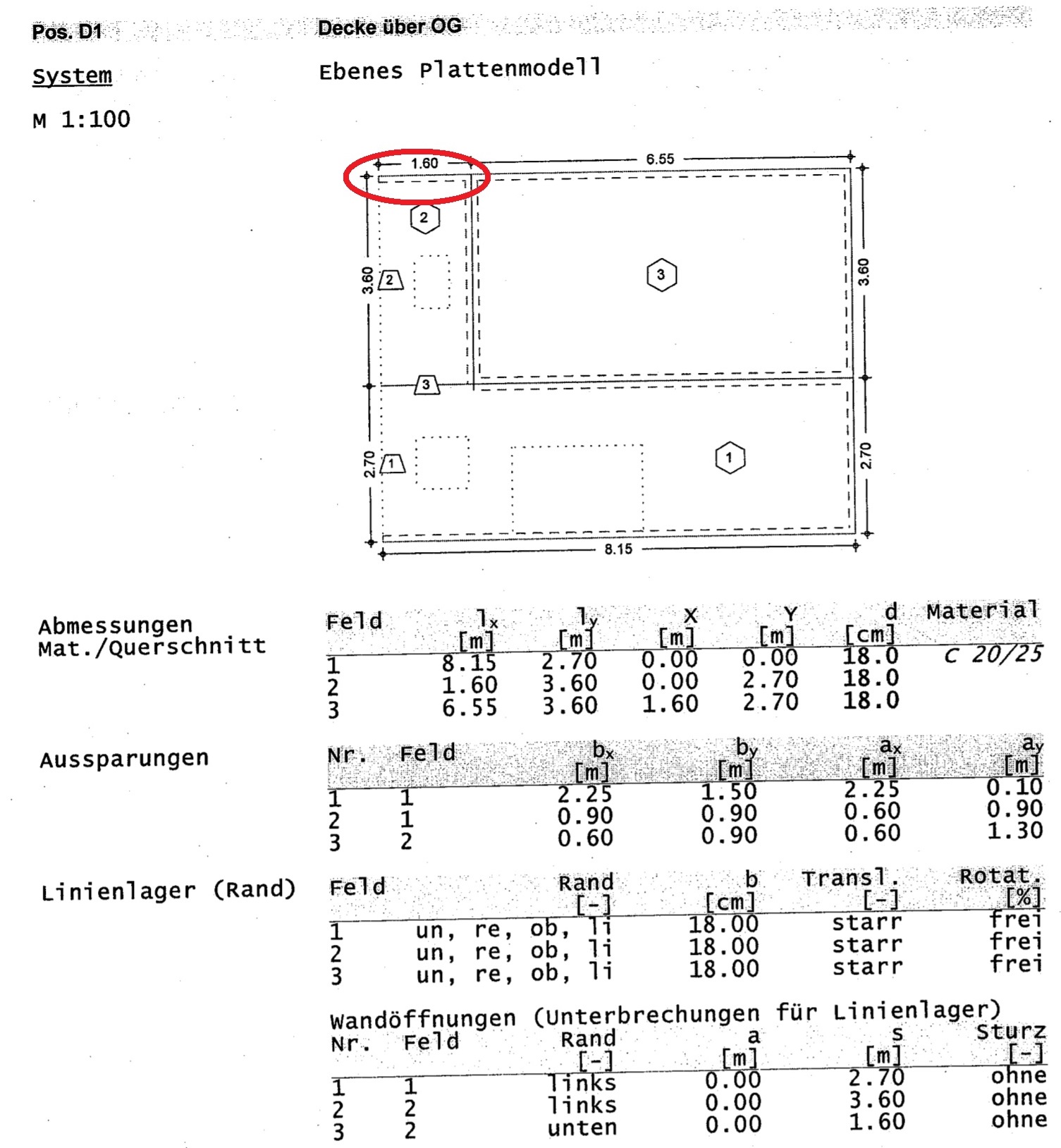

    Folgendes Problem: Ich habe einen Gebäudeteil angebaut (schon 2017 fertig gestellt). Dieser Gebäudeteil hat ein Flachdach auf dem eine Dachterrasse entstehen soll. Bei der Planung der Dachterrasse ist mir nun ein Fehler in der Statik aufgefallen. Konkret geht es darum, dass in den Berechnungen der Betondecke ein Linienlager angenommen wird, dass so aber nie gebaut wurde. Das Problem ist, dass es sich hier ohnehin schon um eine 1.6m Auskragung handelt - und jetzt fehlt auch noch eine Lagerung. Sprich die Auskragung hängt fast komplett in der Luft. Ich habe einen Auszug der statischen Berechnung angehängt und markiert, welches Linienlager eigentlich gar nicht existiert.
    Nun meine Frage:
    1. Lese ich den Plan überhaupt richtig? Also ist an dieser Stelle wirklich eine Lagerung laut Plan vorgesehen?
    2. Falls ja, wie groß ist denn mein Problem? Reden wir hier davon, dass sich die möglichen Lasten einfach etwas ändern werden oder sind wir eher im Bereich wo die Standsicherheit schon problematisch wird? Ich als Laie kann so etwas halt überhaupt nicht einschätzen.
    Architekt und Statiker habe ich natürlich schon angeschrieben. Antwort steht aber noch aus - außerdem interessiert mich die Meinung von einem unabhängigen Dritten.
    Schon mal vielen Dank im Voraus!

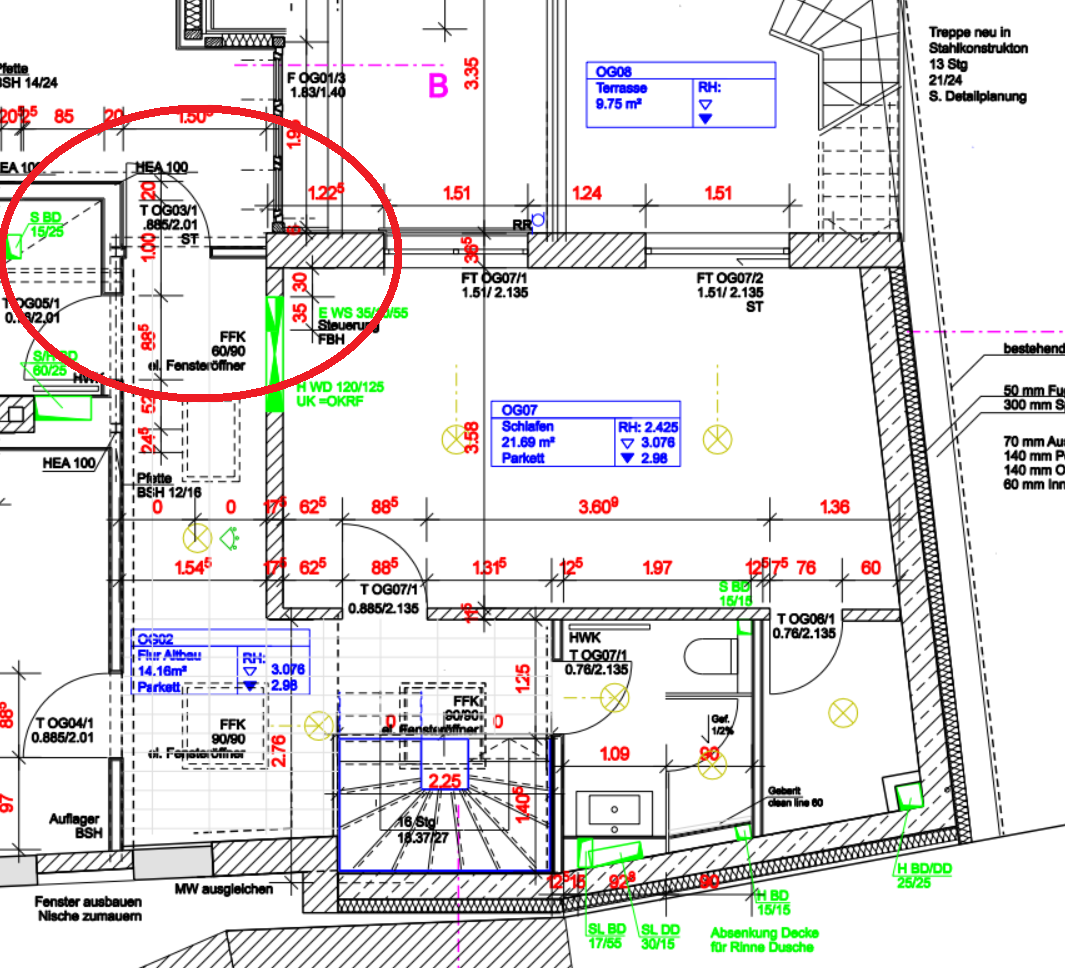

    Noch ein kurzer Nachtrag, wie es überhaupt dazu kommen konnte, dass dieses Linienlager nicht existiert: An der Stelle wurde einfach nur eine Trockenwand hingestellt (ist auch so im Werkplan des Architekten vorgesehen).

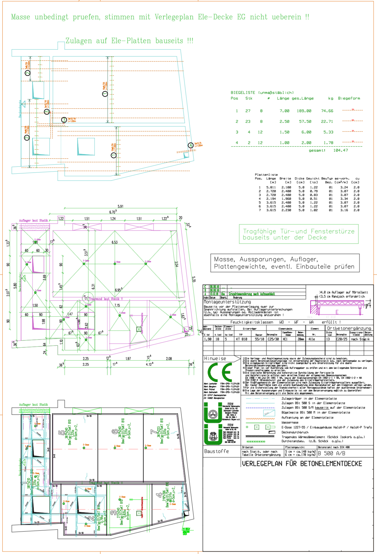

    Hab gerade auch noch die Pläne gefunden, auf Basis deren die Betonelemente der Decke bestellt wurden. Dort ist diese Auflagerung auch nochmal ganz deutlich eingezeichnet - wurde aber scheinbar von allen Beteiligten ignoriert (Architekt und Bauunternehmer).

    Ne. Das ist der Ausdruck des Statikprogramms, da ist die Wand als Linienlager definitiv berücksichtigt. ist also definitiv so gerechnet.
    Naja, dass die Bewehrung "durch geht" hoffe ich doch mal sehr.
    Aber ob es ausreichend ist, die Platte auch als reinen Kragarm zu halten, muss man prüfen.
    Möglich ist es, aber das hab ich ja auch oben schon geschrieben..

    Anbei mal noch der Plan, wie dann die Decke letztendlich bestellt wurde. Das Auflager ist sogar nochmal dick und fett eingezeichnet. Kann sich jetzt jeder seinen Teil denken :Baumurks
    Wie wir das ganze jetzt dann wieder hinbiegen wird man sehen. Stützte mit Unterzug wäre evtl. möglich ohne gleich den ganzen Flur, der ja da drunter ist, zu verbauen. Aber erstmal wird jetzt wahrscheinlich die Frage aufkommen wer dran Schuld ist.
    Hab ich nach fast 5 Jahren jetzt auch richtig Lust drauf :frust Und die Dachterrasse ist natürlich dann auch erstmal on-hold.
    Trotzdem vielen Dank an alle für die Einschätzung! Wenn ich's nicht vergesse, berichte ich hier wie's ausgegangen ist.

    Kann ich dir nicht sagen. Ich weiß nur, dass die Wand im Plan vom Architekten nie vorkam. Siehe Anhang.

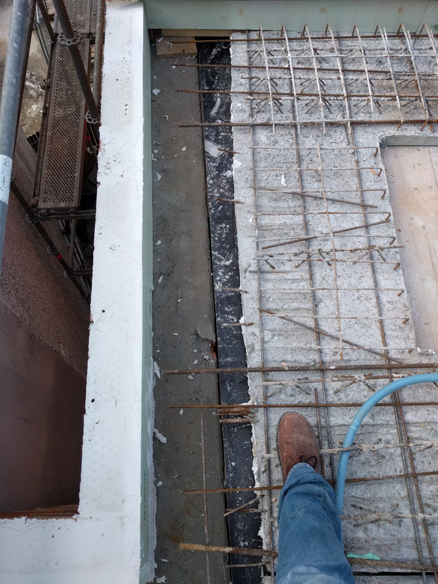

    Ich hoffe, dass da damals noch Bewehrung reinkam! Hatte der Architekt zumindest gesagt. Hatte das ja mit ihm vorher besprochen.
    Hätte an dem Tag, an dem der Beton kam, eigentlich der Statiker machen sollen. Der konnte aber genau an diesem Tag nicht (weiß nicht mehr warum). Deshalb hat es dann der Architekt übernommen. Der hat auch Fotos gemacht, aber leider genau von dieser Stelle nicht.
    München. Da wo's bauen so richtig schön günstig ist.
  19. MichiF
    MichiF
    16.02.2022
    10
    Anbei noch eines der Fotos, die der Architekt vor dem Betonieren gemacht hat. Da ist die Stelle minimal zu sehen. Scheint halt eines von diesen Stahlgittern drin zu liegen :confused:
