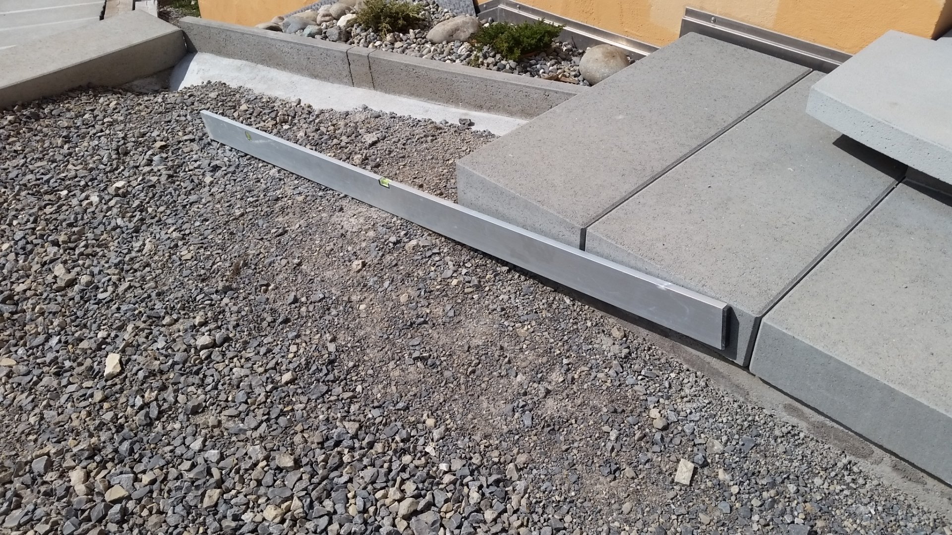

    es geht um unseren Hauszugang, der gepflastert werden soll. Das Problem: Das Gelände ist in x und y-Richtung gewölbt. Eigentlich wollte ich Gehwegplatten verlegen, aber mit dieser konvexen Wölbung bekommt man das wahrscheinlich nicht hin. Und wenn man auf kleine Pflastersteine wechselt, dann haben die mindestens 6cm Dicke und da wird der Spalt oben ja dann entsprechend breit.
    Zum besseren Verständnis habe ich ein Bild mit einer 2m Latte gemacht.
    Was ist die Lösung?
    Gruß WoW

    Muss es denn gewölbt sein? Kannst Du keine polygonalen Teilflächen ermitteln (mit Schnüren)?

    Müssen ist relativ. Ich stellte mir das elegant Gewölbte einfach vor, bis ich jetzt bei der Realisierung merkte, daß das nicht völlig trivial ist. Vielleicht gibts ja auch eine Aussage oder Empfehlung bezüglich des Plattenformates. Wenn ich in Teilflächen aufteile, dann gibt es die Fläch vor dem Treppenpodest und eine zweite an der Schräge zur Treppe. Dann hätte ich einen einzigen Knick und das sieht wahrscheinlich nicht so gut aus.

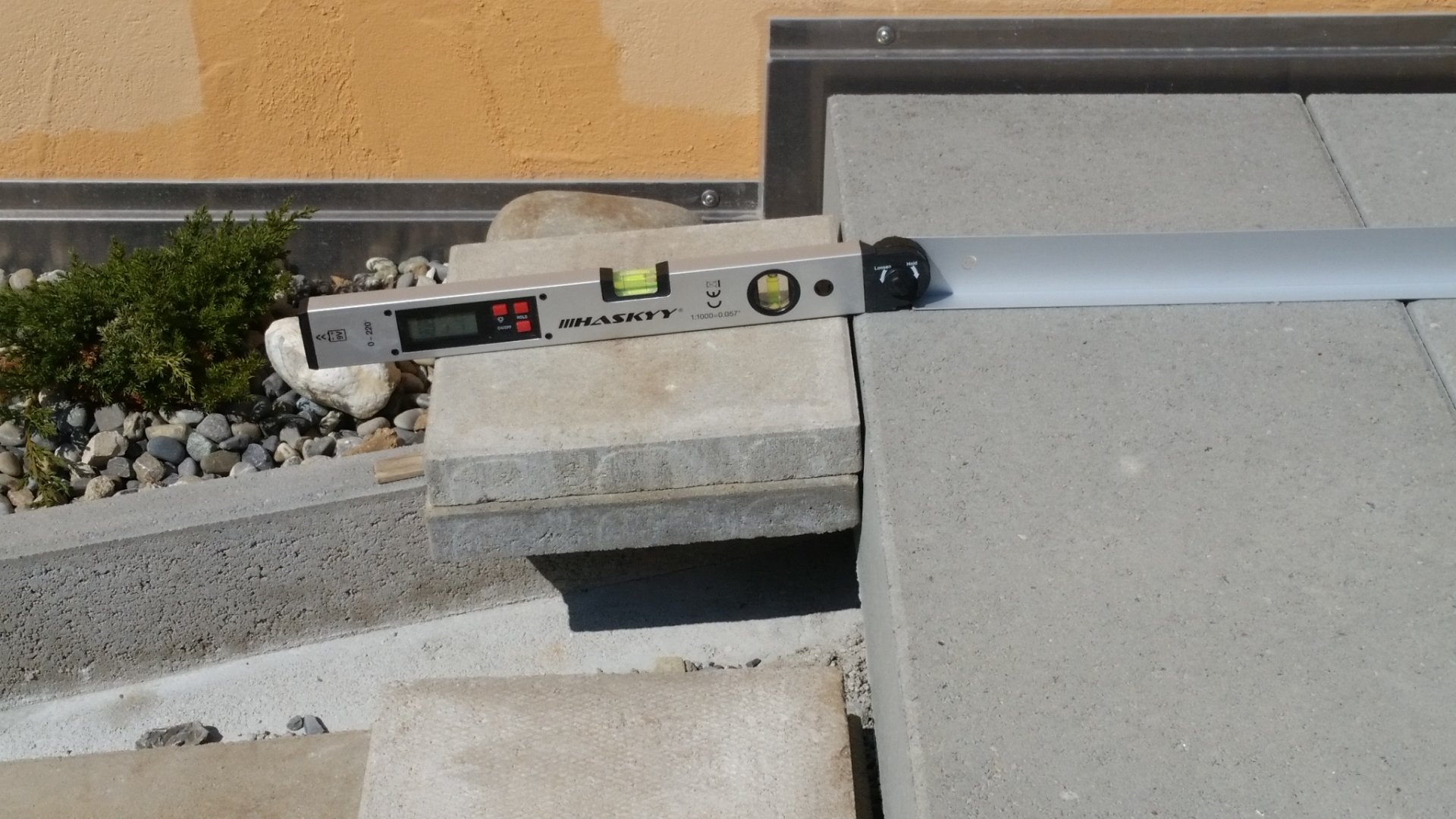

    Also ich habe jetzt mal optisch abgeschätzt und gemessen, wie stark ein einmaliger Knick ohne Wölbung aussehen würde:
    Ich habe dazu auf die schräg verlaufende Bordsteine die Gehwegsplatten gelegt. Der Knick beträgt 5,5Grad und sieht optisch nicht gravierend aus. Es wird also vollkommen genügen, wenn ich einen einzigen Knick verbaue. Die Wölbung entfällt also.
    Jetzt habe ich nur noch eine Frage zum Splitbett im abfallenden Bereich: Ich vermute, daß bei 5,5 Grad Gefälle das Splitbett normal ausgeführt werden kann und es keine Probleme durch ein zu starkes Gefälle gibt. Ich würde den Split abziehen und die Platten drauf legen und mit einem Gummihammer etwas klopfen. Was meint Ihr?

    Ja.
    Alternative in Beton legen die erste Reihe zum Block und schneide die Platten etwas an, die klaffende Fuge da ist nicht so toll, also ein Gradschnitt in der Platten Flanke, musst ja nicht bis oben 'durchziehen'. Fase :winken
