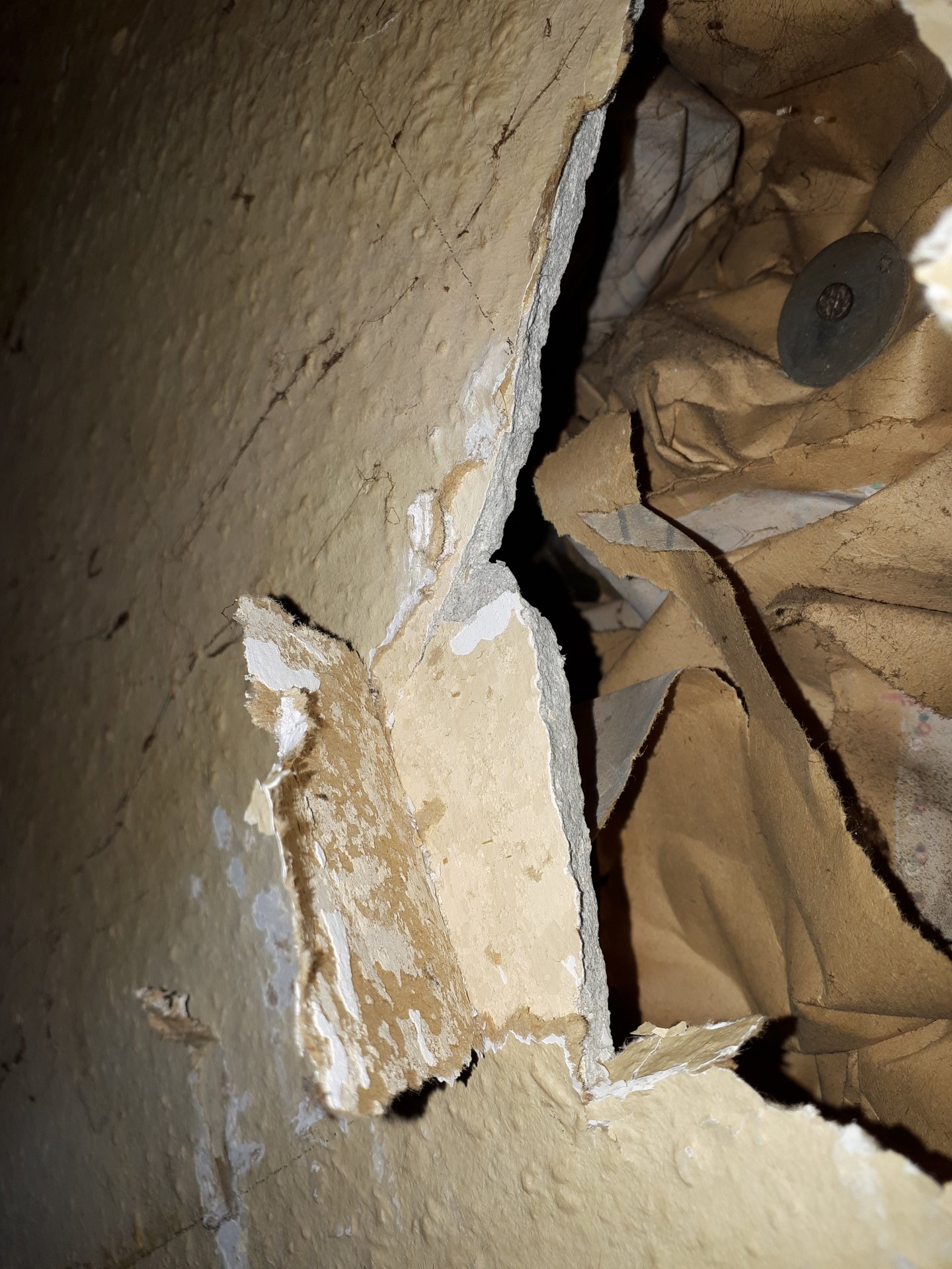

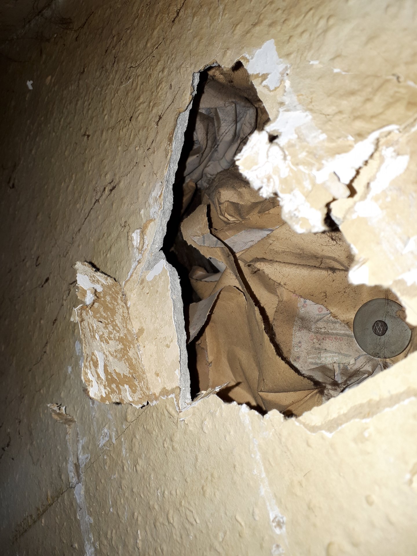

    meine Frage bezieht sich auf die geplante Sanierung eines Altbaus (vor 1945). Der Dachstuhl ist teilweise mit stabilen, festen Platten verkleidet, welche am Gebälk befestigt sind. Auf den Platten befindet sich Tapete. Eine dieser Platten weist eine Bruchstelle auf (siehe Foto). Der Einbauzeitpunkt der Platten ist unbekannt.
    Ich würde mich über eine Einschätzung freuen, ob es sich um asbestverdächtige Platten handelt und insbesondere, ob es sich um schwach oder fest gebundenen Asbest handeln könnte.
    Nach meiner Recherche wäre eine Entfernung der Platten bei schwach gebundenem Asbest nur durch eine Fachfirma möglich und für Privatpersonen nicht erlaubt. Bei fest gebundenem Asbest könnte man es selbst machen, ist das richtig?
    Unabhängig vom Asbest: Wie ist prinzipiell die Bezeichnung für derartige Platten?
    Viele Grüße
    Chris

    Die werden bzw würden als asbesthaltige Leichtbauplatten bezeichnet. Oder Promasbest. Nach Gips sieht es jedenfalls nicht aus. Klarheit bietet ein Labortest.

    Okay, danke für die Antwort. Ich dachte, dass die Leichtbauplatten biegsam sind und leicht bröckeln. Die Platten um die es geht sind sehr hart.

    Unabhängig von der Art der Faser sind das Faserzementplatten.
    Chris32 und VollNormal gefällt das.
  5. #5 Chris32, 15.01.2022
    Chris32
    Chris32
    15.01.2022
    Kann man daraus ableiten dass die Fasern, sollte es sich um Asbestfasern handeln, auch fest gebunden sein könnten?
  6. #6 Gast 85175, 15.01.2022
    Gast 85175
    Gast 85175 Gast
    Dass die „könnten“ kannst von mir aus daraus ableiten. Dass die „sind“ aber nicht.
  7. Alex88
    6.707
    3.650
    Das sind m. E. Fermacellplatten, wurden in den 60igern u 70igern viel bei DG Ausbauten verwendet
    Chris32 gefällt das.
  8. BaUT
    9.373
    5.889
    ein par Tropfen Salzsäure drauf und wenn der Schaum gelb wird ist es eine zementgebundene Platte und wenn der Schaum weiß bleibt ist es was anneres, z.B. Gipsfaserplatte. Oder eben doch ein Stück davon ins Labor schicken.

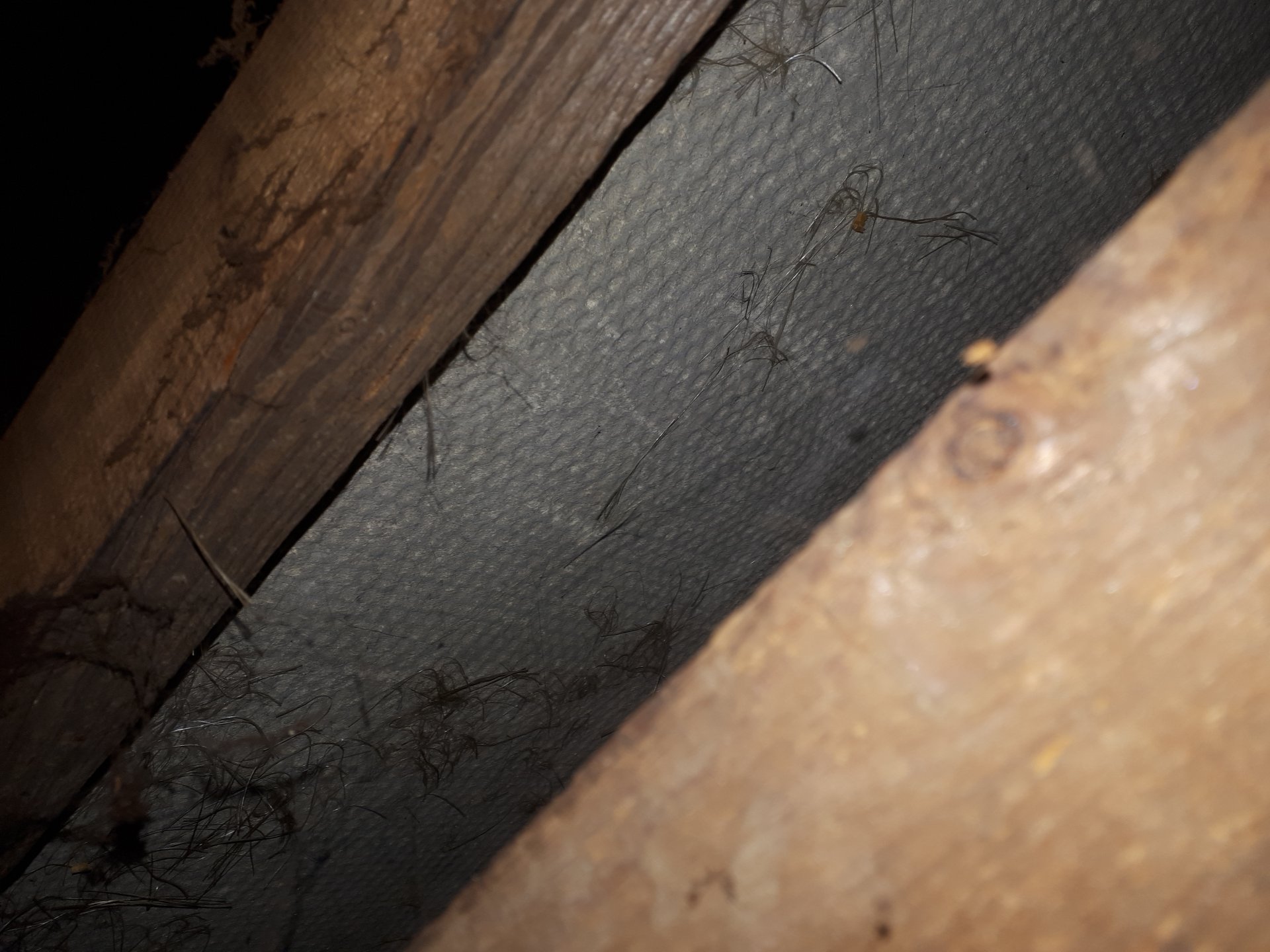

    So sieht es hinter den Platten aus, also in dem Raum zwischen dem Dach und der Plattenkonstruktion. Die graue "Pappe" scheint von hinten an die Platten geklebt oder genagelt zu sein. Schon aufgrund der grauen Farbe und der Wabenstruktur denke ich auch dabei an Asbest, oder wie seht ihr das? 20220116_123438.jpg
  10. Alex88
    6.707
    3.650
    Dass du eine Probe in einem Labor untersuchen lassen solltest, den anhand von Bildern kann das niemand beurteilen
