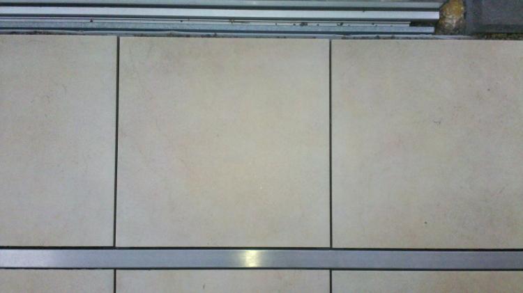

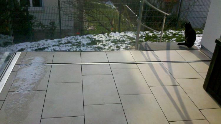

    Bevor der Splitt auf den Balkon kam, wurde ein Viereck aus Metallschienen als Randabschluss gebaut. Die Schienen sind ca. 4 x 4 cm stark. Damit fassen sie die ca. 2 cm starken Platten und dann eben noch ca. 2 cm des bis zu ca. 6 cm tiefen Splittbetts ein. Intuitiv würde ich vermuten, dass beim Betreten der Fliesen am Rand mit der Zeit ein Teil der Bettung unter der Schiene hindurch Richtung Balkonrand gedrückt werden könnte. Unter den Platten fehlen sie dann.
    Da die Dichtungsebene des Balkons deutlich abschüssiges ist (zur Entwässerung wohl auch sein muss), war dann an einer Seite des Balkons nicht genug "Tiefe" für den Randabschluss vorhanden. Das Metallviereck endet also eine Plattenreihe vor dem Balkonrand. Dort wurden die Platten dann auf so ca. 1 bis 2 cm Splitt komplett lose verlegt. Es wundert nicht, dass nach ein paar Monaten schon ein Teil der Bettung und samt Abstandshalter unter den Platten zum Rand hin weggerutscht ist.

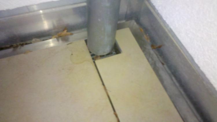

    2. Entwässerung der Balkone über uns
    Die Fallrohre von den höheren Balkonen enden offen über einer Aussparung im Balkonbelag. Wenn dort viel Wasser herauskommt, landet auch etwas auf unserem Belag und hinterläßt dort unschöne Flecken. Außerdem liegt es durch die Ablaufgitter nun an uns, jeden Dreck zu beseitigen, der oben durch den Balkonabfluß gelangt (z. B. Zigerattenkippen). Da die oberen Balkone einen Holzbelag auf einer Ständerkonstruktion haben, kommt nahezu jeder Dreck bei uns an.
    Wäre da nicht ein durchgehendes Fallrohr, vielleicht mit einer Revisionsklappe die anständigere Lösung?

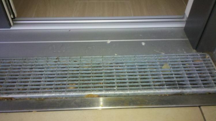

    3. Der Balkonbelag ist nahezu auf gleichem Niveau wie der Durchgang zur Wohnung. Nachdem ich jetzt etwas gegoogelt habe, scheint es sich dabei um einen barrierefreien Übergang zu handeln, der eigentlich eine Sonderkonstruktion darstellt, die besondere Abdichtungs- bzw. Entwässerungsmaßnahmen erfordert. Das Ablaufgitter liegt aber lediglich in einer Aussparung der Splittbettung und ist nicht direkt mit einem Ablauf verbunden.
    Andererseits bin ich im Netz auf einen Fall gestossen, bei dem auch eine Balkonentwässerung entgegen der Anerkannten Regeln der Technik durchging, weil der Balkon vor Regenwasser einigermaßen geschützt war und der Gutachter kein Schadenpotential erkennen konnte. Auch unser Balkon ist durch den darüberliegenden Balkon nahezu vollständig "überdacht".

    Durchgehendes Fallrohr durch den Balkon ist schwierig, da dein Balkon ja auch über dieses Rohr entwässert. Alternative wäre halt ein ROhr neben dem Balkon und jeden Balkon mit einem Bogen anbinden gewesen, geht oft wegen Fenstern nicht.
    Ich mach derzeit 40 Balkone, da ist das auch genau so wie bei dir gelöst, toll find ich das auch nicht so wirklich...

    Es gibt Einläufe mit speziellen Rosten, bei denen das Rohr von oben auf dem Rost endet und in einer extra Nut gehalten wird. Drumrum verbleibt Gitter für das entwässern des Balkons

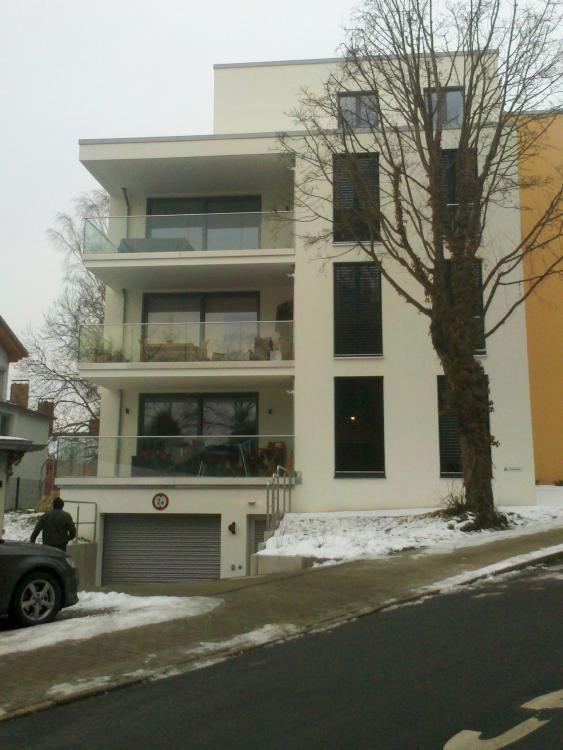

    Ich habe jetzt noch ein Bild zur Gesamtsituation hochgeladen. Unser Balkon ist der unterste.
    "Balkonstützen" gibt es also wohl keine. Der Aufbau der Balkonoberfläche ist - laienhaft ausgedrückt - wie folgt:
    - thermisch getrennte Betonplatte
    - darüber eine Abdichtung aus "elastischen Matten" mit metallisch-silbriger Oberfläche
    - diese Matten wurden zum Teil in mehreren Schichten übereinandergelegt und an den Stoßstellen verschweißt, ebenso am Rand des Balkons mit dem hochkragenden Metallrand verschweißt
    - in dieser "Wanne" befinden sich drei Abläufe mit jeweisl direkt darüber endenden Fallrohren von den oberen Balkonen
    - auf die Abdichtungsbahnen wurde ein eine Art grobe Textilmatte gelegt und darüber kam das Splittbett (also Wasserablauf nur durch den Splitt, keine spezielle Drainschicht)
    Soweit ich mich bisher informiert habe, ist lediglich die Abdichtung Gemeinschaftseigentum. Alles darüber gehört zum Belag und ist mein Bier.

    ersetze Balkonstützen einfach durch Fallrohre. Gut wenn diese, nach Deiner Beschreibung, fast unmittelbar über dem Dachgully enden, kann hier eigentlich nichts passieren.

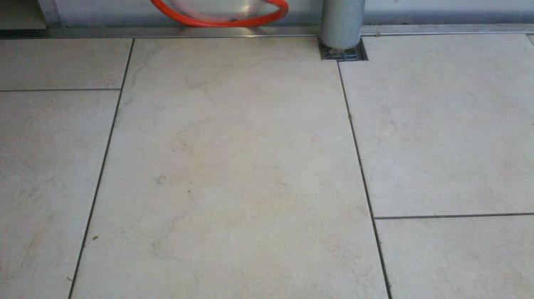

    Öhm. Da schaue ich mal scharf auf die beiden Photos, die ich oben von den Fallrohren eingestellt habe. Meiner Erinnerung nach sitzen die Abflüsse auch genau dort drunter. 30 cm Abstand von der Wand? No way!
    Steht dieser Abstand in irgendeiner DIN? Und wie darf man sich das in dann in meinem Fall vorstellen? Fallrohre gehen mitten durch den Balkon?

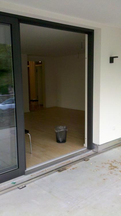

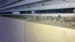

    Hier noch ein Bild des Balkons, bevor Splitt und Platten drauf kamen. Die Metallschiene zur Einfassung ist schon aufgeständert.
    Leider habe ich damals nicht die Ablauflöcher fotografiert.

    Sieht aber nach Abdichtung mit Flüssigkunststoff aus.
    Randbereich/Eckbereich wäre interessant.
    Dichtet das Blech, -> Abdichtung auf dem Blech?
    Oder dichtet die Abdichtung -> Abdichtung unter dem Blech hochgeführt?

    aber gegen die geschichte mit dem gitter ist angesichts der eigentlich kompletten überdachung wenig einzuwenden . eigentlich hätte man es auch weglassen können .
    die geschichte mit der randeinfassung habe ich aber nicht wirklich verstanden .

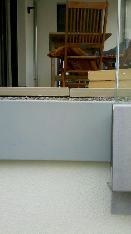

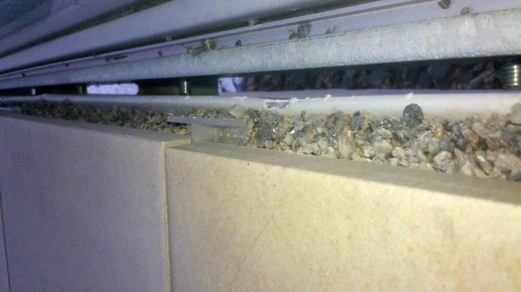

    Ich habe jetzt nochmal zwei Bilder nachgelegt. Es geht mir darum, dass die Plattenreihe jenseits der Metallschiene zum Rand des Balkons keinerlei Einfassung hat. Sprich: Die liegen da einfach auf etwas Schotter und fertig.
    Wenn mal einer beim Balkonputzen mit dem Schrubber zu kräftig aufdrückt, kann er die Platten über den Balkonrand hinaus gegen die Glasbrüstung knallen. Und - Alltag wohl relevanter - die Platten liegen natürlich nicht fest, sondern wackeln, da der Splitt einfach zur Seite hin raus rieseln kann.
