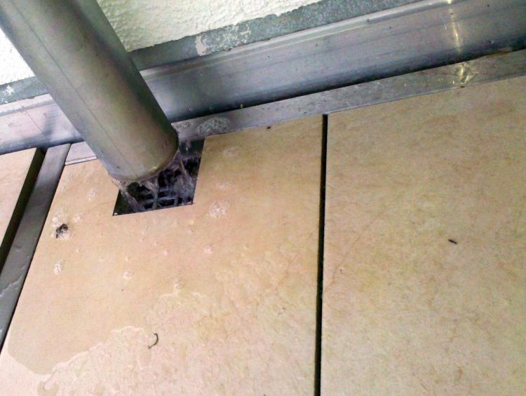

  12. #32 GWeberJ, 01.05.2014
    GWeberJ
    GWeberJ
    12.12.2013
    740
    Physiker
    Jena
    Update:
    Soll die Entwässerung von Dächern/Balkonen nicht eigentlich ohne Beinträchtigung Dritter erfolgen? In diesem Fall bin ich "der Dritte" und die Brühe von oben spritzt über meinen Balkon. Heute war es glücklicherweise soviel Regen, dass der Schmutz auch gleich wieder fortgespült wurde. Sonst bilden sich nach dem Wegtrocknen meist noch Schmutzränder auf meinen Platten.

  13. #33 GWeberJ, 07.08.2014
    GWeberJ
    GWeberJ
    12.12.2013
    740
    Physiker
    Jena
    Update:
    So, nach den starken Regenfällen am Wochenende ist es passiert. Wasser muss durch den Rahmen der Hebeschiebetür eingedrungen sein und nun Quellen die Fußleisten auf und lösen sich von der Wand. Der CAF-Estrich wird sich auch freuen.
  14. #34 Tarunio, 08.08.2014
    Tarunio
    Tarunio
    01.06.2012
    400
    91
    Dachdecker
    Hinterland
    Dachdeckermeister, Fachleiter Dach, Wand, Abdicht.
    Die leisten vom Altvater sind zwar schön, können aber als mechanische Beschädigung der Dachabdichtung zählen
