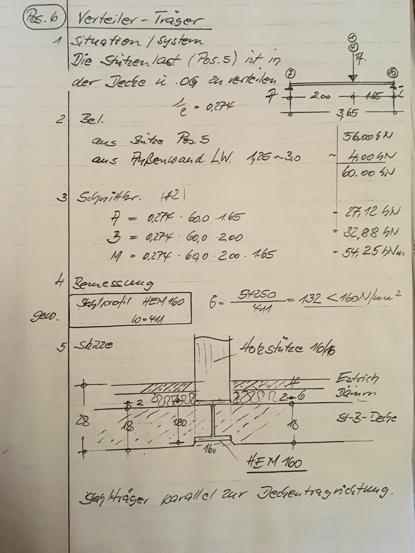

    Vermutlich wird es so sein. Stell mal ein Foto ein, vielleicht sagt das mehr aus

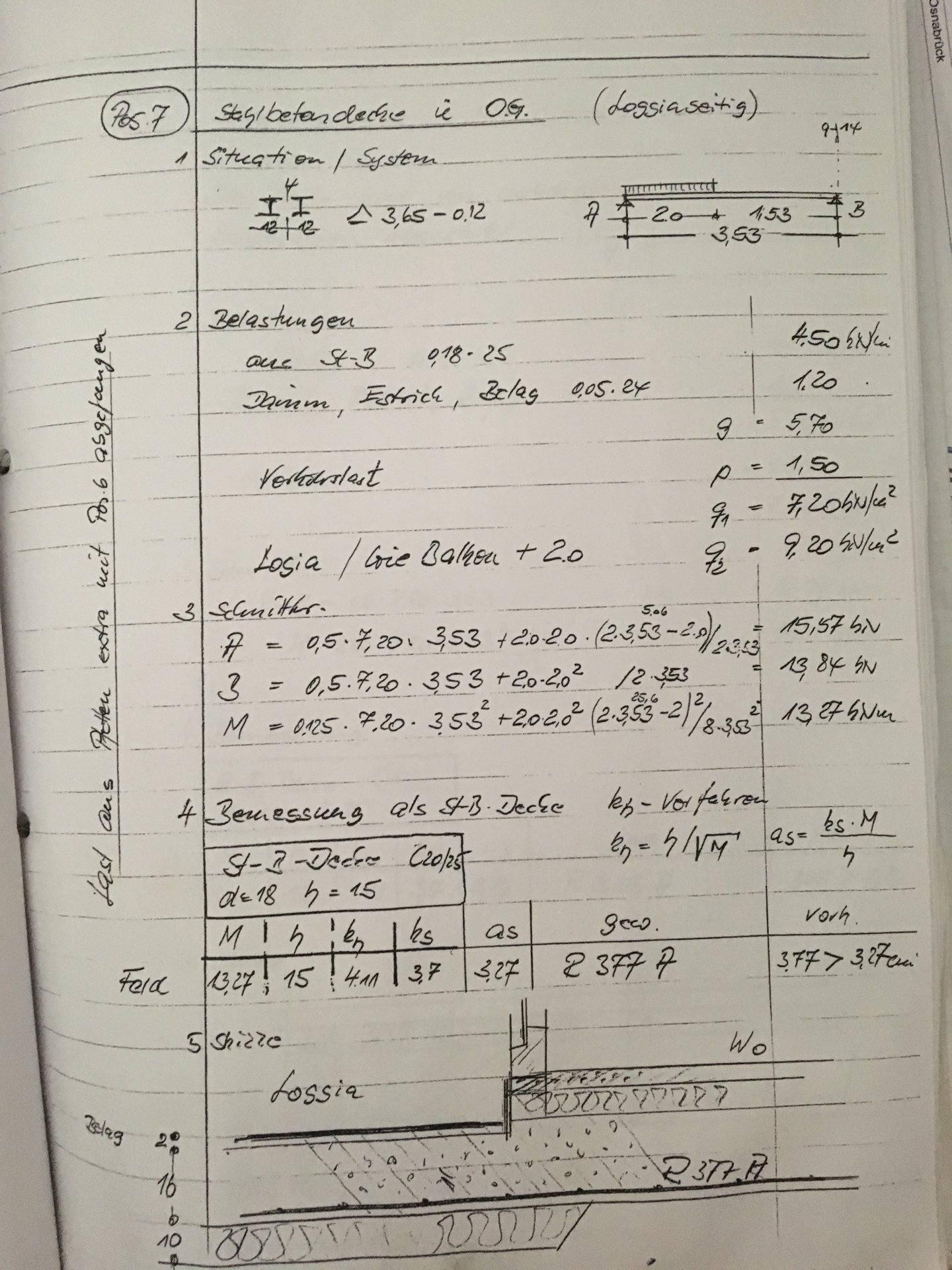

    Wenn ich das recht entziffere ist da noch etwas Luft zwischen 3,27 gerechnet und 3,77 der gewählten Matte.
    Und wenn die neue Rechnung 3,8 oder 3,9 ergeben sollte, kann man das auch vertreten.

    Hallo sil, das ist pos.6
    Nach Rücksprache heute mit einem Statiker lautete die Antwort, kein Problem! ‍♀️

    Ja denke ich auch, ist zwar immer noch nicht die richtige Seite, aber der Querschnitt hat noch etwas Reserve, zwar knapp bemessen, nur pool oder etwas in der Richtung würde ich nicht riskieren.

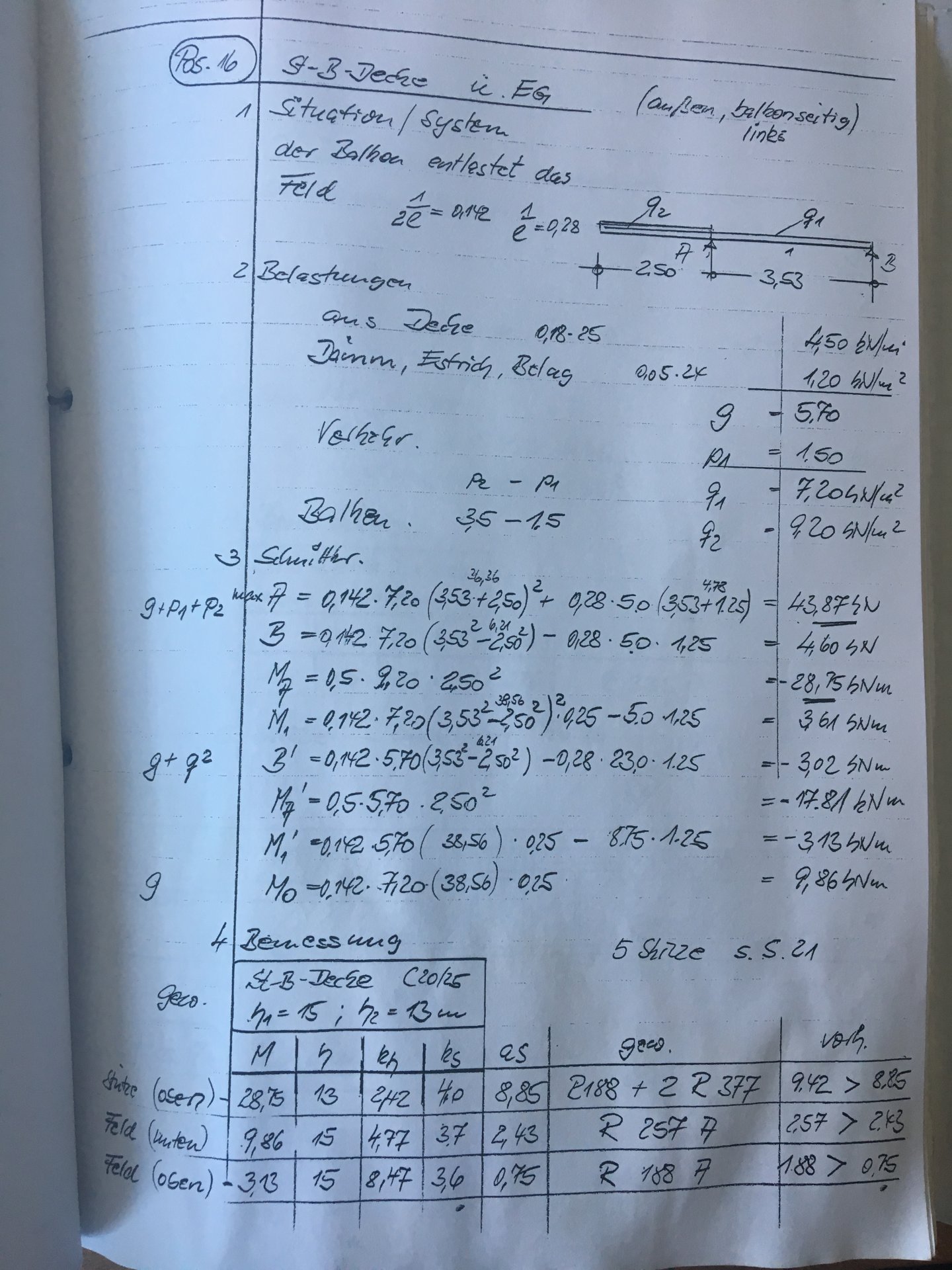

    Ja, beim Balkon aus den Geschoss drunter taucht die gleiche Rechnung wieder auf

    Siehe hier

    Ja also für Ihren Belag seh ich kein Problem von der Last her, das geht darauf.
  18. SIL
    10.892
    4.223
    Da steht es dran immer links auf seiner Systemskizze sind 2.0 angesetzt I'm letzten sind es dann halt 2.50 Arm.
  19. SIL
    10.892
    4.223
    Es sind also genug Reserven für Ihr Vorhaben da, alles jut.
