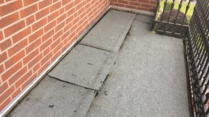

    Ich schau mal ob ich ein Foto hab

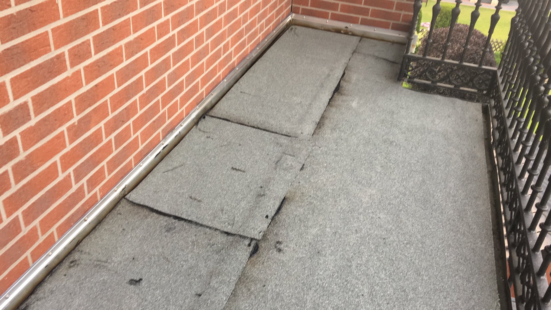

    So sieht es aus
  17. SIL
    10.892
    4.223
    Ja wie hoch kommt er vorne an? Das ist entscheidend. Das brauch schon eine Lagesicherung gerne werden da geschlitzte oder gelochte Winkelprofile genommen, so daß Wasser da nicht gestaut werden kann.
  18. SIL
    10.892
    4.223
    Man sieht es nicht richtig die Bitumenbahn ist aber am Klemmprofil angeschlossen?
  19. #39 svillar, 09.07.2018
    svillar
    svillar
    08.07.2018
    32
    Klemmprofil?
  20. SIL
    10.892
    4.223
    Diese hintere Alu oder Metallschiene am Klinker.
