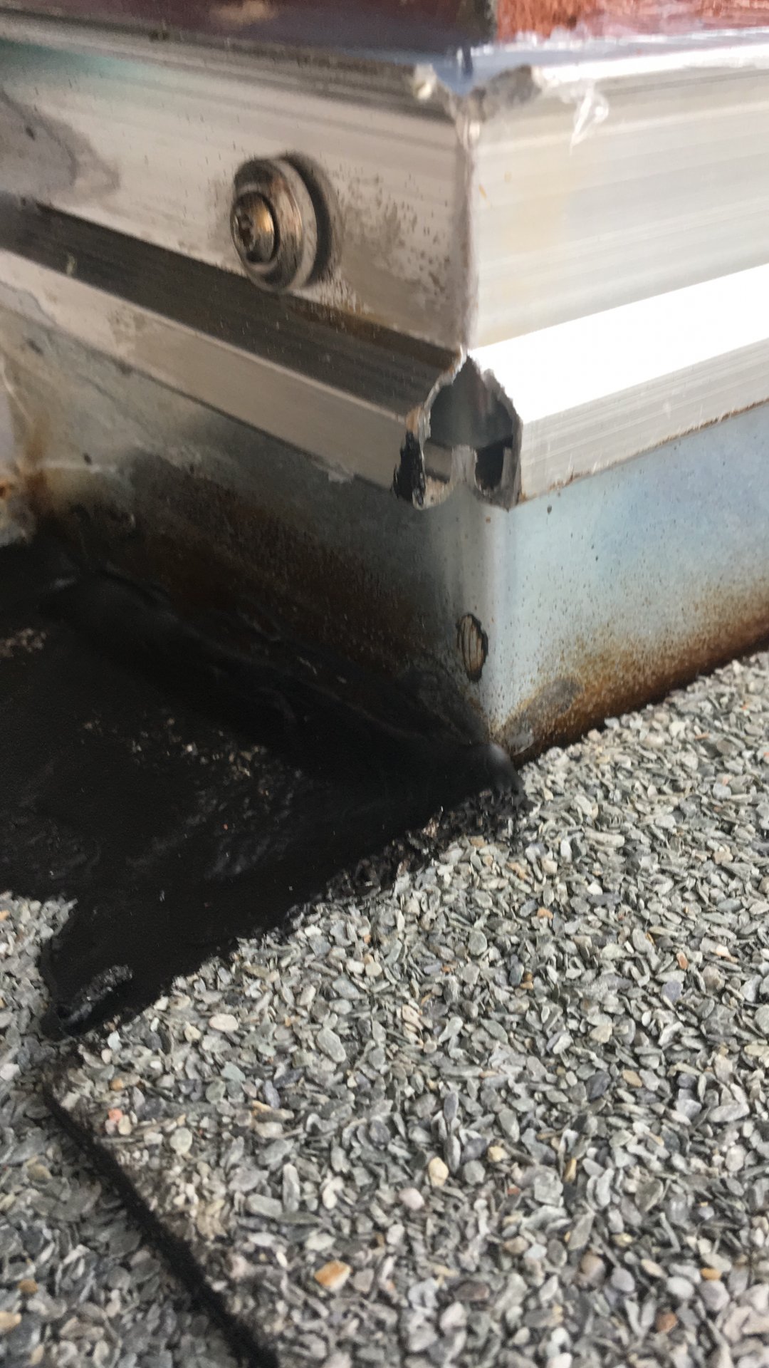

    Also ich versuche es zu erklären. Die Bahnen schließen bündig mit der Regenrinne. Dann ist da nichts mehr.
    Ist es problematisch an der stirnwand winkelprofile anzuschrauben?

    Die Schweissbahn ist aus der horizontalen in vertikale zu führen und dort mechanisch zu sichern.

    Jetzt sieht man es evtl besser

    Ist es nicht richtig?

    Genau nicht um die Kehle geführt, gerade rein geschweißt, das ist Murks.

    Was soll ich jetzt machen???

    Was ist die Kehle?
  9. SIL
    10.892
    4.223
    Das Eck da
  10. SIL
    10.892
    4.223
    Sowas gehört da hin. Und natürlich das Abdeckblech.

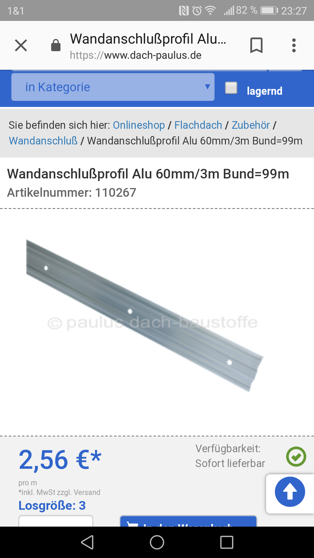

    Dann hab ich mich falsch ausgedrückt. Was man sieht ist eine Abdeckung. Dadrunter ist komplett noch rum noch irgendeine Schiene

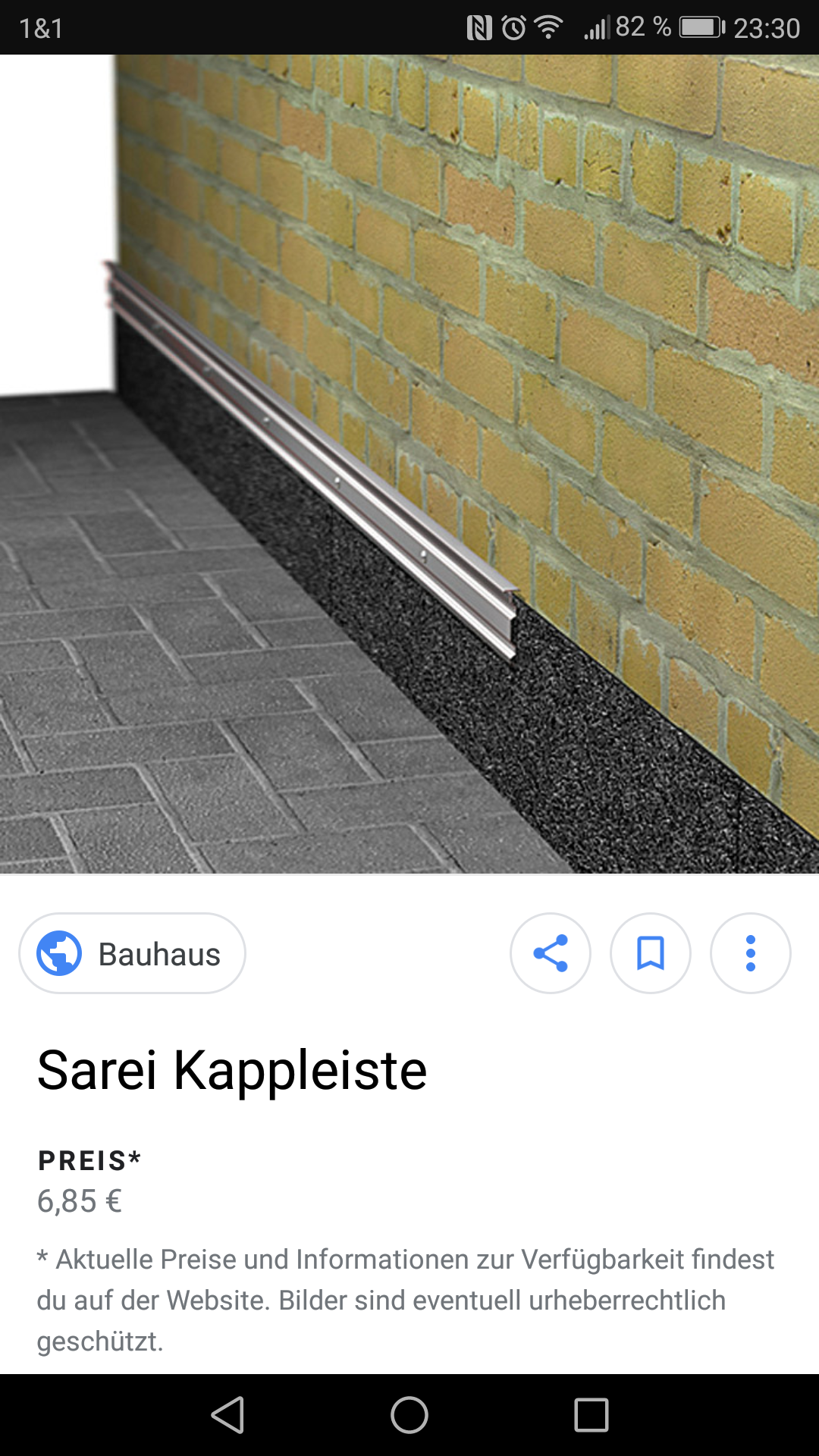

    So müsste man es sehen

    Ja aber die Bahn ist da hochgeführt, das ist schon die Abdeckung bei Ihnen.
  15. SIL
    10.892
    4.223
    Ja dort sollte sie halt mit hochgehen, ich darf kein Blech sehen dort. Also den unteren Winkel.

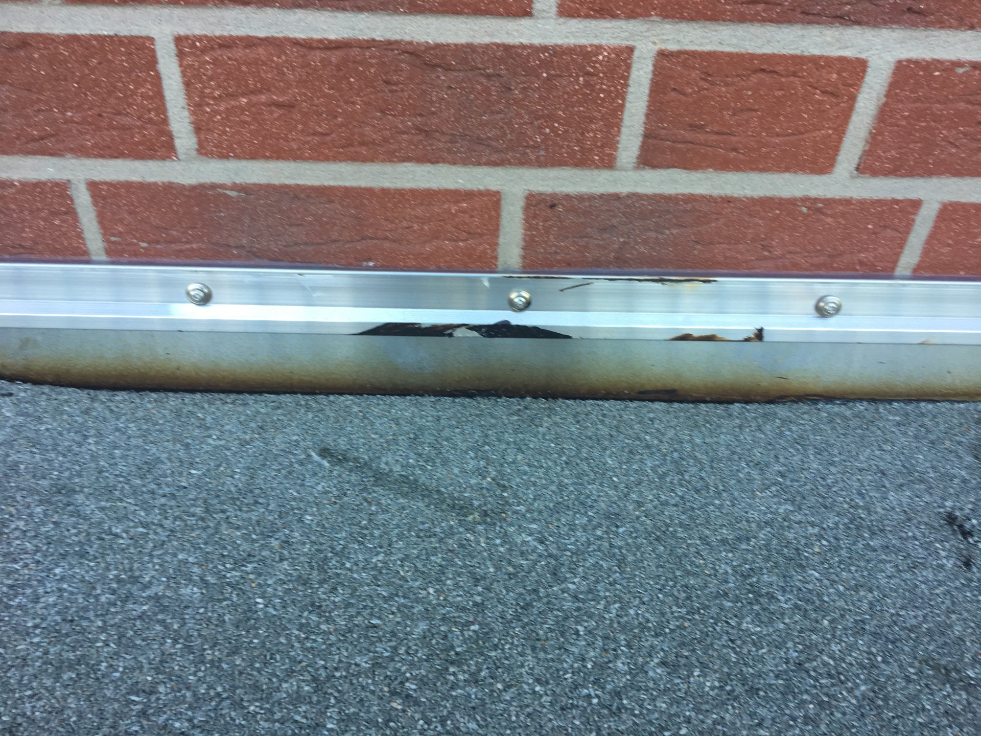

    Angefangen haben die wie folgt: erst wurde komplett drum rum so eine Alu-Schiene drum gemacht die wie ein Winkel aussah. Also ein Teil am Klinker hoch, ein Teil auf dem Balkon ( aus einem Stück). Dann die Bahnen und dann kam diese Blende

    Am Klinker hoch sind keine Bahnen. Meinten sie das?

    Eben und die Schweissbahn hätte mit hochgeführt werden müssen auch auf das senkrechte Stück des Winkels, dann die Blende drüber.

    Nein nur das kurze Stück des Winkels bis unter die Blende.

    Also Pfusch und kann/sollte nicht so bleiben?
