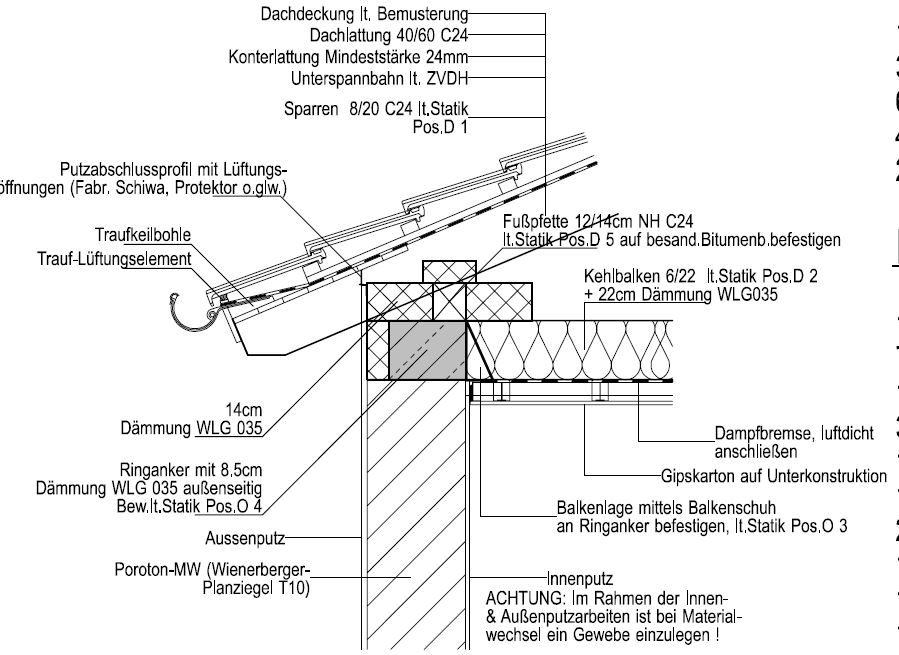

    Liebes Forum,
    beim Hausneubau würde ich den Ausbau des Spitzbodens in Eigenleistung machen. Das Bild vom Dach- (Walmdach) und Decke über OG-Aufbau hänge ich an. Es kommt noch eine PV Anlage aufs Dach.
    Meine Frage: Was ist sinnvoll zu verlegen? Gehört habe ich jetzt immer wieder OSB oder Nut und Feder mit EPDM... Was ist da ratsam und worauf muss ich in meinem Fall achten?
    Vielen Dank & viele Grüße!

    Geht es um die Dachdeckung oder den Spitzboden?
    Das Dach ist ja als übliches Pfannendach dargestellt

    es geht um den Spitzbodenaufbau (also das was noch fehlt in der Zeichnung :) ). Im Moment ist es im Standard so, dass man durch die Einschubtreppe nach oben geht und dann von oben eben auf Balken und Dämmung schaut.
    (Das Dach oben ist normal gedeckt mit Frankfurter Pfanne Dachziegel).
    Danke!

    Du kannst zB 15 oder 18 mm OSB mit Nut und Feder verlegen oder 2 Lagen Fermacell Platten mit verdeckten Stößen mit PU verkleben und verschrauben-
    alternativ teurere Trockenestrichplatten verwenden.

    Wenn du eine Schimmelzucht haben möchtest, nimmst du OSB wie der Ahnunglose Teich schreibt

    Da unter der Dämmung lt Skizze eine Dampfsperre verlegt wurde
    kann kein Kondensat unter der OSB-Platte bzw auf der Dämmung anfallen-
    infolgedessen ist ohne Feuchtigkeit auch kein Schimmel möglich.

    Vielen Dank für eure Antworten. Ich würde noch an den Rändern 10cm Platz lassen für ein bisschen Luftzug drunter.
    @Alex88 , was wäre denn dein Vorschlag?
    Vielen Dank.

    Luftzug ist bei so einem System nicht möglich und würde die Situation nicht verbessern.
    Und nicht der der am lautesten schreit hat Recht.
    Begründung und Quellennachweis helfen weiter.
    Vermutlich wurde EPS als Dämmung verwendet?
    Wie kommst du auf Nut und Feder Bretter und EPDM? Das wäre nur eine Flachdachabdichtung.
    Welche Dampfbremse/-sperre wurde verwendet?
    Der Sd- Wert des oberen Bodens sollte deutlich niedriger sein als der der unteren Abdichtung-
    ebenso muß die Klappe abgedichtet werden.

    mal Laienhaft erklärt: eine 100%ige Dichtigkeit hast du nicht, weil Dampfbremse und nicht Sperre, jede DB lässt etwas an Feuchtigkeit und Warm / Kaltluft durch,
    das kondensiert, wo? Genau an der Unterseite der OSB
    ich würde Rauhspund verlegen und darauf Trockenestrich
    eine gedämmte Einschubtreppe ist allerdings unerlässlich, da geb ich dem Teich mal recht

    Die Holzfeuchte steigt selbst bei 18 mm OSB und einer Dampfbremse mit geringem Sd-Wert nur um 1 %, die problemlos abgegeben wird.
    Wie ich bemerkte sind Gipsfaserplatten auch möglich, wie auch Dielen auf Unterkonstruktion, die allerdings aus den EPS-Platten ausgeschnitten werden müßte,
    damit die Dielen auf der Dämmung aufliegen.
    Der Hitzeschutz ist ohnehin mangelhaft bei EPS und ohne genaue Angabe der Materialien lassen sich die Möglichkeiten nicht abschließend beurteilen

    Die äußere Dämmung des Ringankers mit EPS finde ich suboptimal.
    Da kommst Du dann in 1Jahr und beschwerst Dich über so komische Streifen im Putz.
    Das gleiche gilt für die Deckenstirn.
    Es gibt von Wienerberger extra entsprechende Steine die das verhindern, aber die spart sich der geizige GU regelmäßig.
    @Andreas Teich
    Es ist doch weiche Dämmung gezeichnet, siehe Schraffur, kein Mensch würde dort EPS zwischen die Balken legen.
    Poroton-DRS MW Deckenrandschale

    Man weiß ja nicht sicher welche Dämmung ausgeführt wurde,
    ich habe schon EPS und PUR-Platten u.ä. zwischen Decken Balken und Sparren gesehen.
    bisher wurde das nicht mitgeteilt, ebenso nicht welche Dampfbremse verwendet wurde.
    Zudem hängt der Sd-Wert von der Plattendicke ab und die ergibt sich wieder aus dem Balkenabstand.
    Bretter fände ich ohnehin immer besser, sofern die Decke keine plattenförmige Aussteifung benötigt.
    Der Sd-Wert ist teilweise sehr ähnlich bei OSB/ESB und Vollhilz.
    Besser wären kapillare Dämmstoffe mit direkter Berührung der rückseitigen Bodenfläche.
    Von Isocell werden oberste Geschoßdeckendämmungen mit OSB-Fußboden freigegeben.
    Wegen der sommerlich hohen Temperaturen im Dachgeschoß ist Rücktrocknung bei Durchlüfteten Dachräumen gut möglich.

    Nochmal, schau auf die Schraffur...
    Da ist kein EPS oder PUR gezeichnet, sondern WEICHE Dämmung.
    Deine Hinweise verwirren hier ziemlich.
  16. #16 Fabian Weber, 12.06.2020
    16.627
    6.641
    sowas meine ich mit Verwirrung!!! Es geht hier nur um den Boden in Eigenleistung, den man auch komplett weglassen könnte.
    Nur dann kann man oben nix abstellen, ganz einfach.
    joken74 gefällt das.

    Bretter o.ä.können ohnehin aufgelegt werden und wenn Bedenken hinsichtlich Kondensat bestehen einfach Fugen lassen
