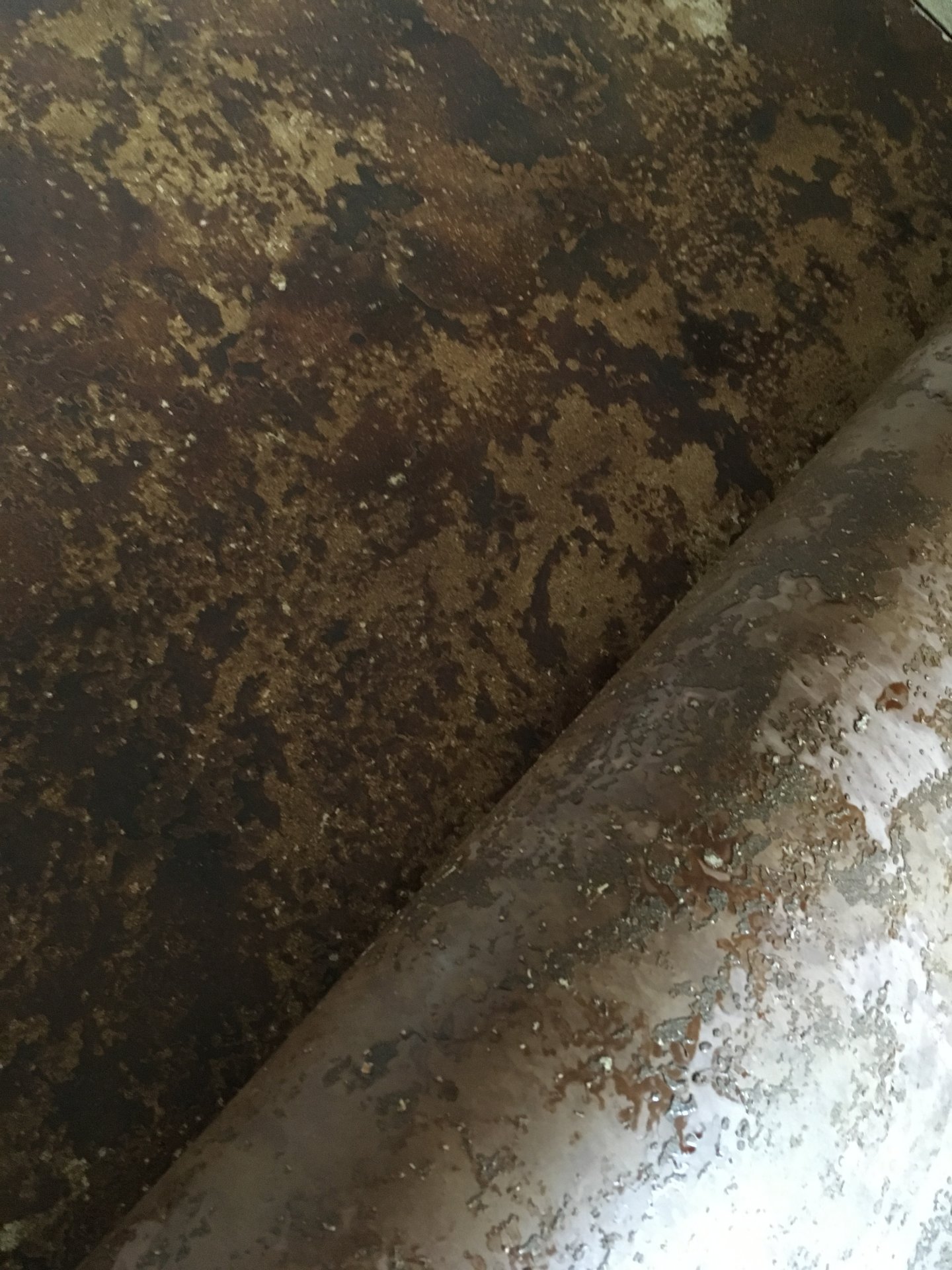

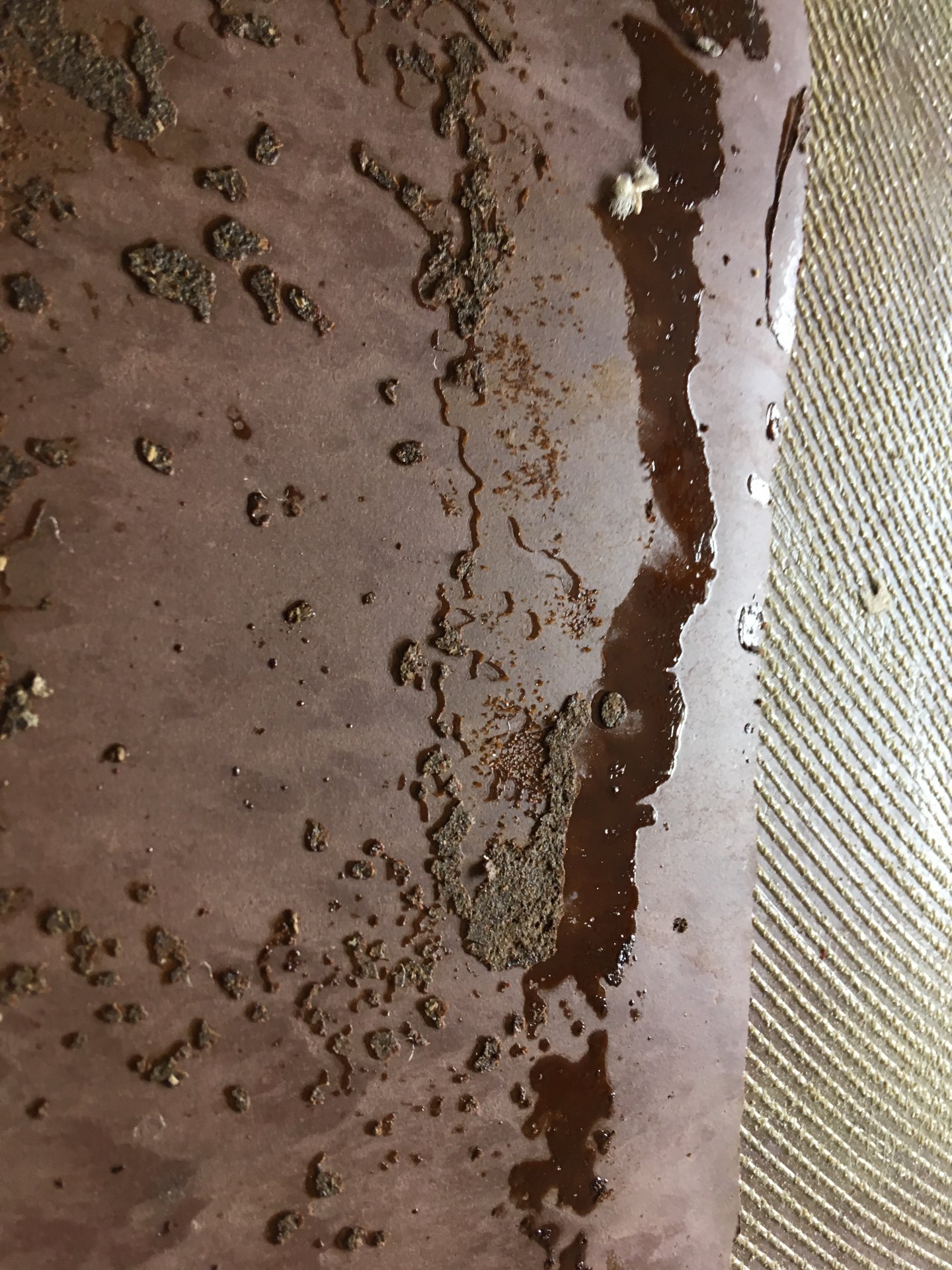

    Hallo
    Ich renoviere gerade meine Wohnung bevor ich dort einziehen kann. Leider bin ich nach Abriss der Bodenbeläge vom Vormieter auf Altlasten gestoßen.
    Es geht um den damals verlegten Standard PVC Boden ( Bahnenware rot braun)
    Der PVC wurde geklebt mit braunen Kleber der heute noch stinkt. Ich bekomme davon Kopfschmerzen.
    Im Netz finde ich nicht mal ansatzweise Bilder oder ähnliche Fälle.
    Bitte um Hilfe und Vorgehensweise diesen lästigen Geruch loszuwerden.
    Vielen Dank

    Dort wurde ein Kleber mit Kresol oder Phenol verwendet in einigen Fällen auch mit der Beimischung von sulfitablauge, im Prinzip müssen Sie flächenplan schleifen und mit lösemittelfreien Epoxy versiegeln, das funktioniert aber nur wenn Ihr Estrich nicht mit 'Holzzuschlag' eingebaut wurde. Hat der Estrich eine rötliche Farbe - ist mit Sicherheit auch dieser mit 'durchdrungen' und auch eine Chem. Reaktion hat stattgefunden. Schleifen Sie wenn geht es kurz an und stellen Sie das Foto ein. Dann kann Ihnen jemand sicher ein geeignetes Produkt vorschlagen.
    Wofasept schließe ich aus, da der Geruch erst nach der Belagsaufnahme entstand.

    Vielen Dank aber da bin ich schon komplett einmal rüber.
    VG
    Also ja der Estrich ist rotbraun. Das Zeug penetriert auch noch Klamotten. Alles was ich jetzt so über Kresole und Phenole lese ,finde ich nicht so berauschend.
    Vielen Dank. Ich werde dann wohl beproben müssen.

    Das können Sie tun, dann erhalten Sie dort 2 Varianten
    1.Estrich ausstemmen
    2.Versiegeln
    sofern keine Risse sich gebildet haben und die Tragfähigkeit noch gut ist, Epoxy darauf.

    Also die alten Klebereste sollten schon alle ab, vor allem muss das Epoxy - lösemittelfrei sein - sonst macht das keinen Sinn. Das ist und war eine gängige Praxis wissen Sie zufällig was für ein Material genommen werden soll?
