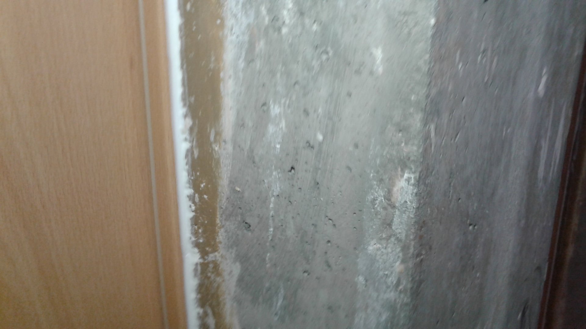

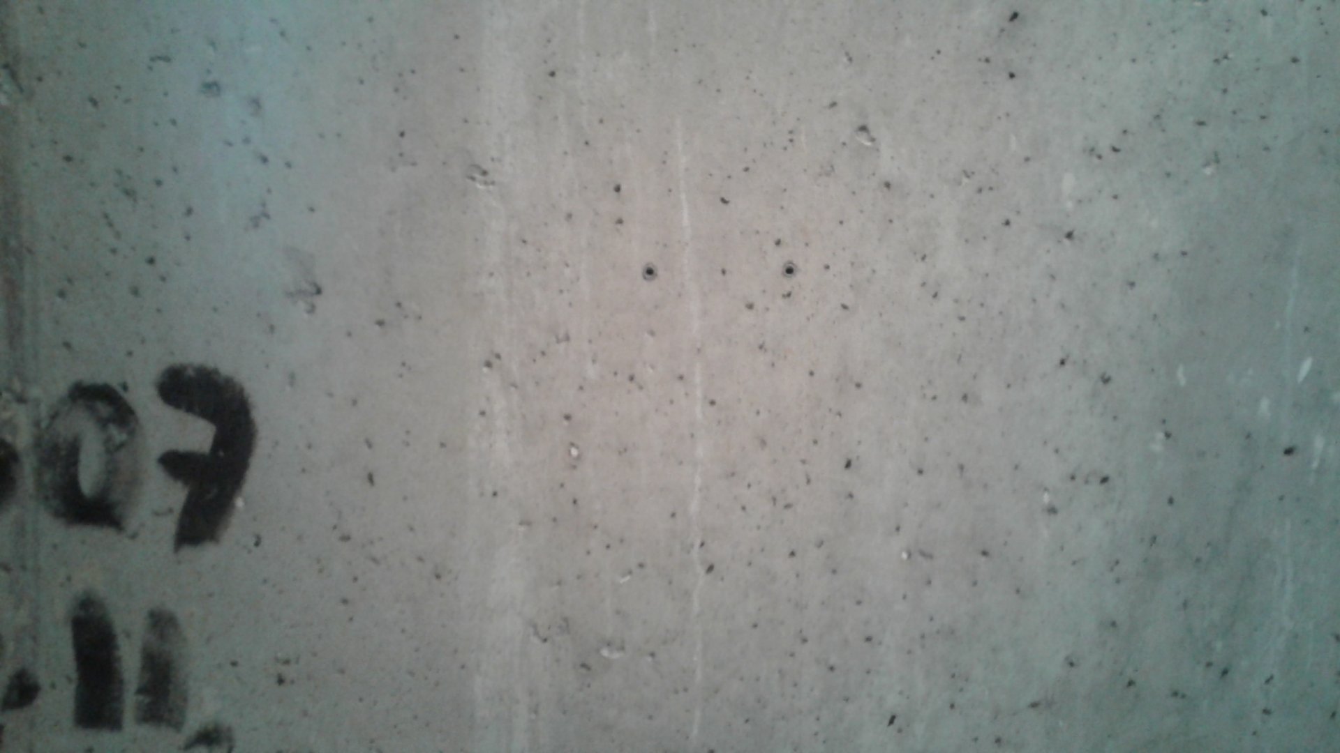

    Guten Tag ,ich möchte in meinem Flur gerne die Wand verputzen (putz zum rollen)bin aber leider noch nicht so erfahren in diesem Bereich. Ich habe die Wände schon von Tapeten befreit bin mir aber nun nicht sicher wie es weiter geht. Hab 3 Bilder angehangen,dort sieht man wie es aussieht und was ich erfragen will.
    Stören die Tapetenreste die zu sehen sind? Die sind eins mit dem Beton geworden also fast unmöglich abzukriegen.
    Was mache ich an den Ecken?
    Muss die Wand noch bearbeitet werden bevor ich mit Grundierung anfange?

    ganz bestimmt sogar, die lösen sich durch die Feuchtigkeit des Putzes, vorher abschleifen, mit einer im Baumarkt auszuleihenden Giraffe
    Eckschutzprofile einspachteln.....

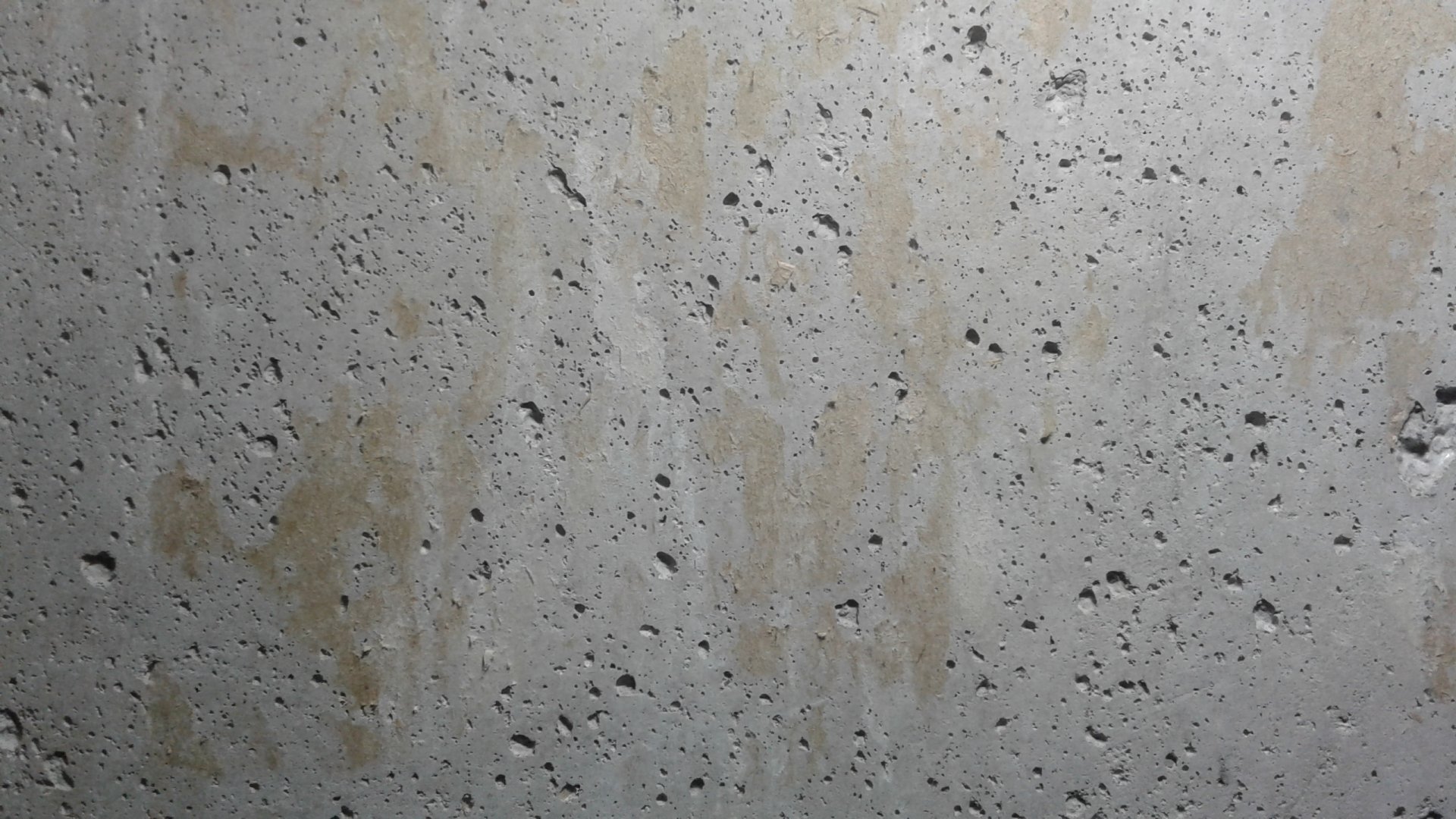

    Die ganzen kleinen Löcher muss ich bestimmt auch zu schmieren,oder? Wenn ja Grundierung vor oder nach dem ich die Löcher zu geschmiert/gespachtelt habe?

    Würde erstmal die Reste abschleifen, dann Wand säubern/nässen und wieder trocknen lassen, danach mit Zement/Betonspachtel die Poren verspachteln und erst dann weiter mit dem Aufbau.
    der dünne rollputz zieht sich sonst in die Poren rein.
    Wenn du klassisch verputzen würdest gehts evtl auch ohne Poren verspachteln.
    andersrum müsstest du die Wand eigentlich gar nicht verputzen wenn sie sauber geschliffen und gespachtelt ist
