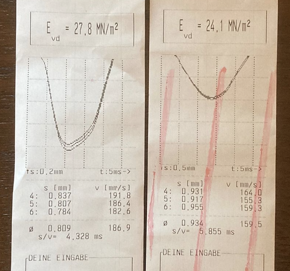

    bei uns wurde der Mutterboden entfernt und mit Schotter auf die geplante Höhe aufgefüllt und verdichtet.
    Der Tiefbauer lies einen dynamischen Plattendruckversuch durchführen und war mit den Werten zufrieden.
    Unser Fertighaus Unternehmen sieht den Wert als zu niedrig an.
    Evd = 27,8 MN/qm
    Evd = 24,1 MN/qm
    Ich als absoluter Laie würde einfach mal gerne wissen, wie Vergleichswerte von anderen geschotterten Flächen für ein EFH aussehen. Bzw. was die Experten unter euch zu den Werten sagen.
    Den Auszug anbei habe ich als Foto erhalten.

    So etwas gibt es nicht , immer abhängig von der Gründung .
    Schon sehr niedrig , BPL EFH sollte ab mindestens 35 liegen , bei Streifenfundament schon Richtung 60 , Straßen befahrene Zufahrt noch wesentlich höher.
    Da du keine Angaben zur Gründung, Gründungsempfehlung oder Bodengutachten , zum Aushub / Tiefe und Material etc erbracht hast , kann dies keiner zuordnen - außer sehr niedrige Werte.

    Welchen hätten sie denn gern?

    Dann halt nachbessern, bis es passt.

    In dem Bodengutachten wird ein mindestwert von 35MN/m2 verlangt.
    Dieses wert sollte erreicht werden.
    Ich halte den dynamischen sowieso für nicht aussagekräftig…

    Was hat der Tiefbauer im Vertrag stehen?

    Zumindest nicht ohne auch einen statischen Plattendruckversuch durchzuführen.
    Wobei die gelebte Praxis durchaus eine andere ist. Kommt auf den Einzelfall an.

    Nur der Statische oder Rammsondierung halte ich für aussagekräftig wenn es drauf ankommt…

    Bei so Standard EFH geht auch dynamisch..

    Relevant ist nicht, was der Tiefbauer für ausreichend (wozu?) hält, sondern was in Ihrem Vertrag mit ihm steht, welche Verdichtungswerte erreicht und nachgewiesen werden sollen.
    Zur Vereinfachung geben die Hersteller dynamischer Lastplatten manchmal Näherungswerte für die Umrechnung in statische Ev2-Werte an, die aber u.a. materialabhängig sind. Das könnte Ihnen der Tiefbauer für sein Gerät nachweisen, Sie können auch den Baugrundgutachter fragen. Der Häuslebauer und Sie sollten sich bei alternativen Nachweisen (wie so einer Umrechnung) aber schriftlich absichern, dass die Verdichtung den Vorgaben für den Hausbaugrund entspricht, zusammen mit einer Kopie der Urkunde der (für eine potentielle Gebäudeschadenssanierung mit allen Nebenkosten bzgl. der Deckungssumme für Sachschäden ausreichenden) Berufshaftpflichtversicherung des Tiefbauers. Ansonsten: den notwendigen Nachweis verlangen (und ggf. bezahlen)!
