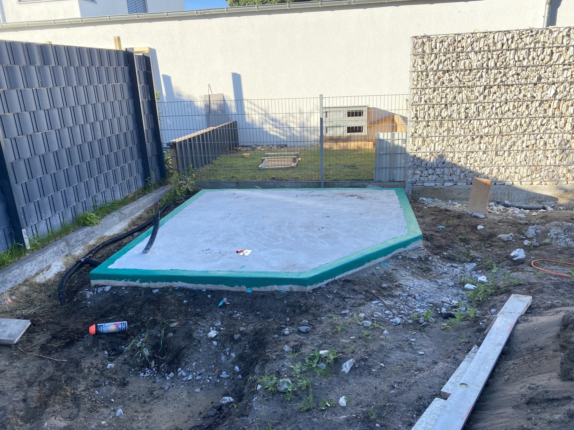

    Ich habe ein Gartenhaus gekauft und es wird demnächst geliefert. Grundriss Außenwand ist 300x400cm. Die mitgelieferte Lattenunterkonstruktion ist 299x399cm.
    Gerade bereite ich ein Plattenfundament aus Kies, Schotter und Betongehwegplatten vor. Vorher muss ich noch den Rand mit Bordsteinen in Beton setzen.
    Nun lese ich widersprüchliche Aussagen. Es wird entweder gesagt, das Fundament sollte etwas größer sein als der Grundriss des Hauses, damit es sicher steht oder aber es sollte eine Wandstärke kleiner als der Grundrisses sein damit später das Regenwasser was seitlich and die Hauswand drückt am Fundament vorbei ablaufen kann.
    Was sagen die Experten?
    Hersteller gibt dazu nichts an und leider finde ich auch keine Angaben von anderen Herstellern.

    Kommt darauf an, wo die Wände stehen. Wir haben die Wände auf die Randsteine gesetzt, dann machst du das 1cm kleiner als die Unterkonstruktion. Stellst du die Wände auf die Platten, sollten die äußeren Platten mindestens 10cm überstehen, damit sich das Gewicht gut verteilt.
    In beiden Fällen würde ich die Unterkonstruktion etwas höher setzen, damit ein Luftspalt entsteht

    Ich hab eine Bodenplatte erstellt un exakt die Masse des Gartenhauses und hab die Bodenplatte und ca. 10cm des Holzkonstruktion abgedichtet…

    Reaktivabdichtung von Botament

    Ca. 10x10cm Stücke von Dachpappe abgeschnitten und ca. 0,5cm hoch gestapelt. Das war die Empfehlung der Gartenhausfirma

    Das sind doch die gleichen Informationen die es überall gibt. Aber genau die Frage wie groß soll es denn nun sein das Fundament zum Grundriss des Gartenhauses wird immer ausgelassen. Und die, die was schreiben widersprechen sich gegenseitig.

    Auf jeden Fall sollte das Fundament ein paar Zentimeter aus dem Boden heraus ragen.
    Wenn Regenwasser an der Schuppenwand steht, dann gammelt die weg.
    Ansonsten mach keine Wissenschaft draus. Es ist nur ein Schuppen!
    Wer mehr will (also ein Wohn haus in Holzbauweise) muss die DIN 68800 mit berücksichtigten.
