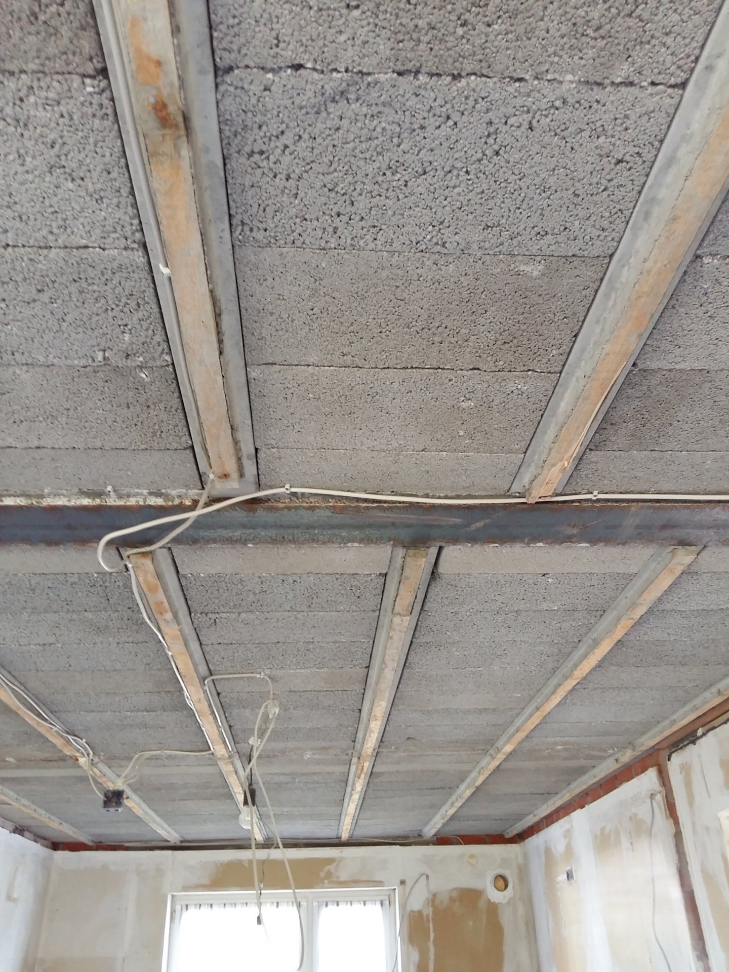

    sowas?
      498,6 KB
      935

    Exakt! Wie gesagt sind die Latten bei mir mit Metallbändern festgemacht, ich sehe nicht wie es auf dem Bild ist.

    Sind das Rillennägel? Wenn nein, dürften die die Zugkräfte vom Gipskarton nicht aufnehmen.

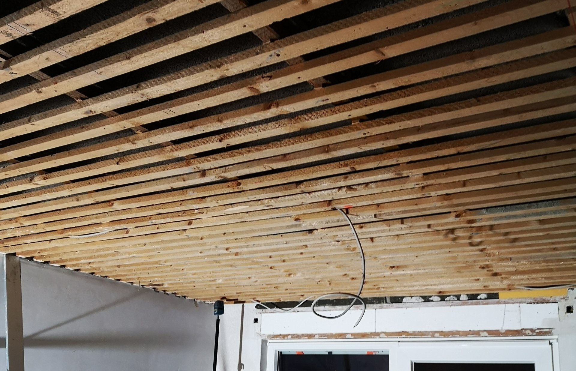

    Jetzt hab ich auch ein Bild.

    Was spricht dagegen, ein paar der Latten zu versetzen?

    Das Versetzen oder Ergänzen einer Latte würde ich natürlich machen.
    Meine Frage war ja ob man sich die Mühe machen muss wenn die Gipskartonplatten einen "fliegenden Stoß" haben, dieser aber nur ein paar cm von der nächsten Latte weg ist.

    Niemals "fliegende Stöße" machen!!
    Eher noch die Platte halt die paar Zentimeter kürzen.

    An der Stoßstelle wird die Latte durch ein geeignetes Brett ersetzt an dem beide Platten befestigt werden.
    Die Stärke des Brettes muß an die Stärke der Latten angeglichen und vermutlich unterfüttert werden!

    Warum sollte man dann nicht einfach eine Latte versetzen? Dann muss ich auch nichts unterfüttern.
    Naja, wie gesagt...mir wäre das zu viel Arbeit. Platte einfach die 5-6cm kürzen, anfasen und weiter gehts.
