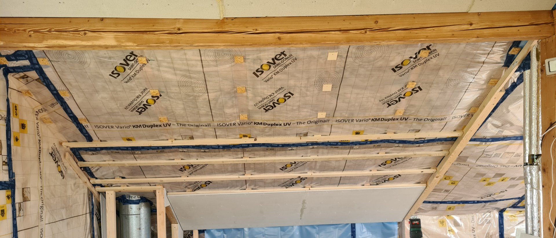

    Hallo, zum Thema Justierschrauben und druchdringung der Dampfbremse:
    Im Anhang ein Foto, wie ich die Sache mit der Ausgleichslattung gelöst hatte:
    Ich habe quadratische Holzplättchen, dünner als 1cm fest an die Stellen geschraubt, wo die Lattung mit Justierschrauben hinkommt. Somit ist die Dampfbremse sauber im Sandwich zwischen Holz geklemmt. Die Lattung (24x48mm) habe ich vorgebohrt, und dann mit den Justierschrauben gerade nivilliert.
    So habe ich nicht mehr als nötig an Raumhöhe geopfert. Nagelband oder sonstiges hatte ich keines zur Hand. Ist zwar etwas aufwändiger, aber für mich als nicht-Profi passt das so. Darauf habe ich dann Fermacell 12.5mm angebracht.
    Liebe Grüsse, Holztor

    Hallo Holztor,
    auch eine Interessante idee, ich habe allerdings schon jetzt Antispike Dichtband und 30x50 Latten genommen, hat auch funktioniert!

    Wird auch so von Isover empfohlen.
    Ist auch schneller weil man den Vorteil der Justierschrauben nutzen kann.
    Das mit Ausgleichszwischenstücken ist ein Horror. Hab ich einmal gemacht und nie wieder.
    Zweiter Horror war eine schräge Decke. Da hab ich mit Direktabhängern und 4x6 Latten gearbeitet.
    Problem ist nur: bei einer schrägen Decke kann man nicht mit Laser arbeiten....

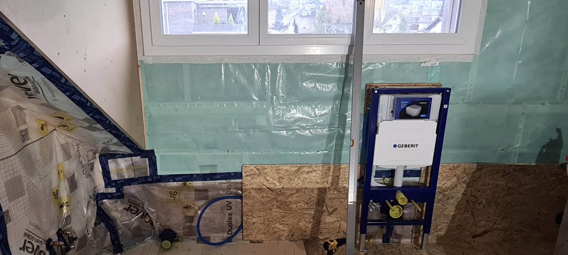

    Hallo zusammen, nun eine Frage zum Thema: OSB direkt auf die Dampfbremsfolie (von innen, warme Seite). Ich habe vor, vollflächig OSB3 Platten 18mm auf die Folie zu montieren, im Badezimmer. Vorteil: gibt eine stabile Wand vorne drauf kommt dann 12.5mm Fermacell. Die Fermacell Schrauben können leicht schräg eingebracht werden, daher durchdringung der Folie dahinter ausgeschlossen. Aber bestehen eurerseits bedenken, dass sich feuchte zwischen OSB und Folie sammeln kann, infolge weglassen der Konterlattung? Hat da jemand erfahrung?
    Danke und Gruss
  9. Alex88
    6.654
    3.613
    welche Schraubenlänge verwendest du denn?

    Was willst du an der Wand montieren ?
  11. #31 Holztor, 21.03.2023
    Holztor
    Holztor
    19.01.2023
    Ich werde Fermacell Schrauben 30mm verwenden. Leicht schräg ezngeschraubt, so erreicht die tiefe weniger als 30mm.
    An die Wand kommt: Spiegelschrank, Handtuchstange, Hängeschrank
  12. #32 Hercule, 21.03.2023
    Hercule
    Hercule
    11.11.2019
    3.736
    865
    Mir wäre das zu riskant einen Hängeschrank / Spiegelschrank mit so kleinen Schrauben in Fermacell zu befestigen.
    Ich würde die Folie zwischen OSB und Fermacell machen und dann mit Fischer Metall Hohlraumdübeln arbeiten.

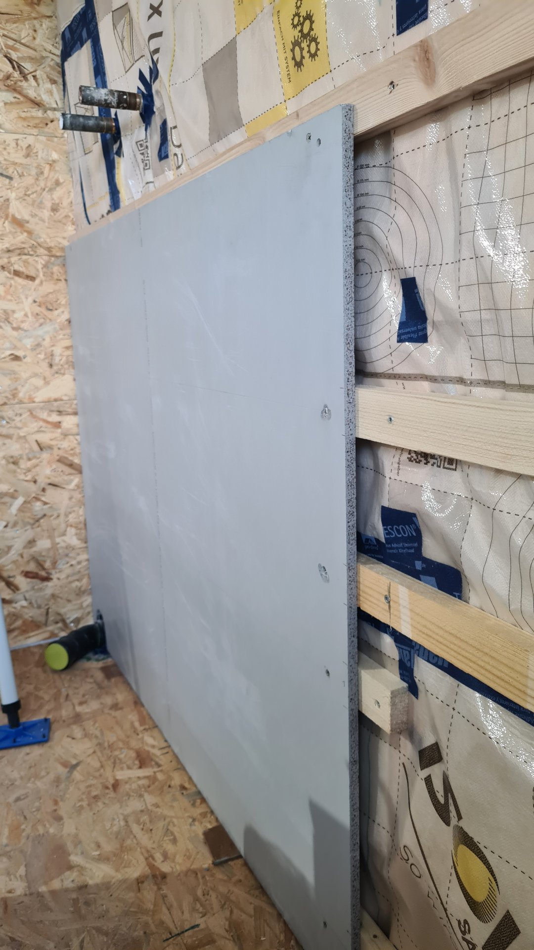

  13. #33 Holztor, 10.04.2023
    Holztor
    Holztor
    19.01.2023
    Hallo, also ich habe mich gegen 'OSB Platten direkt auf Dampfbreme schrauben' entschiden. Grund ist aber nicht die Hängelast der Wand, sondern Befürchtungen, dass sich Feuchtigkeit zwischen diesen beiden Ebenen bilden könnte, was dann zu Schimmel führen kann. Erhöhte Luftfeuchtigkeit könnte Tröpfchen bilden, diese mögen nicht mehr richtig austrocknen..
    Ich gehe das Risiko lieber nicht ein und setze daher rein auf Konterlattung (24x48mm) und dann Giplsfaserplatte/Powepanel (Fermacell). So gibts Luft sowie Installationsebene dahinter, und die standard Schraubenlänge passt auch.
    Dies soweit meine Info/Entscheidung, zu diesem Thema.
