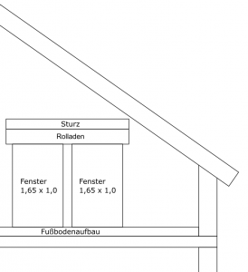

    Hallo liebe Bauexperten,
    wir planen gerade den Neubau unseres EFHs mit 2 Etagen (Massivbauweise 36,5cm Ziegel und 35° Dachneigung). Aufgrund der vorgeschriebenen maximalen Traufhöhe von 4,40m haben wir leider an der Giebelseite ein Platzproblem bei den Fenstern. Unser Rohbauer hätte gerne über den Fenstern 50cm Platz (30cm Rolladenkasten, 20cm Sturz) hat. Dies würde aber dazu führen, dass unser Fenster nur 1,65m hoch sein kann. Gibt es eine platzsparendere Variante, damit wir das Fenster nicht ganz so klein machen müssen?
    Nach innen verschieben geht wegen der Raumgrenze leider nicht.
    Vielen Dank im Voraus für Eure Ideen.

    Sofern du an dem Giebel keinen Knick reinbauen willst ist die maximale Höhe ja vorgegeben. Daran wird man wenig ändern können.
    Gibt eig nur zwei Möglichkeiten:
    A) Den rechten Flügel weglassen, bzw das Fenster kleiner. Wenn das gesamte Element nur 130cm oder 140cm breit ist solltest ohne Probeme auf mind 2m kommen.
    B) Muss dort ein Rollo sein? Könnte es vielleicht auch ein Verbundfenster tuen? Dann würde der 30cm Rollokasten entfallen.Ka wie hoch die gewünscht sind, aber so kommst dann an die195cm, Fenster 6-7cm verschieben dann auf 2m. Ein paar Zentimeter können noch durch einen schmaleren Fensterrahmen herausgeschunden werden. Besondes platzsparende Versionen kommen so auf 8-9cm. Die meisten Standardfenster haben eher so 13-15cm. Das läppert sich.
    Ps: Kurze Nachfrage. Ihr habt euch das mit den bodentiefen Fenster gut überlegt? Die sind deutlich teurer als wenn ihr da eine Wand+Fenster baut. Jeden den ich mit solchen Fenstern kenne hat da über kurz oder lang irgendwas davor gestellt, vor allem zur Strasse hin. Meist steht da ein Tisch oder ein Urwald von Pflanzen.
    Die wahrgenommenen Helligkeit kommt überwiegend von dem Licht, welches auf Augenhöhe in das Zimmer fällt. Vorallem im EG sind die bodentiefen Fenster im Bereich das Sockels immer ein Problem. Wenn dort nicht 100% gearbeitet worden ist sind Feuchteschäden so gut wie unvermeidlich.

    Haben Sie keinen Architekten beauftragt?
    Fragen Sie einfach den!
    Fnster schmäler ......., Flachsturz, ..., obs reicht für den Ringanker über der Giebelwand.
    Ansprüche zurückschrauben, .....wegen Fensterbreite.

    Der Statiker soll den Sturz berechnen und mit dem oberen Gurt verbinden, der Rohbauer macht den Rest.
    Ich wäre sogar so frech zu meinem Statiker und würde fragen ob ich den Fertigturz in den Obergurt einlegen kann.

    Selbst ohne Rolladen wäre das Fenster nur 1,95 m hoch. Dann noch der Rahmen und womöglich Flügel. Da schaust du dann immer schön auf den oberen Abschluss.

    Da das im Obergeschoss ist, könnte man auch über Asymetrische Fenster und Rolladen die von unten nach Oben gehen nachdenken.
