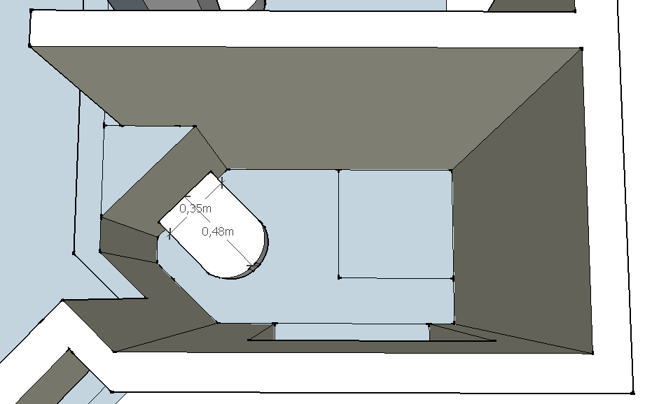

    Gerne. Anbei die Skizze des neuen WCs

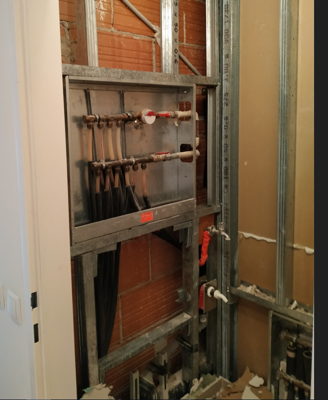

    Darunter ein Bild der aktuellen Situation. Die Ziegelwand wird entfernt, und ebenso die vorbgebaute Ständerwand.
    Die neue Trockenbauwand kommt stattdessen etwa 40 cm nach hinten versetzt.
    Die am Bild ersichtlichen Rohre werden ebenso nach hinten versetzt in die neue Wand ( vom Installateuer der da auch kein Problem sieht )
    Mir geht es aktuell v.a. darum das ganze genau zu planen
    Danke !

    Entweder einen fertigen Eckmontagerahmen verwenden
    oder etwas schweißen.
    Alternativ:
    Ecke ausbetonieren und seitlich in die angrenzenden Wände einige Moniereisen einbohren,
    um eine Verbindung herzustellen.

    WC Ständer einstellen, nach hinten, wenn vorhanden im Mauerwerk oder in der Ständerwand,
    befestigen, die sollte allerdings mit UA Profilen erstellt werden
    sauber verkleiden und fertig
    wird täglich tausend mal so gemacht

    Beispiel Eck-WC mit Standard-Element:

    Danke für die Antworten. Ich habe mich für ein passendes, in den Massen vergleichsweise kleines Eckelement entschieden.
