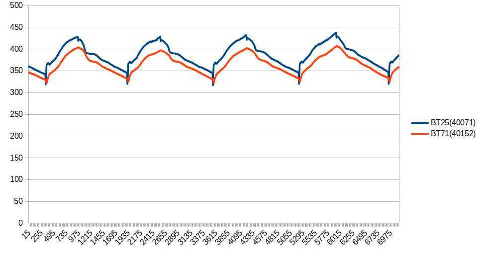

    Was aktuell aber stört, ist die Temperaturschwankung im Tagesverlauf. Ich habe jetzt illegalerweise mal ein Protokoll über Nacht gespeichert (seitens Nibe gibt es da recht wenig Unterstützung), da sich nachts am wenigsten im Haus verändert:
    Das Protokoll läuft von 20.00 Uhr bis 6.00 Uhr morgens, in der Zeit wurde kein Warmwasser bereitet. Aufgetragen sind Vorlauf und Rücklauftemperatur in 1/10°C. Die Schwankungen decken sich mit den Verdichterstarts, und es schwankt zyklisch über 2,5 Stunden um etwa 8K...

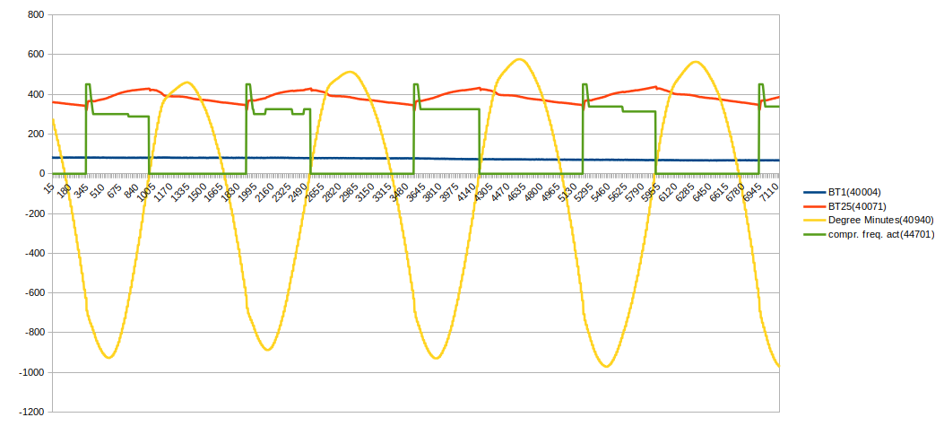

    Passend dazu:
    (Achtung: Verdichterfrequenz in 1/10Hz! Läuft also bei 30Hz oder so.)
    Im Jahresmverlauf komme ich auf 1,2 Verdichterstarts pro Betriebsstunde, das ist ja nicht ganz verkehrt.

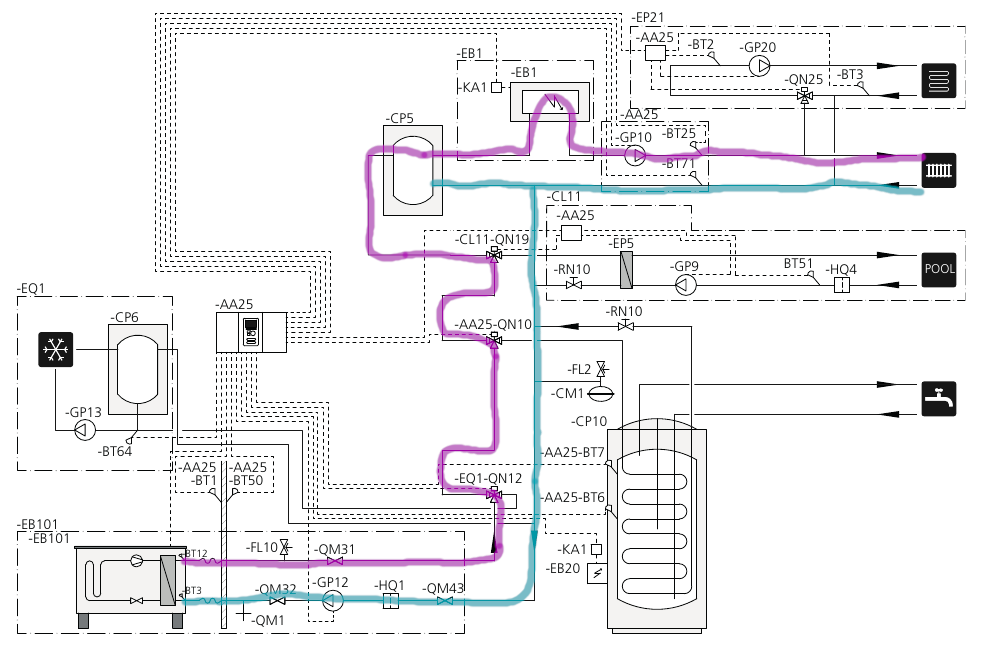

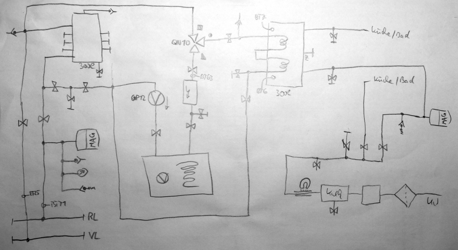

    Es ist ein 300-Liter-Puffer installiert (für den Heizkreislauf, Warwasser-Puffer ist nochmal 300 Liter separat). Der ist hydraulisch aber parallel zum Verteilerbalken mit den Pumpengruppen angeschlossen und hat ansonsten keine Temperaturfühler. D.h., der Puffer ist auch mit nur zwei Anschlüssen bestückt:
    So als Elektro-Ingenieur ohne Ahnung von der Materie (...) hätte ich jetzt irgendwie erwartet, dass der Puffer direkt vom (heißen) Rücklauf der Wärmepumpe durchströmt und aufgeladen wird, bevor es in die Pumpengruppen geht. Und dass bei Stillstand der Wärmepumpe dann wiede entladen wird, damit es eben nicht binnen einer guten Stunde zu 10K Temperaturabfall im Vorlauf kommt?
    Also prinzipiell frage ich mich, was das Wasser überhaupt dazu bewegen soll, durch den Puffer zu strömen, da er ja nur parallel dranhängt. Die stillstehende Umwälzpumpe...?
    In den spärlichen Hydraulik-Beispielen von Nibe sind die Puffer jedenfalls in allen Konfigurationen so angeschlossen, dass sie irgendwo in Reihe zur Wärmepumpe liegen (entweder im Vorlauf oder im Rücklauf der Wärmepumpe):
    Was soll ich denn davon halten?

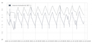

    Ich hatte noch einen ungebrauchten Raumtemperaturfühler auf Lager.
    Den habe ich nun umgelötet und etwas unterhalb des Vorlaufs am Pufferspeicher angebraucht und als "Innenraumfühler" an die Regelung angeschlossen.
    Die Regelung läuft natürlich ohne Innenraumfühler (wie vorher auch), aber die Temperatur wird nun mitprotokolliert. Daran müsste ja dann zu sehen sein, ob der Puffer geladen und entladen wird :think

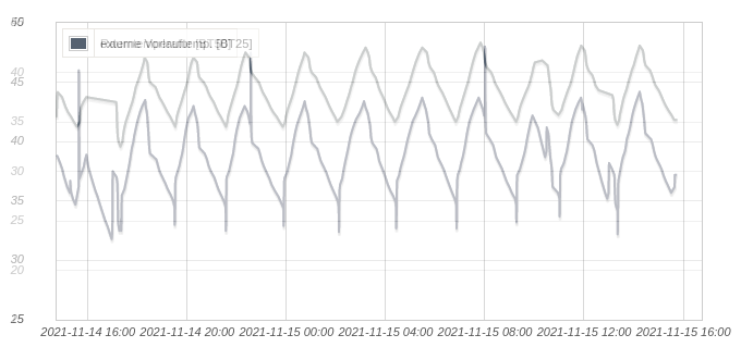

    Ich dachte, der Puffer soll als Dämpfung im System arbeiten, um die sich einstellende Hystereseschleife (d.h., Temperaturhub in den Schaltintervallen der Pumpe) klein zu halten? :confused:
    Hier die vergangenen 24 Stunden:
    Die obere Kurve ist die Temperatur des Puffers (etwa auf 3/4 Höhe, dort habe ich den "Raumtemperaturfühler" platziert), die untere der Vorlauf.
