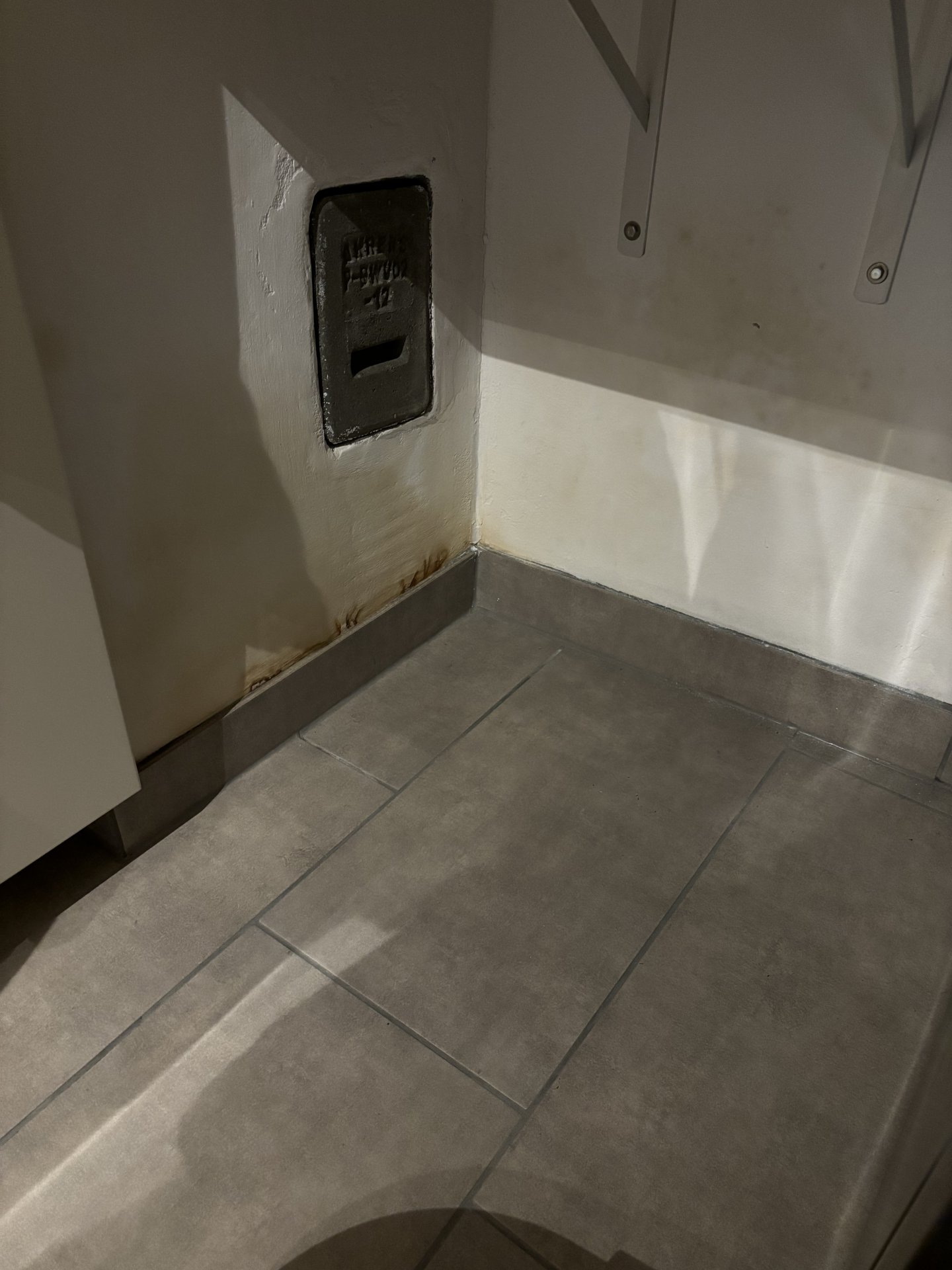

    Guten Abend liebes Forum,
    Ich schlage mich jetzt schon seit knapp 2 Jahren mit einem Problem herum.

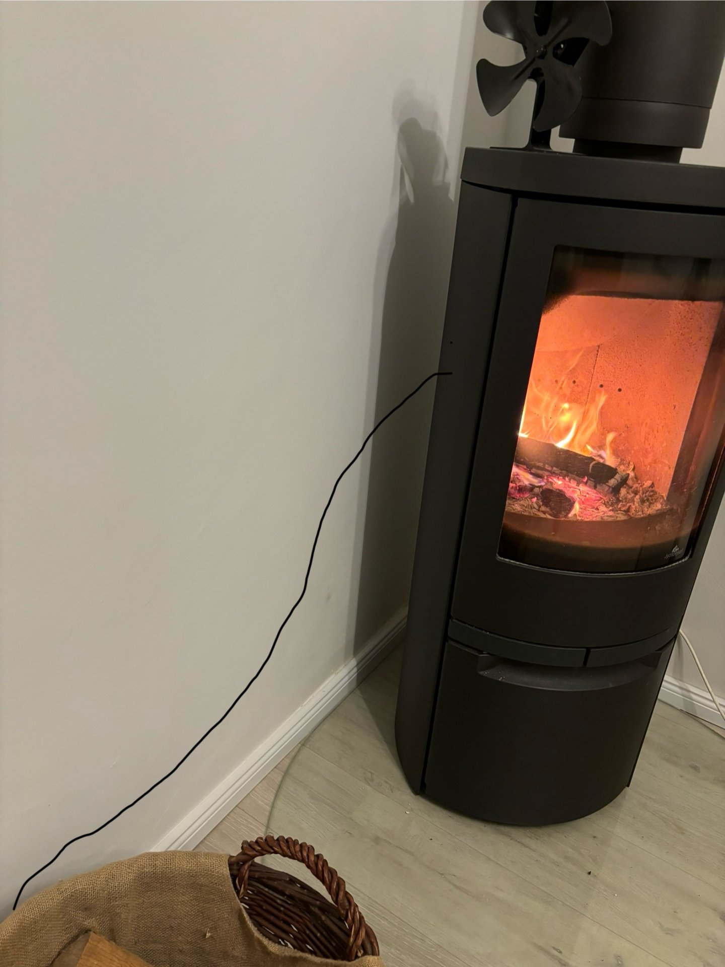

    Wir haben einen alten Schornstein sanieren lassen (Edelstahlrohr wurde eingezogen) und einen Kaminofen angeschafft. Nun scheint unter dem Schornstein Feuchtigkeit aufzusteigen und sich in der anliegenden Wand zu verteilen. Ich habe einmal zwei Bilder angehängt. Direkt unter der Reinigungsöffnung kommt immer mal wieder etwas Feuchtigkeit nach, wenn man das so sagen kann. (Bild 1) Ansonsten ist es recht stabil geblieben und hat sich nicht weiter ausgebreitet. Das zweite Foto zeigt die andere Seite der Wand im Wohnzimmer. Hier ist direkt hinter dem Kamin und über der Fußleiste eine gelbliche Verfärbung zu erkennen. Laut meinem Messgerät ist es auch feucht. Ich habe den Bereich einmal eingezeichnet.
    Es handelt sich hierbei um eine DHH. Der Nachbar hat direkt nebenan auch einen Kamin und keine Probleme mit Feuchtigkeit.
    Vor dem Einzug des Schornsteins hatten wir keine Probleme. Jedenfalls habe ich nichts gesehen bzw bemerkt.
    Kann mir jemand sagen, woran das liegen könnte? Und was ich hier machen sollte?
    Ich bedanke mich schon mal und wünsche einen schönen Sonntag!

    Bild 1: vermutlich Kondensat , oder Versottung im Kamin
    Bild 2: vermutlich zu heiß der Ofen , was auch zu 1 passen könnte

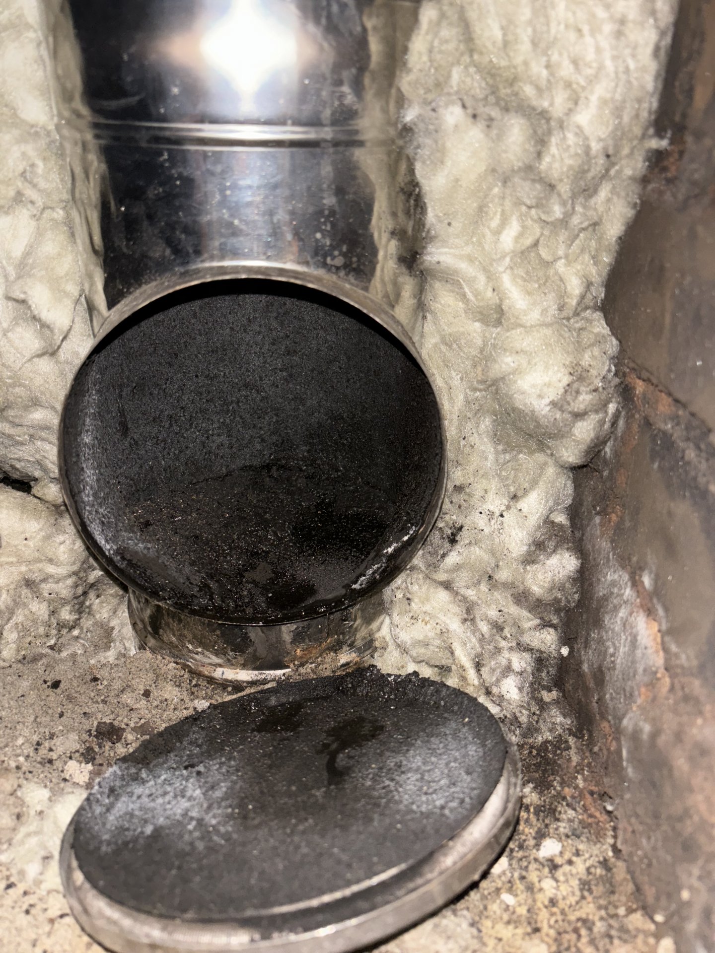

    Ich kann es gar nicht genau sagen. Eine Fachfirma hat da einen Edelstahlschornstein eingezogen. Aktuell läuft der Kamin und an der Reinigungsklappe fühlt es sich jetzt auch wieder leicht feucht an.

    Dazu noch ein Gedanke. Kann es sein, dass sich bildendes Kondensat aus dem Edelstahlrohr in den Boden geht und so dann zur Wand kommt? Ich wüsste nicht, wohin das Kondensat ansonsten geleitet wird.
  6. #6 Fabian Weber, 11.12.2023
    16.617
    6.635
    Ja das kann sein.
  7. #7 Janni96, 11.12.2023
    Janni96
    Janni96
    10.12.2023
    24
    Vielen Dank erstmal! Wie gehe ich hier jetzt vor? Wo würde das Kondensat denn bei dem Schornstein austreten?
  8. #8 Fred Astair, 11.12.2023
    12.907
    6.738
    Regelmäßig haben Edelstahlverrohrungen als unteren Abschluss eine Kondensatschale mit einem Ablaufröhrchen. Warum Dein Schornstein das nicht hat, musst Du den Errichter fragen.

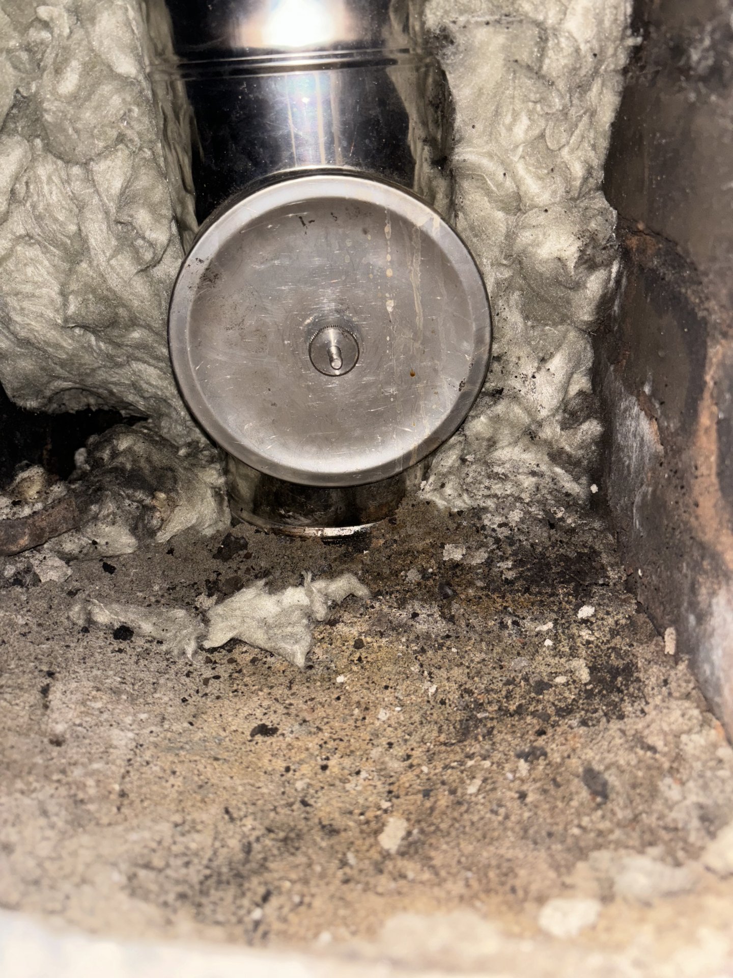

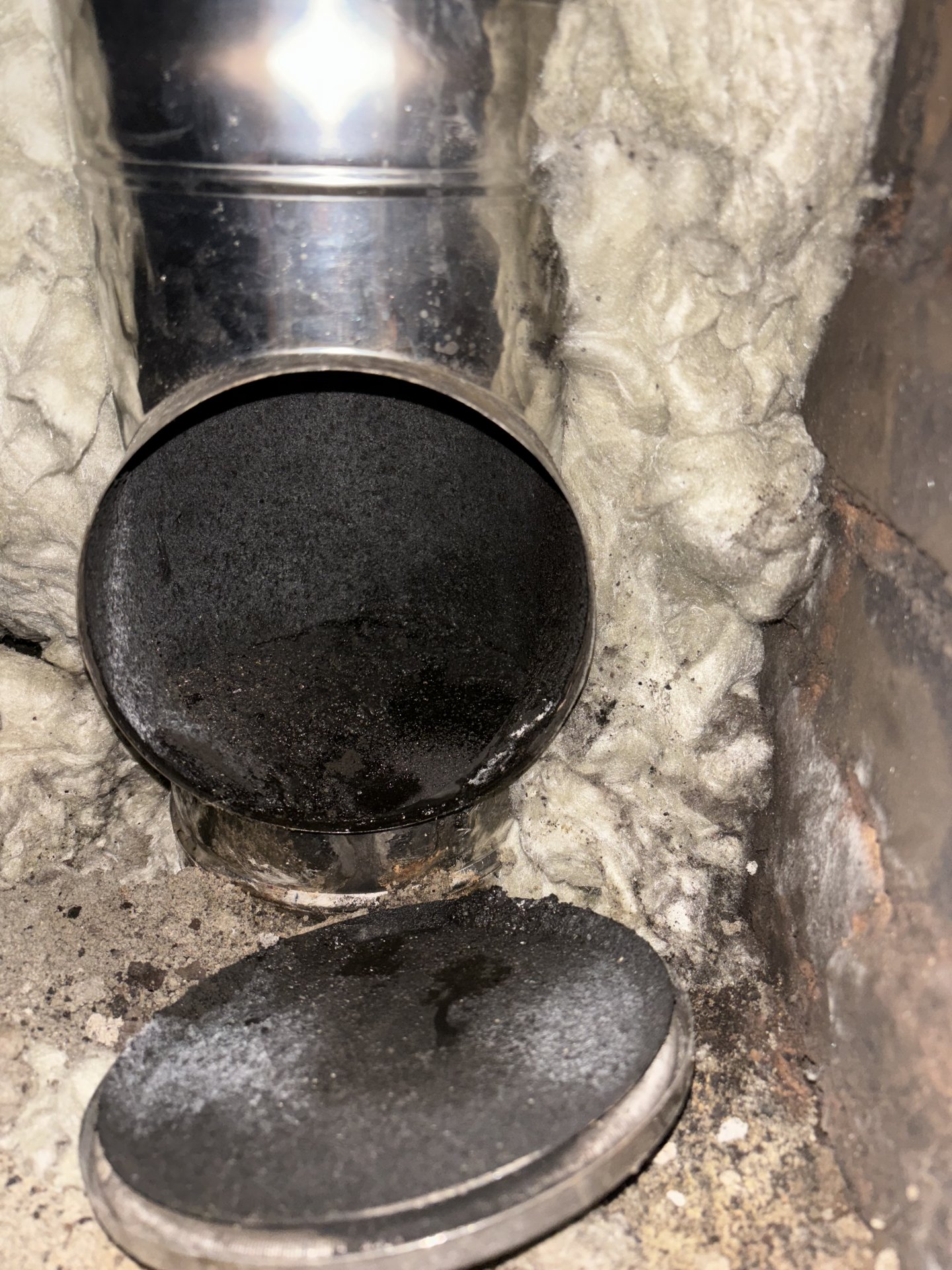

    Ich werde die Firma mal kontaktieren. Aktuell sieht es unten im Schornstein so aus. Kann diese „Brühe“ da denn überhaupt entweichen?

    Kondensat ist Wasser...
    Ich meine halt, wenn es da irgendwo "naß" ist, das sollte man das schon mittels Handauflegen feststellen können... Gerne mal zu unterschiedlichen Zeiten, also wenn es draußen sehr kalt ist, wenn der Ofen gerade ein paar Stunden in Betrieb war, wenn er mal 2 Tage aus war, usw...
  12. #12 Janni96, 11.12.2023
    Janni96
    Janni96
    10.12.2023
    24
    Danke. Also direkt am Rand fühle ich etwas Feuchtigkeit. Der Schornstein scheint noch etwas tiefer zu gehen. Auch die Wolle drumherum fühlt sich leicht feucht an. Kann das Wasser am Sockel denn überhaupt entweichen?
  13. #13 Gast 85175, 11.12.2023
    Gast 85175
    Gast 85175 Gast
    Wenn Du da einen Eimer Wasser reinschütten würdest, glaubst Du das wäre wirklich "dicht"?
  14. #14 Janni96, 11.12.2023
    Janni96
    Janni96
    10.12.2023
    24
    Ich hätte jetzt vermutet, dass aus dem Edelstahlrohr nichts entweicht.
  15. #15 Janni96, 11.12.2023
    Janni96
    Janni96
    10.12.2023
    24
    Also unter dem Schlick war/ist viel Wasser. Ich habe da gerade ordentlich was rausgeholt. Was kann man dagegen nun machen? Ich hätte gerne einen Ansatz, bevor ich morgen die Firma kontaktiere.
