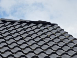

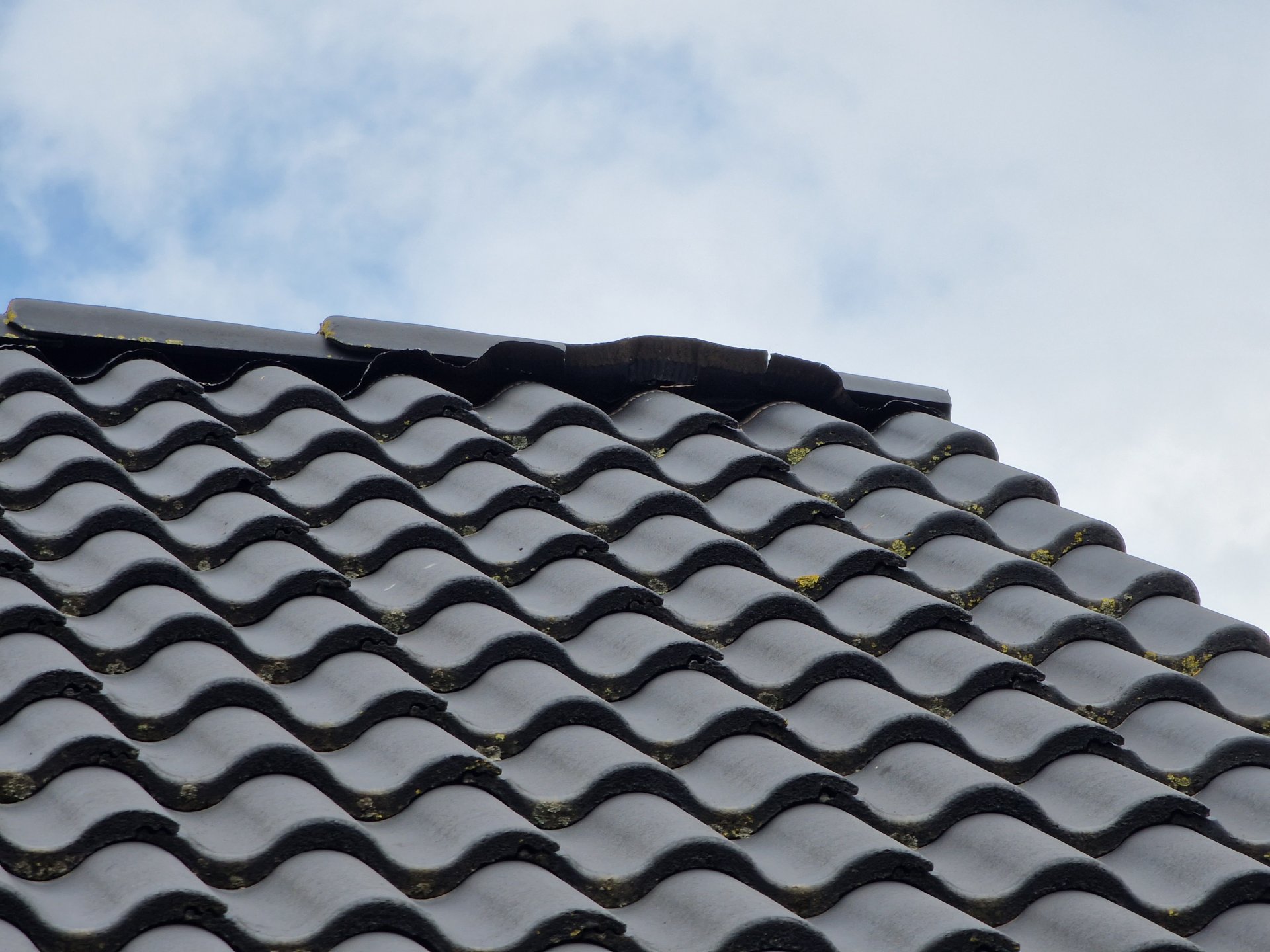

    Hallo Ihr lieben Experten.
    Heute ist mir plötzlich am Dach aufgefallen, das unter dne Firststeinen eine "Folie" (ja, Ihr kennt die richtige Bezeichnung) heraus schaut und gefühlt wird das keinen Sturm mehr aushalten.
    Von drinnen am Dach kann ich ncihts erkennen (alles abgespannt) und es ist trocken.
    Leider fliegen da jetzt Vögel rein und man hört auch Gezwitscher im Dach (auf dem kalten Spitzboden ist es aber Vogelfrei).
    Was kann/sollte ich machen mit welcher Eile? Dachdecker rufen und mal schauen lassen?
    Danke Euch!

    Das ist das Firstband, wird wahrscheinlich vom Sturm /Wind sich gelöst haben , sollte man vom Dachdecker entweder wenn nicht defekt wieder befestigen oder falls defekt austauschen und den Rest mal kontrollieren lassen .
    Wenn die Unterspannbahn OK ist passiert da bei einer Regenschauer nicht allzu viel, sollte aber nicht Monatelang so bleiben. Im Herbst und Winter bei Schnee und Dauerregen ist das Problematischer.

    Danke Dir. Ich frage mal den örtlichen Dachdecker an :D
