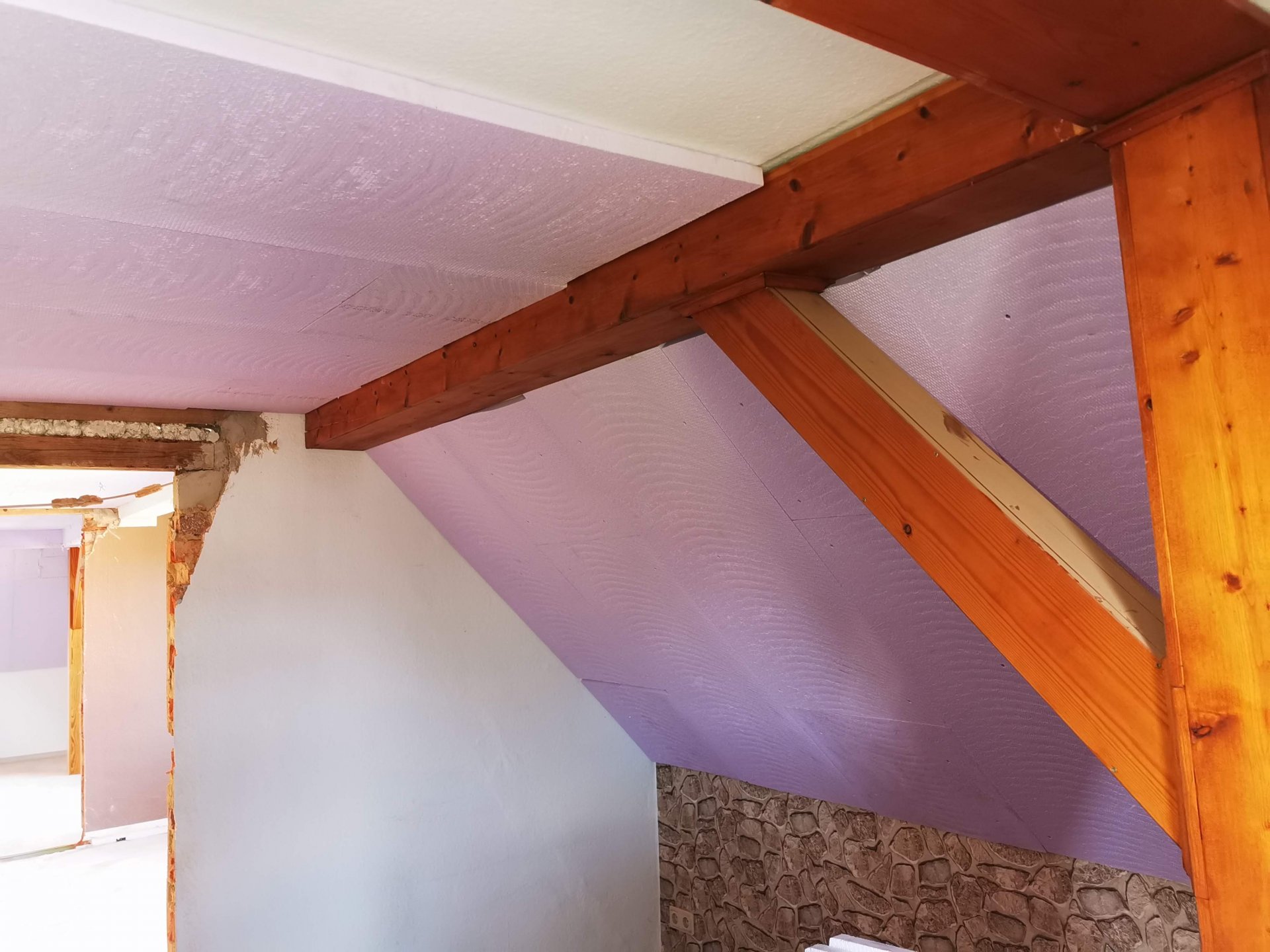

    Hallo, bei mir wurde die Decke (Dachgeschosses mit ungedämmten Boden darüber) mit Schaumstoffplatten gedämmt und darüber GK Platten geschraubt.
    Nun habe ich überall da wo die Schraubköpfe sind, sind gut verspachtelt und überstrichen, schwarze Flecken, kreisrunde Punkte.
    Die Schrauben wurden direkt durch die Dämmung in die alte Kalk - Decke geschraubt.
    Was ist passiert und was kann ich dagegen machen?
    Danke schön mal!

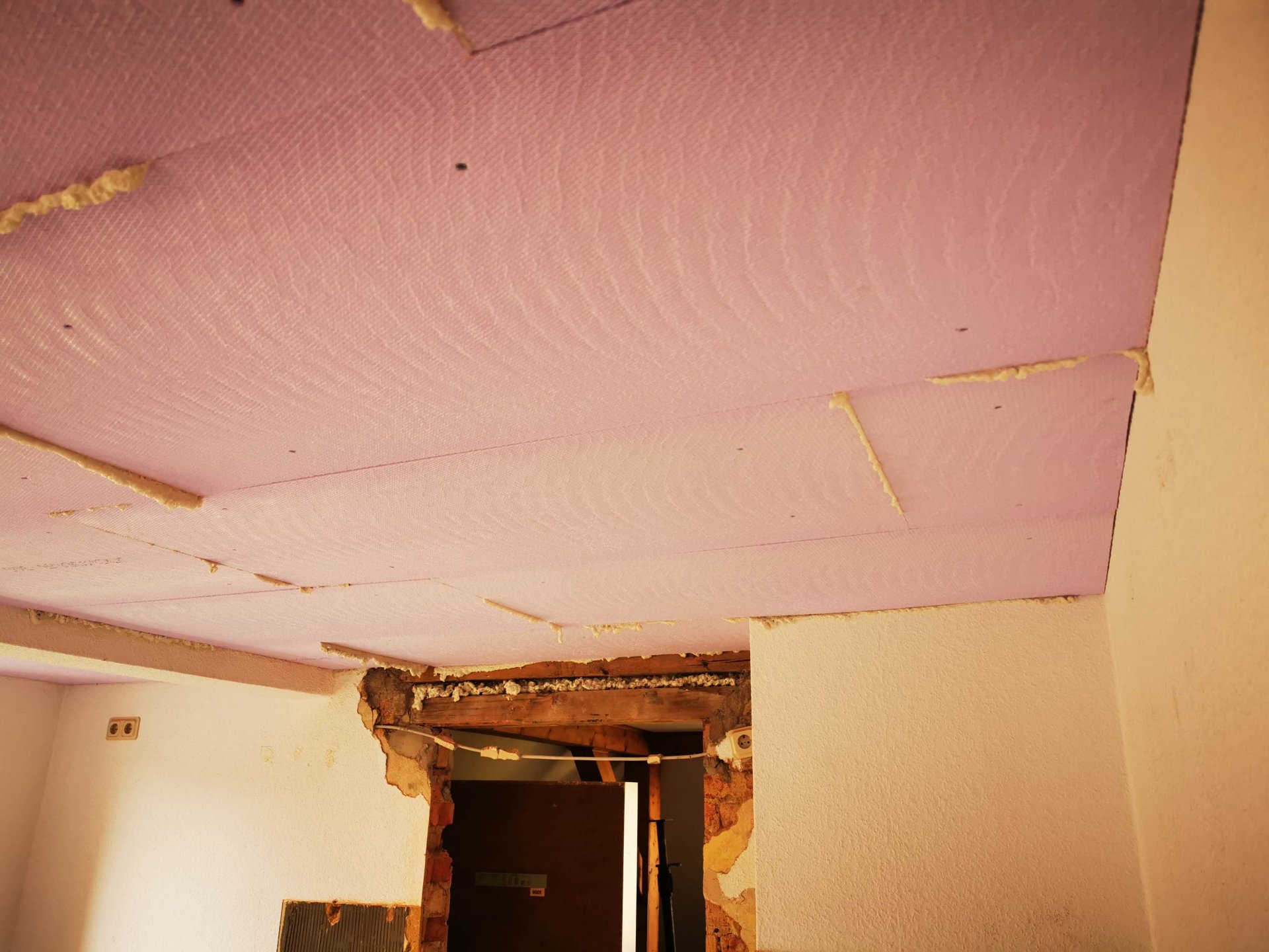

    Verbaut wurde GK Platten (soweit so gut) darunter XPS Platten in rosa direkt auf die alte Decke.
    Verspachtelt mit Uniflott und mit normaler weißer Farbe überstreichen.
  13. #13 Der Kai 13, 31.03.2025
    Der Kai 13
    Der Kai 13
    30.03.2025
    Ach ja, geschraubt wurde in Kalk, Schilf, Draht und Holz also eine Altbaudecke, danach kommt nur kalte Luft, eventuell "feucht" weil ja warm kalt?

    Nein, wozu auch? Die Schrauben wirken nach @BaUTs Theorie auch ohne diese als Wärmebrücke. Die Spitze der Schraube ragt in den kalten Dachraum, Wärme fließt über die Schraube vermehrt an, der Schraubenkopf ist deutlich kälter als das umgebende Material, deshalb kondensiert dort die Luftfeuchtigkeit.
