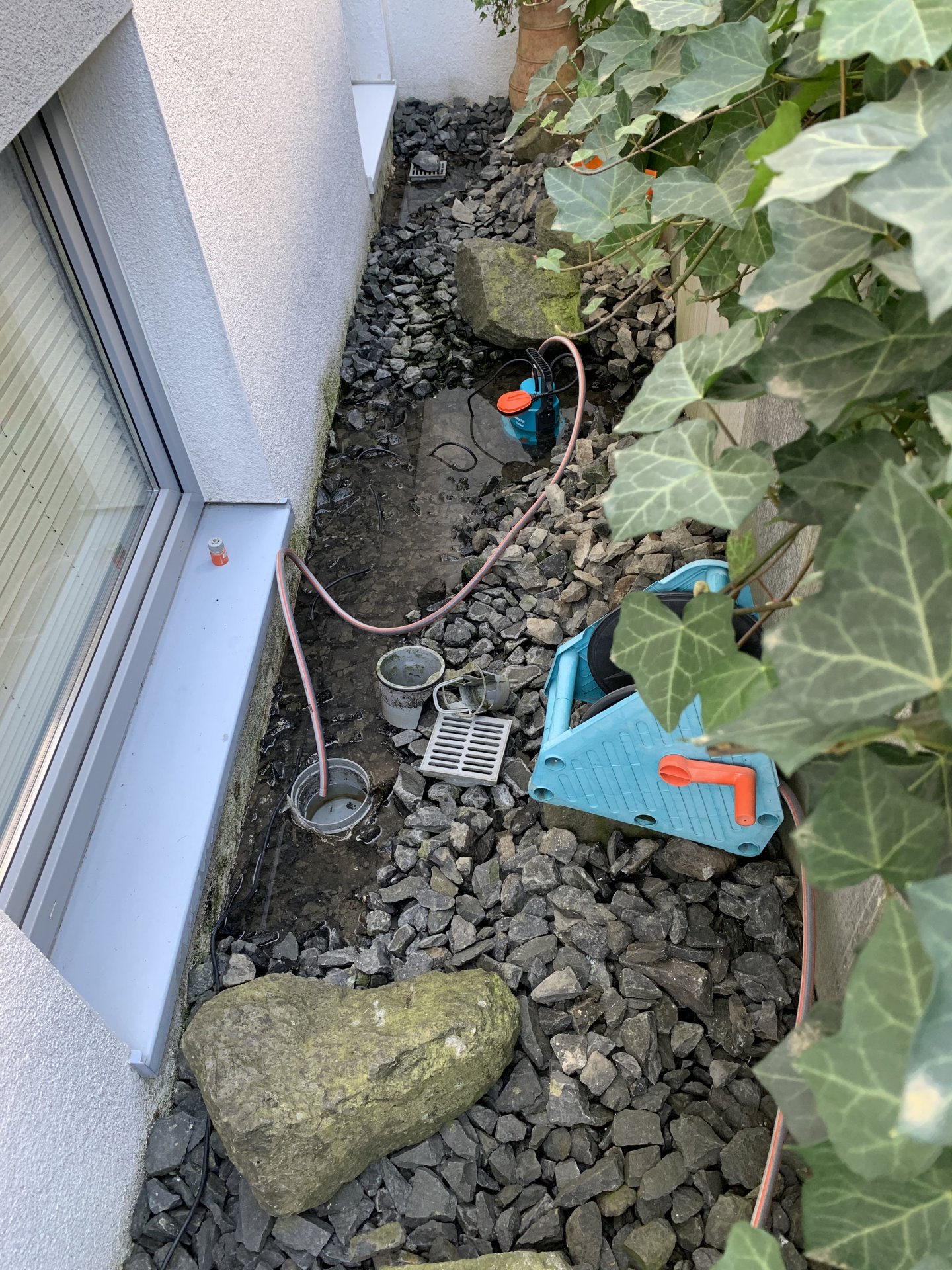

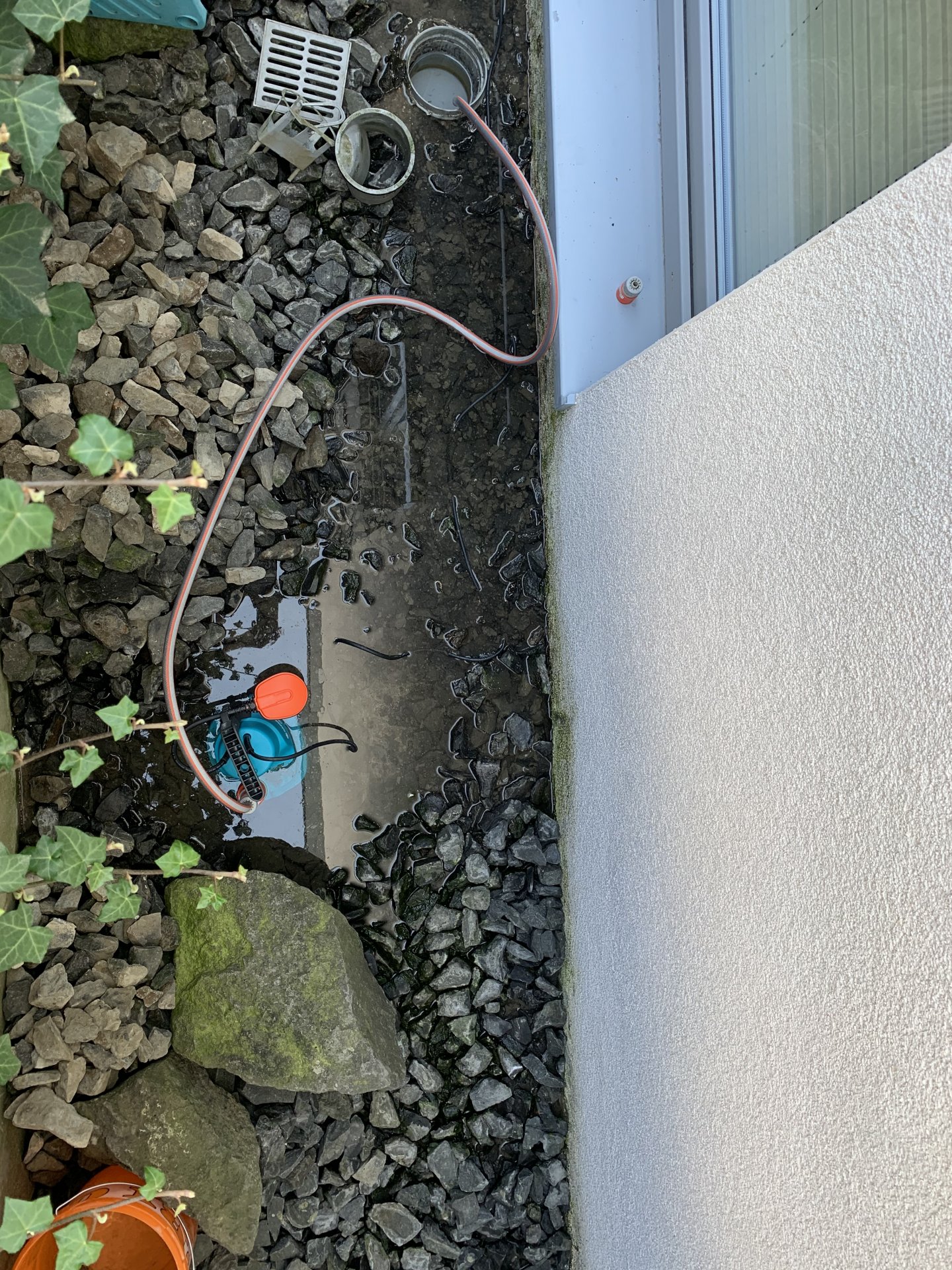

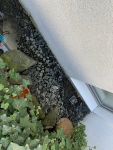

    wir haben seit etwa zwei Monaten folgendes Problem:
    wir bewohnen seit 13 Jahren eine Doppelhaushälfte und haben im Keller eine Abböschung vor einem Zimmer (siehe Fotos). Bis vor zwei Monaten war dieser Bereich völlig trocken, seit zwei Monaten steigt das Wasser bis zur Oberkante des Abflusses. Habe nun einige Male das Wasser abgepumpt, und nach wenigen Minuten war wieder der alte "Hoch-Wasserstand" erreicht. Es hat auch seit etwa zwei Wochen nicht mehr geregnet.
    Hat jemand eine Idee, woher dieses glasklare Wasser herkommt?
    Vom Haus kann es nicht kommen, denn die Wasseruhr zeigt - sofern wir kein Wasser verwenden - keinen Wasserverbrauch an.
    Wären über eine Hilfe sehr dankbar.
    Vielen Dank und viel Gesundheit

    Drückt das vielleicht aus dem Ablauf hoch? Ist dieser an eine Entwässerungsleitung angeschlossen? Vielleicht staut sich da was in der Leitung auf?

    viele dank für deine Fragen. Wir haben um die Ecke (also 90 Grad versetzt) eine zweite Abböschung mit einem Ablauf. Ich habe das Wasser mit einem langen Wasserschlauch mit der Tauchpumpe verbunden und das Wasser in diesen Abfluss umgeleitet. Auch in diesem Fall ist das Wasser nach einigen Minuten wieder hochgestiegen. Ist für mich das Zeichen, das der Ablauf in Ordnung ist, oder?

    Wieder aus dem Ablauf hochgestiegen oder aus der Erde?

    @ Fabian: aus dem Ablauf definitiv nicht. Ich vermute stark aus der Erde.
    @Andreas: weder Zisterne noch Feuerlöscheinrichtungen. Wasserleitungsbruch im Haus können wir ausschließen, da wir den Haupthahn im Keller einige Stunden zugedreht haben und das Problem dennoch noch vorhanden war. Erdarbeiten sind uns nicht aufgefallen.
    Die Idee mit Uranin ist sicher gut, nur stellt sich die Frage, wo wir die Lösung ausgießen sollen. Ich bekommen den Bereich gar nicht richtig trocken, es fließt sofort Wasser nach.
