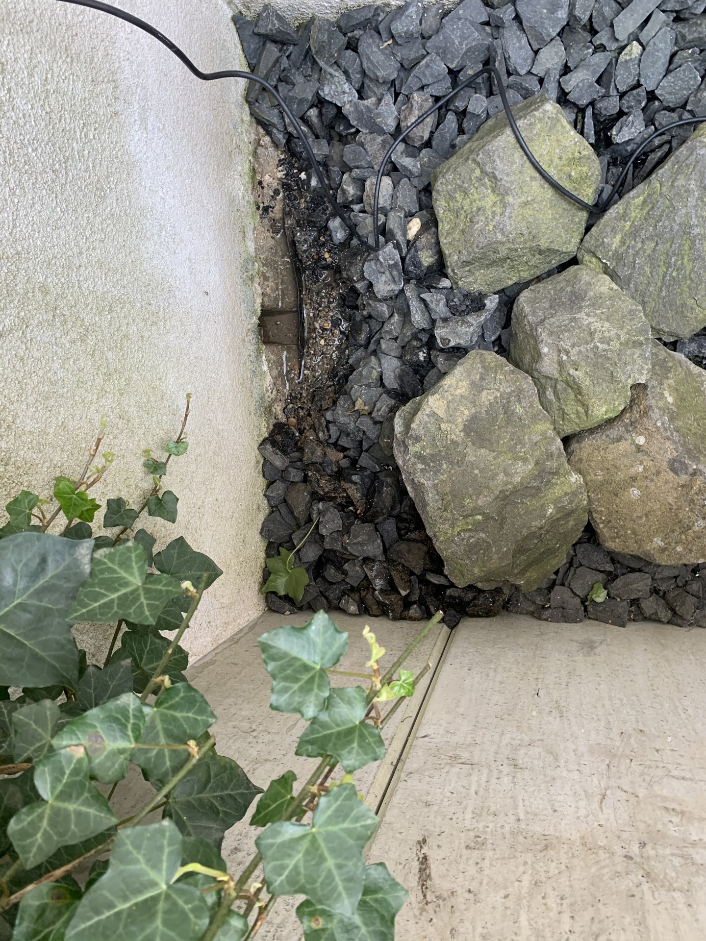

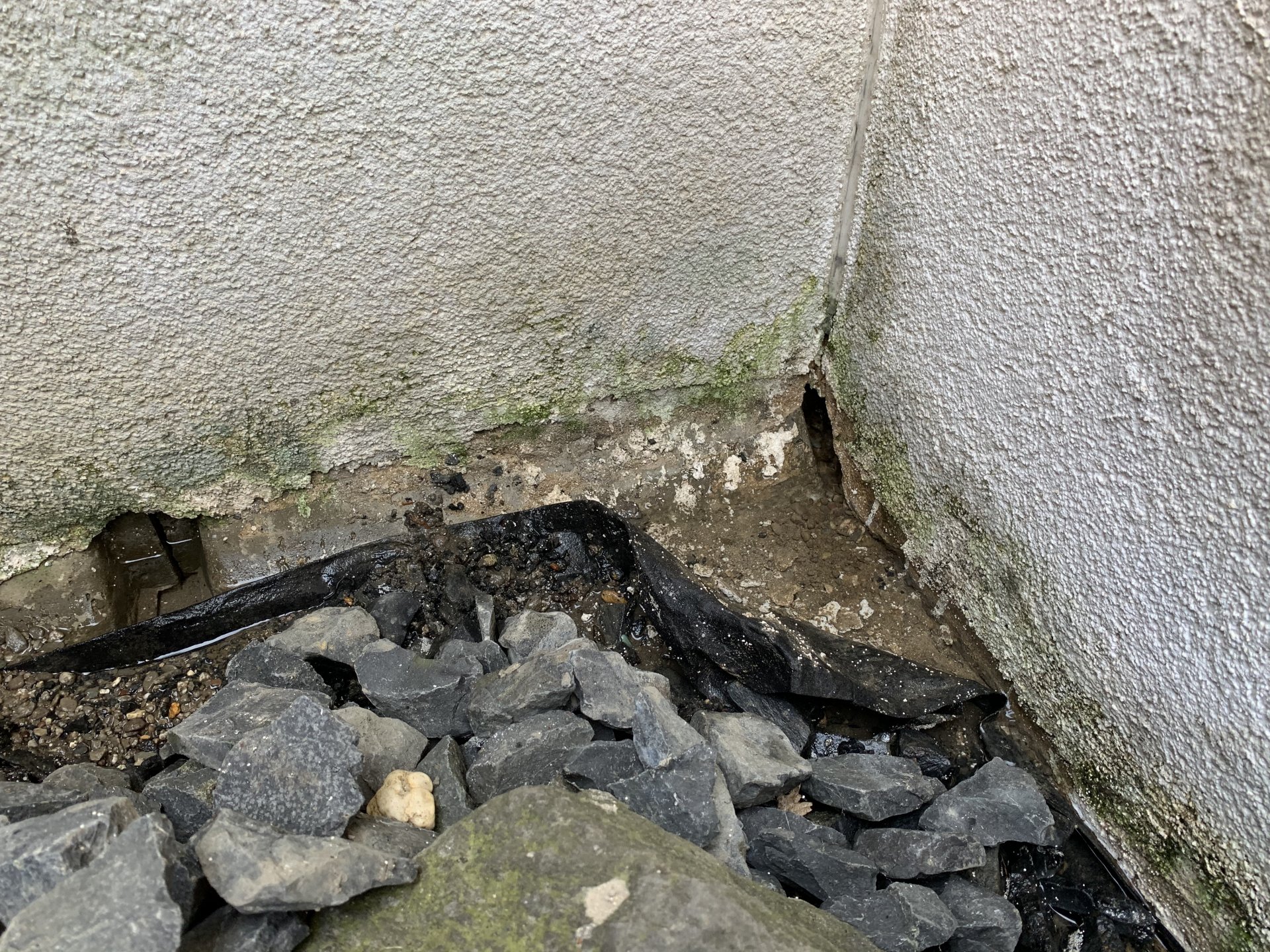

    Ich habe etwas gebuddelt und die Steine zur Seite geschoben und gesehen, wie aus zwei stellen (zwischen den L-Steinen) das Wasser nur so raussprudelt. Es ist glasklares Wasser. Wir sind insofern verzweifelt, da wir absolut keine Idee haben, woher das Wasser kommt. Grundwasser?? Kann Grundwasser derart stark fließen? Jetzt sind wir auf den Fachmann morgen gespannt. Alles sehr unheimlich.

    Klingt doch irgendwie nach Rohrbruch.

    Die Stadtwerke haben heute auf der öffentlichen Seite alles überprüft, abgedrückt, mit einer langen Metallstange am Ohr nachgehört. Alles in Ordnung. Die Wasseruhr zeigt null durchfluss, wenn wir kein Wasser zapfen. Kann es trotzdem ein Rohrbruch sein?

    Haben die Stadtwerke denn einfach mal das Wasser auf der Straße abgesperrt?
    Bei uns kann man vom Gehweg aus jedes Haus einzeln absperren.
    Mach das doch einfach mal mit Deinem Haus.

    Ja, haben sie gemacht. Dazu haben sie im Haus vor der Wasseruhr ein Manometer ( ich denke das Gerät heißt so- auf jedenfall ein Druckmessgerät) installiert, dann den Wasserhahn auf der Straße aufgedreht, dann wieder zugedreht und gesehen, dass sich der Druck auf der Anzeige im Haus nicht verändert hat. Bei einer Leckage hätte er sofort abfallen müssen.

    Ich habe gerade gemerkt, dass ich die Überschrift meines Beitrages ändern müsste. Statt „ Plötzlich stehendes Wasser in Abböschung“ in „ Plötzlich fließendes Wasser in Abböschung“.

    Ich hoffe man erkennt was
