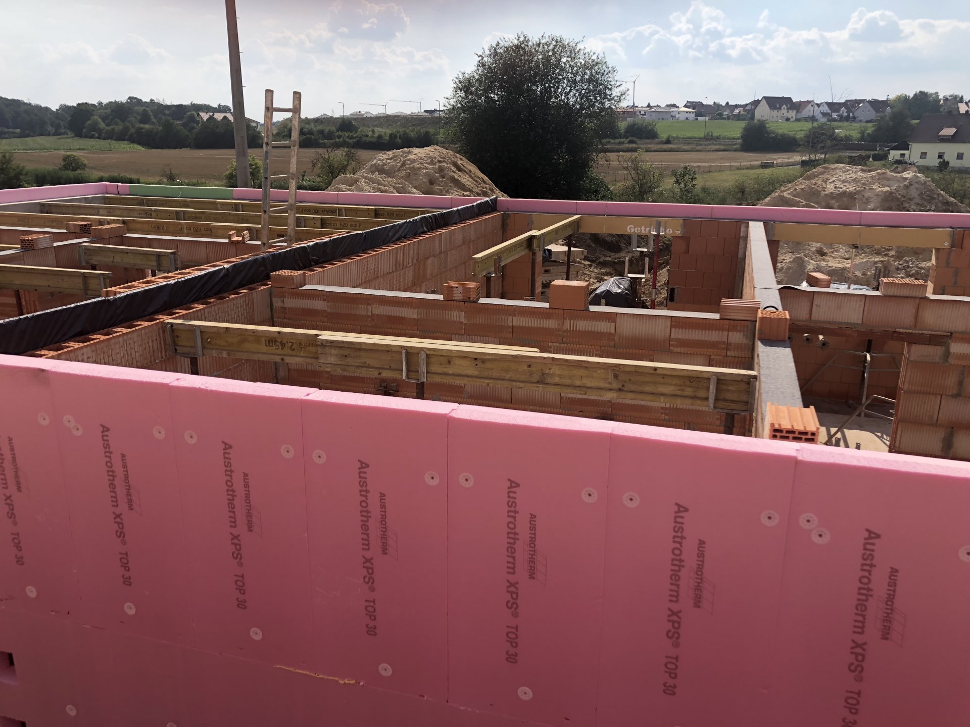

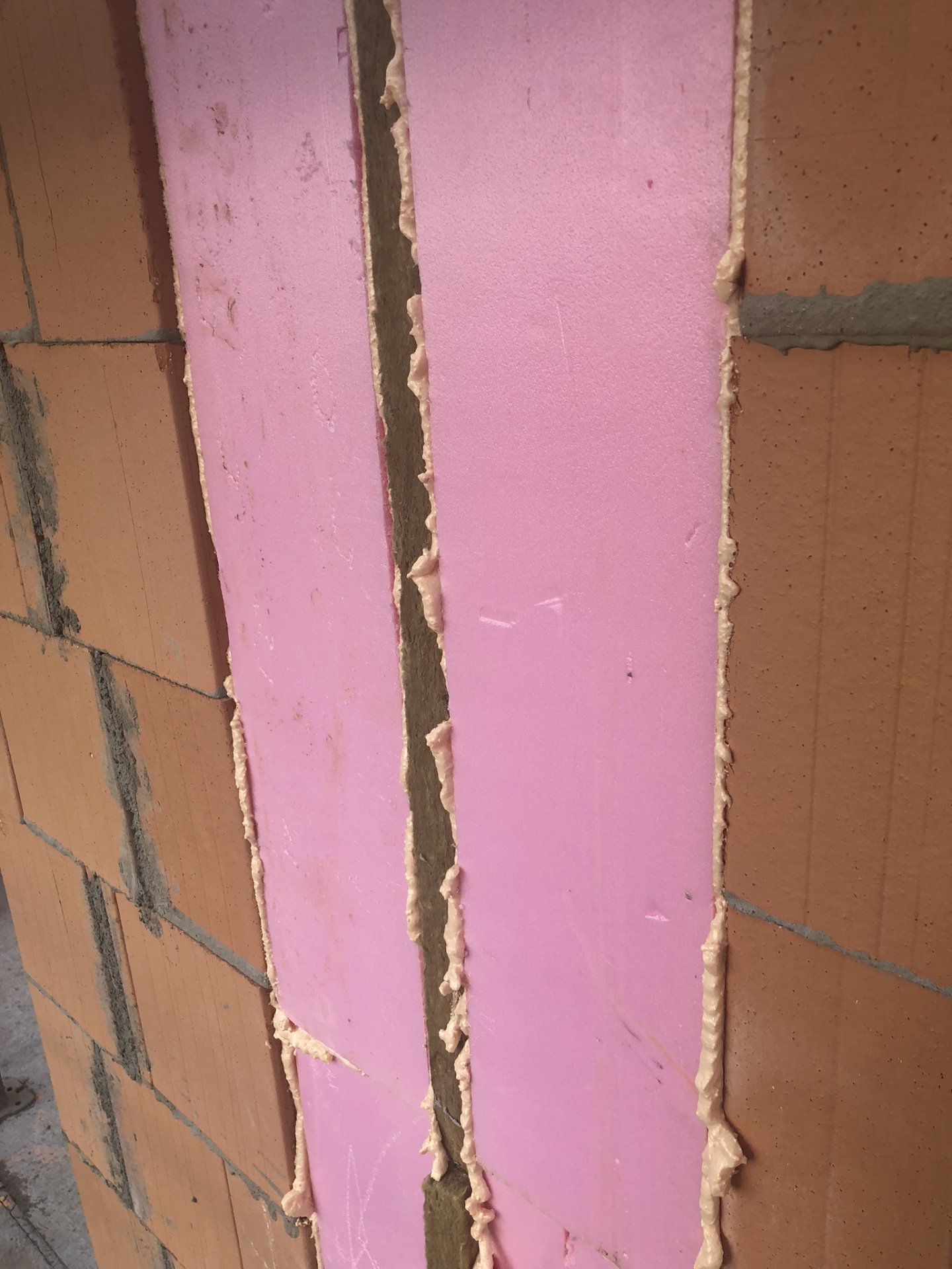

  4. #4 Julihonig, 12.03.2022
    Julihonig
    Julihonig
    11.03.2022
    Vielen Dank für die schnelle Antwort!
    Die Kommunentrennwände in allen Geschossen bestehen aus 24cm starken SBZ-Schallschutz-Ziegelmauerwerk mit Betonfüllung. Zwischen diesen Wänden befindet sich eine 4cm starke Trennwandplatte. Somit sollte, laut Bauträger, ein Schallschutz nach DIN Vorschrift 4109 -1 Gebäudetrennwand eingehalten werden.
    Hier noch ein Bild von der Außenansicht der Trennwände.
    Vielen Dank für eure Hilfe!
    LG

    das ist ja schon mal nicht schlecht. Ist die Trennfuge durchgehend, d.h. sind die Gebäude vollständig von einander durch die Fuge getrennt oder habt ihr gemeinsame Decken?
    Es besteht hier entweder die Möglichkeit, dass die Fuge beschädigt wurde oder dass durch eine bauliche Maßnahme Schall über die gemeinsame Decke übertragen wird.

    wenn die Gebäude einwandfrei getrennt sind, dann kann ja die Fuge nur die Ursache sein. Reparieren kann man prinzipiell alles, es ist nur eine Frage des Aufwands.
