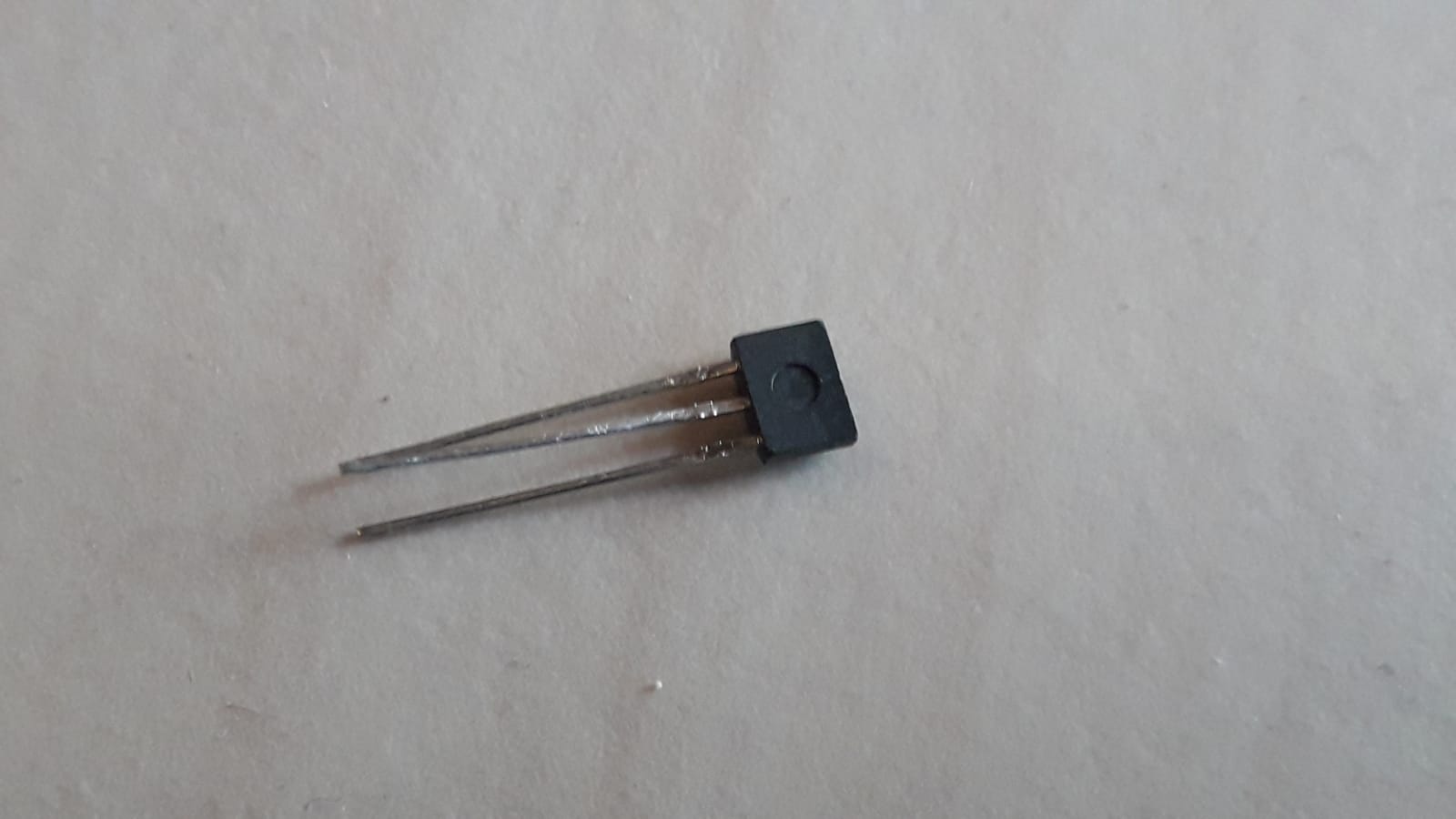

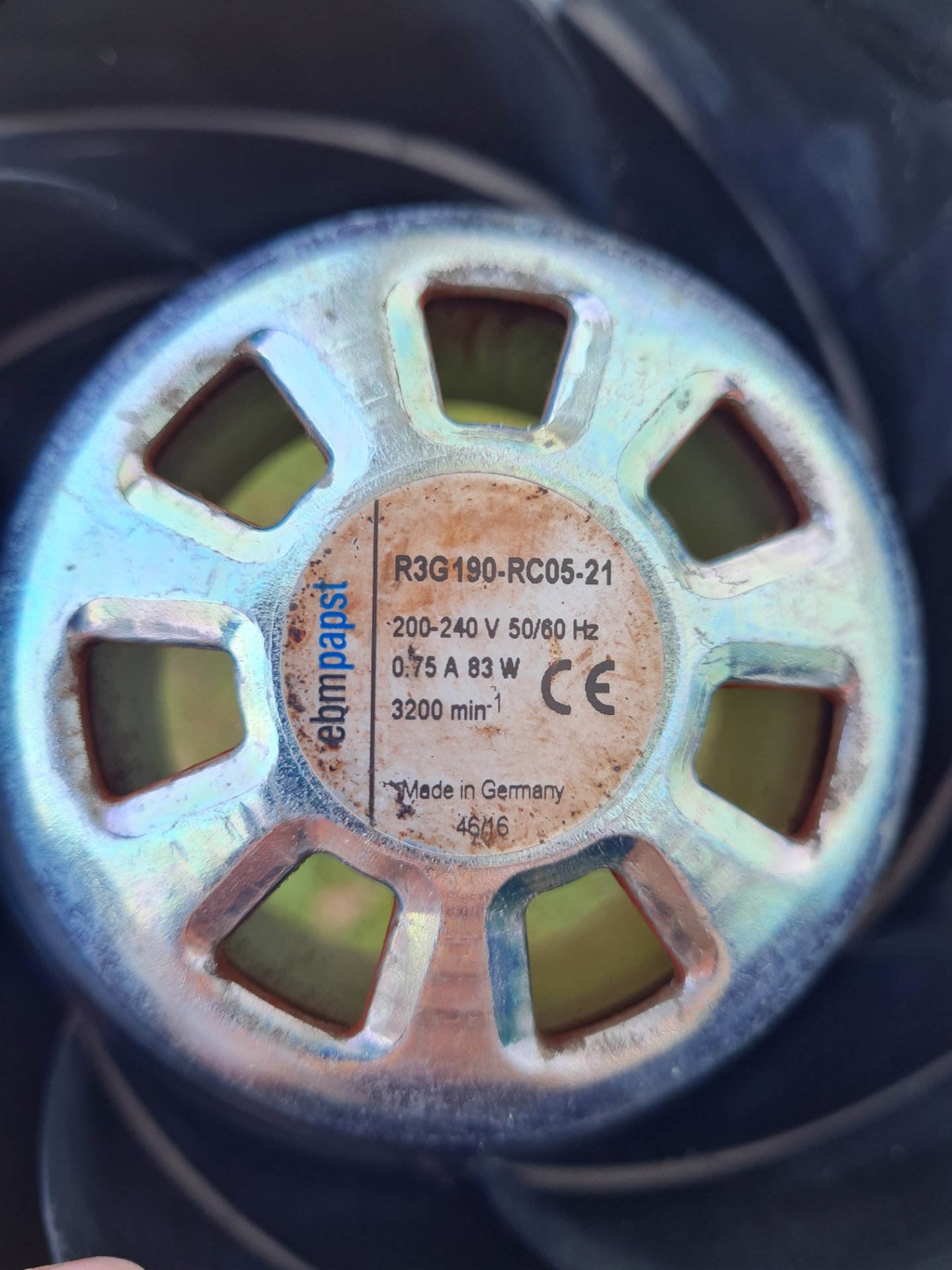

    Moin zusammen,

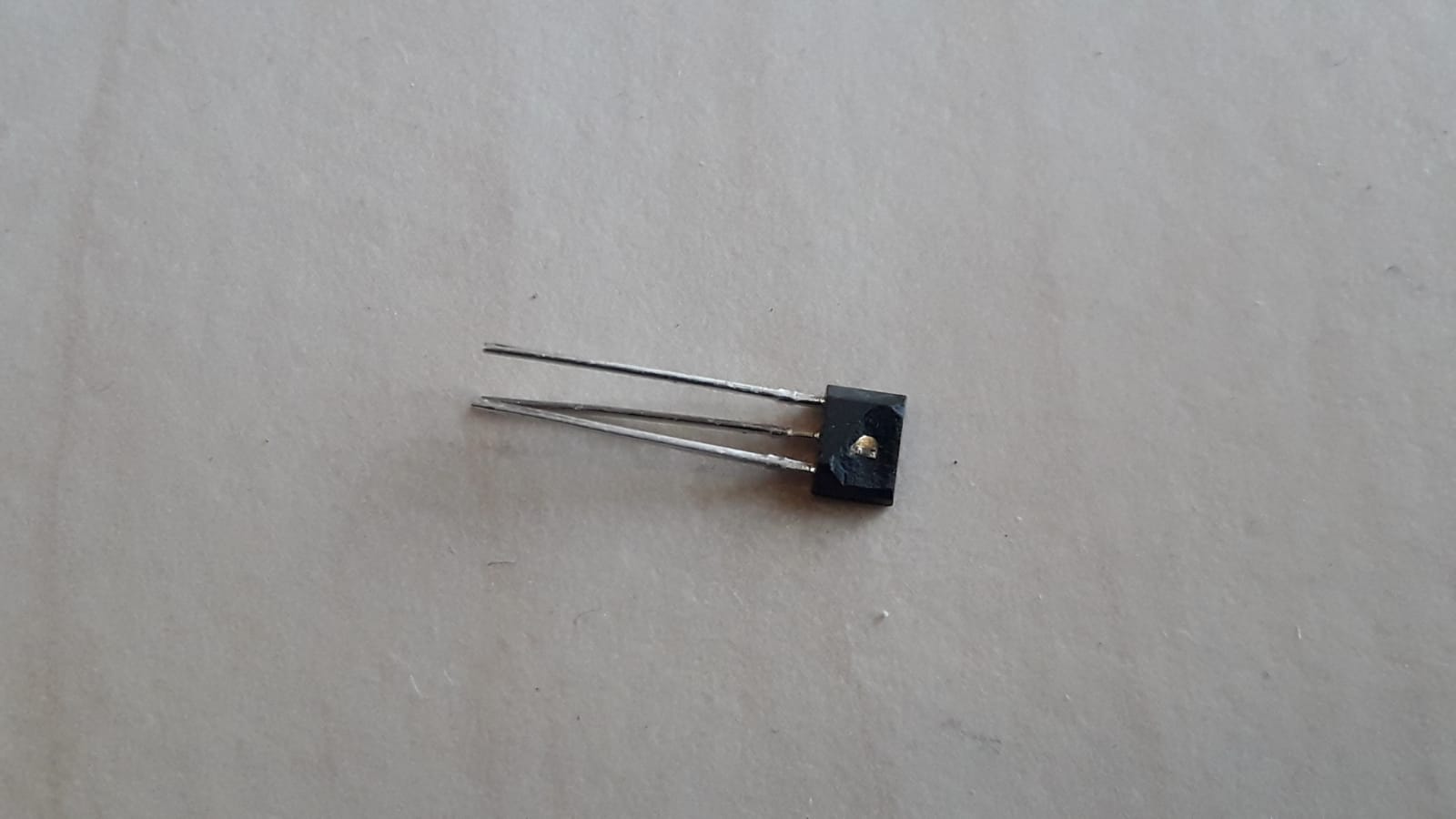

    ich habe eine Pluggit AP310 Lüftungsanlage und genau nach zwei Jahren, fing ein Ventilator (ebm-papst R3G190-RC05-21) an Geräusche zu machen.
    Ich habe mir erst keine Gedanken gemacht, aber nachdem das Geräusch immer lauter wurde, über die Wochen, habe ich meinen Heizungsbauer angefragt, was das sein könnte. Er sagte mir, dass das ein Lagerschaden sein könnte, er dies erstmal prüfen müsse und das so eine Reparatur oft keinen Sinn macht und man einfach einen neuen Ventilator einbaut...Kostenpunkt ca. 500-600€....
    Dann fing ich an in Foren und Blogs nach Hilfe zu suchen und habe das Problem mit den Kugellagern ausfindig gemacht, was weit und breit auftaucht und wo es gute Anleitungen zu gibt.

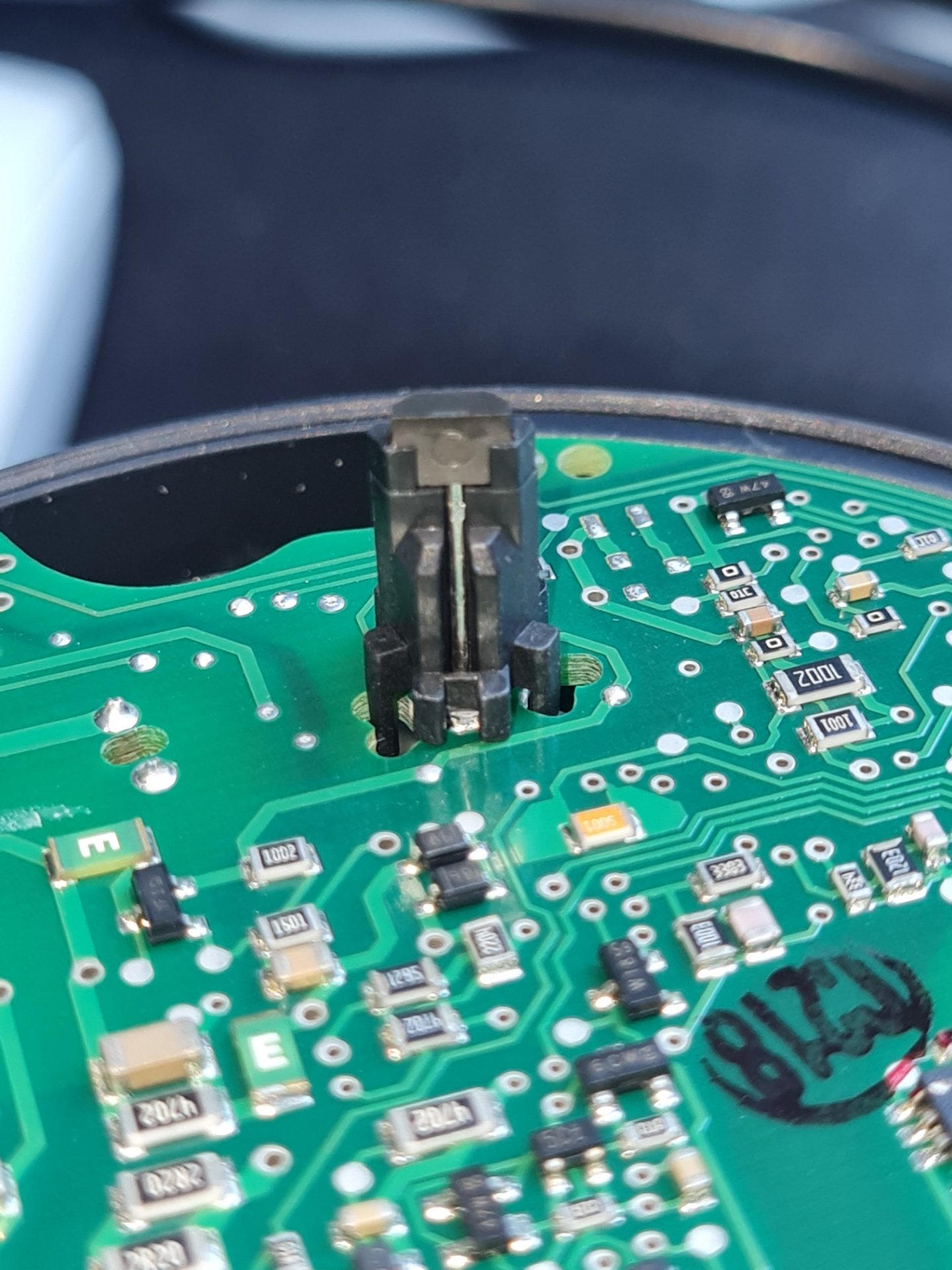

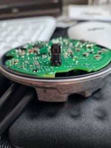

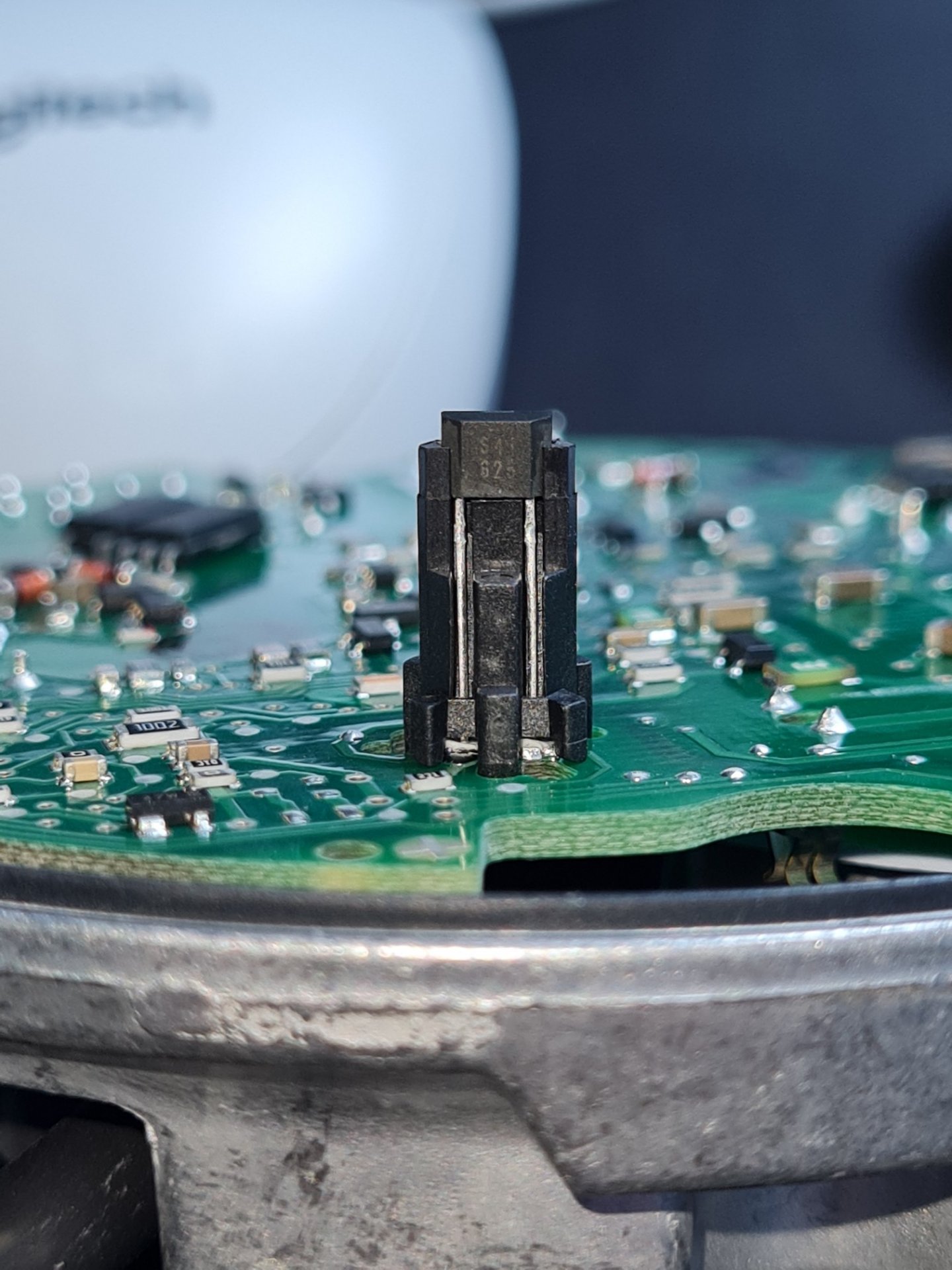

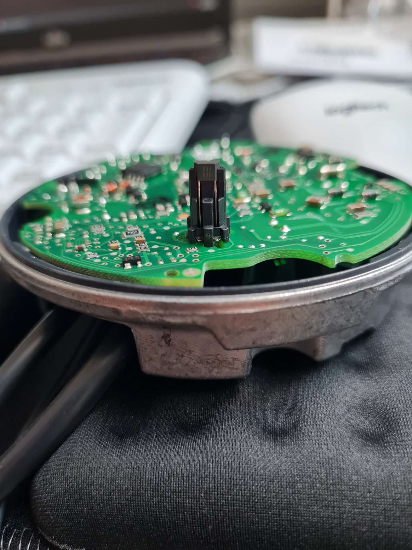

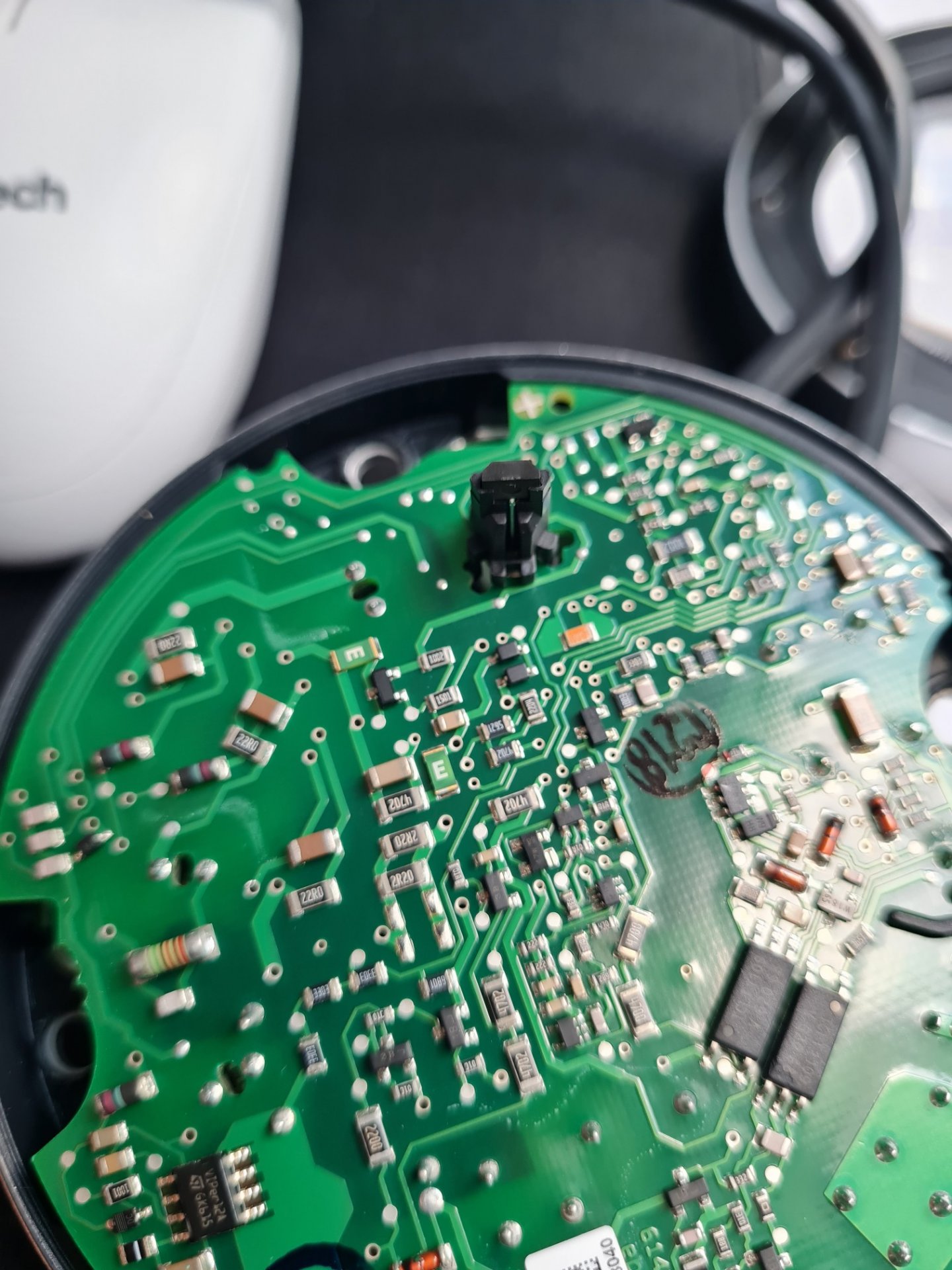

    Jedoch hat der reine Kugellagertausch bei mir nicht mehr ausgereicht, da die Anlage bereits auf Störung lief (rote LED blinkt und Piepton), Fehlercode E2 "Zuluftventilator defekt bzw. steht" und der Ventilator vermutlich zu lange schwergängig lief und irgendetwas auf der Platine "durchgeraucht" ist.
    Platine mit nem befreundeten Elektriker angesehen, ist aufgefallen, dass ein Transistor defekt sein müsste/ ist.
    Nach bisheriger Recherche handelt es sich dabei jedoch nicht um einen Transistor, sondern um einen Hall-IC bzw. Hall-Sensor (S41 625), sozusagen ein Positionssensor für magnetische Feldanwendungen, der für die korrekte Drehbewegung des Lüfters zuständig ist (siehe Bilder).
    Da es eine Vielzahl von den Dingern gibt,
    wäre nun meine Frage, ob mir jemand sagen könnte, welchen ich da genau benötige und wo ich so einen herbekomme?

    Moin,
    Update meinerseits:
    Es war bzw. ist der SS41 Hall-Sensor gewesen, ich habe einen neuen bestellt und musste nur die drei "Beinchen" etwas von der Länge anpassen. Der Ventilator läuft wieder, also läuft auch die Lüftungsanlage wieder.
