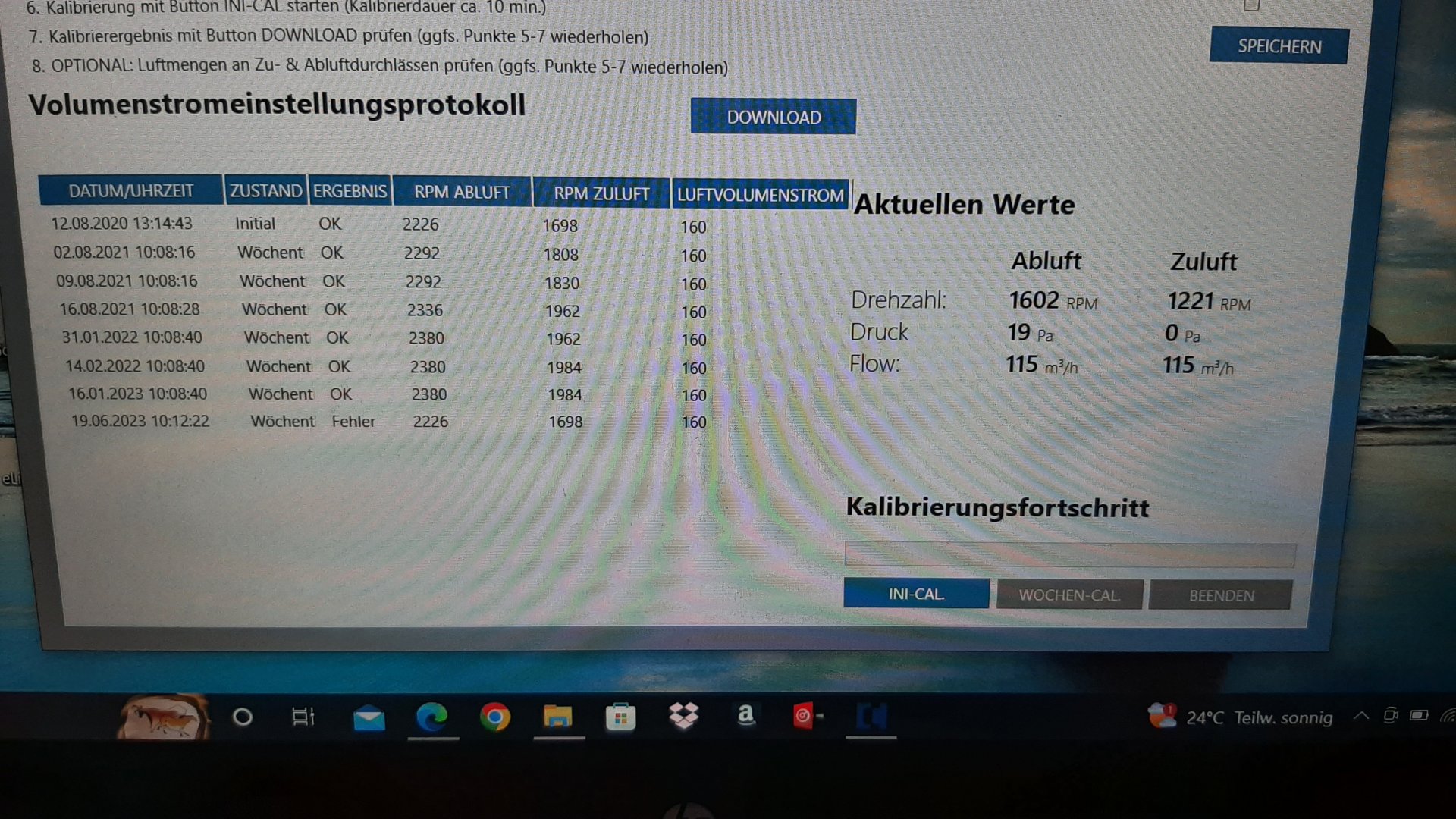

    Hallo Zusammen,
    Mir ist aufgefallen das der Zuluft Druck 0 Pa beträgt und der Abluft Druck hingegen 19 Pa. Nach meinem Verständnis sollte die Differenz der beiden nahe zu 0 sein oder liege ich da falsch?
    Ist hier der Drucksebsor defekt oder liegt ein Problem vor? Wir haben dieses Jahr im Sommer den Bypass eingebaut.
    Vielen Dank vorab für eure Rückmeldungen!

    Naja, bei 0Pa wäre der Volumenstrom auch 0, weil von Nix kommt halt nix...
    Wenn Du da nicht daran herumgefummelt hast, dann gibt es da offensichtlich einen Fehler, das Volumen ist von 160 auf 115 runter, die Drehzahlen sind plötzlich anders UND da steht für den 19.06 sogar "FEHLER" im Protokoll.
    Ob der Drucksensor defekt ist, sich nur ein Kabel gelöst hat, die Steuerung spinnt, ein Motor kaputt ist oder sonst was sieht man von hier aus nur ganz schlecht... Wer dieser "wir" ist der den Bypass eingebaut hat wäre noch zu klären, ebenso ob der Fehler im Zusammenhang mit dem Einbau auftrat und ob "wir" nochmal andackeln kann und den Mangel kostenlos beseitigen muss...

    wurde das Problem gelöst? Wir haben den gleichen Fehler und ich habe das Gefühl, dass die Anlage auch nicht richtig funktioniert und die Luft nicht ordentlich verteilt bzw. ich habe nicht das Gefühl, dass wir frische Luft im Haus haben. Eher stickige Luft.
    Danke und viele Grüße
