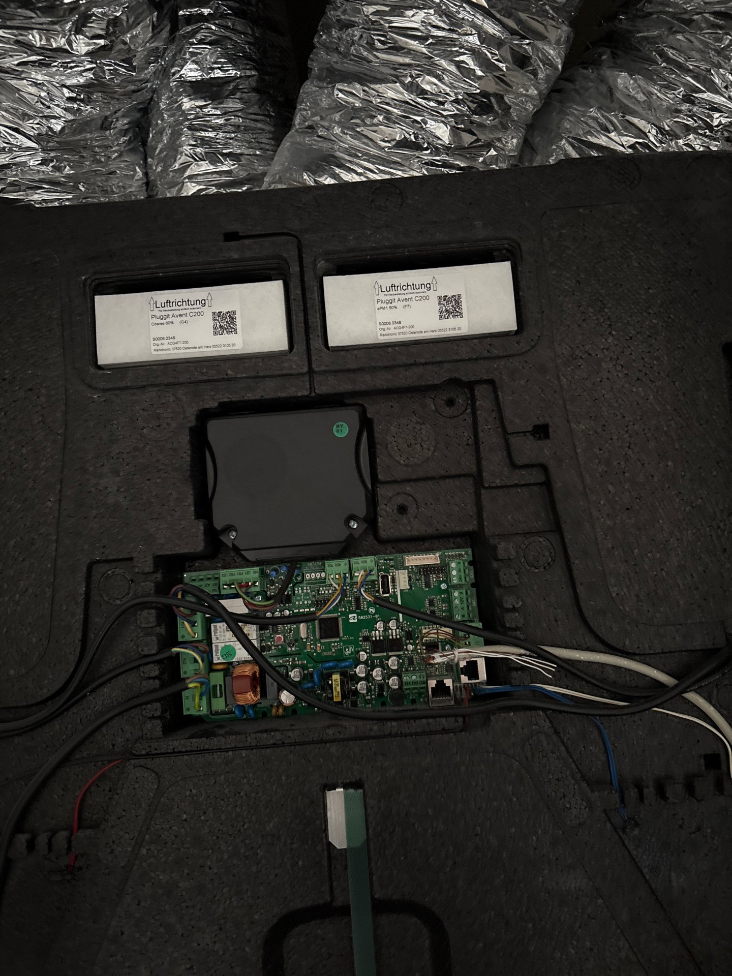

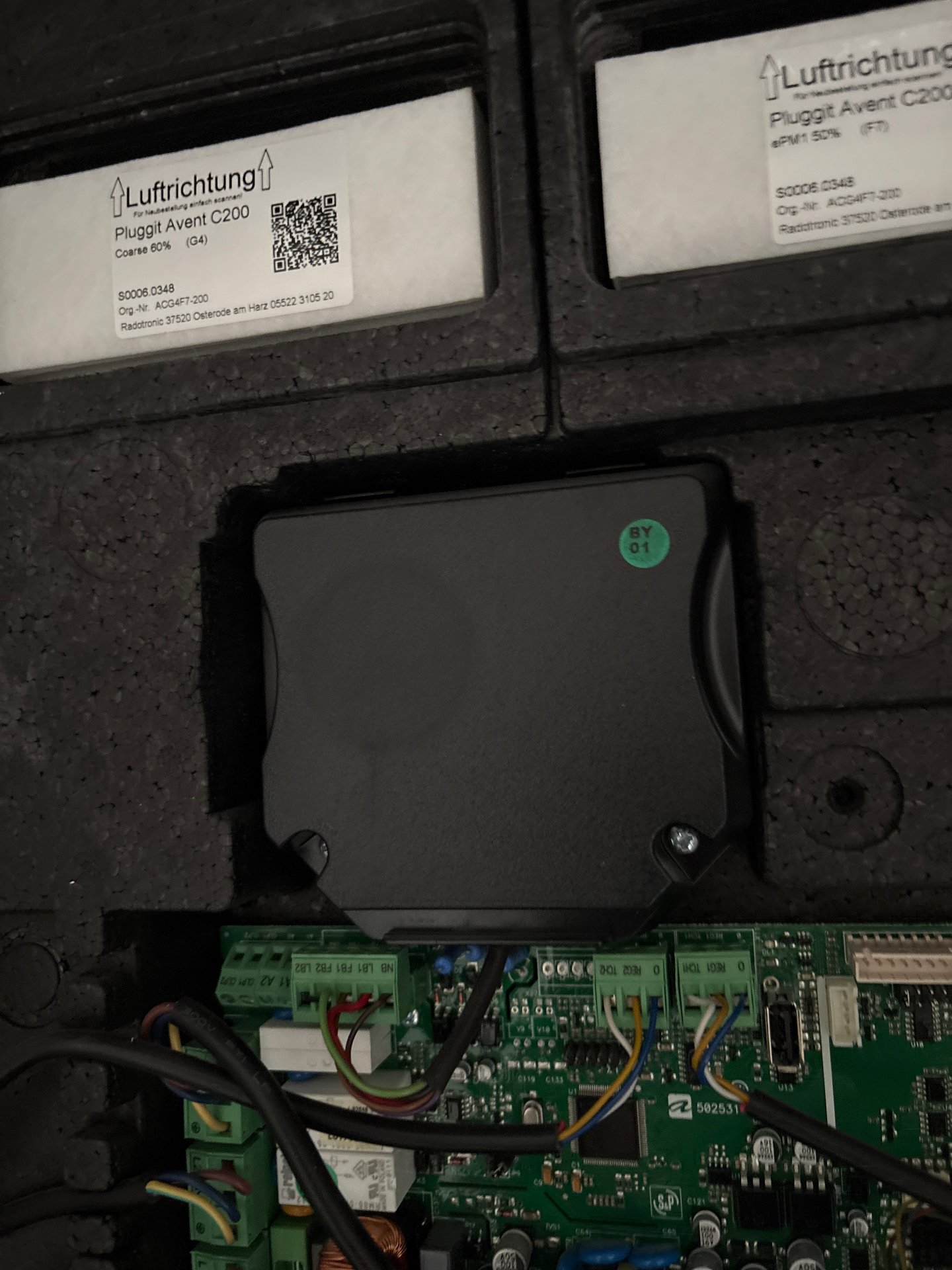

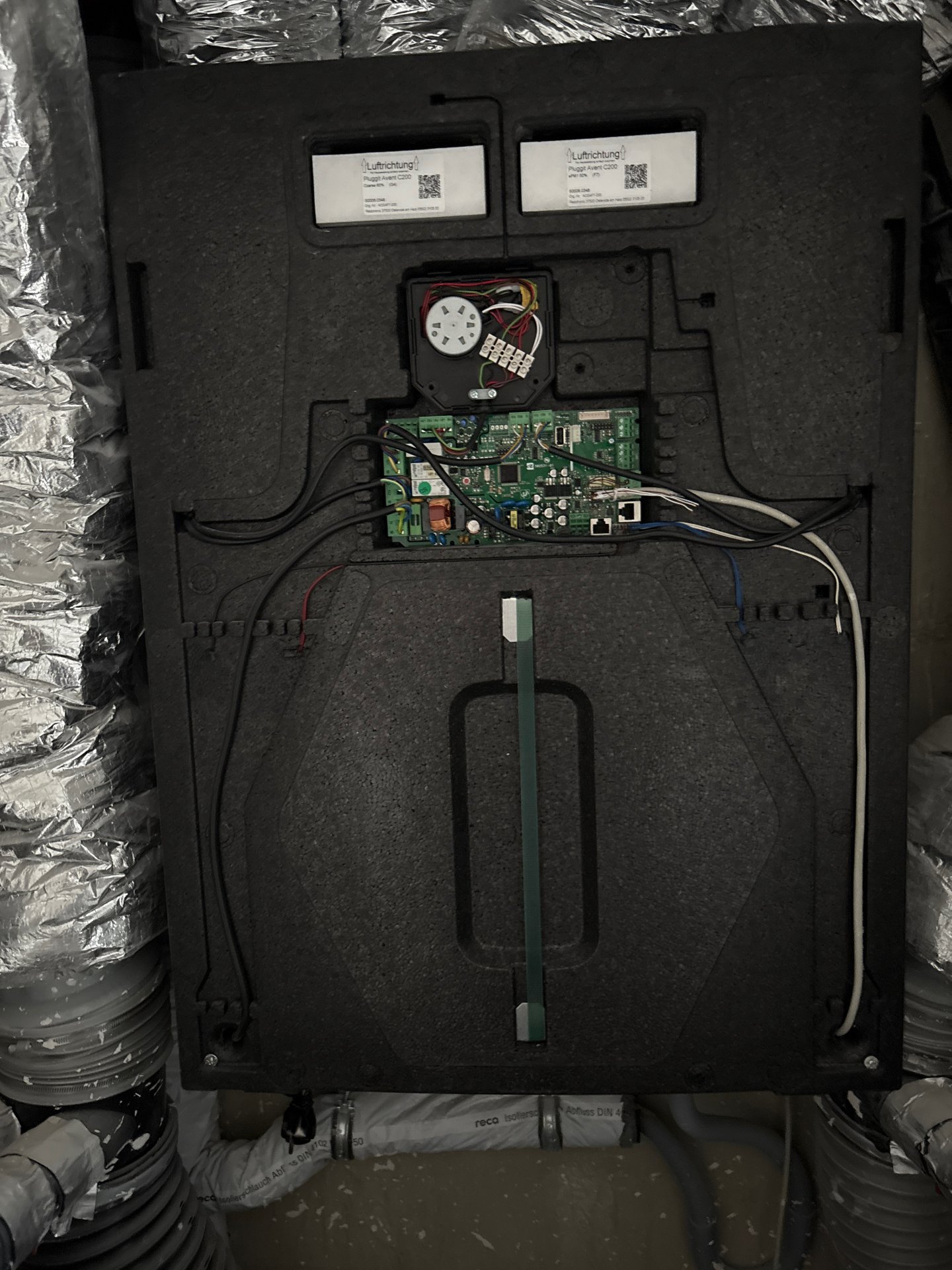

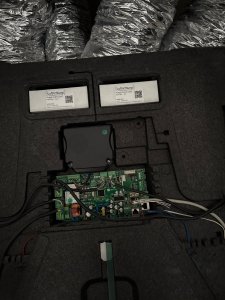

    ich habe ein Problem mit meiner Lüftungsanlage Pluggit Avent AC200, die seit ca. zwei Jahren außer Betrieb ist und nun wieder instand gesetzt werden soll.
    Das Fehlerbild:
    • Die Anlage zeigt keinerlei Lüfteraktivität (komplett still).
    • Beim Einschalten (Netztrennung) hört man lediglich zwei Klack-Geräusche (Relais?), danach passiert nichts mehr.
    • An der Steuerung leuchten dauerhaft zwei LEDs: Grün und Orange.
    Bisherige Maßnahmen (ohne Erfolg):
    • Beide Gerätefilter wurden ersetzt.

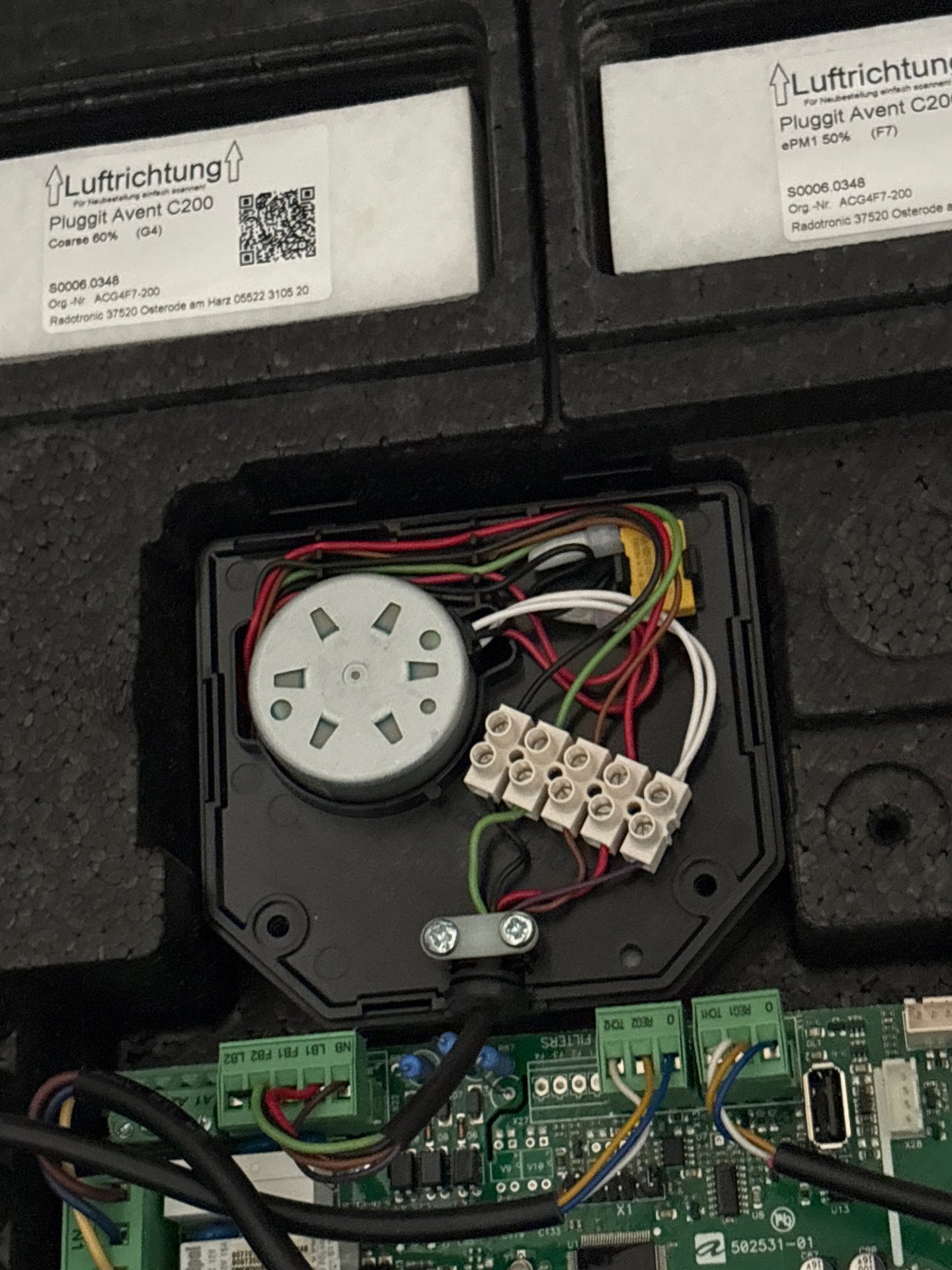

    • Bypass-Klappe testweise getrennt/geprüft.
    • Interne Gerätesicherung kontrolliert.
    • Spannungsversorgung geprüft.
    Hat jemand Erfahrung mit dieser spezifischen LED-Kombination oder deutet das Klacken auf einen defekten Kondensator oder einen hängenden Lüftermotor hin? Ich bin für jeden Hinweis dankbar, wo ich mit der Fehlersuche (Multimeter vorhanden) ansetzen kann.
    Vielen Dank im Voraus!

    Hast du den Filter Wechsel zurück gesetzt ?
  3. #3 socressor, 19.12.2025
    socressor
    socressor
    17.01.2024
    Wenn damit der kleine Knopf auf der Platine gemeint ist, ja.

    hast Du mal nach einer Bedienungsanleitung gesucht oder den Hersteller kontaktiert und um Hikfe gebeten ?
    Was ergibt eine Spannungsmessung an den Anschlüssen des Motors ? Man sollte doch leicht herausfinden können ob der Motor nicht läuft obwohl er angesteuert wird (Motor defekt) oder einfach nicht angesteuert wird weil die Steuerung das so für richtig hält.
    Relais gehen auch gerne mal kaputt (Spule defekt) oder Kontakte vom häufigen Schalten verbrannt.
    Wenn Dir die Möglichkeiten oder Kenntnisse dafür fehlen hilft nur der Hersteller ggf. mit seinem Kundendienst
