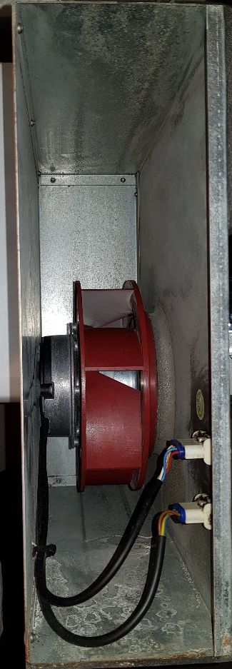

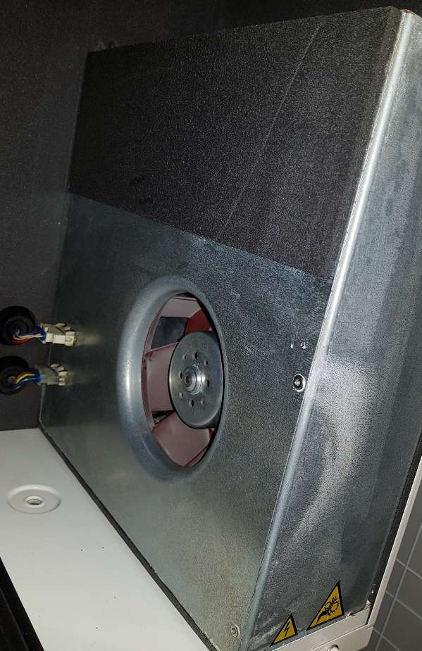

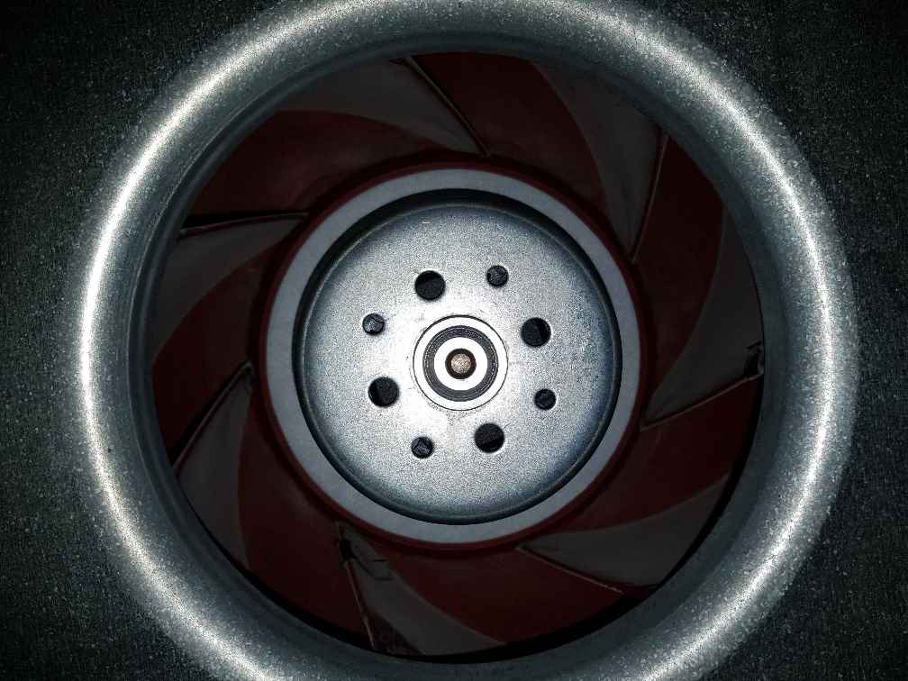

    habe heute festgestellt, dass der untere Ventilator (Abluftventilator) unserer Pluggit Avent AP300 einen Defekt hat.Die Anlage wurde Ende 2010 in unseren Neubau eingebaut.
    Es liegt definitiv am Ventilator - habe es durch Tausch gegen den Zuluftventilator und Strommessungen herausgefunden. Zum Glück ist die Hauptplatine nicht defekt!
    Der Originalventilator hat ein rostrotes Kunststoffschaufelrad. Vom Motor geht ein Kabel mit Stromversorgung (3polig) und ein Steuerungskabel (4polig) in Richtung Metallboxdurchlass.
    Leider habe ich keine Bezeichnung des Originalventilators. v1.jpg v2.jpg v3.jpg
    Nun meine Frage, ob ihr wisst wo man ausser über von Pluggit empfohlene Händler einen Ventilator für die Ablufteinheit kaufen kann und wie die Alternativen heißen, so dass sie zur Originalanlage passen?

    Würde den defekten Lüfter erstmal komplett ausbauen und zerlegen.
    Vermutlich hat er eine pwm Steuerung
    Ein guter Elektriker kriegt das hin
    Auch einen e Motor kann man tauschen, tauschen lassen oder evtl sogar reparieren
    Die Frage ist halt ob sich’s rentiert. Was kostet denn der Ersatzlüfter? Falls weniger als 300-400 eur würde ich nicht lang rum machen und austauschen
    Wenn die natürlich spinnen und 1000 Euro dafür wollen dann kann man schon mal genauer hin schauen

    Ok. Ich vermute einen Motorendefekt, da sich das Schaufelrad normal (nicht schwergängig) drehen lässt.
    Ich würde hier schwergängige Kugellager daher ausschließen.
    Ein kompletter Ventilator - vermutlich von ebm-Papst - kostet neu um die 540,-€.

    ...so, nun habe ich heute Vormittag noch mit dem Herrn Hartmann von pmh-filterservice gesprochen, der sich bzgl. der Instandsetzung der Kugellagereinheit auskennt.
    Er meinte, dass es die Platine des Motors ist. Der Motor an sich ist fast unzerstörbar.
    Ich habe eben den Ventilator ausgebaut. Die Ventilatoreinheit ist von ebm Papst # R3G190-AB07-10.
    Mal schauen, wo ich den günstig herbekomme.

    Das wäre auch mein tip. Weißt du wie die Drehzahl des Lüfters reguliert wird ? Bei PWM oft mit Endstufen die gerne mal durchbrennen
    Foto von Platine ? evtl kann es dir ein guter Elektriker auch noch reparieren

    Wie äußert sich denn der Defekt genau ? Dreht der Lüfter gar nicht an ?
    Welche Strommessungen habt ihr gemacht?

    Mein Nachbar ist Elektrikermeister und hat die Hauptplatinenkontakte/Kabel im großen Kasten mit dem Prüfgerät durchgemessen. Bis zum Motor des Ventilators kommt Versorgungs- und Schaltstrom an. Danach (im Motor) passiert nix mehr.
    Ich wollte bislang nicht, dass wir den Motor öffnen.
  20. #20 simon84, 07.12.2018
    23.356
    6.954
    Warum den Motor nicht öffnen ?
    Was soll passieren? Soll er kaputt gehen ? Ist doch schon kaputt :)
    Garantie bzw Gewährleistung ebenfalls keine
    Die PWM bzw spannungsgeregelte Steuerung auf dem Motor (der von dir verlinkte Ersatztyp) schaut überschaubar aus
    Vielleicht kriegt dein Nachbar das hin oder zumindest das defekte Bauteil identifiziert
    Ist wie gesagt meistens eine „endstufe“
