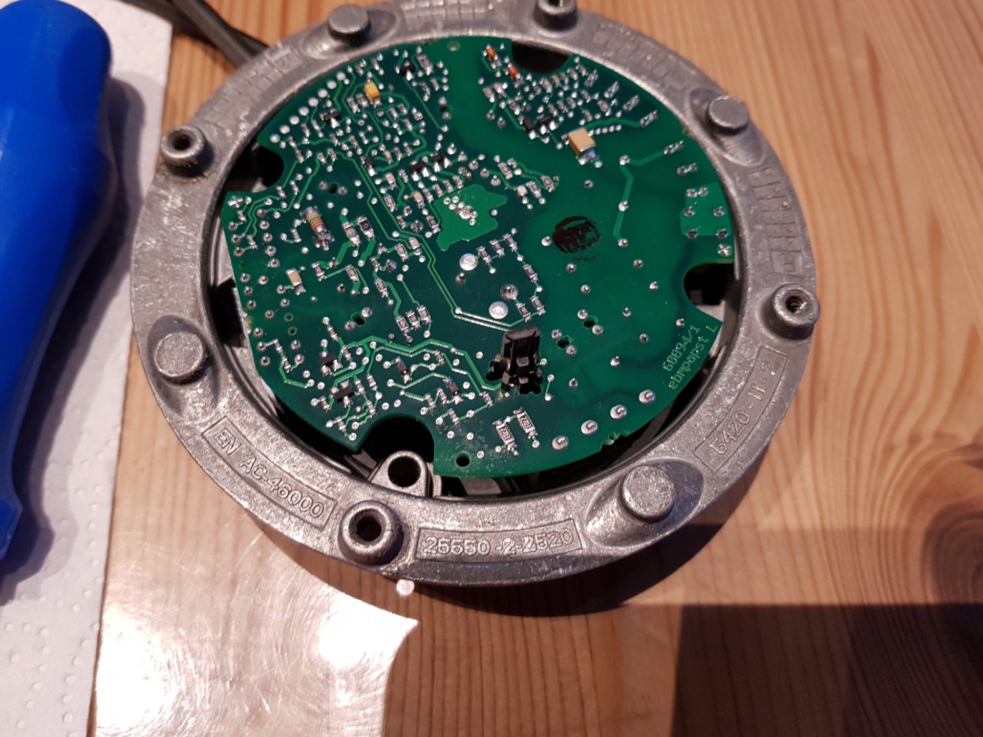

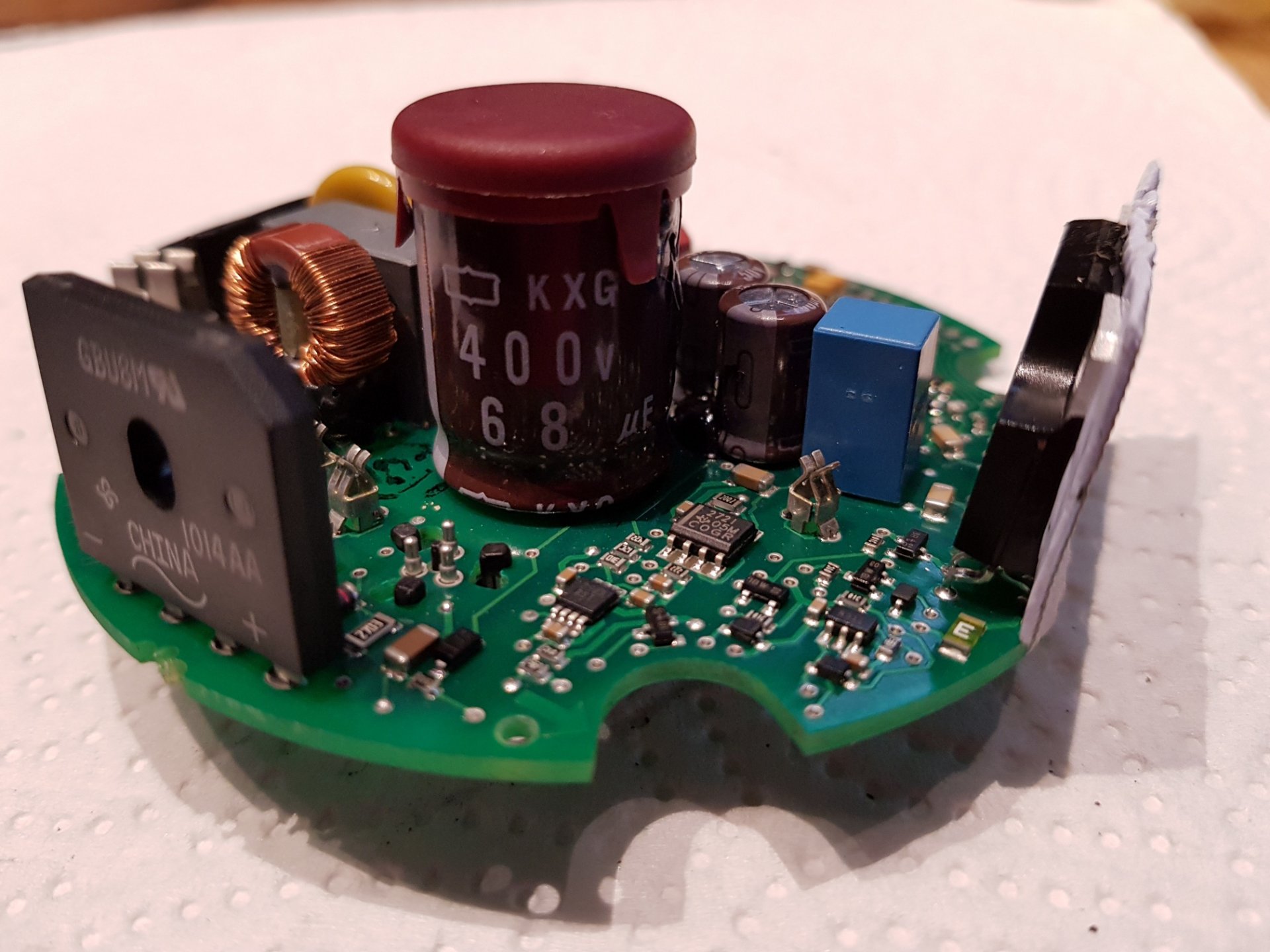

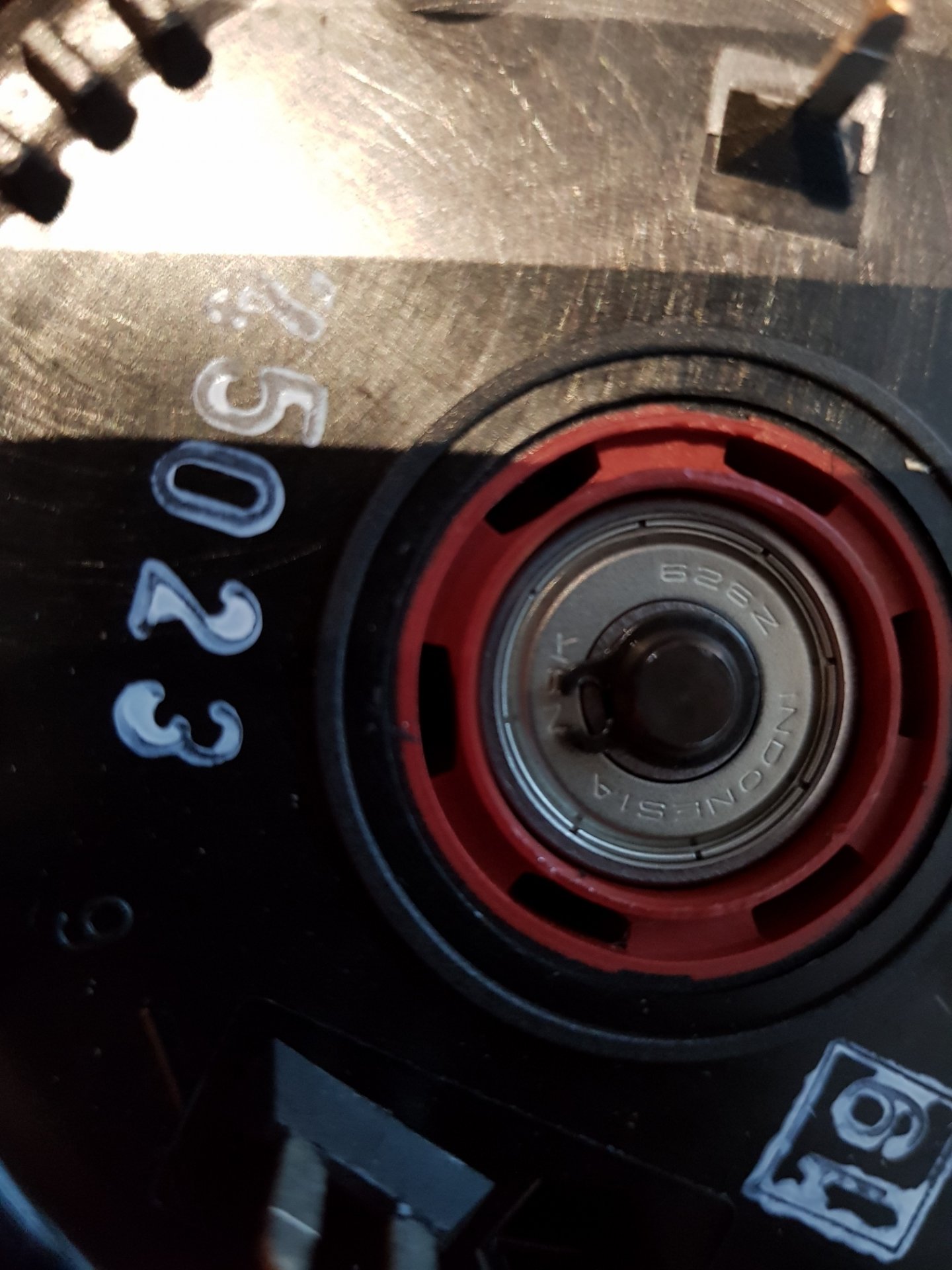

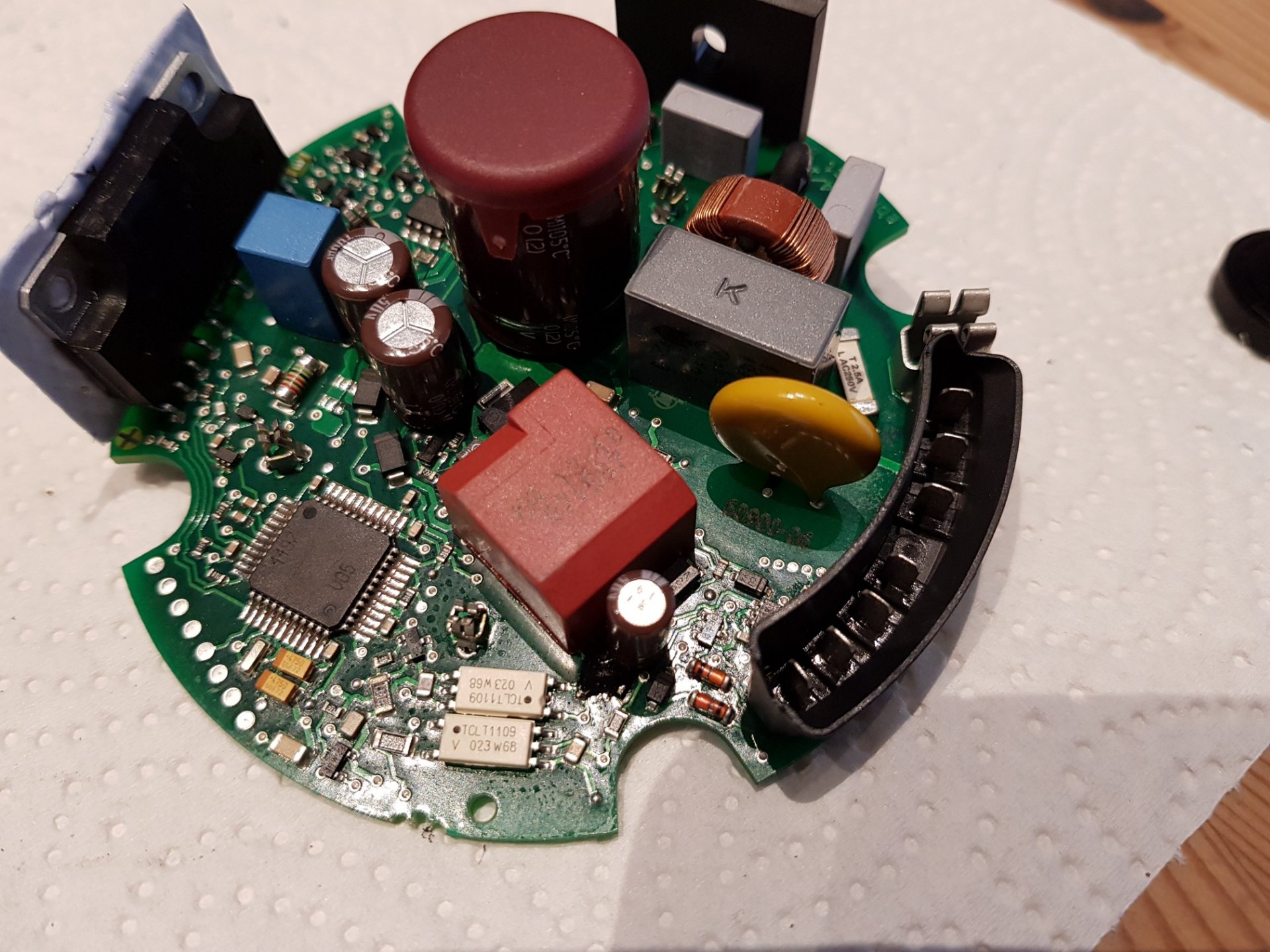

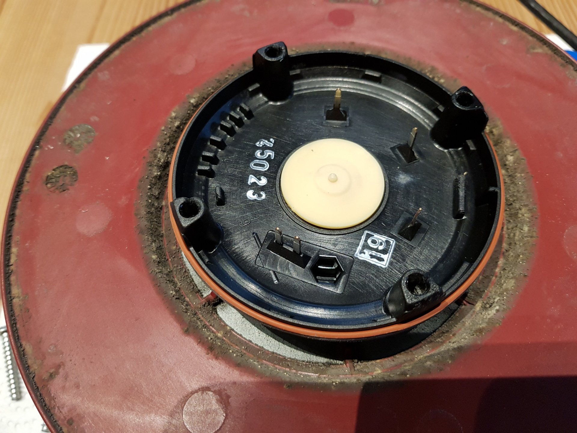

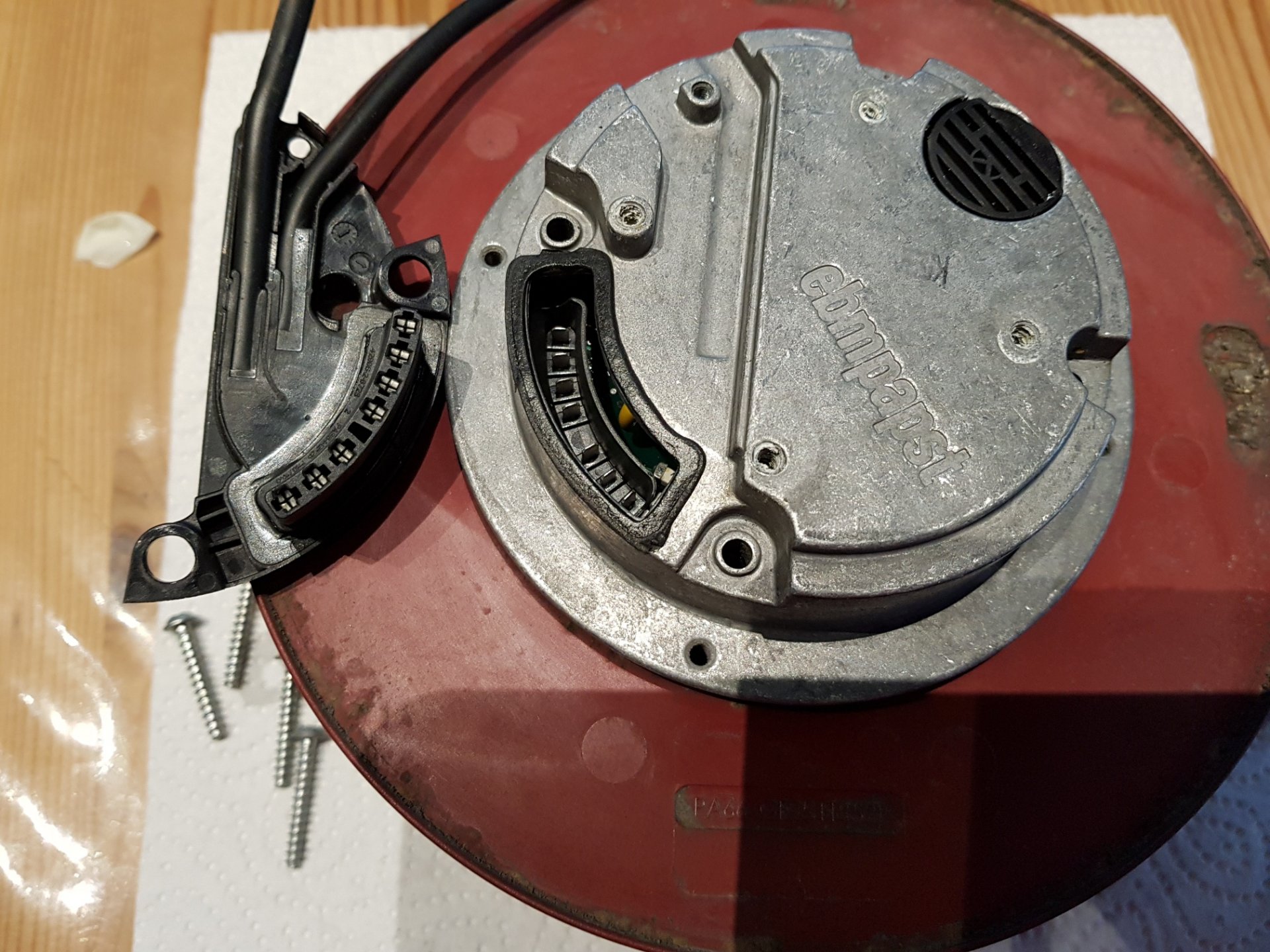

    Habe den Motor mal geöffnet und mit Sonax Professional Elektronikreiniger angesprüht.
    Sieht so aber alles wie normal aus.
    Selbst die Kugellagersache: keine Spuren von Rost oder Dreck.
    Hier noch die Bilder. Welche der vielen Nummern ist die Motornummer?
    Bin ein wenig ratlos. 20181208_131012_resized.jpg 20181208_130718_resized.jpg 20181208_130435_resized.jpg 20181208_130416_resized.jpg
    Habe über das Service Center Nord den R3G190-RC05-03 zur Sicherheit zwei mal bestellt. Kosten mit UPS + MwSt. als Privatmann 439,-€.

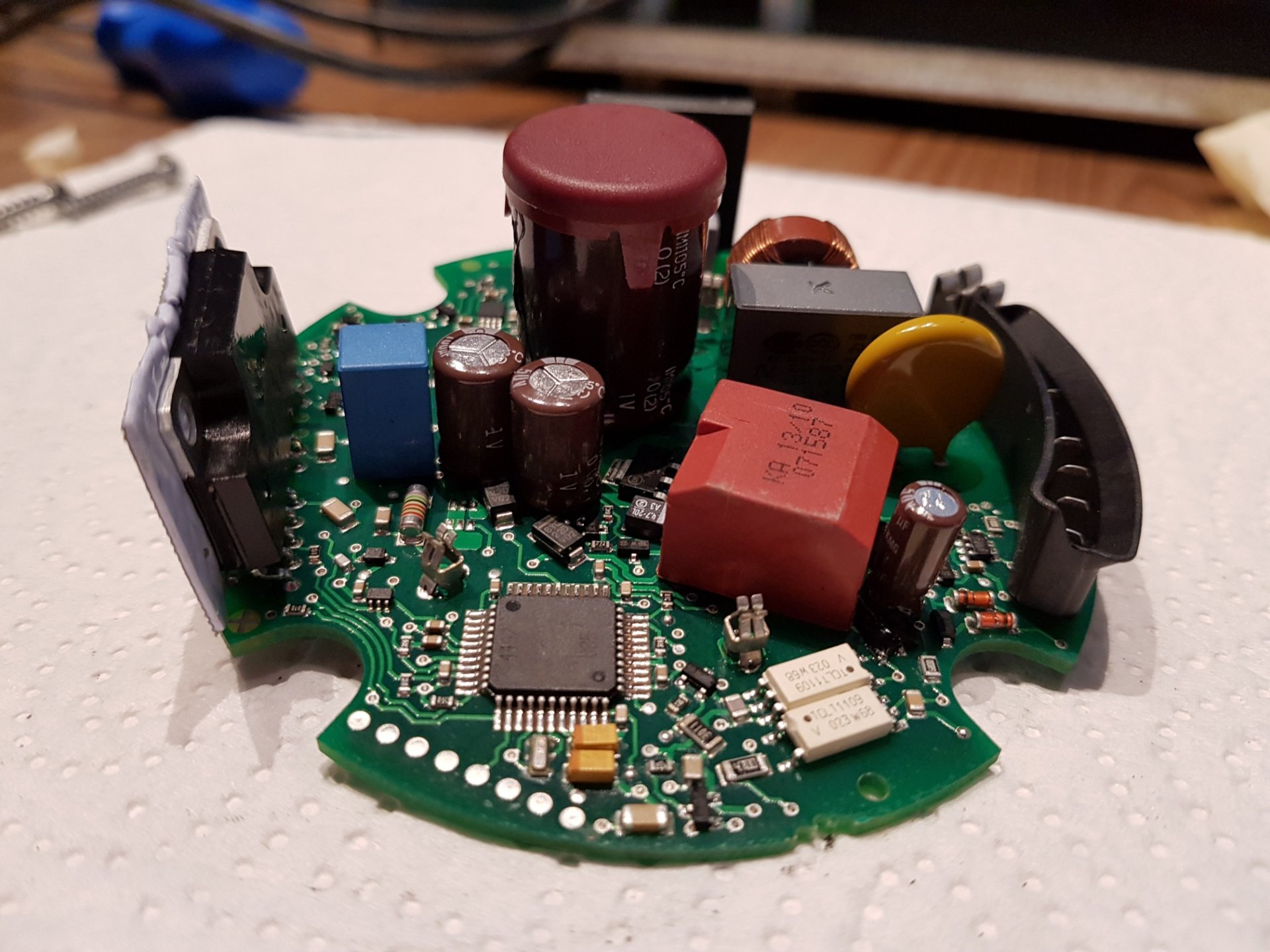

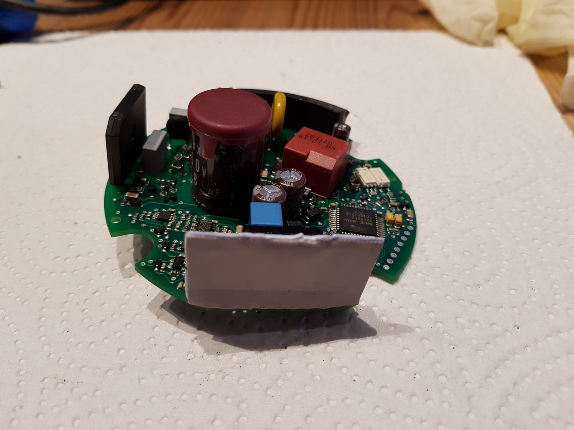

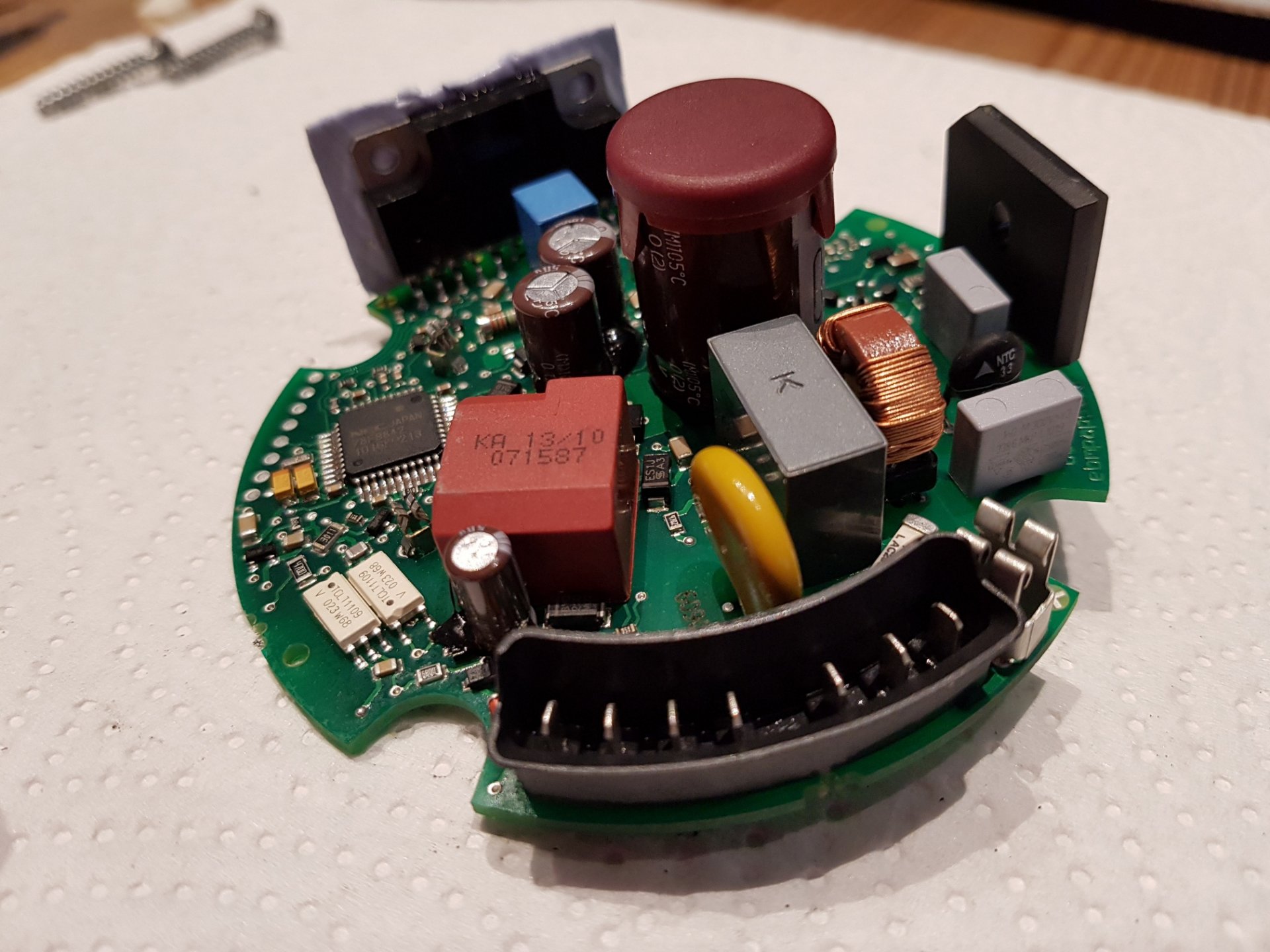

    .... 20181208_140702_resized_1.jpg 20181208_140654_resized_1.jpg 20181208_140702_resized_1.jpg 20181208_140603_resized_1.jpg 20181208_140623_resized_1.jpg 20181208_140615_resized_1.jpg 20181208_140603_resized_1.jpg 20181208_140551_resized_1.jpg 20181208_140541_resized_1.jpg

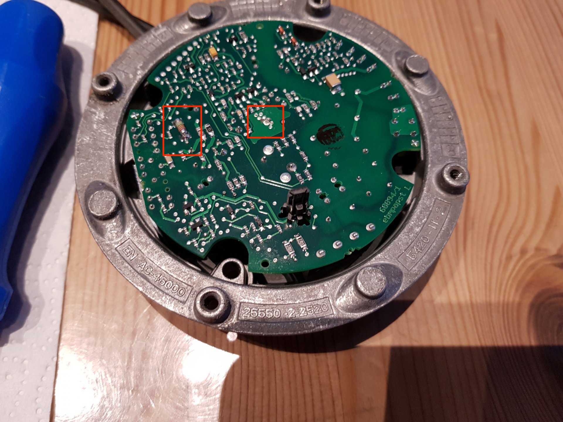

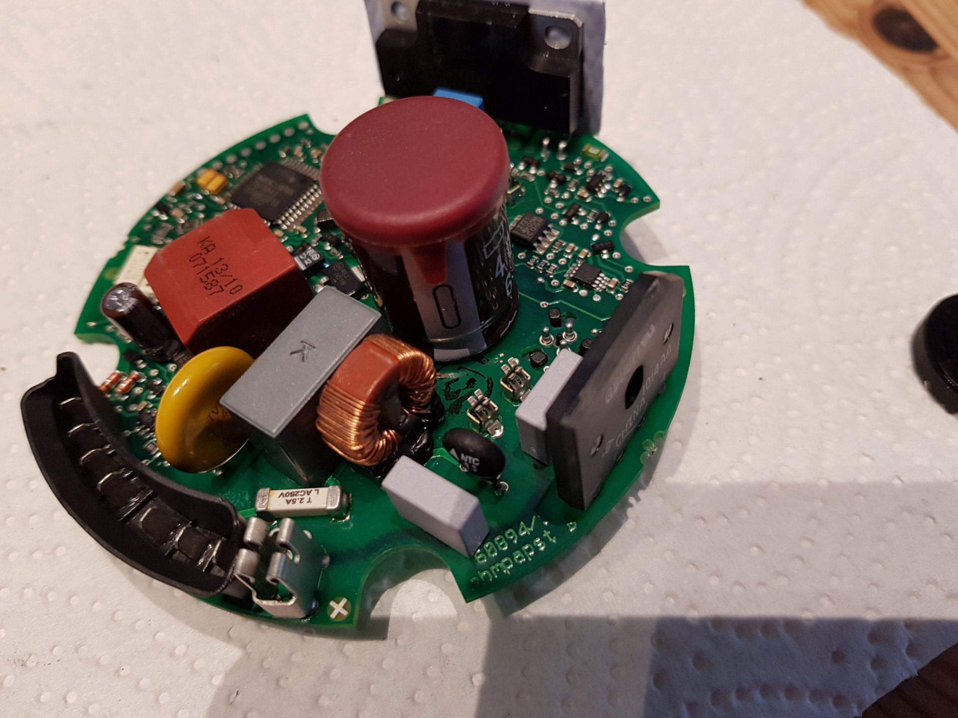

    Den Brückengleichrichter kannst du bzw. dein Nachbar mit einem einfachen Multimeter auf Diodentest überprüfen !
    Und das was vermutlich eine Endstufe ist (das Teil auf dem Kühlkörper) auch !
    Und die Lötstellen die ich markiert habe überprüfen bzw. nacharbeiten.
    Und von dem markierten Widerstand(?) mal eine Detailaufnahme

    ....bestellt 07.12.18.....Lieferverzögerung....am 09.01.19 habe ich die Ventilatoren abgeholt - wollte nicht noch ein paar Tage auf UPS warten und noch 12,50€ gespart.
    Der Einbau war relativ einfach. Da die neuen Ventis vom Aufbau der Motoreinheit kompakter sind als die alten, fehlten mir gut 2,5cm, damit das Schaufelrad mit dem Rand der jeweiligen Metallbox (der Lüftungsanlage) bündig abschließt.
    Habe beide alten Ventis getauscht.
    Um den Platz auszugleichen habe ich mir je einen Eishockeypuck aus Hartgummi ( 7cm x 2,5cm) geschnappt und diesen passend mit 4 Bohrungen versehen, sodass dort längere M4-Gewindeschrauben durchpassen.
    Dazu brauchte ich noch 2 x 4 Stck. M4x30 neue Gewindeschrauben.
    Und siehe da, alles passt.
    Kästen rein, Stecker dran, Sicherung rein.
    Alles läuft...Puh...ein Glück!

    auf der platine liegen offensichtlich mehrere fehler vor.
    sogar auf dem schlechten foto meine ich das zu erkennen.
    es ist ausserdem auch richtig, dass defekte kugellager zu einem schaden auf der elektronik führen könnten, durch ständige überlastung.

    Sehe kein Problem darin die kalten Lötstellen auf der Lüfterplatine nachzulöten.
    Der Nachbar ist doch eh Elektriker oder Elektroniker.
