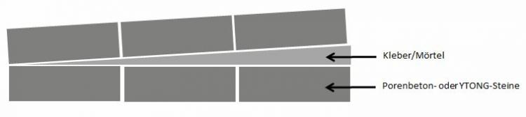

    Hallo Forengemeinde,
    ich möchte ein Podest für eine geflieste Dusche erstellen und überlege gerade wie ich am besten das Gefälle zur Abflussrinne erstelle. Kann ich es so ausführen wie auf dem anhängenden Bild beschrieben? Die Maße und Winkel sind hier natürlich überspitzt dargestellt.
    Welches Material verwende ich am besten? YTONG, Kalksandstein oder Porenbeton?
    Danke schon mal für die Tips.

    warum produzierste du aufwändige und kostspielige probleme?
    das ist wie ein bisschen schwanger, oder gewollt und nicht gekonnt.
    wenn der aufbau nicht für bodeneben reicht, dann nimm einfach eine duschtasse.
    damit hältst du dir nicht nur viele probleme vom hals, es dürfte letztlich auch die günstigere lösung sein.
    wenn die aufbaudicke reicht, dann kommt das gefälle in einen zementestrich.

    Du willst es nicht verstehen.
    Der geplante Aufbau wird nicht funktionieren. Wenn die Dusche , wohl wegen Abflußproblemen, auf ein Podest muß ist es unsinnig die als geflieste Duschtasse auszuführen. Wenn das "Podest" nur zum Estrichausgleich ist, hol dir ein fertiges befließbares Element, dann stimmen auch alle Neigungen und eben ist es auch.

    Der Sinn und Zweck eine befliesten Dusche auf einem Podest will mir auch nicht einleuchten. Wenn einer ebenerdig möchte ok (aber auch da gibt es schöne Alternativen) aber so wäre wirklich eine Duschwanne sinnvoller, es gibte ja nicht nur Acryl oder Email sondern auch Kunststein (Mineralguss) oder sogar Schiefer.

    Wenn wirklich die Dusche auf ein "Podest" soll- also höher als der Badboden- dann produziert man nur Probleme die es vorher nicht gab.
    Kann man machen so man unbedingt will, macht aber wirklich wenig Sinn.
    Haben wir auch schon machen müssen, da der Kunde alles mit der gleichen Oberfläche wollte- war aber im Endeffekt vieeeel teurer als eine fertige Duschwanne.
