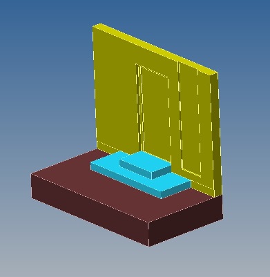

    Hallo zusammen!
    ich habe ein Problem mit meinem Hauseingang und da ich im Internet keine brauchbare Antwort gefunden habe möchte ich mich jetzt an die Experten hier wenden.
    Hoffe Ihr könnt mir weiterhelfen!
    Meine Eingangshöhe an der Haustür liegt 36cm über Strassenhöhe. Ich möchte hier nun selbst ein 2-stufiges Podest betonieren. Die untere Platte soll 2,4m auf 0,9m werden und die obere 1,1m auf 0,7m. Jeweils 18cm hoch. Die Oberfläche soll dann gefliest werden.
    Der Boden besteht aus 0/32-Kies das in einer Tiefe von über 1m schichtweise gut verdichtet wurde.
    Meine Frage nun: Benötige ich für das Podest ein Fundament das 80cm tief gegründet wird?
    Mir ist nicht klar ob die Kiesschicht als Frostschutz ausreichend ist. Dachte es reicht vielleicht das Podest mit einer 25cm dicken Bodenplatte direkt auf den Boden zu betonieren.
    Habe mir auch schon ein Angebot über Blockstufen (über 3000 Euro!) machen lassen, welche auch nur in ein Magerbetonbett gesetzt worden wären.
    Spielt doch keine Rolle ob es nun Blockstufen oder ein massiver Betonklotz ist, oder?
    Es wurde mir auch zusätzlich vorgeschlagen das Podest mittels Klebeanker mit dem Haus zu verbinden. Also durch die Dämmung der Kellerwand Klebedübel und dann mittels Gewindestangen die als Armierung dienen mit der Kellerwand verbinden.
    Ist das sinnvoll?

    War ein falsches Maß. Die untere Platte sollte 1m breit sein. Also 30cm Auftrittfläche.

    Der Schotter reicht als Frostschutz aus, fest mit dem Haus würde ich das Podest nicht (unterschiedliche Setzungen) und das mit den Fliesen würde ich mir auch nochmal überlegen.

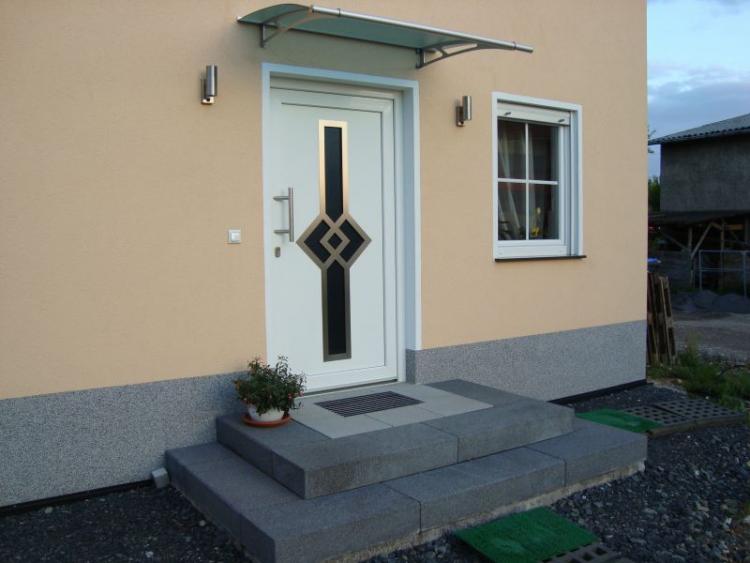

    Hallo Jed1976 (Name?),
    wir haben eine vergleichbare Situation.
    Wie auf dem Foto zu sehen, mit 2 Reihen Blockstufen. Oben dann Terrassenplatten für die Füllung mit eingelassenem Fußabstreiferkasten.
    Auf die teuren Eckstufen (in dem Fall 4 Stück) haben wir bewusst verzichtet!

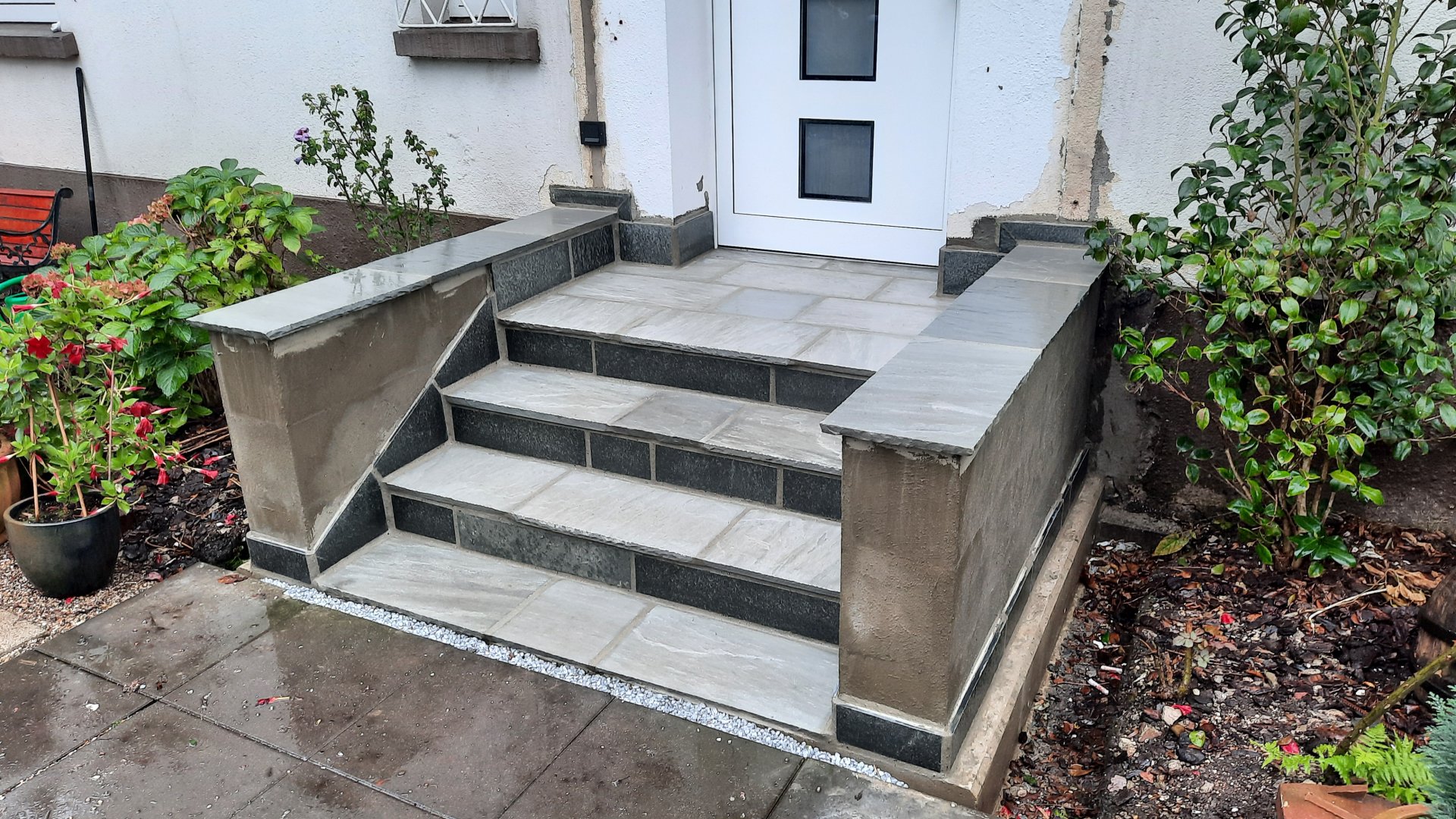

    Moin, also ich habe meine Treppe am Haus auch komplett aus Beton gegossen und anschließend mit Natursteinplatten verkleidet und habe bis jetzt noch keine Probleme damit.
